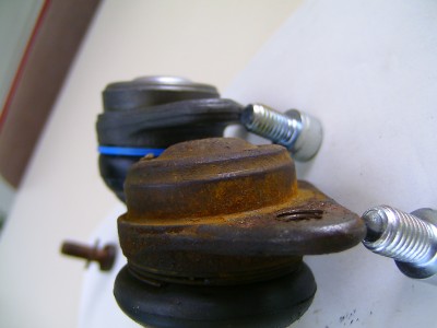

beim Gusseisernen Hufeisen besteht Verwechslungsgefahr:
Schau mal auf meinem Foto da sind die unterschiedlich langen Bügel in Bezug auf der Getriebeträger richtig ausgerichtet. Beim Gussbügel ist der lange Bügelteil ist nach hinten auszurichten! Andernfalls würde später die Antriebswelle zu dicht am Stoßdämper liegen und an diesem schleifen.
Ferner gehört zum Gussbügel ein Kugelgelenk mit schrägem Sitz! Die Blechträger haben Gelenke mit geradem Sitz, da bereits der Blechträger den Schrägsitz berücksichtigt. Den Schrägsitz aber hat der Gussträger nicht, da er in einer symmetrischen Form gegossen wurde. Anbei zwei Fotos, die den Schrägsitz zeigen. Wie so vieles mehr, war bei mir auch das falsche Gelenk verbaut.
Oberes Traggelenk mit Geradsitz im Vergleich zum Schrägsitz
