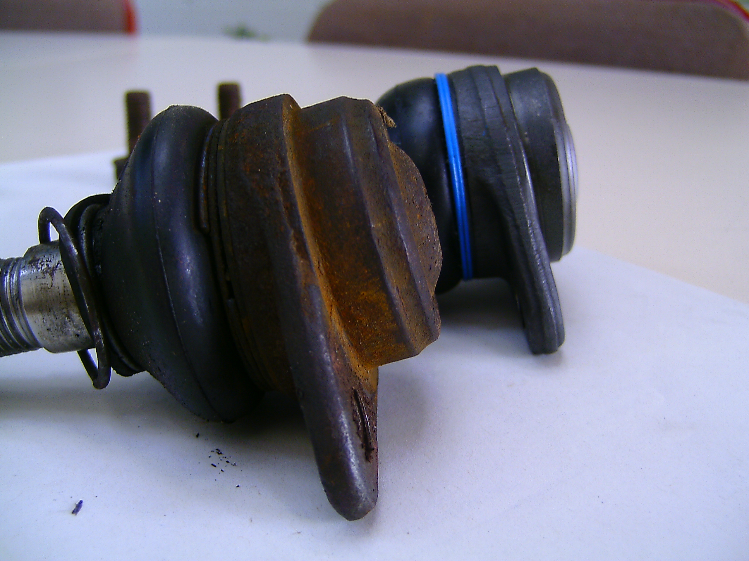

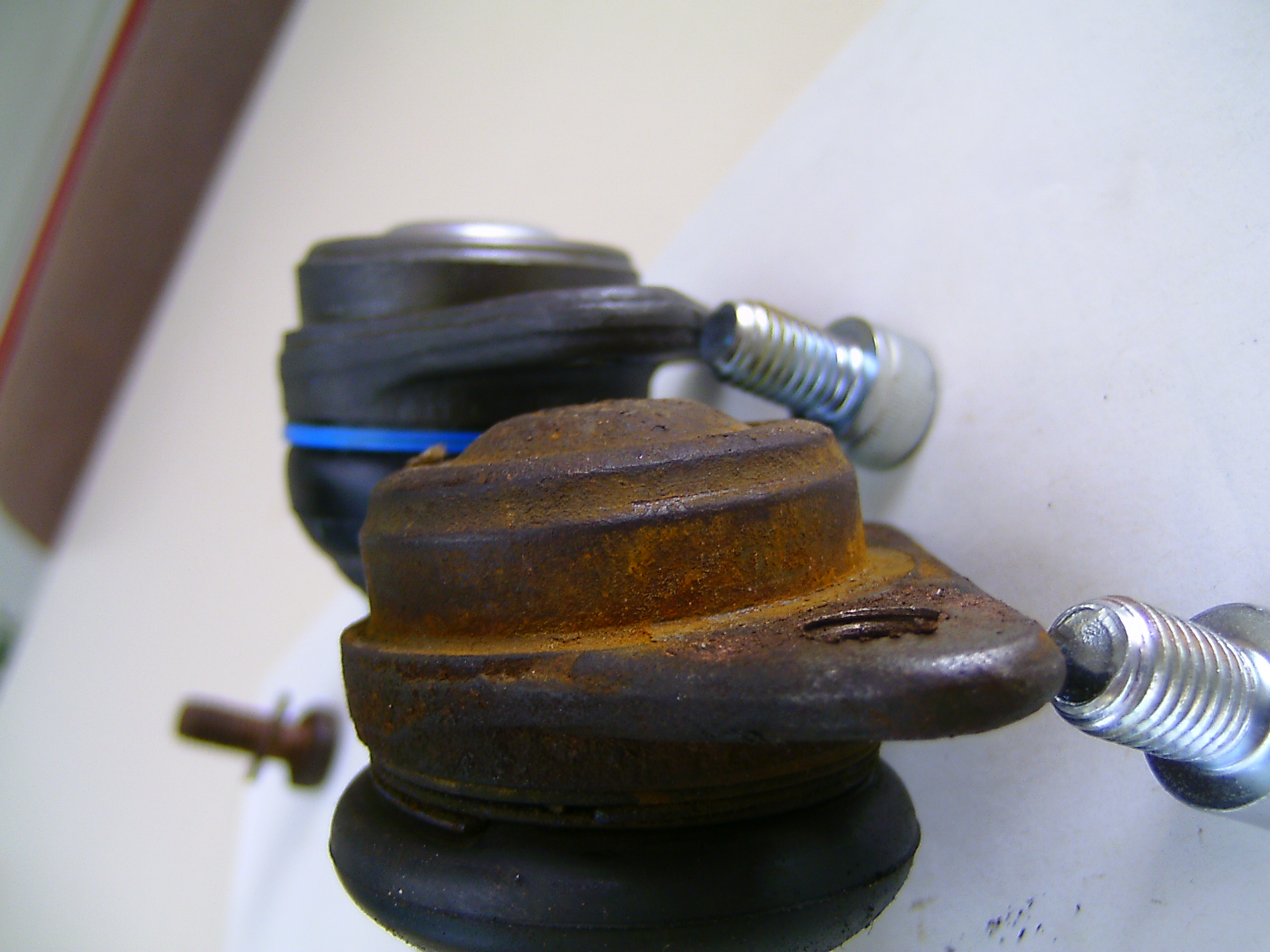

Ferner gehört zum Gussbügel ein Kugelgelenk mit schrägem Sitz! Die Blechträger haben Gelenke mit geradem Sitz, da bereits der Blechträger den Schrägsitz berücksichtigt. Den Schrägsitz aber hat der Gussträger nicht, da er in einer symmetrischen Form gegossen wurde. Anbei zwei Fotos, die den Schrägsitz zeigen. Wie so vieles mehr, war bei mir auch das falsche Gelenk verbaut.
Oberes Traggelenk mit Geradsitz im Vergleich zum Schrägsitz
