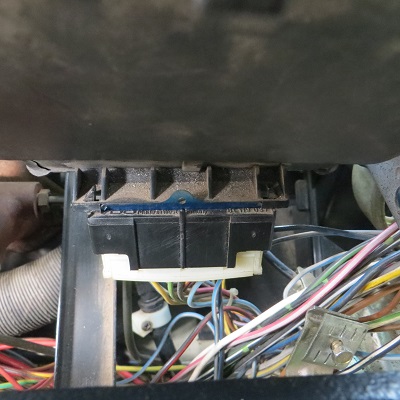

Wie bekomme ich der Bowdenzug demontiert, unten in abgeschlossenen blech, unter der sperrenbetaetigung, alles schon freigemacht/gummiabdecking usw... :roll: Alles dieses, weil am schiebeschaltung der zug(haken) in das loch etwas abgerissen ist. Neue zug bekommen von bei Wagenteile!

Dateianlagen….ist oben teil, in Fahrerhaus, unter die Sperrebetaetigungen. Der Dikke Gummi habe ich durchschnitten...zum besseres anschauen ;-)
