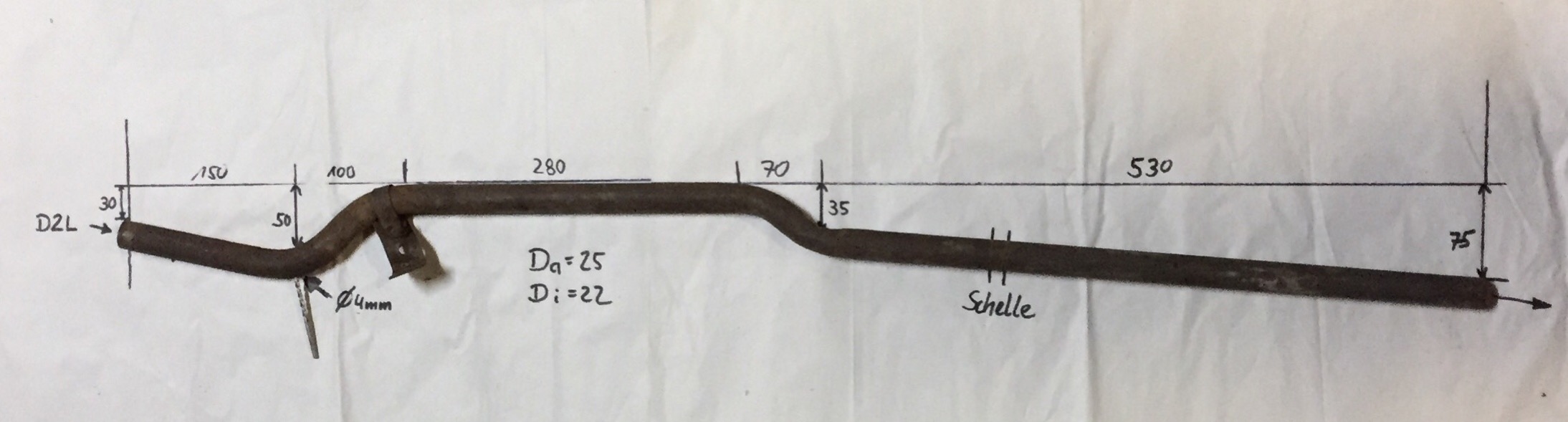

Re: Auspuffrohrverlegung D2L
ich habe das Rohr ausgegraben!
Da sich offenbar mehrere dafür interessieren, habe ich es für die Nachwelt fotografiert und vermessen. Der Bohrer, den ich zur Illustration in das Kondensatablaufloch gesteckt habe, wirft leider einen verwirrenden Schatten. Ein Befestigungsband fehlt, das andere habe ich zum Messen nach unten gedreht. So wie auf dem Bild sieht man das Rohr, wenn man an der Kardanwelle entlang nach hinten schaut. Die Verbindung zur Heizung war über ein Stück Wellschlauch ausgeführt.
Gruß,
Philipp
Gruß,
Philipp
Top, danke
damit kann man arbeiten :)
