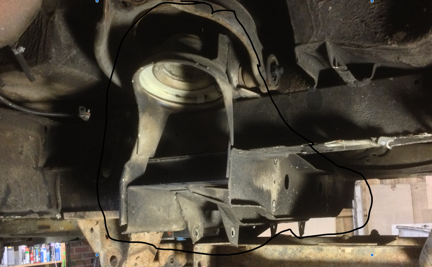

Hier sieht man die unterschiedliche Breite der Spur vorne, untere Bild
Ich suche so was, oberes BIld, das Rahmenstück mit Federdömen
Der Sechser ist raus, viel zu lang.
Bleibt noch Typ4 mit stehendem Gebläse oder 827Block stehend eingebaut, 52° geht nicht, wir zu breit. der 1,7 Saugdiesel gefällt mir gerade am besten.
Vorne passt der Fahrschemel eigendlich ganz gut, muss nur etwas schmäler werden, ca 8-10cm, dann noch etwas die vorderen Achsschenkel eingekürzt und ich hätte mein Spurbreite, die etwa 20cm weniger ist.
Der Höhenversatz vom Syncroschemel ist überraschend auch im T1, der Querträger vorne st mal richtig im Weg, aber es gibt ja Sägen.
Hinten sieht es auch recht gut aus, da ich ja hinten schon Platz habe, muss mal sehen ob es länger Achsschenkel beim Käfer gab. 16" Schwingen passen ja nicht .
Grüsse fix

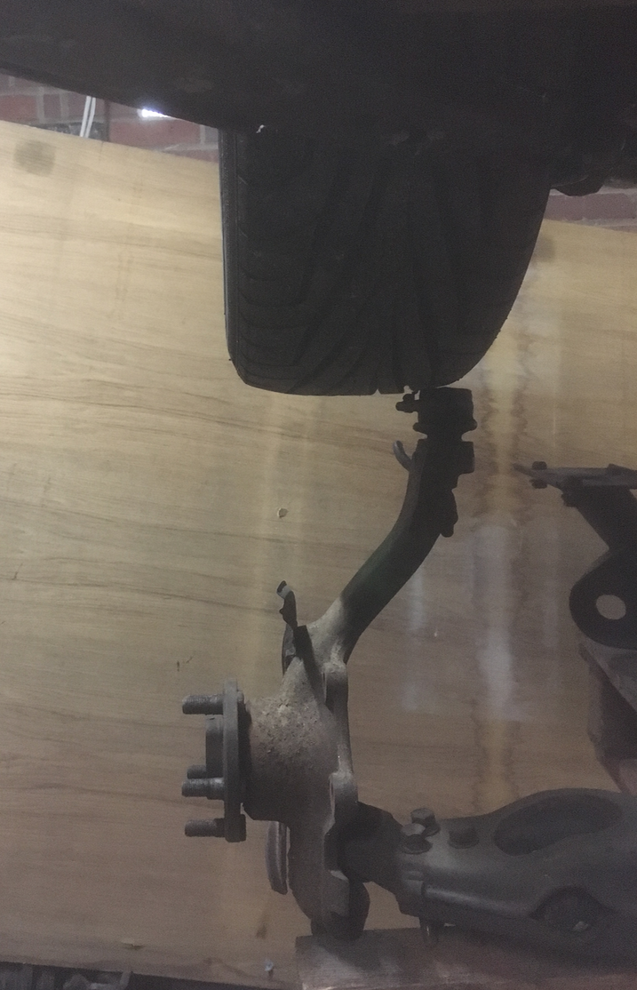

Die VA nimmt Formen an, dadurch das ich doch recht tief komme, also der Antriebsstrang, ist der Sechser vieleicht wieder im Spiel, na und er ist nunmal einfach da . Die Schwingen hinten sind gerade noch eine Herausforderung, da die so kurz sind. Die würden jetzt fast im rechten Winkel nach unten zeigen. Da muss ich noch den Drehpunkt versetzen, durch die fehlenden Vorgelege fehlt der RS Version, natürlich gewollt, nunmal die Höhe.
Aber erst vorne fertig machen und da scheinen alle Gedanken halbwegs zu passen, hier ist noch eine 6,5 Felge mit ET30 verbaut, ich möchte eine J6 mit ET 45 verbauen, eine alte Audifelge, das sollte dann schon ganz gut passen. Radstellung ist jetzt im Fahrzustand von der Höhe. Erstanlicherweise ist da echt viel Platz im Radhaus vorne.
Grüsse fix
