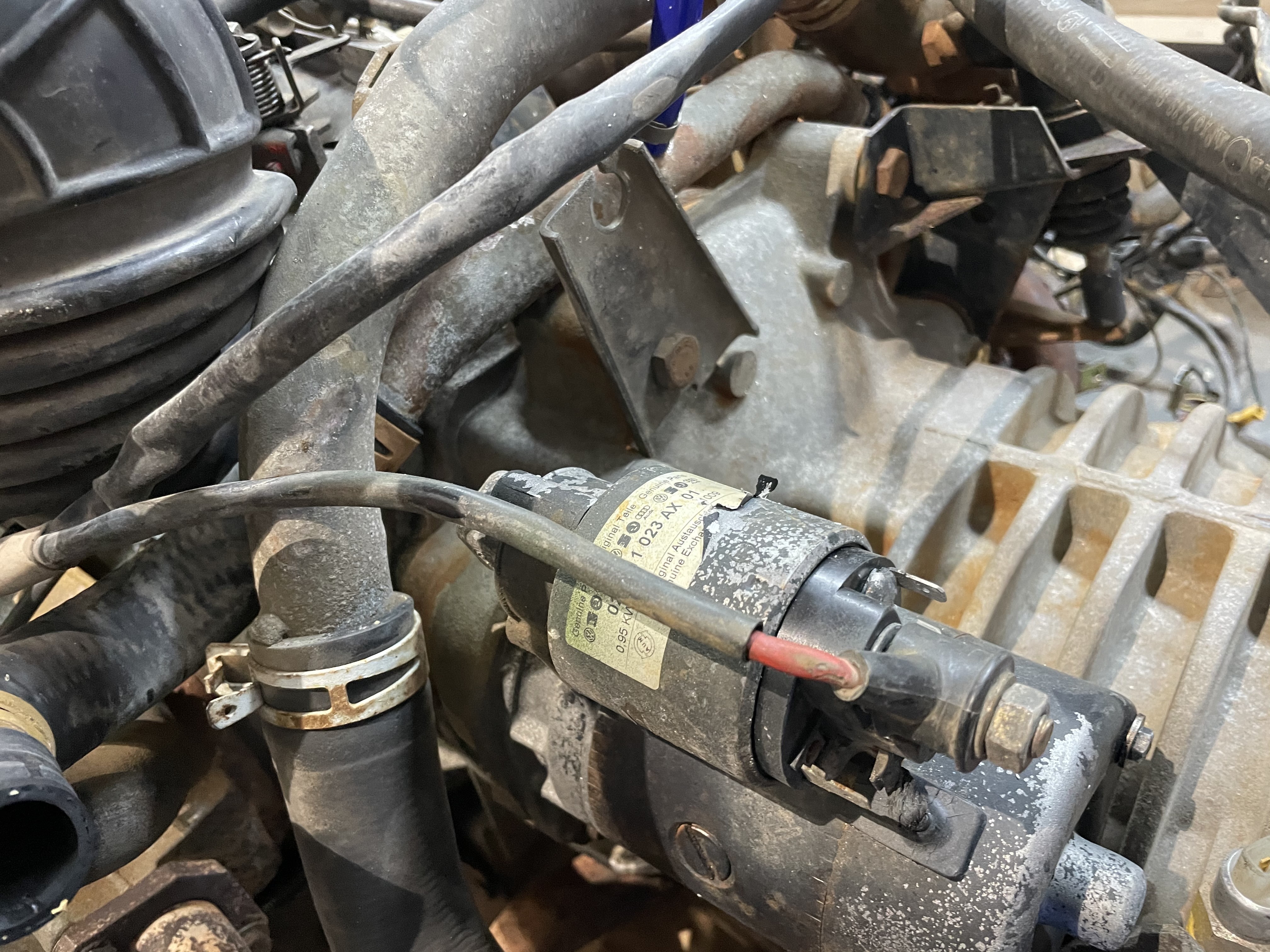

Bitte haltet mich jetzt nicht für einen Idioten, aber ich habe denn Fehler gefunden, NACHDEM ich den Anlasser wieder ausgebaut habe:
Ich habe das Kabel für den Magnetschalter am falschen Pin aufgesteckt!!!
Das ist aber wirklich eine böse Falle: Am Stecker des Kabels ist vorne ein Plastik-Häkchen, welches ein genau passendes Gegenstück am falschen Pin hat und dort sauber einrastet. Am richtigen Pin sind keine Häkchen. Deshalb war für mich eigentlich logisch, wo der Stecker hinkommt. Keine Ahnung, was die sich dabei gedacht haben.
Dann hast du einen "falschen" Anlasser. Mein originaler Anlasser von VW hat das Einrasthäkchen an der richtigen Kontaktfahne.

Also ich habe heute den Anlasser wieder eingebaut und das Kabel für den Magnetschalter an den anderen Pin ohne Rasternase aufgesteckt, und siehe da, der Anlasser geht
An den Pins sind übrigens keine Beschriftungen dran. Der Anlasser wurde vor ein paar Tausend Kilometern von einer VW-Werkstatt getauscht, dazu habe ich noch die Rechnung vom Vorbesitzer und auf dem Anlasser war auch noch ein Aufkleber drauf (siehe Bild).
