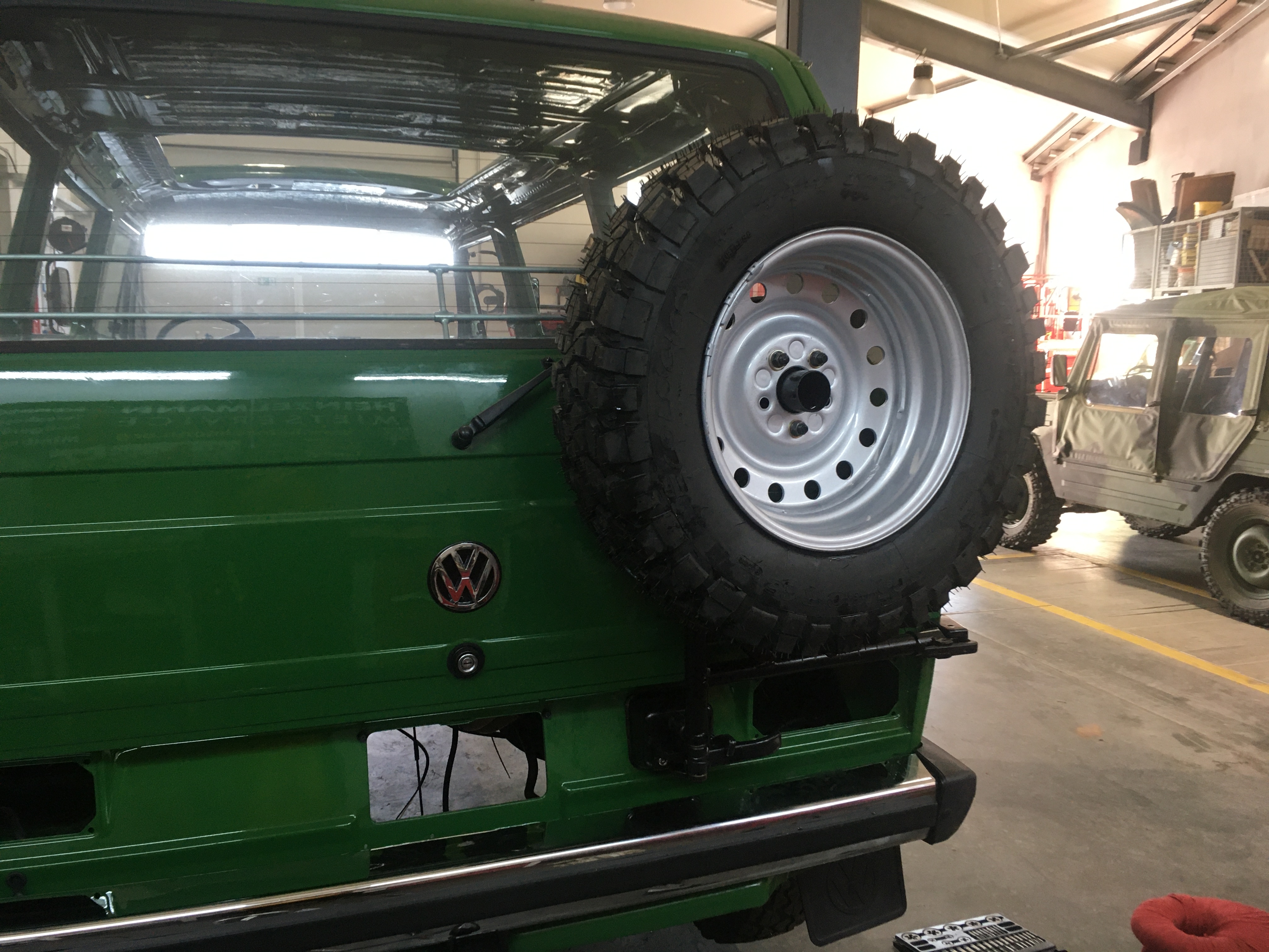

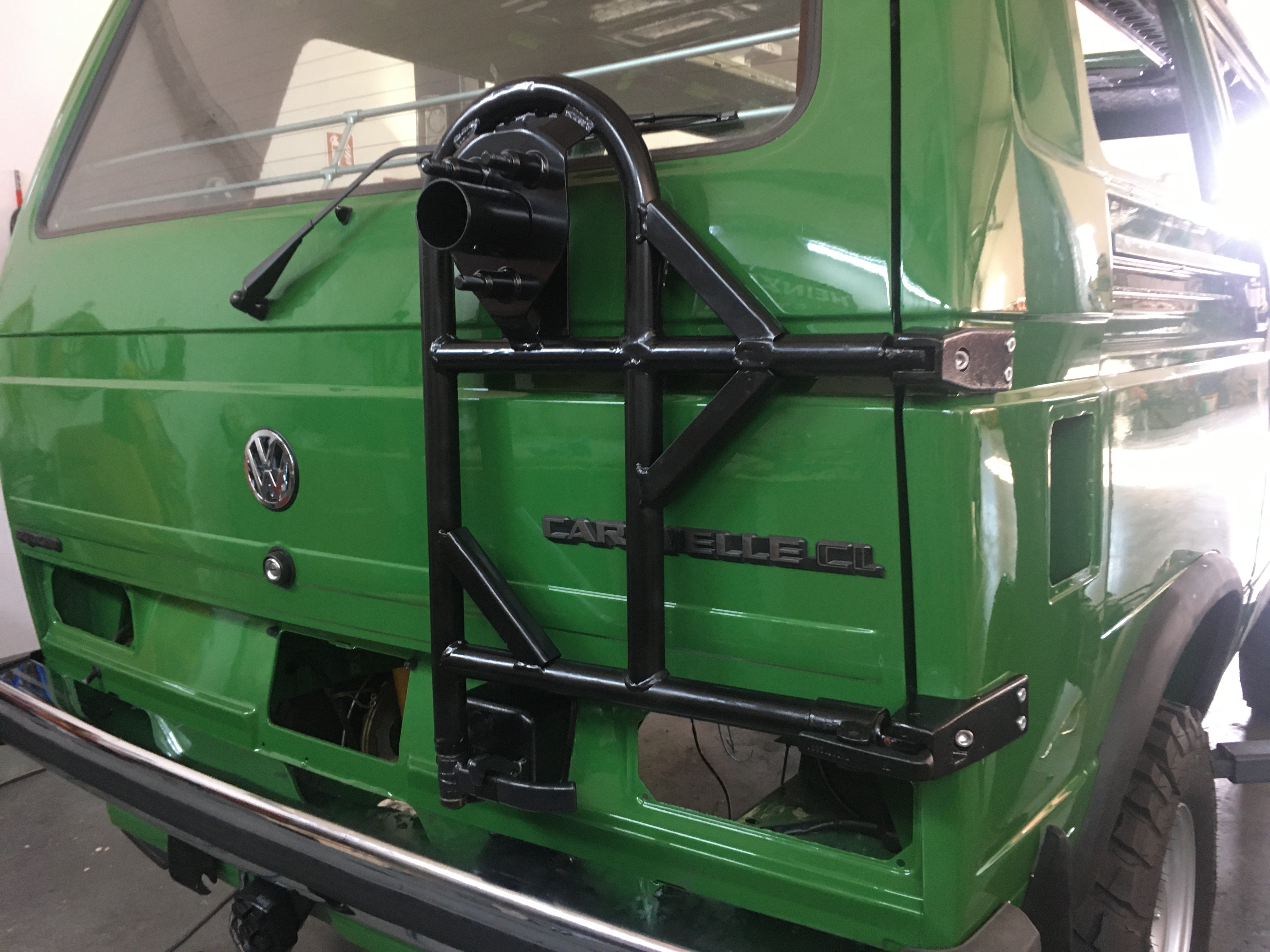

Das wichtigste Teil ist dran :-)
Frage an die Besitzer von originalen Reserveradträgern: Ist an der äußeren Verriegelung, die den Träger im weggeklappten Zustand offen hält auch eine Feder drin, die den Arretierungshebel automatisch einrasten läßt?

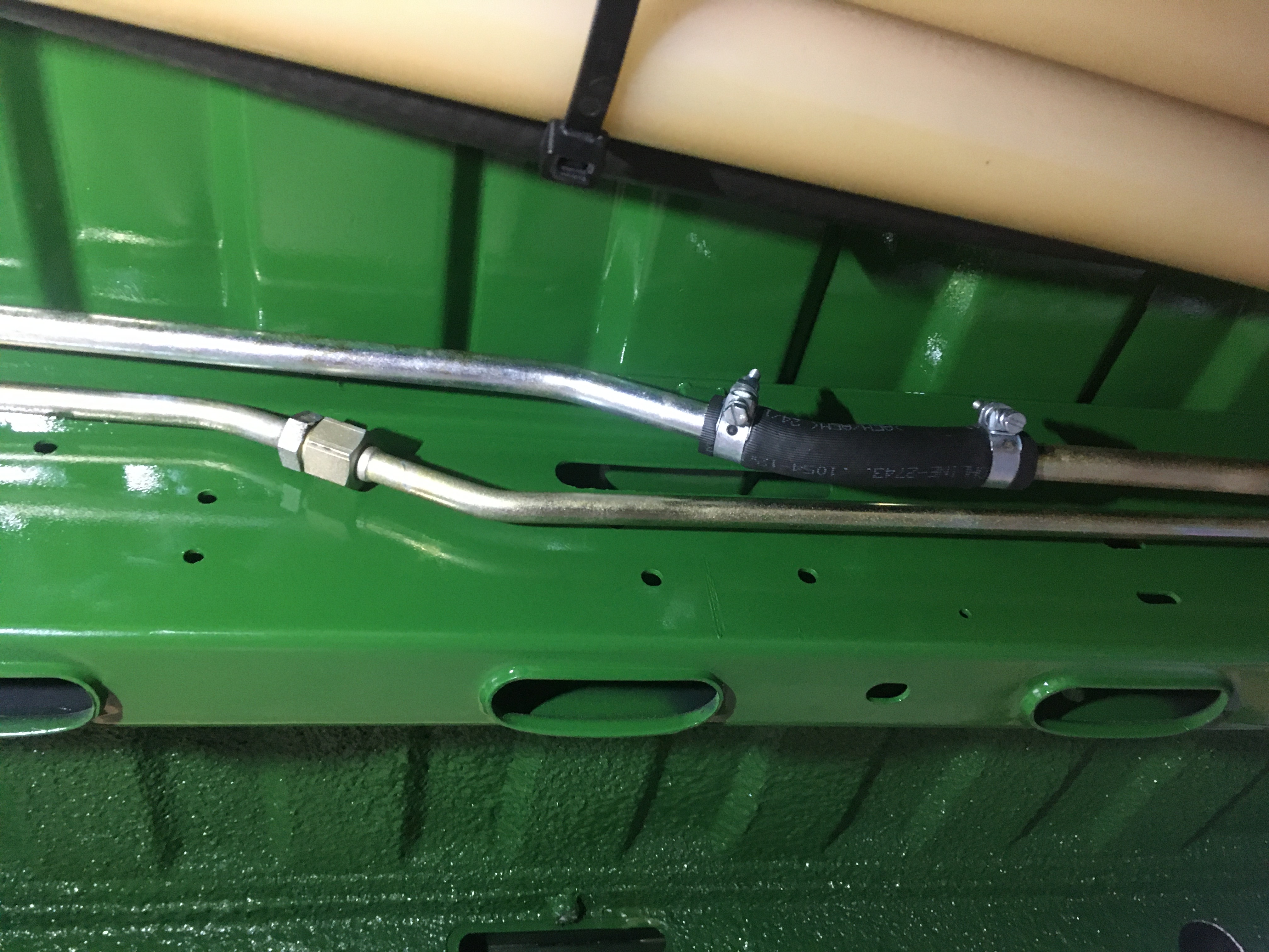

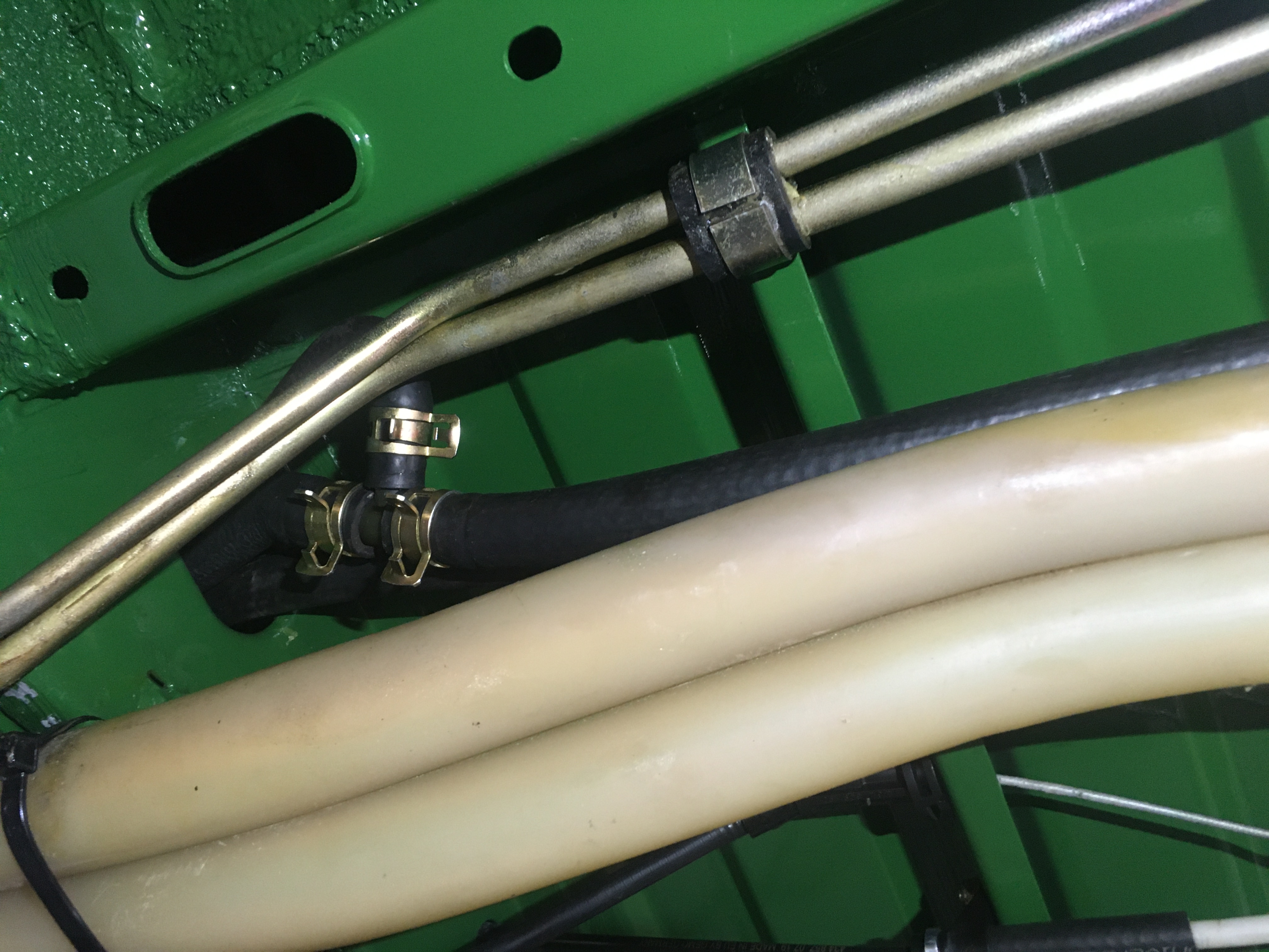

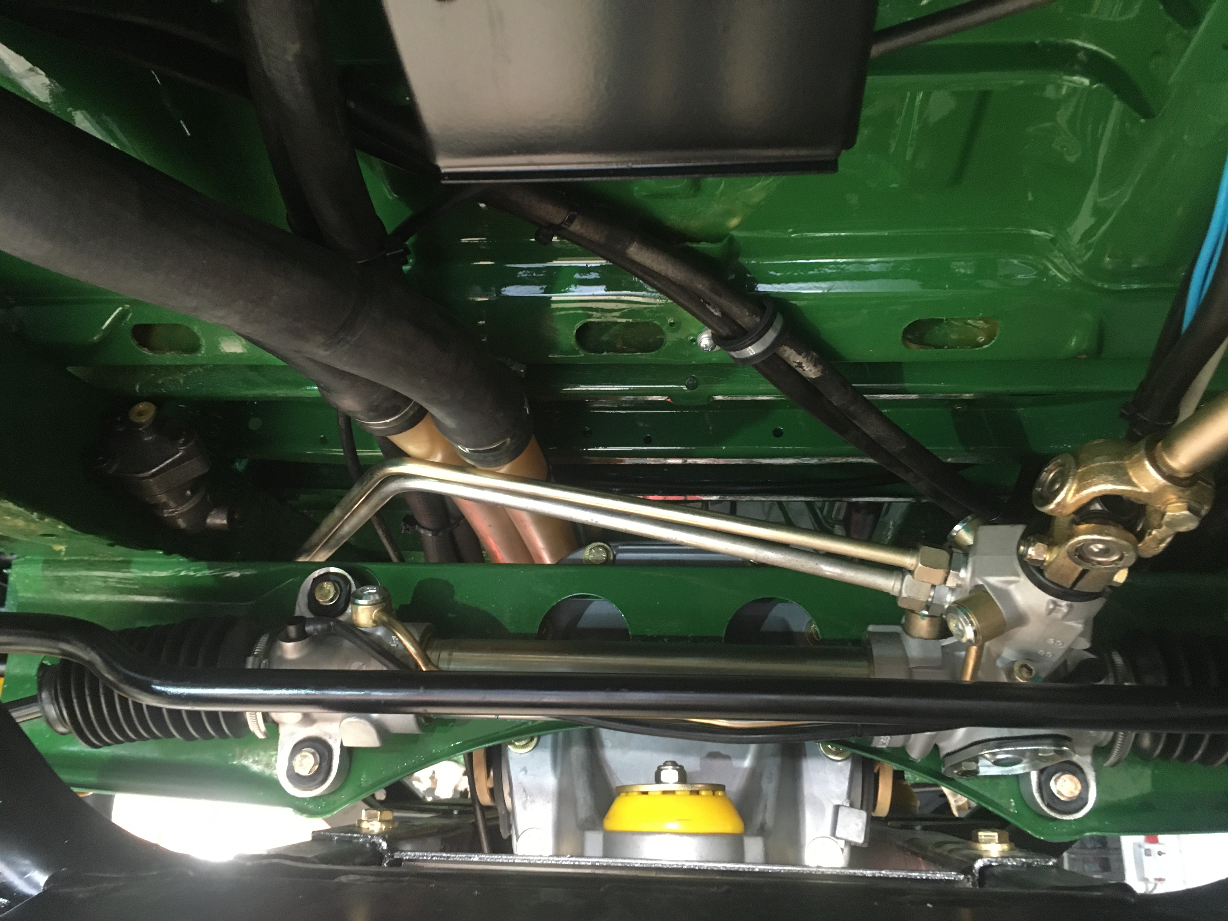

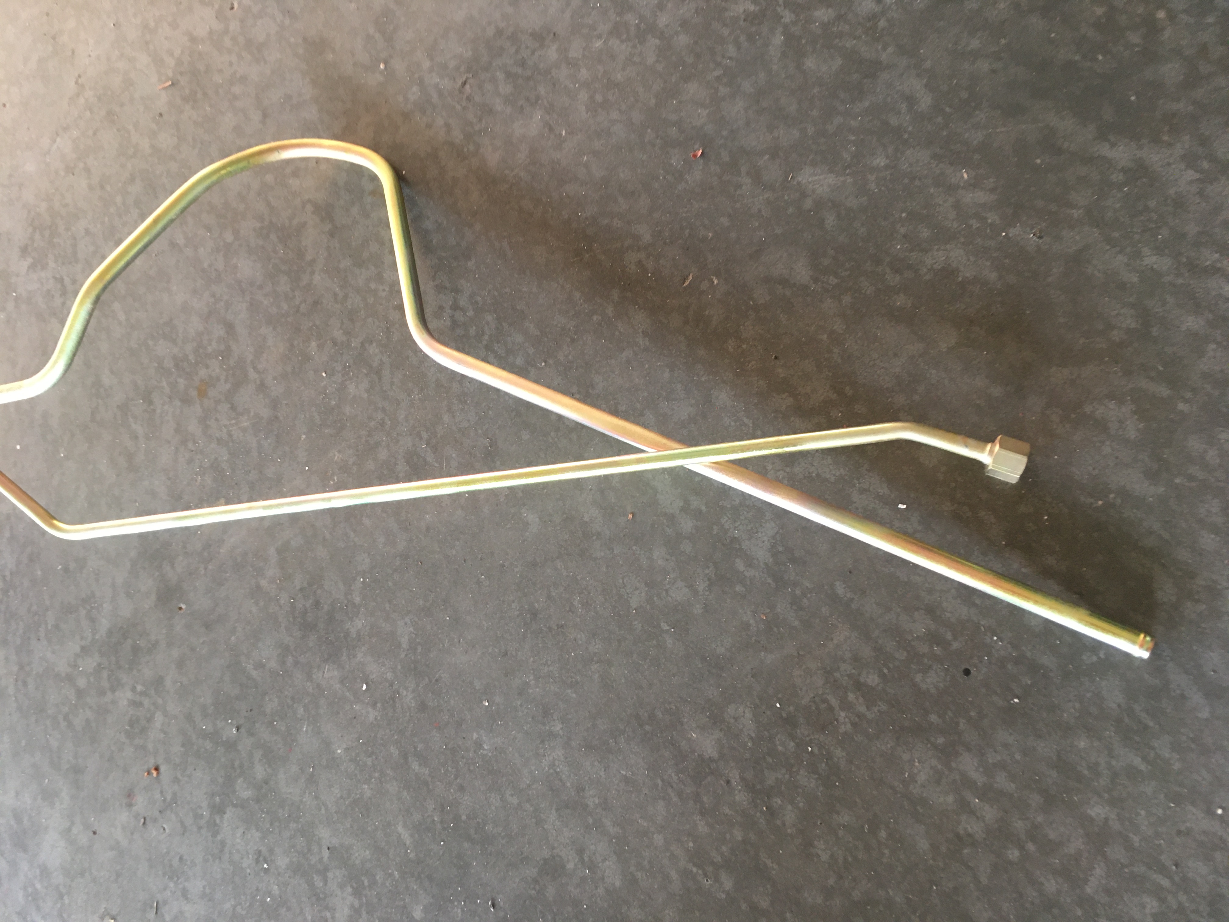

heute geht mal was, habe mal ein paar Stunden Zeit...
Servoleitungen waren total verrostet und original nicht mehr zu bekommen. Die Hydraulikschlauchlösung ist zwar günstig und einfach, aber nicht mein Ding. Habe die alten Leitungen gestrahlt und verzinken lassen. Bis auf ein paar Rostnarben wieder top.
Gleich eingebaut mit neuen Schellen, sieht lecker aus :-)

Beitrag von funkyphil »
ja, da ist eine Feder im originalen Träger...
Christoph
Beiträge: 339
Beitrag von Christoph »
Schade, dann fehlt die bei mir wohl
Beiträge: 517
Bei mir ist ebenfalls eine verbaut.
