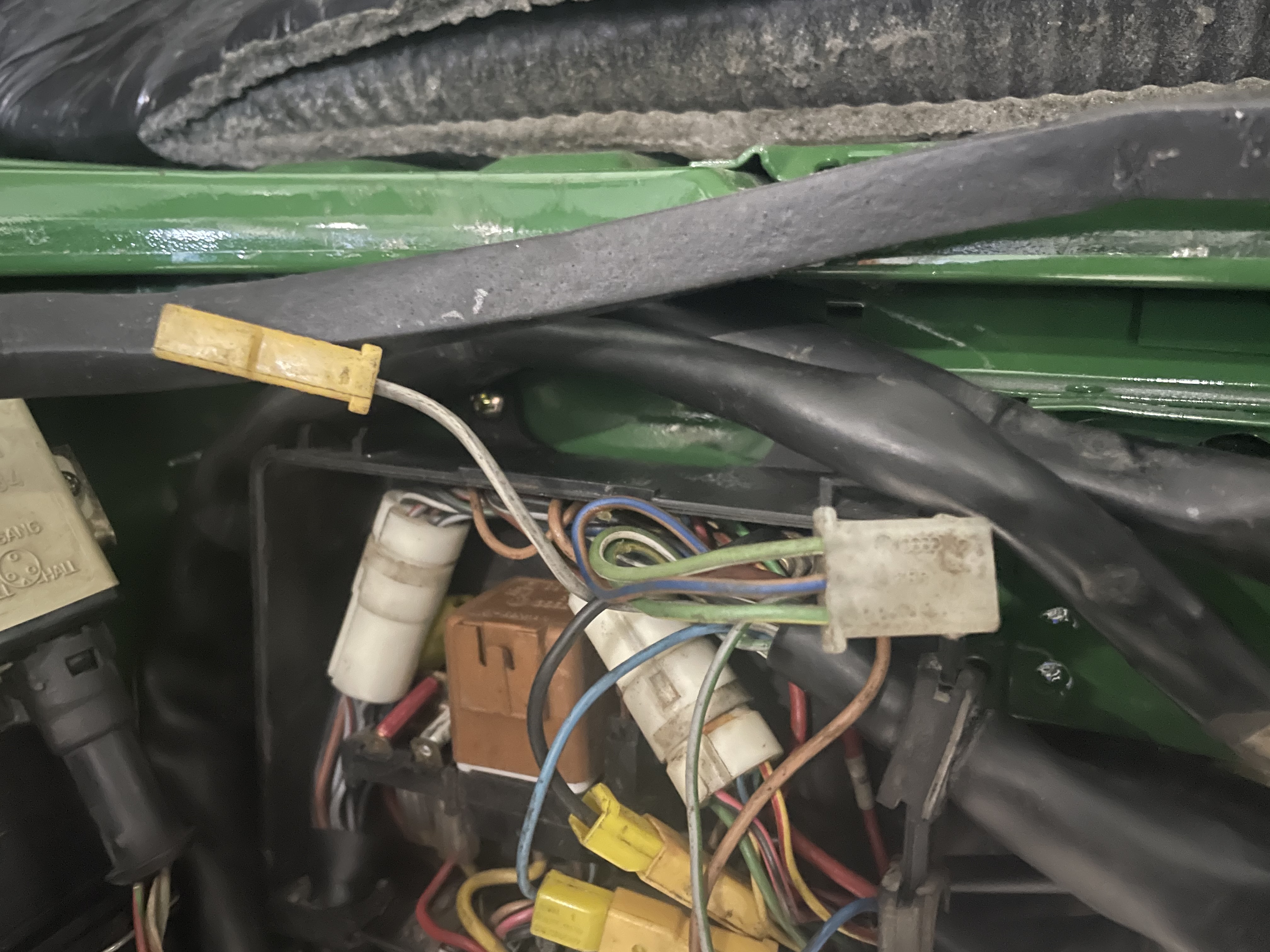

Am Wochenende habe ich die Verkabelung, Standheizung, Benzinpumpe und die restlichen Benzinleitungen im Motorraum installiert.
Leider habe ich beim Ausbau wohl vergessen, irgendwelche Fotos und Notizen zu machen.
Hier mal ein paar Fragen an die Profis (weitere werden mit Sicherheit noch folgen...):
- Wo wird das Stromkabel der Benzinpumpe angeschlossen (habe leider nicht das passende Gegenstück gefunden)
- wo greift die originale Wasserstandheizung ihren Diesel ab? So wie ich das in Erinnerung habe, war das an einem Y-Stück am Rücklauf. Stimmt das?
- Welche Kabelfarben hat der Stecker für den Tankgeber?
- In dem einen "Verteilerkasten" habe ich zwei Stecker nicht belegt, einen gelben Stecker mit weißem Kabel und einen Stecker mit 3 Kabeln; war da vorher was angeschlossen? (siehe Bild)

der Stecker für die Benzinpumpe ist hinter dem Luftfilterkasten zu finden 2 polig, schaut so 5cm aus dem Kabelbaum raus.
3 x Kabel ist GRA, der grau/weiß Stecker ist die Nebelschlussleuchte das Gegenstück müsstest du am Kabelbaum zu den Heckleuchten finden. Ist es dort blau/schwarz dann haste die Modelljahre gemischt. Ich meine den passenden Stecker auf deinem Bild in der linken oberen Ecke, hinter den anderen beiden weißen Rundsteckern zu sehen.
Danke Achim,
das GRA brauche ich ja nicht.
Die anderen Stecker habe ich wie von Dir beschrieben gefunden

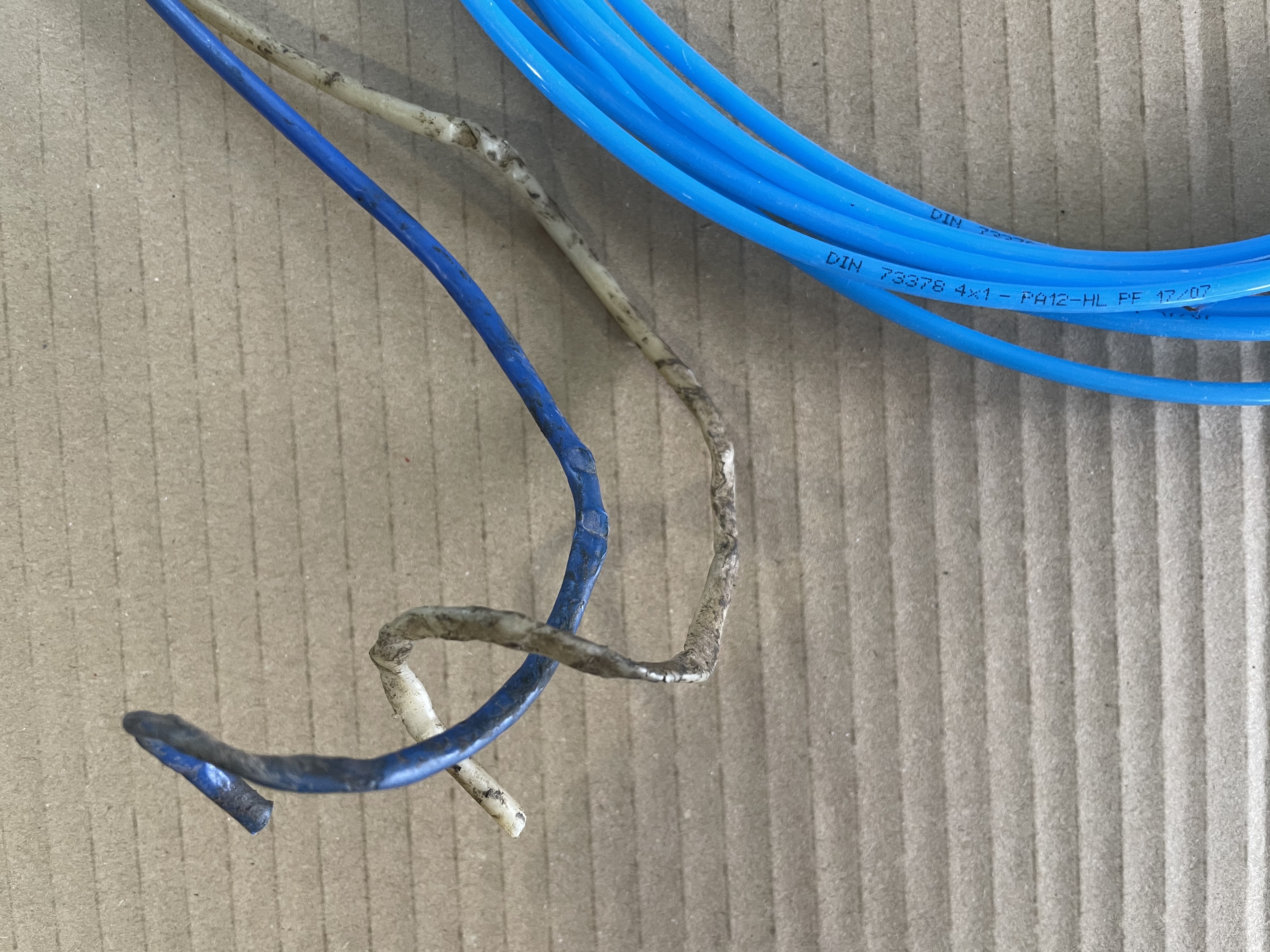

Habe am Wochenende noch ein paar Kabel im Motorkabelbaum ausgebessert, das waren einige Kabel geknickt und die Isolierung mangels Weichmacher aufgebrochen. Dabei habe ich entdeckt, dass da wohl ein Marder sein Unwesen getrieben hat. U.a. waren die Leitungen für die hintere Differenzialsperre völlig zerbissen, ein Wunder dass die sich noch einlegen ließ. Habe die zerbissene Leitung abgeschnitten und mittels einer Gummimuffe neue Leitungen eingezogen.

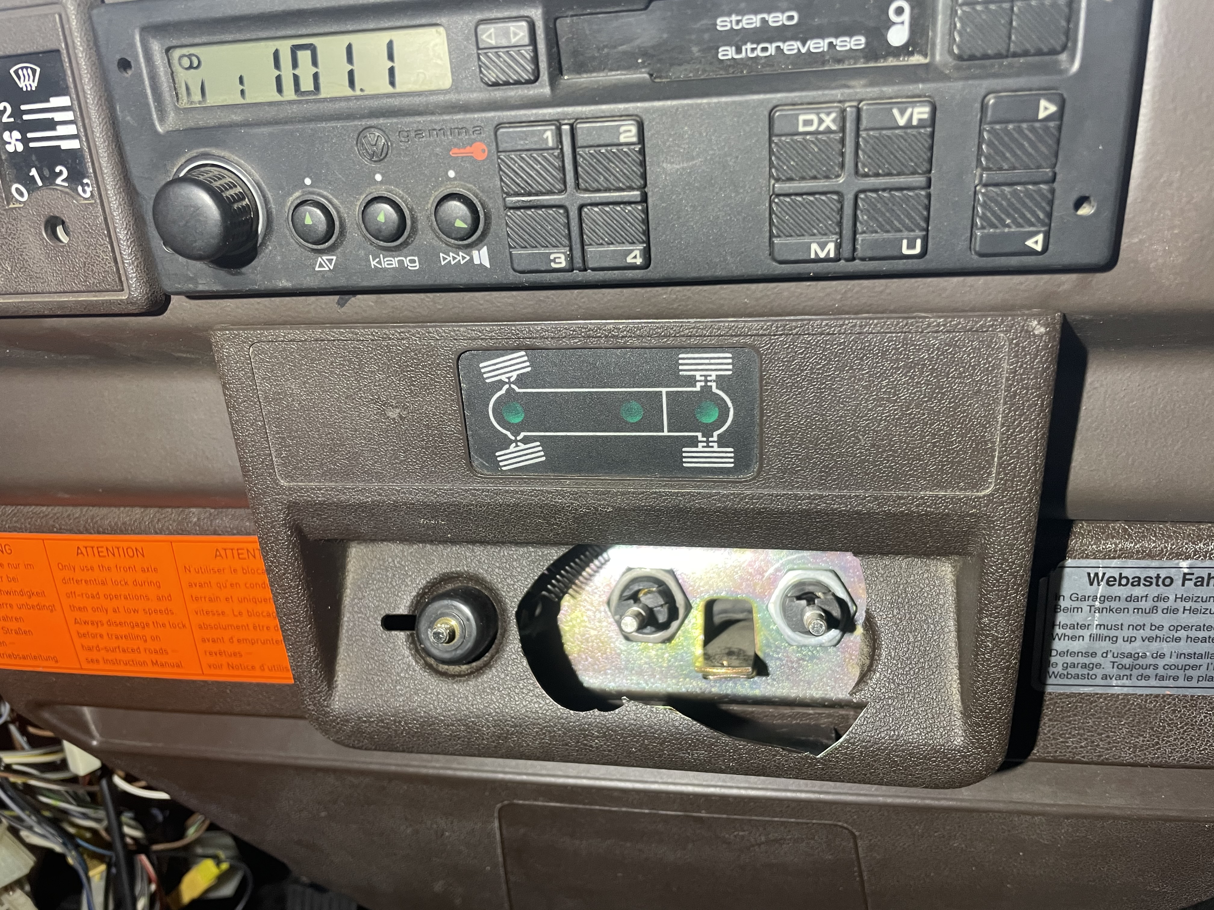

Wollte gestern nach Feierabend noch schnell die Sperrenbetätigung einbauen, etwas fest gedrückt und schon hatte ich ein unschönes Loch im Plastik
Wenn jemand noch so eine Blende in braun rumliegen hat, bitte melden.

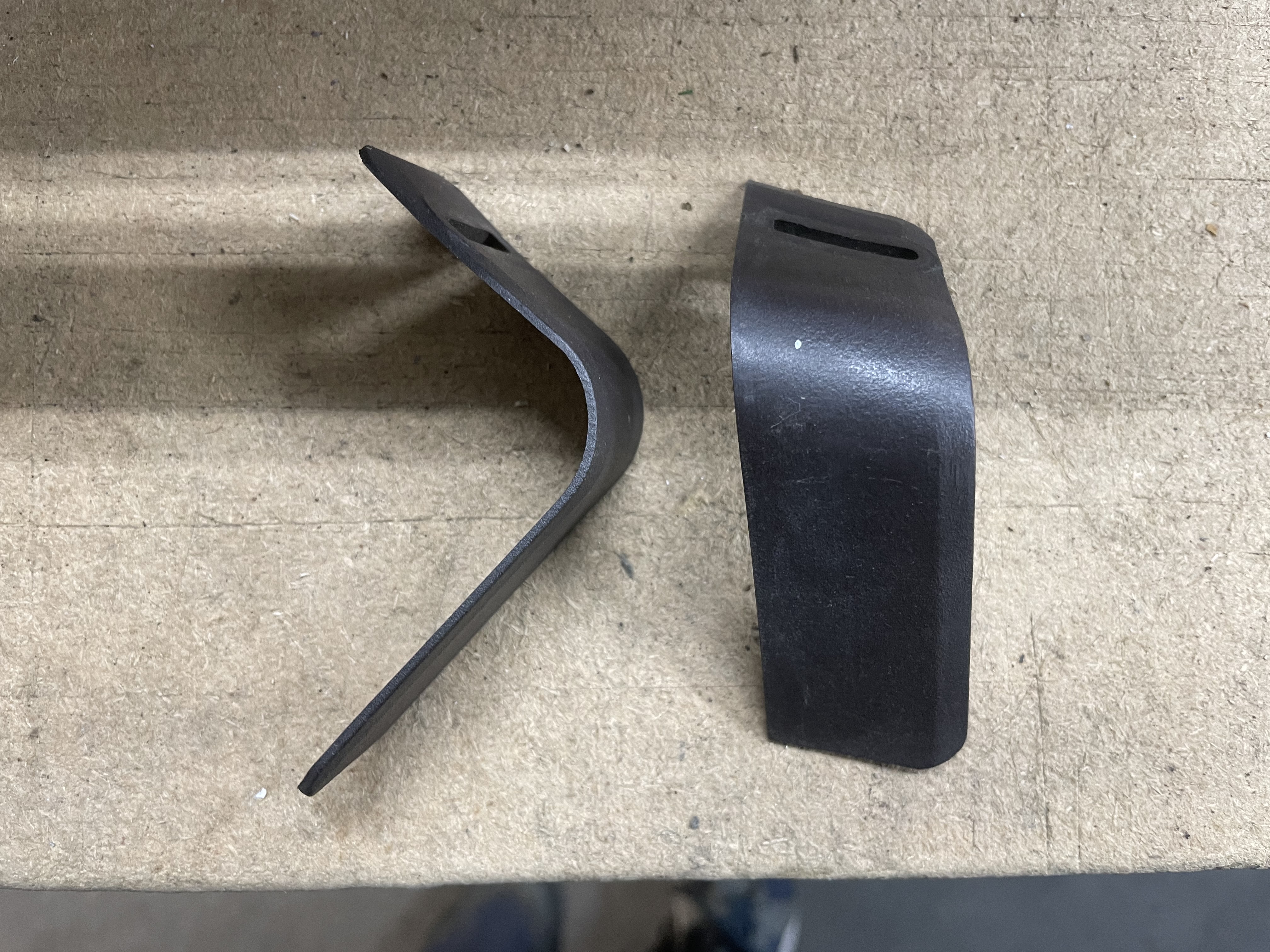

Außerdem weiß ich gerade nicht, wo die unten abgebildeten 2 kleinen Kunststoffblenden hingehören, kann mir da jemand einen Tipp geben?
