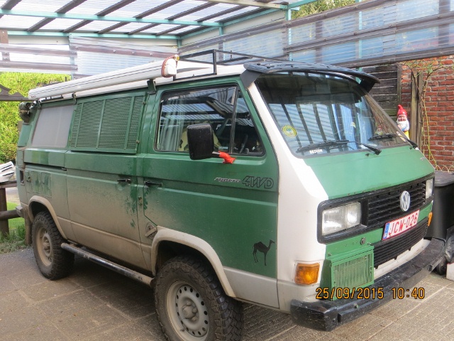

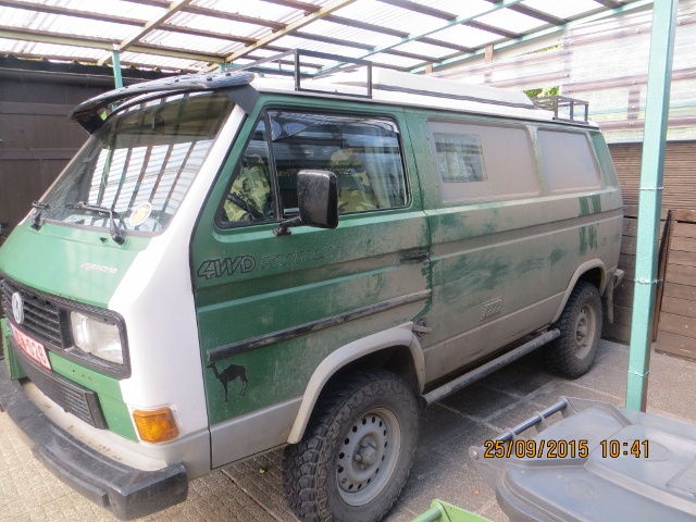

In kurzen was uber meinen....
16"/WBX/DJ 112ps.
Reifen 215/85/R16 Schon verbraucht BF Goodrich/Cooper/Jetzt Hankook(heute die einzige in diese abmessungen)
Hoherlegung mittels staerkere Federn v/h und Boge stossdaemper v/h
2 Batterien nach hinten verlegt(1x70a & 1x120a) mittels Sterling Ladegeraet 110/220/40A
Zyklonfilter
2x60L Unterflurtanks mittels pumpen l/r fliessen in original tank, mit schalter am armaturenbrett
Oelkuhleranlage
Zuschaldallrad(am meisten faehrt man doch Hintenantrieb)
Sperren v/h
2 komplett ersatzraedern auf den dach hinten, vorne 2 sandblechen
Komplett Neu ersatzgetriebe dabei(bekannte schwachstelle)
Ersatzteile.....
VDO Messern: Oeldruck/Oeltemp./V=2 batterien/2e wassertemp.
Mit der Syncro unterwegs gewesen:
2x2 monath Sudliches afrika
3x2 monath Sudliches america
1x1 monath Island
Bevor(seit 70er jahren) immer on the road gewesen mit Normal Bulli's luftgekuhlte)
