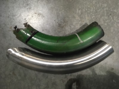

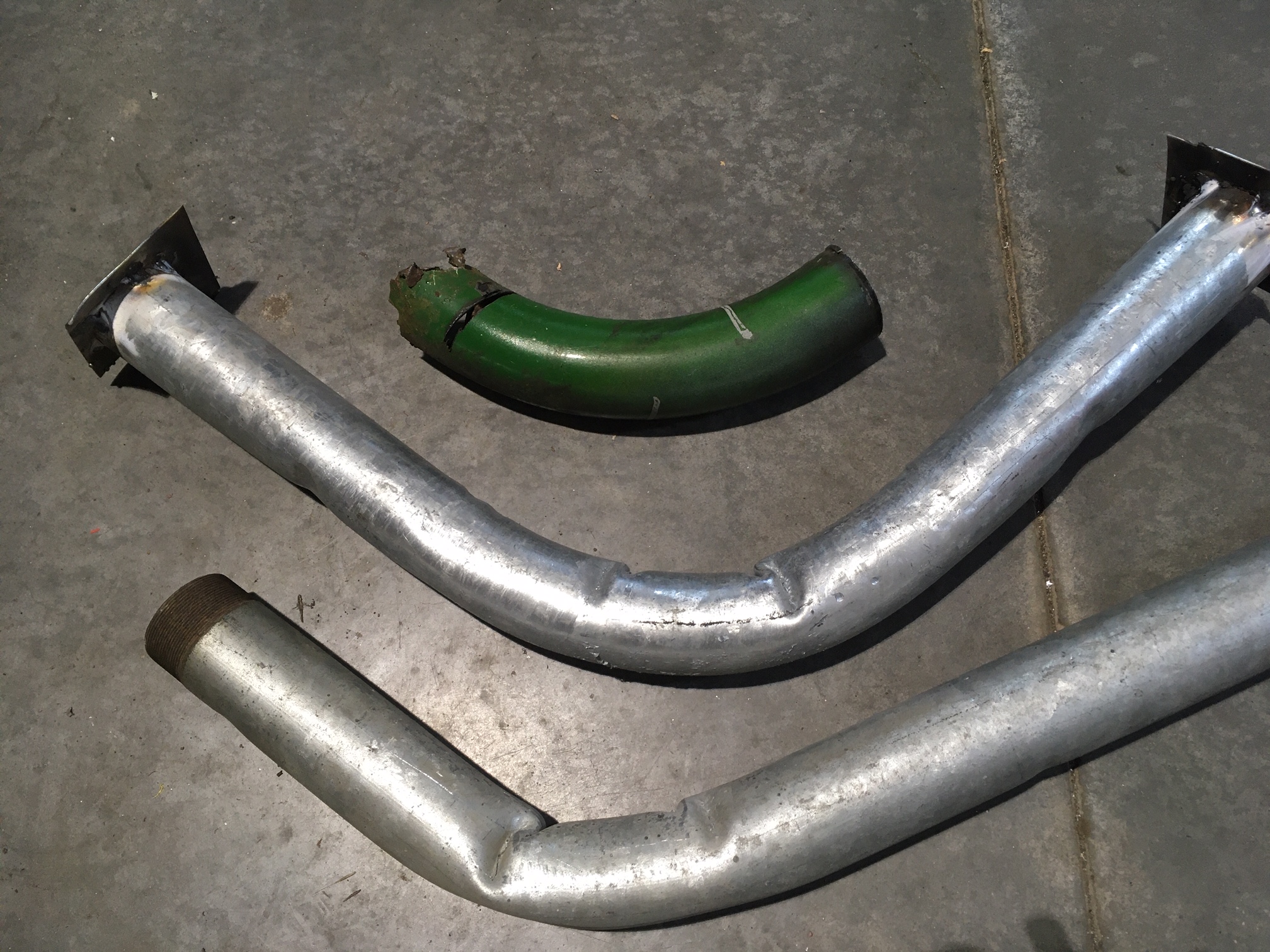

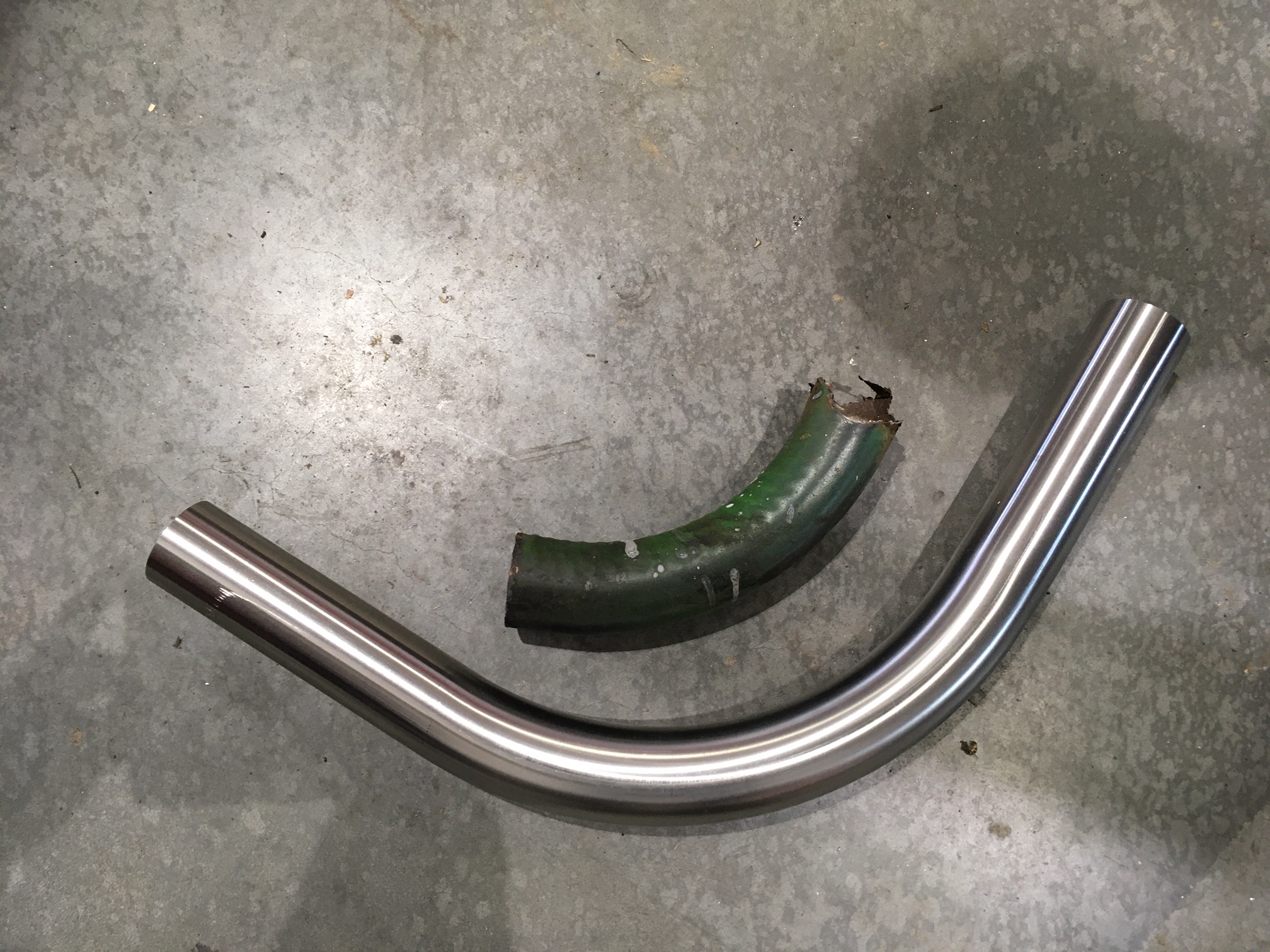

Das verfaulte Rohr im Motorraum habe ich nun endlich ersetzen können.
Ersatz über VW oder Zubehörlieferanten zu bekommen, war erfolglos, dann habe ich versucht das Rohr selbst mit meiner Biegemaschine zu biegen (einmal leer und einmal mit Sand gefüllt und verschweißt), leider ohne Erfolg. Habe nun bei einem Tankanlagenbauer ein 60mm Edelstahl-Rohrbogen mit ähnlichem Radius bekommen und mir das entsprechende Teil rausgeschnitten und angepasst. Da rostet nun dank V2A nie mehr was.

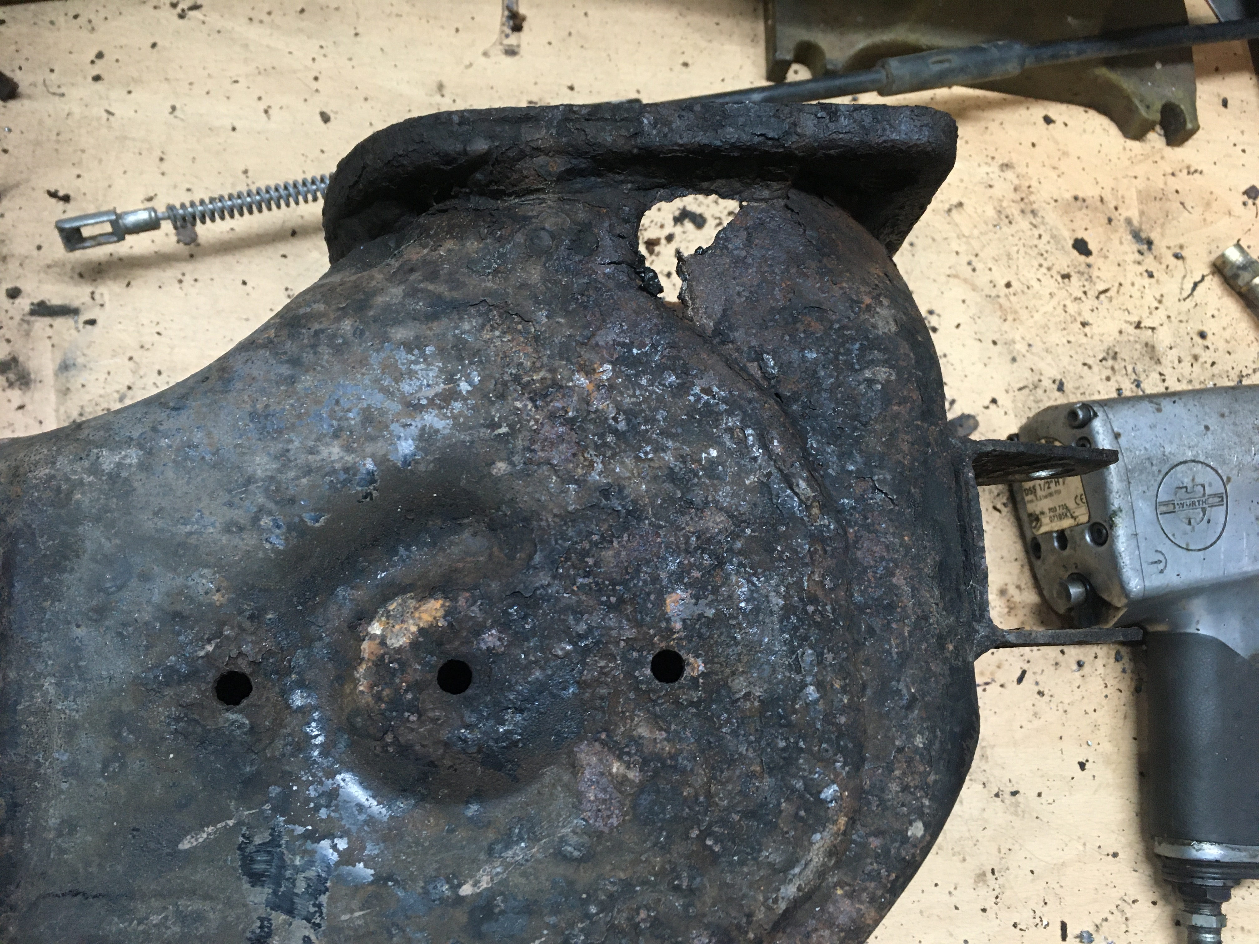

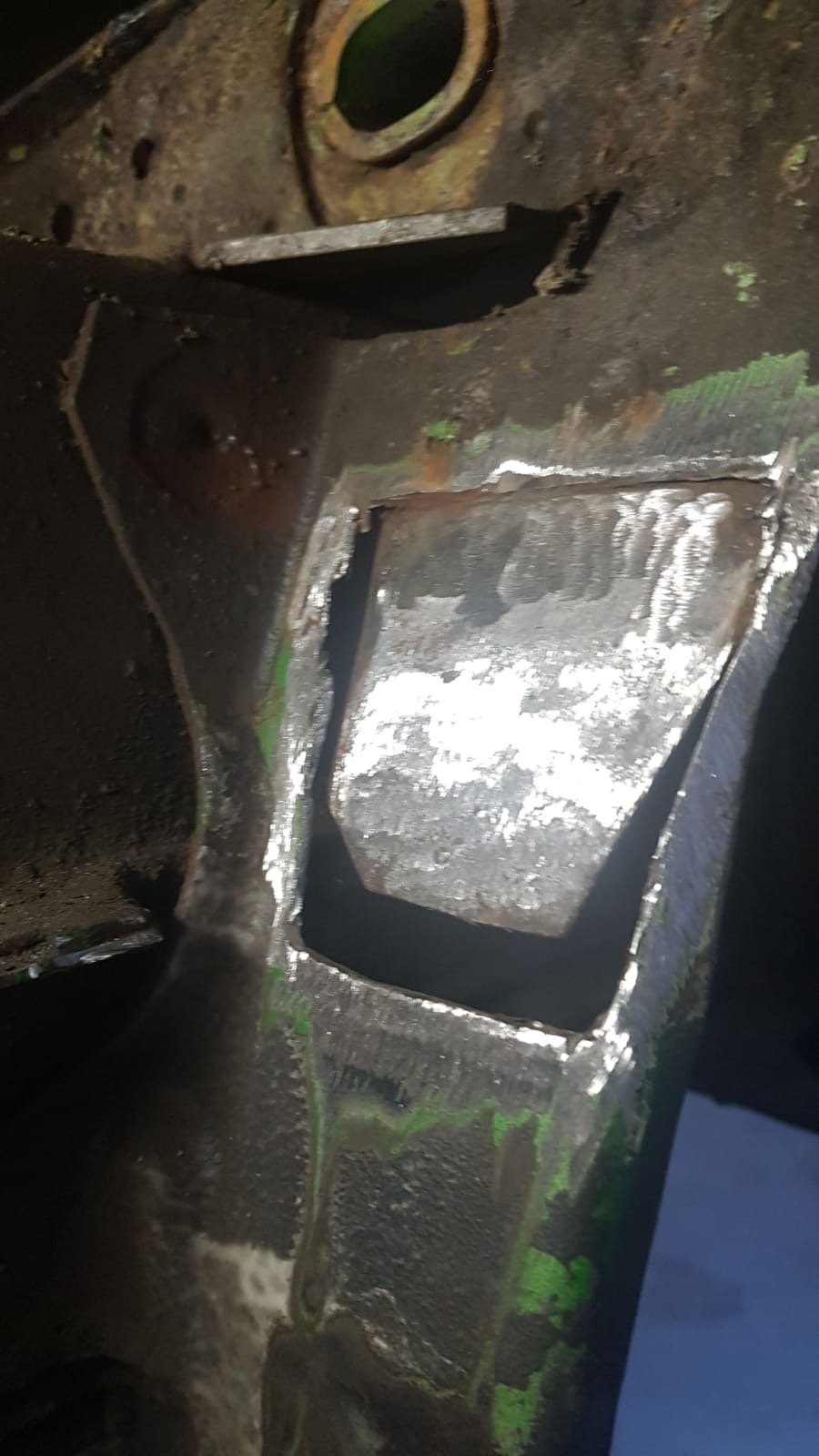

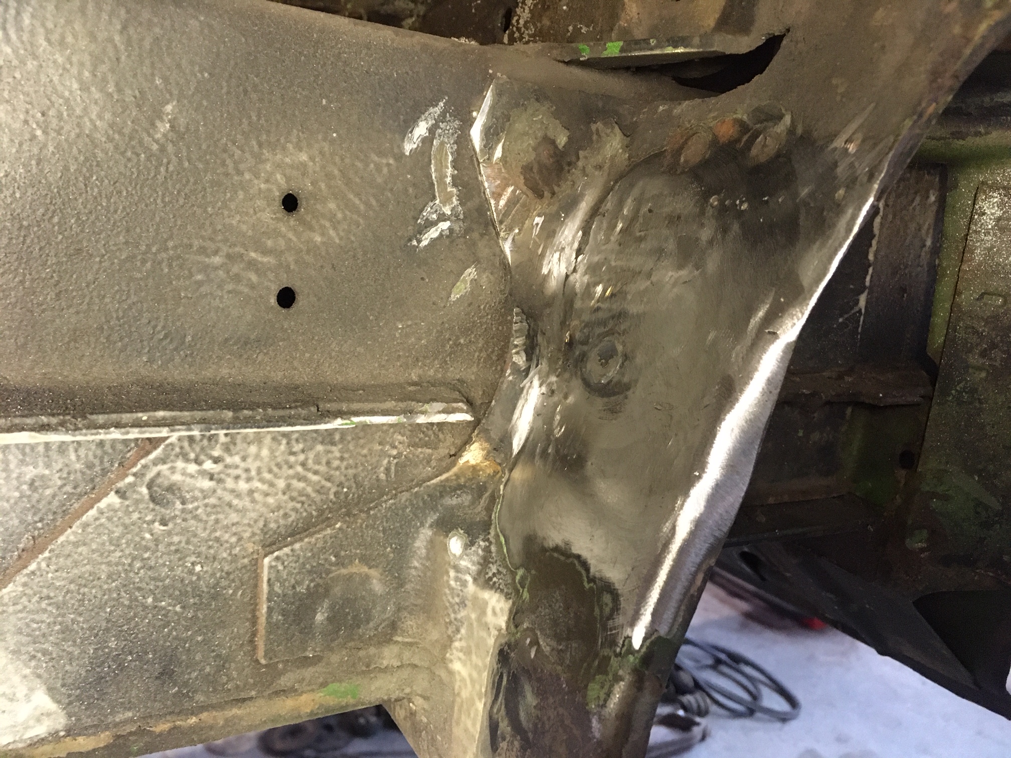

Die allerletzte Stelle an meinem Bus war noch eine durch Rost aufgequollene und durchgerostete Stelle am vorderen Federdom. Das marode Teil habe ich rausgetrennt und mittels 3mm Blech wieder verschlossen. Nach dem Foto habe ich noch alles verschliffen, sieht man nun gar nichts mehr vom Schaden. Glücklicherweise ist mein Syncro wenigstens von der schwer zu kurierenden Syncrobeule verschont geblieben.

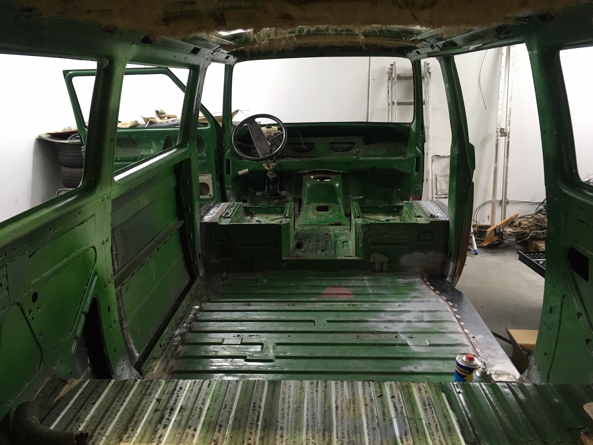

In zwei Wochen geht die Karosserie und viele Achs- und Anbauteile nach Stuttgart zur Firma Carblast zum chemischen Entlacken, Entrostungsbad und KTL-Beschichten. Ich bin jetzt schon schwer gespannt, wie das Ergebnis dann aussieht.

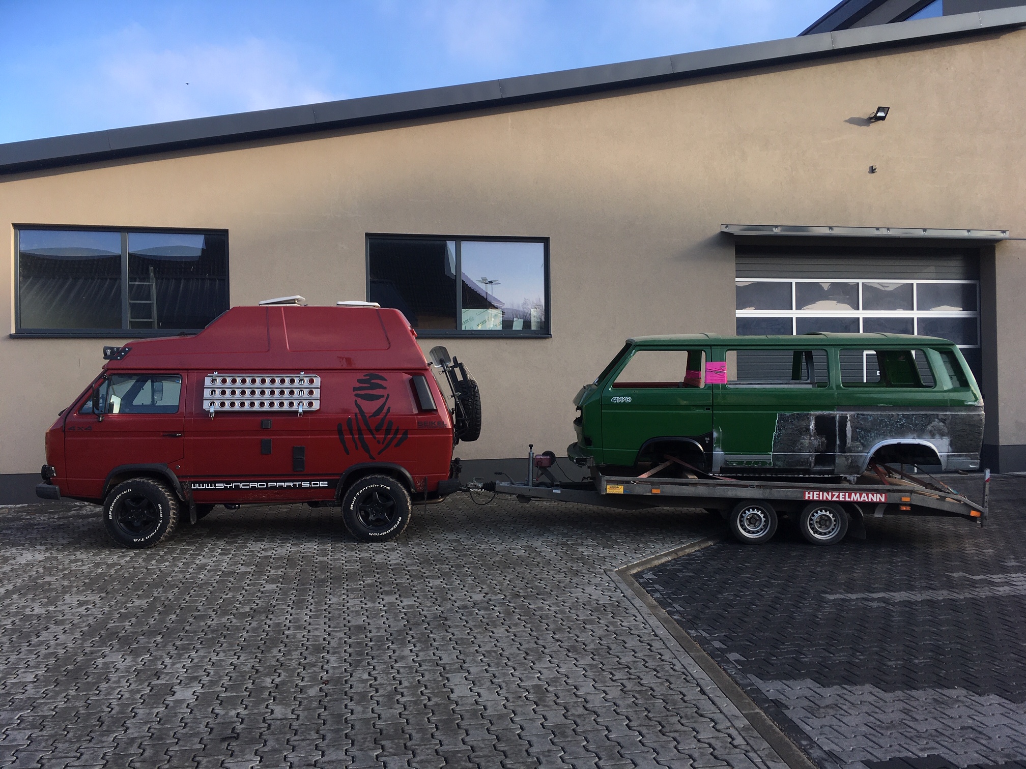

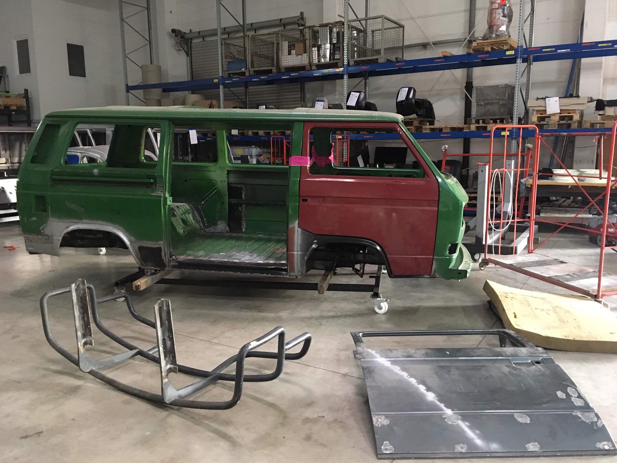

Heute war es so weit... Der Bus und viele Anbauteile sind nach Welzheim bei Stuttgart zur Firma Carblast verfrachtet. Ende Januar kann ich dann alles entrostet, entlackt und KTL-beschichtet wieder abholen.
Ist übrigens eine sehr beeindruckende Firma, die auch Karosseriebau und Lackierungen auf sehr hohem Niveau anbieten. Ich habe mir eine T1 Samba Karosse angeschaut, die fast fertig geschweißt war, absolut megaperfekt, da habe ich mich mit meinen eigentlich nicht schlechten Blechkünsten fast schon geschämt. Ich habe dann gleich noch mit dem Inhaber ausgemacht, die Karosserie vom Karosseriebaumeister in manchen nicht ganz perdekten Bereichen etwas nacharbeiten zu lassen, bzw. Unebenheiten später verzinnen zu lassen, damit so wenig wie möglich Spachtelmasse zum Einsatz kommt.

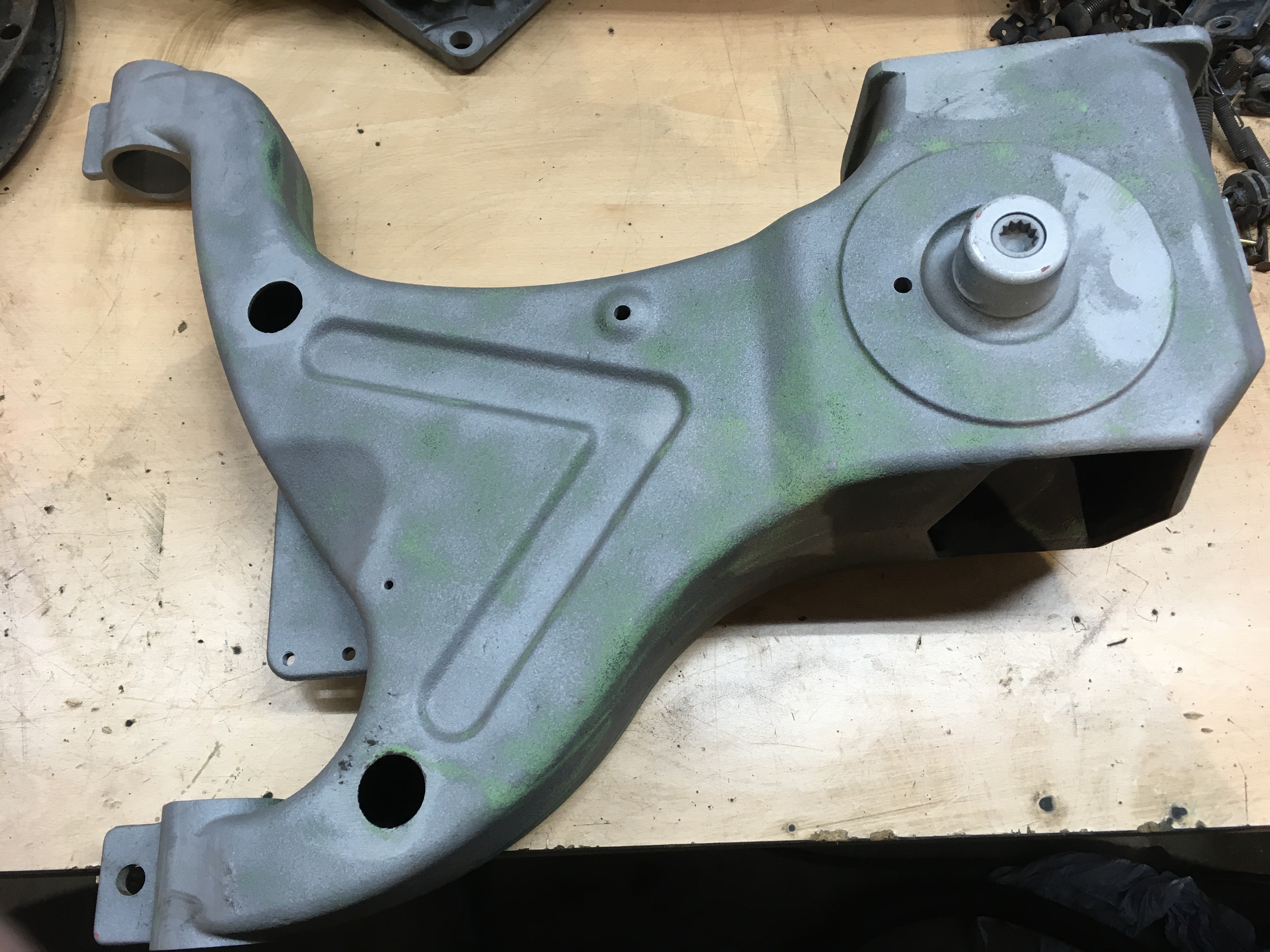

Letzte Woche sind mir noch ein Paar Gußlenker vom 89er Modell zugeflogen, deshalb werde ich die alten rostanfälligen Blechlenker durch diese ersetzen.

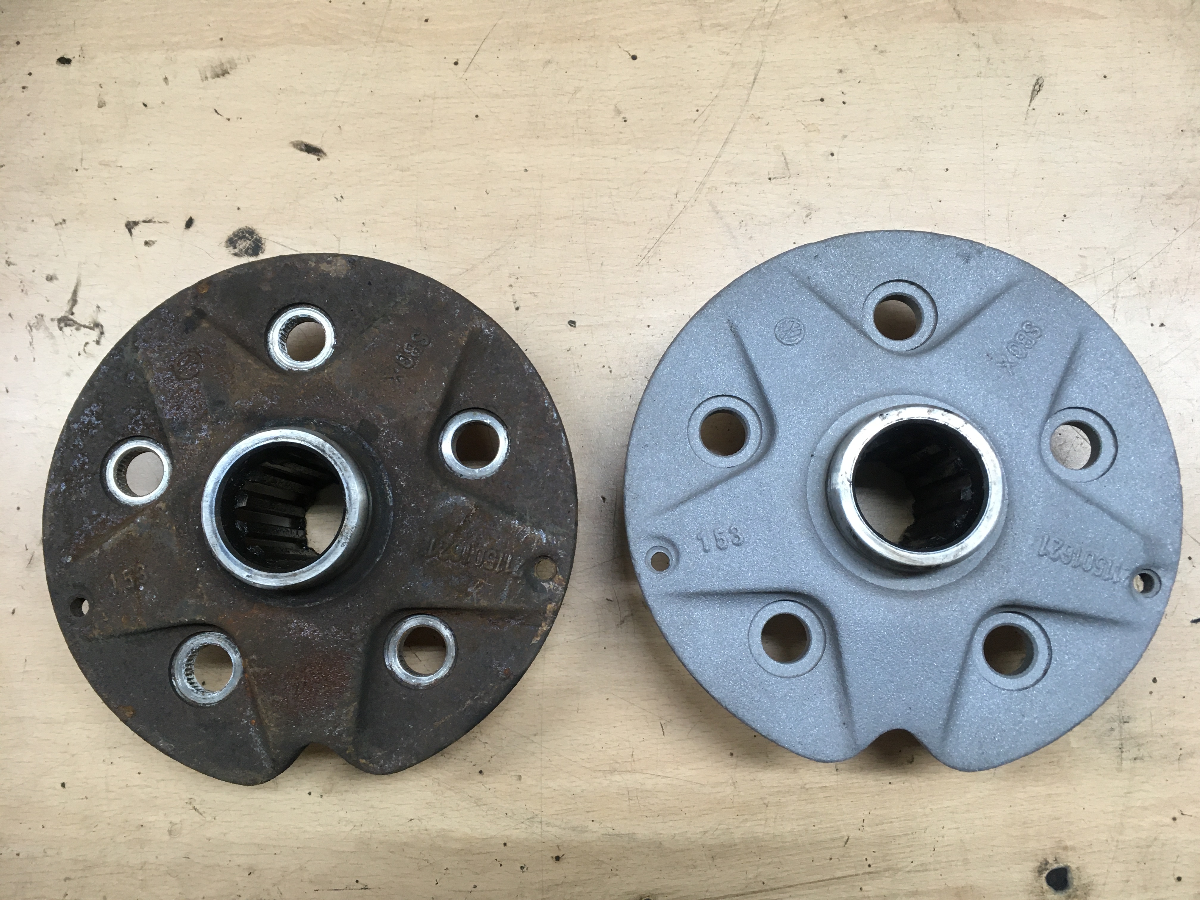

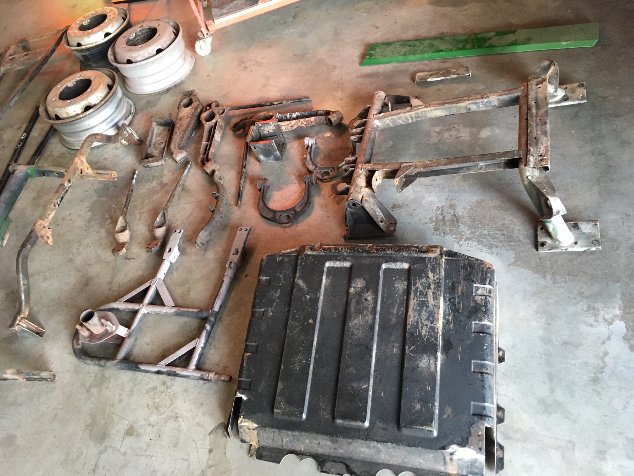

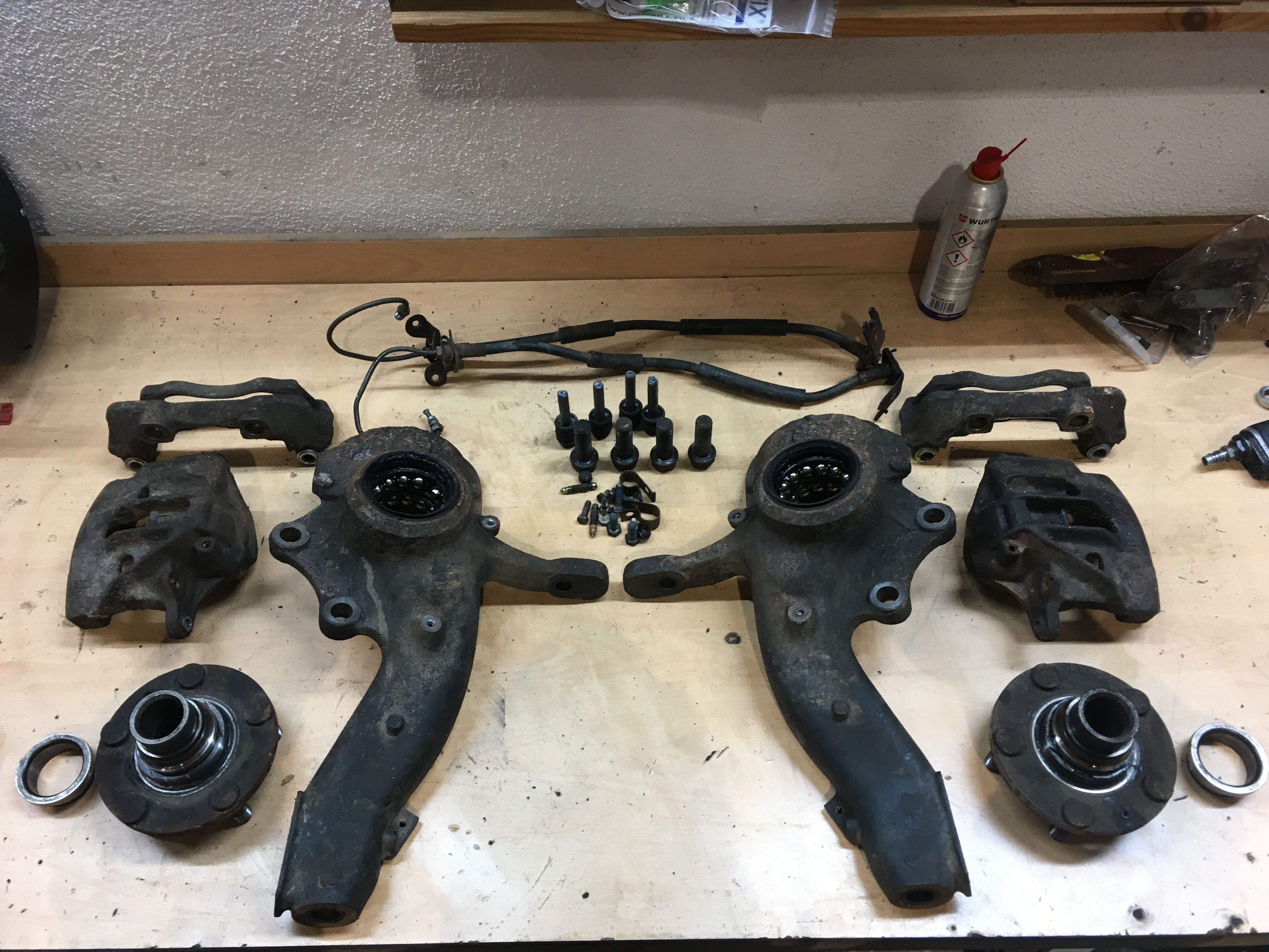

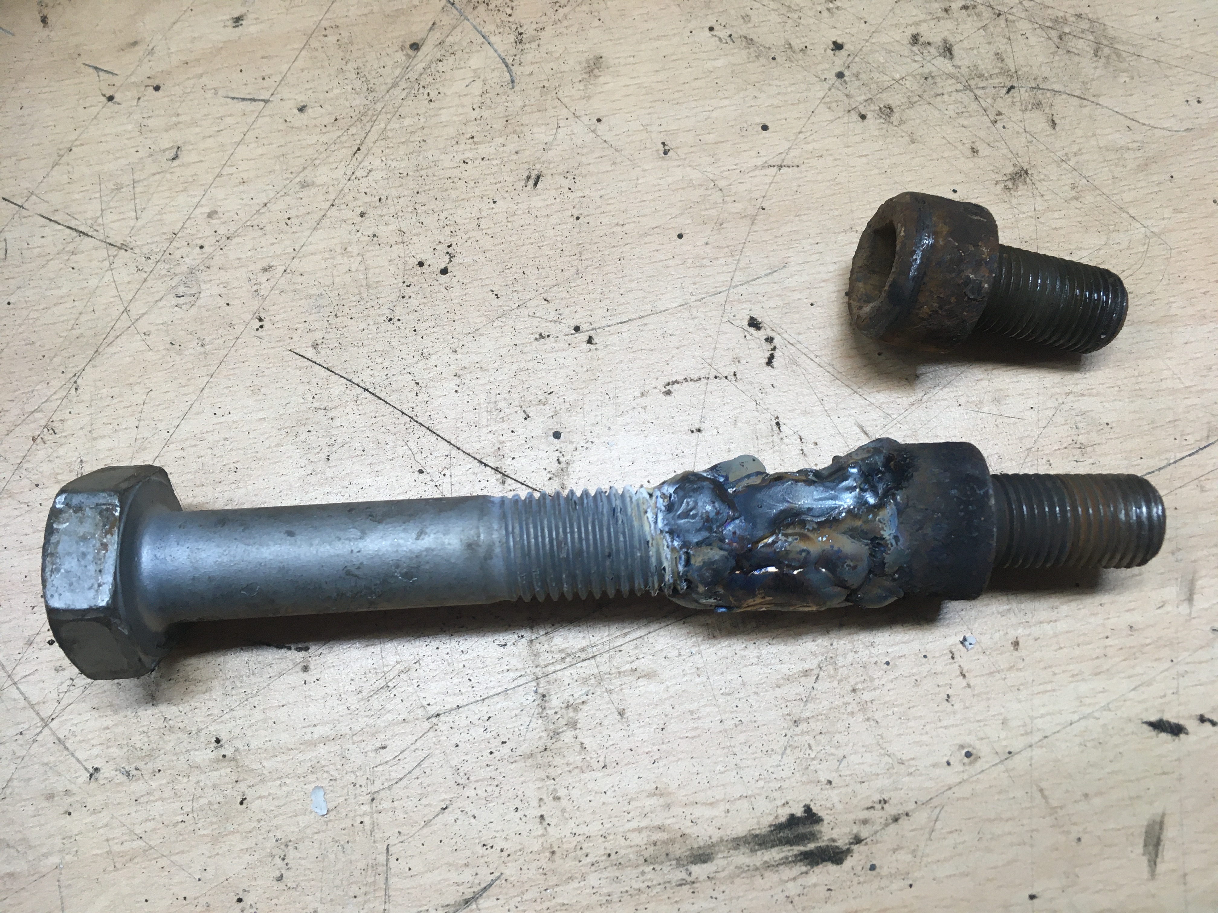

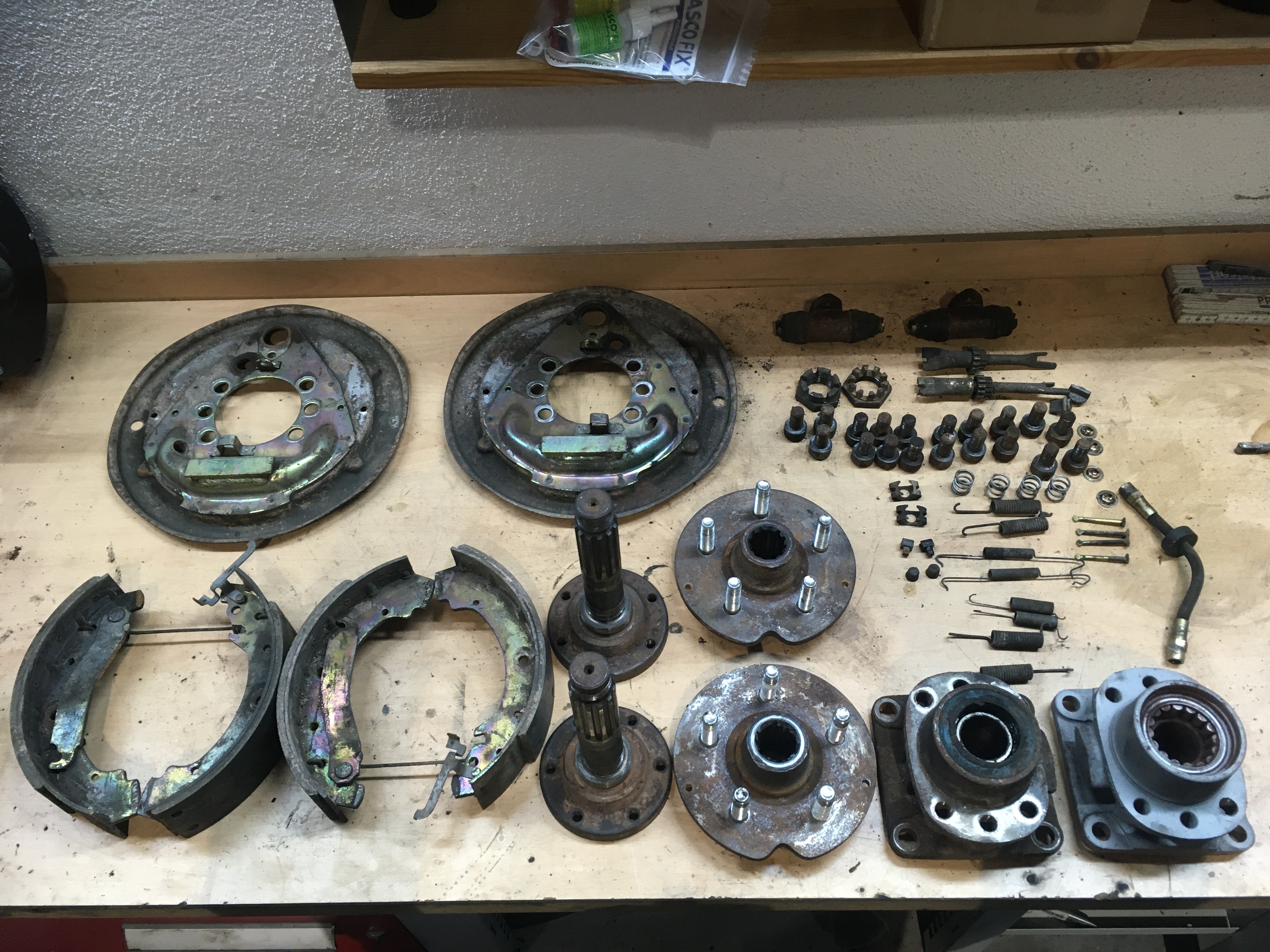

Die Feiertage habe ich mal angefangen die Achsteile zu zerlegen und für eine spätere Behandlung (Lackieren bzw. verzinken) vorzubereiten.
- Dateianhänge
War das die vom oberen Radgelenk?Christoph hat geschrieben: Mo 30. Dez 2019, 10:57 Eine Schraube ist immer dabei, die nicht aufgehen will
