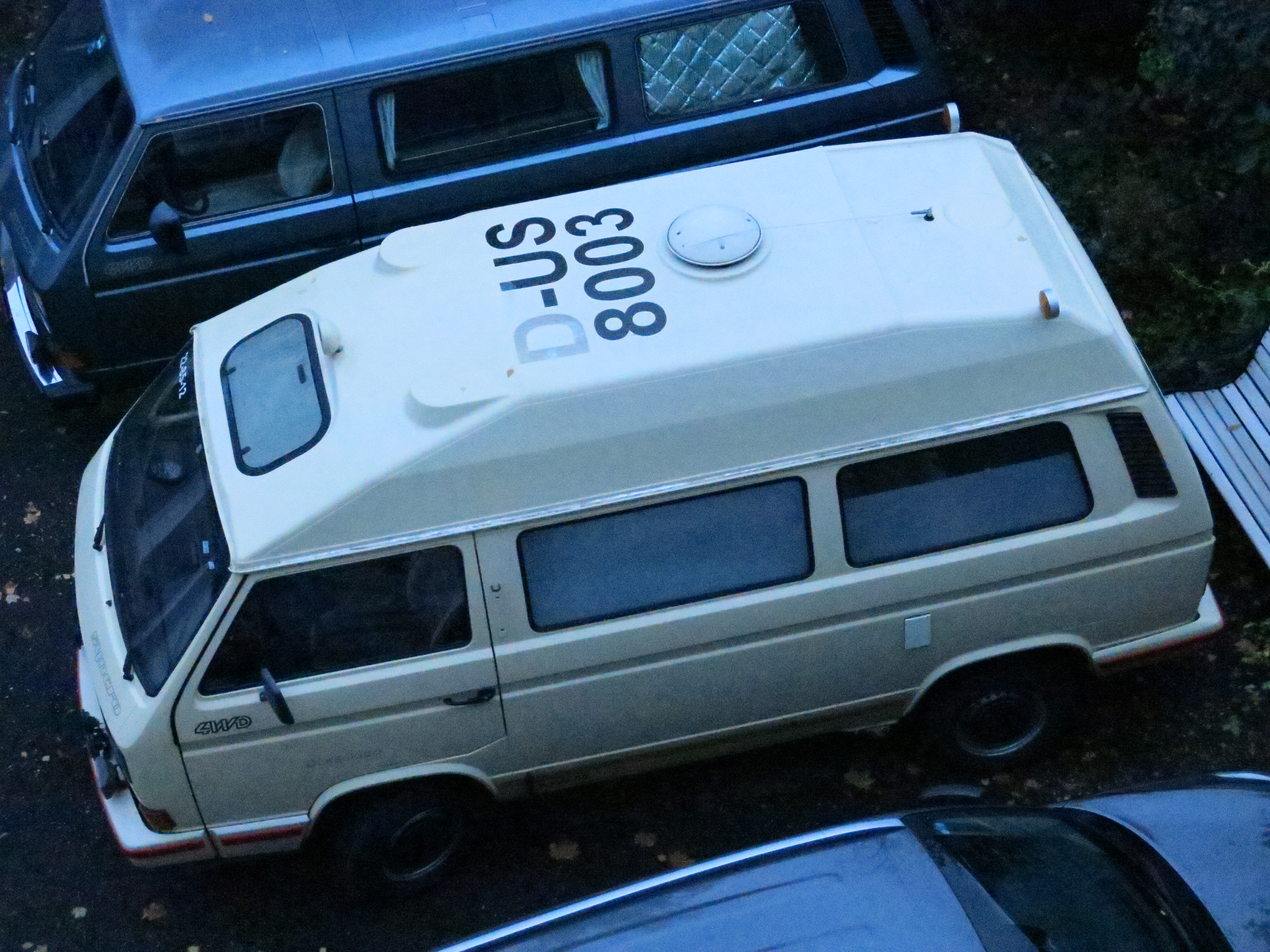

Hallo Ralf,
ich stehe beim Ausbau meines KTW-Dachs vor dem gleichen Problem. Funktionieren tun die Portlights. Auch in Booten werden sie in der Regel so eingebaut, dass sie nach innen oben öffnen. Fix hat das im Selbstbau-Dehlerdach realisiert:
https://www.derlandmesserbus.de/vw-t3-s ... dachumbau/
Zu Bedenken ist allerdings die Schwitzwasserproblematik. Die Teile sind aus 8 oder 10mm Plexiglas (Muss ja sturmischer sein). Im Original Dehlerdach sind die Luken aus 2x 2mm Plexi mit Luftschicht, also gedämmt.
Ich war schon auf der Suche nach sowas:
viewtopic.php?f=22&t=2278
scheint es aber nicht mehr zu geben.
Was machst du mit deinem Pilzlüfter? Der baut ja enorm auf. Habe mir schon überlegt, ihn gegen so was zu tauschen:
https://www.ebay.de/itm/Decksluke-Boots ... :rk:1:pf:0
Die passt genau drauf, die Schwitzwasserproblematik bleibt.
Uli

Hallo Uli,
zur Schwitzwasserproblematik habe ich mir noch nie Gedanken gemacht. Das war bestenfalls bei -5°C beim Wintercamping ein Problem. Und manchmal bei heftigen Regenfällen. Da habe ich dann eben mal die Scheiben gewischt. Im Sommer im Süden ist das kaum dramatisch. Aber du willst ja nach Norden.
Keine Gedanken mach ich mir auch, weil ich zumindest im Führerhaus einfach verglaste Scheiben habe, da kommt es auf das bisserl Fläche im Hochdach nicht an. Schwitzwasserentstehung dürfte sich bei dir verlagern auf das Fenster in der Trennwand.
Rost in den Hohlräumen der Karosserie konnte ich aber selbst bei dem Bus nicht feststellen, in dem ich seit 26 Jahren regelmäßig übernachte.
Den Pilzlüfter wollte ich erstmal drauf lassen, die Höhe stört nicht. Seit die Lautsprecheranlage abgebaut ist, komm ich rein in die Garage. Außerdem finde ich schon praktisch, daß der nach innen und außen blasen kann. Überlegt habe ich nur, wie ich das Ding insektendicht kriege. Die Decksluke aus deinem Link ist aber schon nett. Falls der Pilzlüfter rauskäme, würde ich aber wohl eher die Dachöffnung auf rechteckig umsägen und eine doppelt verglaste Dachluke aus dem Wohnmobilzubehör einbauen, Heki oder so.
Schaut schön aus, die Lösung mit den Portlights bei Fix. Ich fürchte aber, daß es bei heftigem Regen seitlich reinspritzt. Oder daß das Wasser, welches an der Scheibe runterläuft, innen landet. Vor allem, weil die ja unten auch rund ist. Dehler hat vermutlich genau deshalb eine Jalousie vor dem Fenster. Und genau nämlich bei Regen brauche ich die Fenster im Hochdach, weil man schließlich sonst nichts aufmachen kann. Alternative wäre höchstens das mittlere doppelt verglaste Klappfenster aus dem Westfalia Atlantic. Da kann aber jeder rein. Und da wollte ich eher ein Schiebefenster haben für Lüftung während der Fahrt.
In deinem Link gibt es aber auch ein Yachtfenster das nach außen aufgeht, vielleicht paßt so eines ja. Wobei das aus dem Link eher zu hoch ist. Ich werde wohl bei eckig landen.

also ich hab auch so einen ähnlichen Lüfter bei mir verbaut. Der bleibt auch erst mal. Ist doch perfekt das Ding mit Ab und Zuluft Betrieb.
Sollten Insekten da durch reinkommen mach ich innen n Fliegengitter drüber und gut is. Wichtig ist der Luftaustausch das man die Feuchtigkeit nicht im Bus hat.
Außerdem bekommt meiner eh noch n Solarpaneel aufs Postidach dann ist das mit der Höhe eh egal, da der Gepäckträger und das Paneel mit Sicherheit soviel auftragen wie der Lüfter.

Hallo Ralf,
Wie willst du dann die rechteckige Luke montieren? Das Dach ist doch gewölbt. Willst du dann erst einen Rahmen einlaminieren, damit du eine ebene Basis hast? Den Aufwand scheue ich im Moment noch.
Uli
Hargesheimer
Beiträge: 701
Wohnort: Württemberg
Beitrag von Hargesheimer »
Syncro-KTW hat geschrieben:....................Wie willst du dann die rechteckige Luke montieren? Das Dach ist doch gewölbt. Willst du dann erst einen Rahmen einlaminieren, damit du eine ebene Basis hast?...............
Hallo Uli,
da hab ich mir allerdings noch keine Gedanken zu gemacht. Bei mir soll der Lüfter ja auch erstmal bleiben.
Wobei eine geringe Dachwölbung sicher nichts ausmacht, das gleicht der Rahmen des Dachfensters aus. Das ist in meiner Caravelle so, da sitzt ein normales Lüftungsfenster im gewölbten Blechdach. Das ist seit 26 Jahren dicht. Und die ganzen Glasschiebedächer zum Nachrüsten gibt es ja auch nur in einer Form und nicht für unterschiedlich gewölbte Dächer.
Wobei die Überlegung berechtigt ist, ob GfK genauso elastisch bzw biegsam ist, wie Blech. Ich zweifle ein wenig. Andereseits, in meinem Camper mit Posthochdach sitzt auch ein normales 50x50 Lüftungsfenster im Dach. Wobei das Posthochdach meiner Kenntnis nach nicht GfK ist, sondern ABS-Kunststoff.
Und wahrscheinlich kommt es auch noch auf die Bauform der Lüftungsluke an, mag sein, daß es da Unterschiede gibt, was Einbau in Wölbungen betrifft. Da müßte man den Hersteller fragen. Und es kommt wohl auf die Größe der Luke an, je kleiner, desto weniger Wölbung. Der Pilzlüfter selbst dürfte ja unten wohl auch plan sein.
Ich denke, das ist ohne zusätzlichem GfK-Rahmen hinzukriegen, zur Not mit etwas dickerer Sikaflexschicht.
