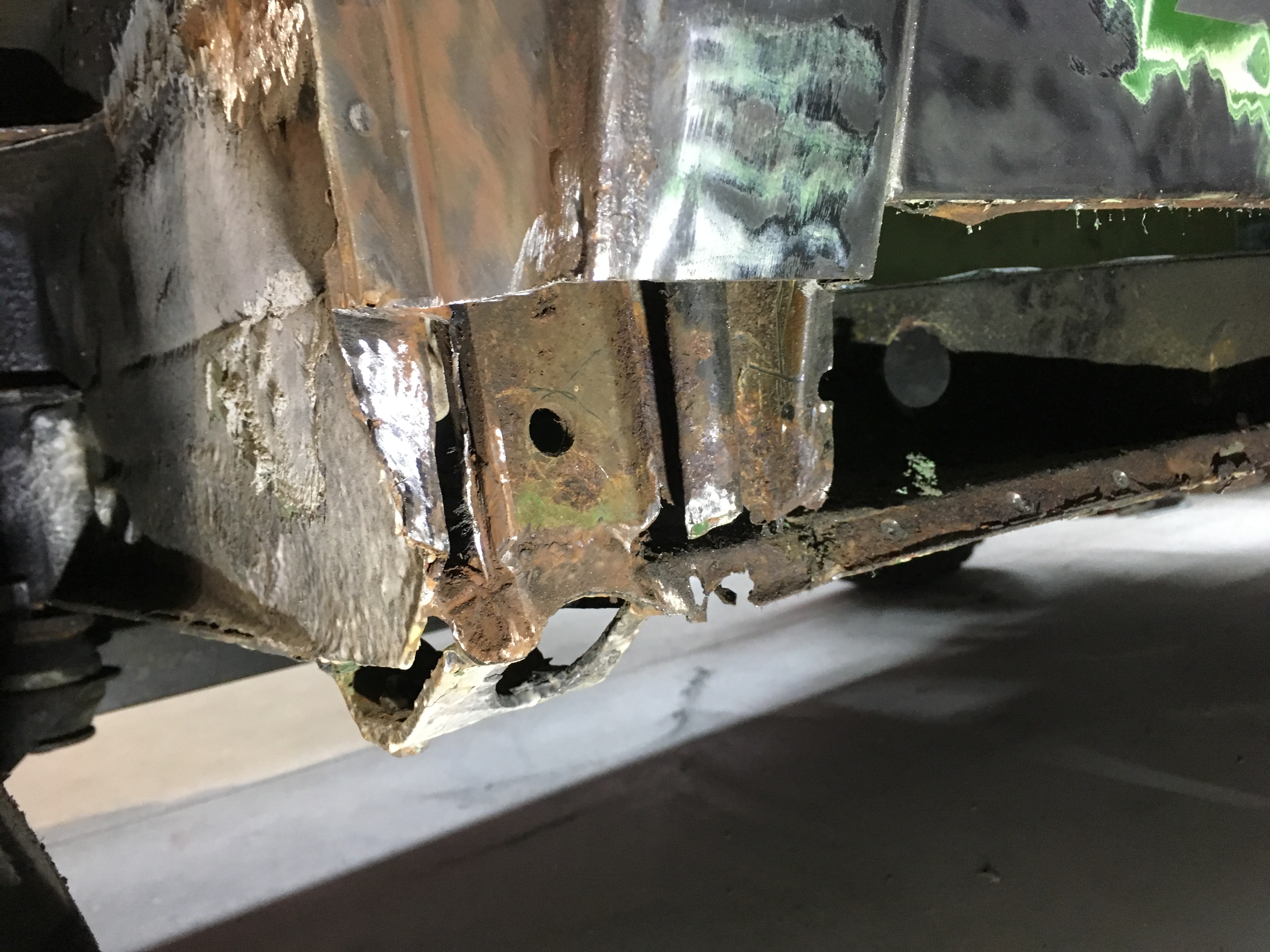

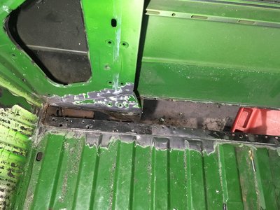

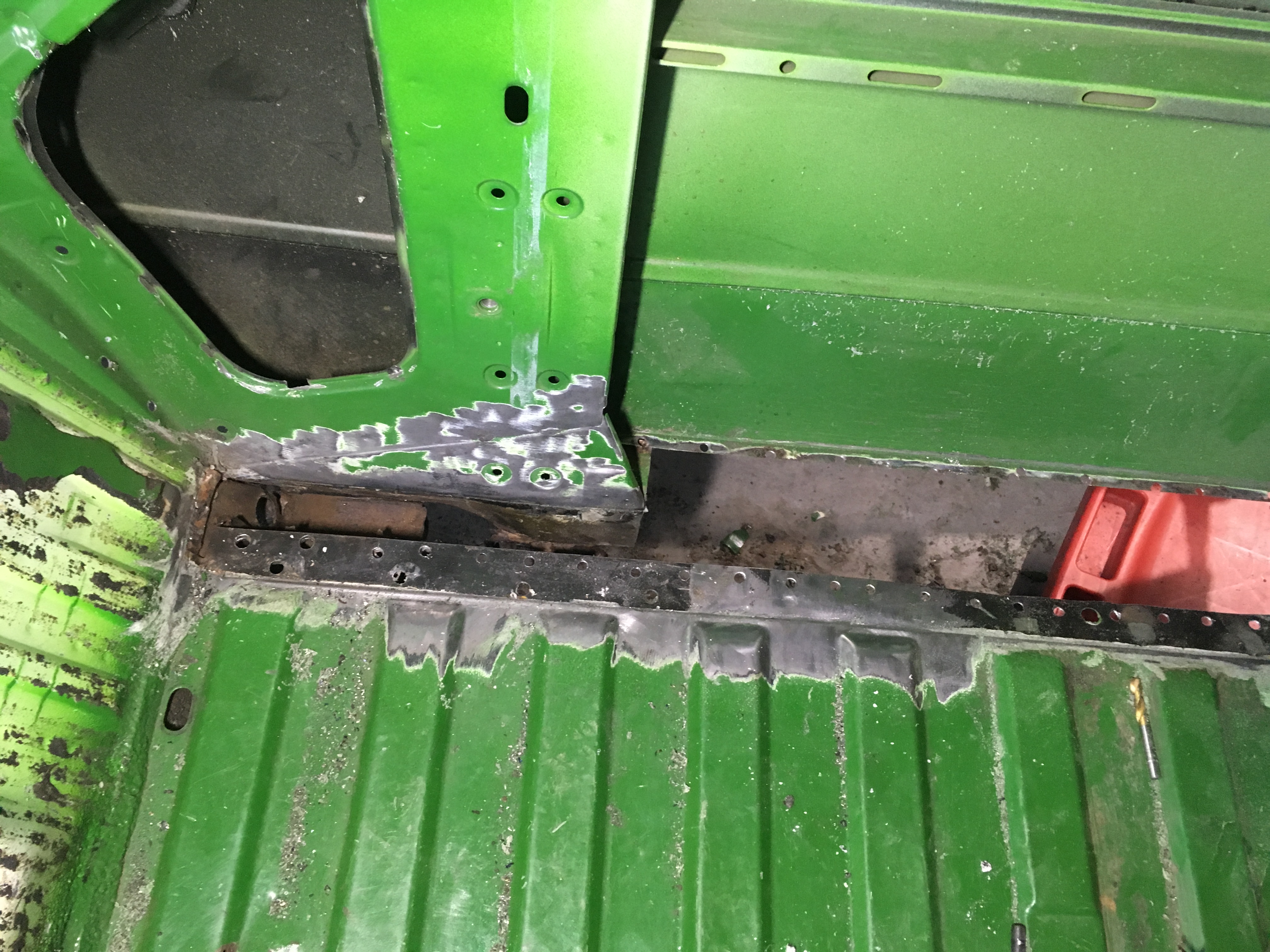

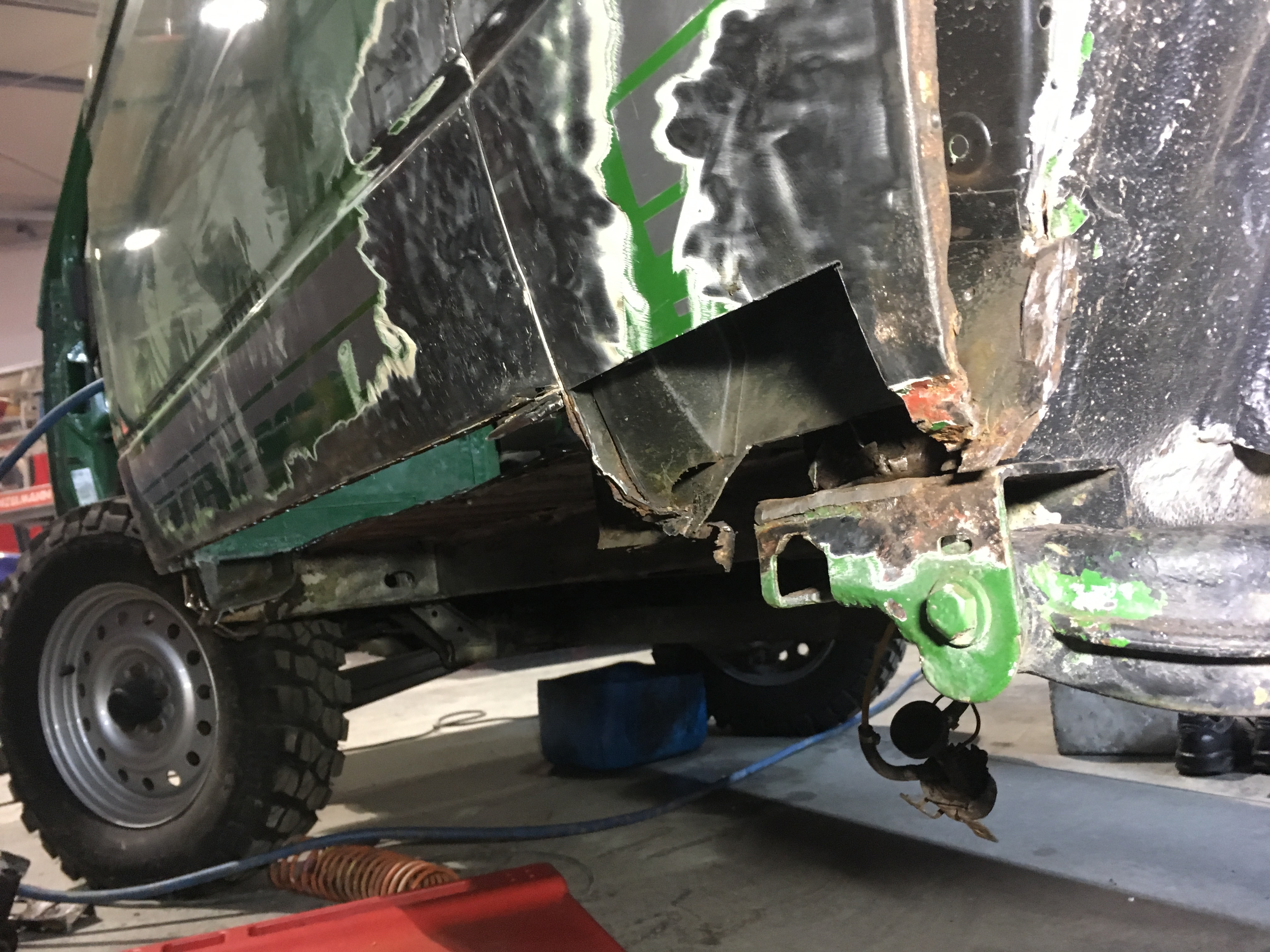

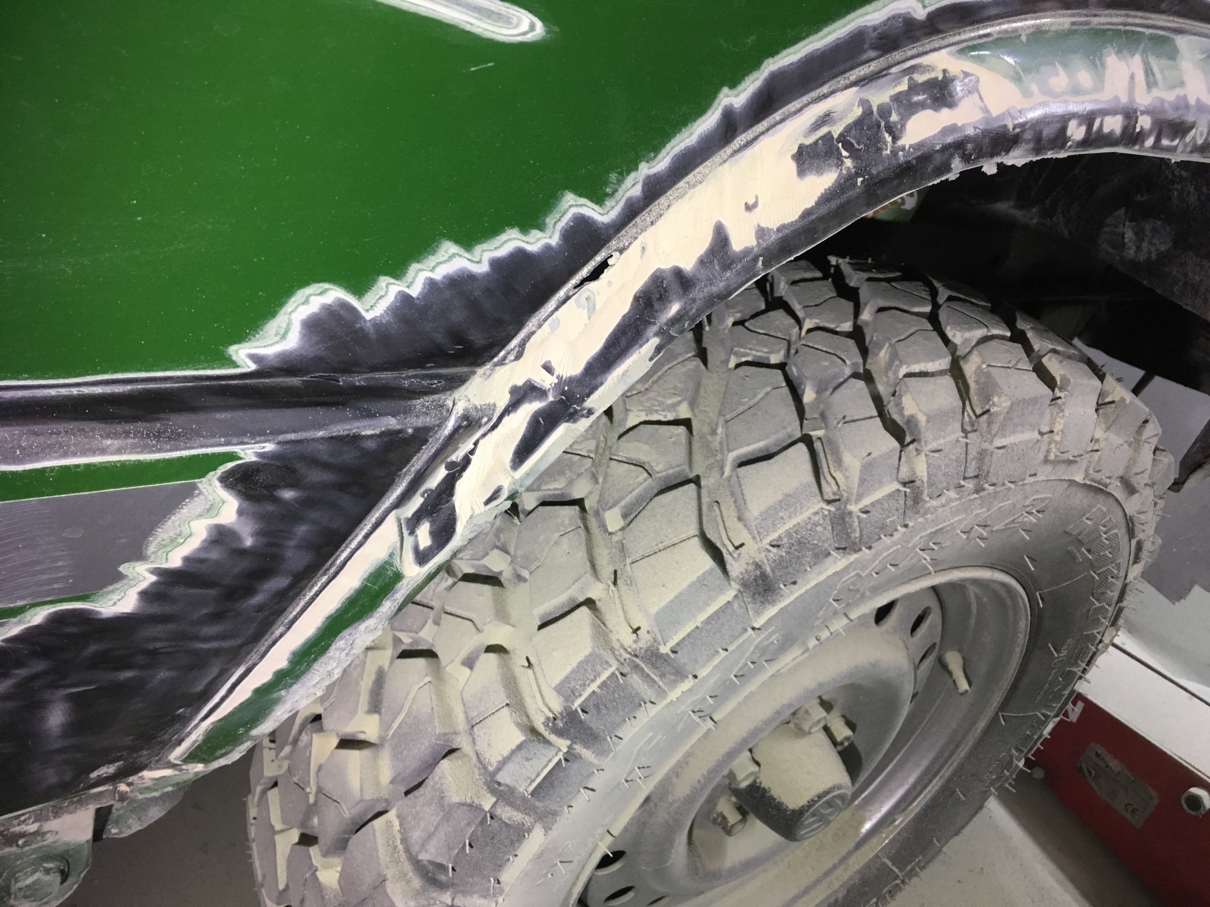

Nach einer längeren Zwangspause wegen einer anderen Teilrestauration (Mercedes G-Modell) ging es die letzte Woche endlich am Bus weiter. Rechte Seite ist bis auf hintere Endspitzen fertig.

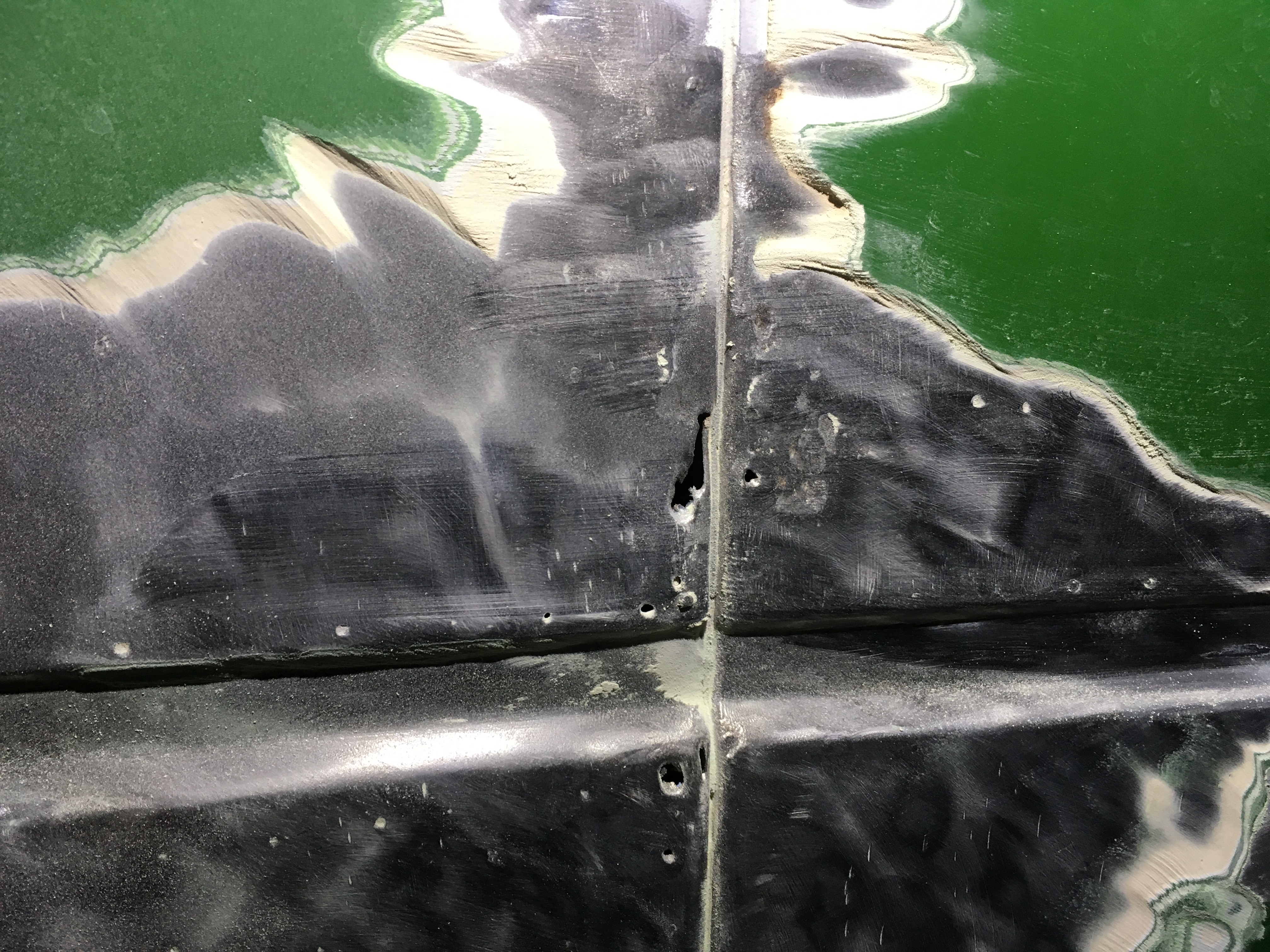

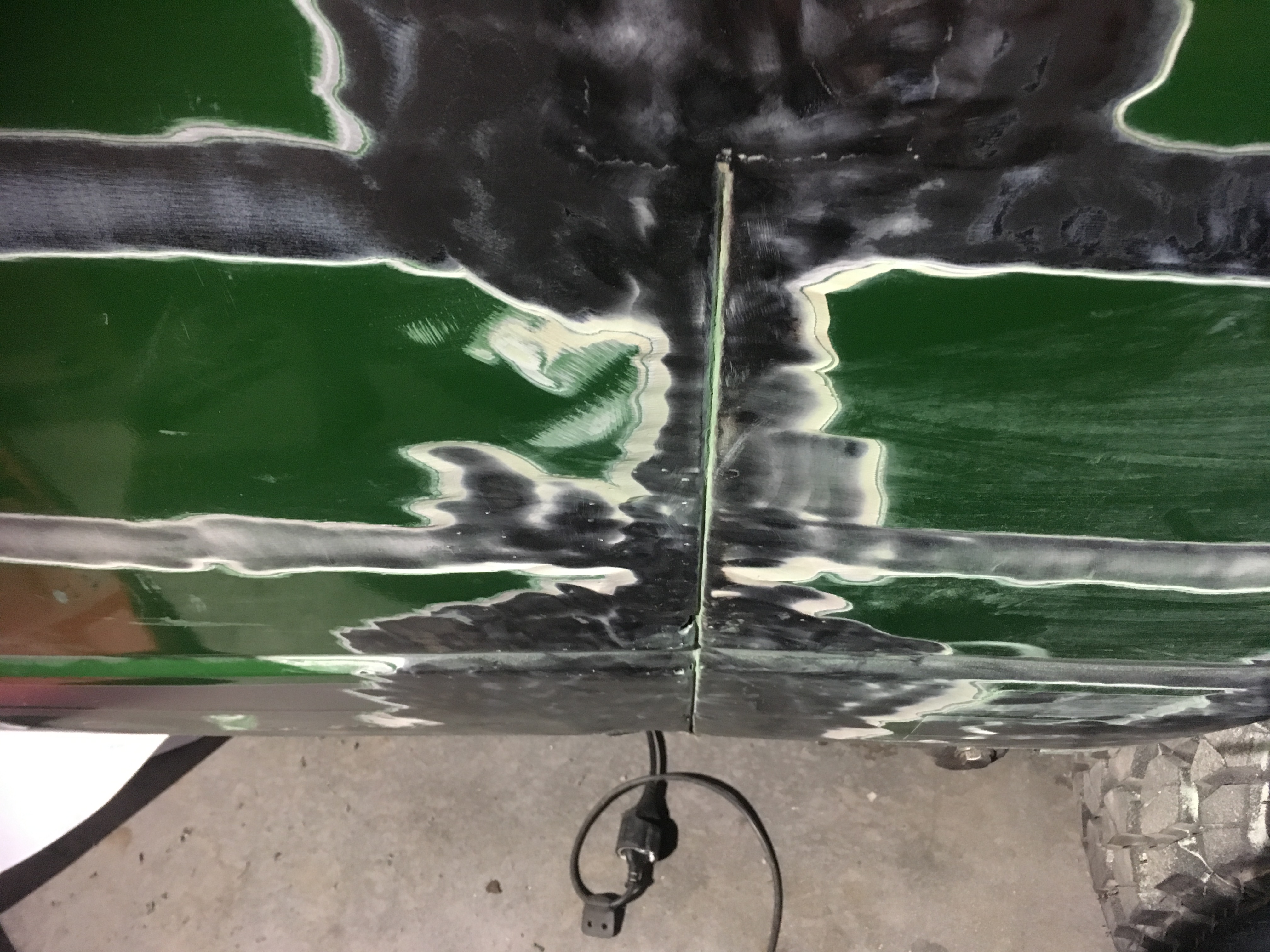

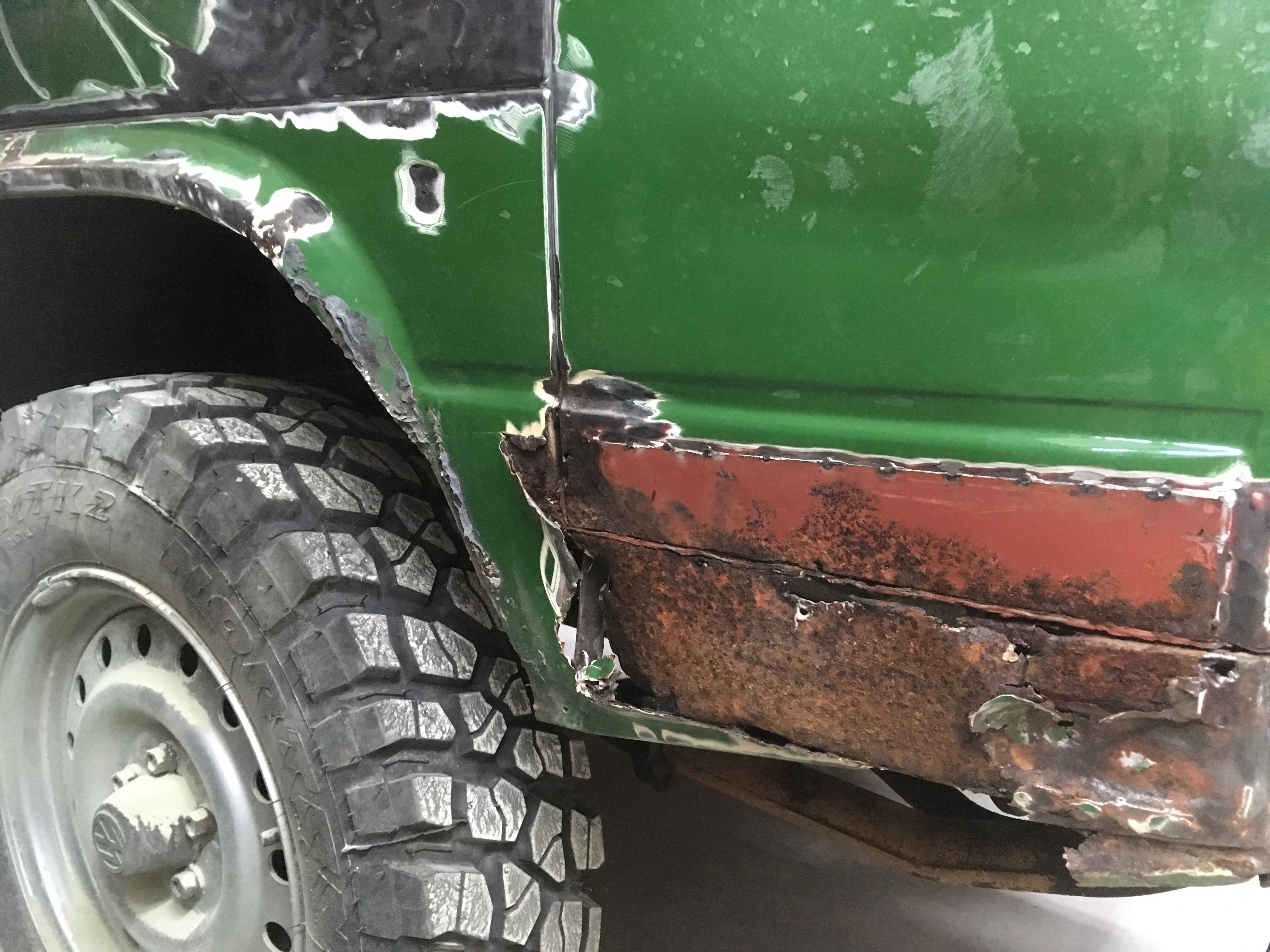

Jetzt linke Seite. Unter zentimeter dicker Spachtel auch nicht besser als rechts, zusätzlich noch ein mittelmäßig behobener Unfallschaden des 86jährigen Vorbesitzers.
Das heißt auch komplett von Einstiege, Radlauf vorne, Innen- und Außenschweller, Radlauf hinten und Endspitzen einmal alles neu.
Da das Projekt inzwischen finanziell und arbeitstechnisch sowieso etwas ausartet, habe ich mich entschlossen noch eins drauf zu setzten und den Bus KOMPLETT zu zerlegen und der Firma Carplast bei Stuttgart zur Tauchentrostung/-entlackung und späteren KTL-Beschichtung zu geben. Das ist zwar im ersten Moment recht teuer, aber die Positionen Eisstrahlen, mühseelige Kautschukentfernung, Sandstrahlen, Rostschutzbehandlung der Hohlräume etc spare ich mir komplett, und mein Lackierer bekommt eine perfekt vorbereitete Karosse hingestellt. Eine andere Lösung sehe ich leider nicht alle nicht zugänglichen Hohlräume von den Spuren der letzten 30 Jahre und den unzähligen Überlackierungen zu befreien und einen Neuwagen ähnliches Resultat zu erreichen - ich bin leider ein Perfektionist. Und später brauchts dann nur noch eine Hohlraumkonservierung von TimeMax. Auch alle Anbauteile wie Kuhfänger, Unterfahrschutz, Achsteile werden so behandelt, da spare ich mir wirklich Arbeit.
Auch wenn es um einen recht seltenen "Jagdwagen Kombi" handelt, werde ich mich von der grünen Farbe verabschieden, die hat mir noch nie gefallen. Aktueller Plan ist den Bus in für das Baujahr entsprechenden weiß lackieren zu lassen.
Die elektrischen Außenspiegel sind auch schon "weg", gab neue orig. Bügelspiegel, sieht viel besser aus und macht keine elektrischen Probleme. Lediglich die Zentralverriegelung fehlt mir noch (wenn einer noch eine komplette rum liegen hat, bitte melden).
Außerdem habe ich angefangen alle möglichen Neuteile, die es bei VW noch so gibt zu bestellen und für den späteren Zusammenbau zu horten. Wird bis dahin aber wohl noch etwas dauern...
Im übrigen bin ich teilweise von der Qualität von VW-Classic-Parts nicht immer begeistert. Habe mir einen Satz neuer Radlaufverbreiterungen bestellt, die sind aber nicht mehr "fest", sondern aus ganz weichem Gummi, mal schauen wie lange die halten. Hätte ich das gewusst, hätte ich die alten für das Geld aufarbeiten lassen können.

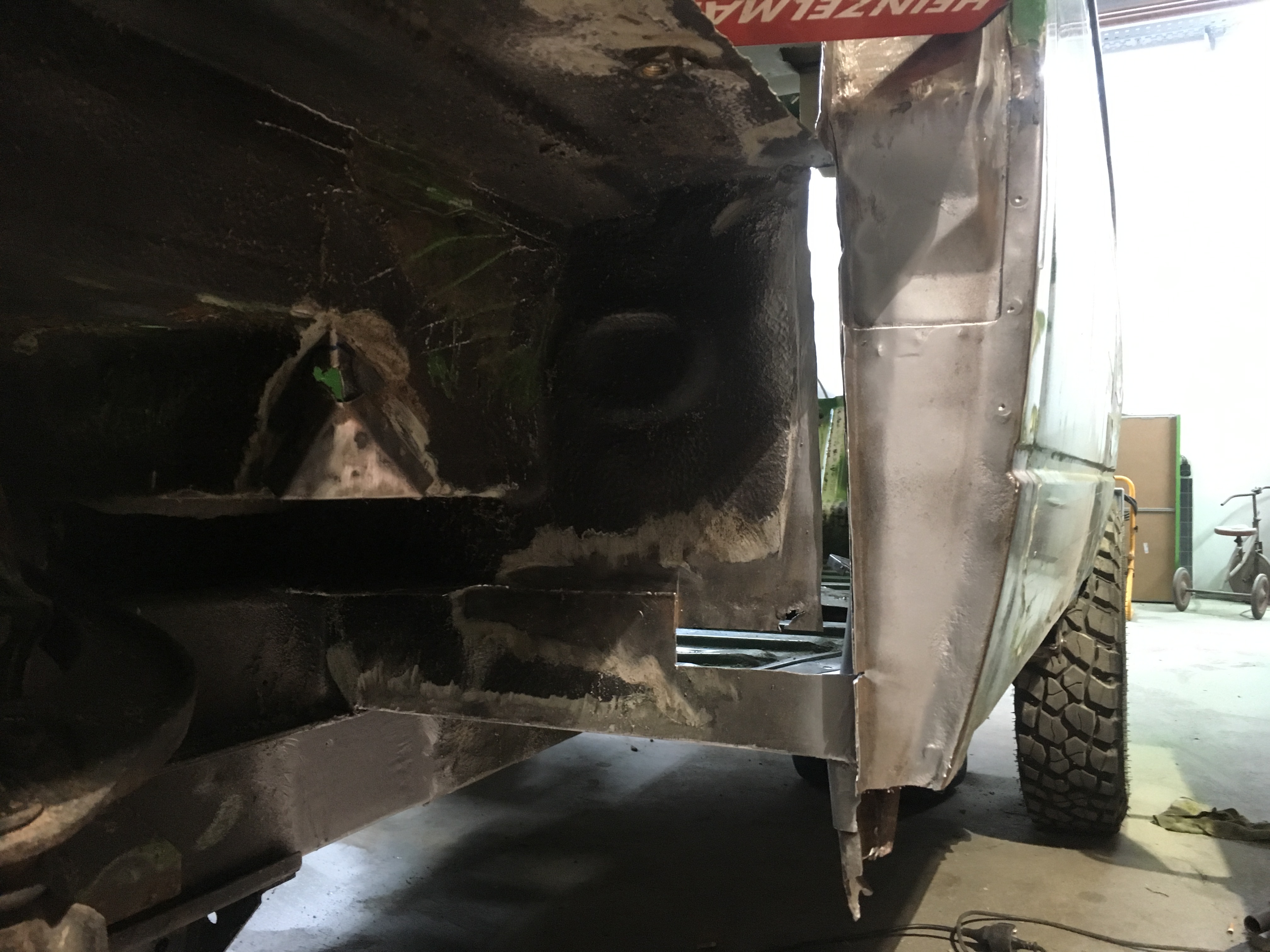

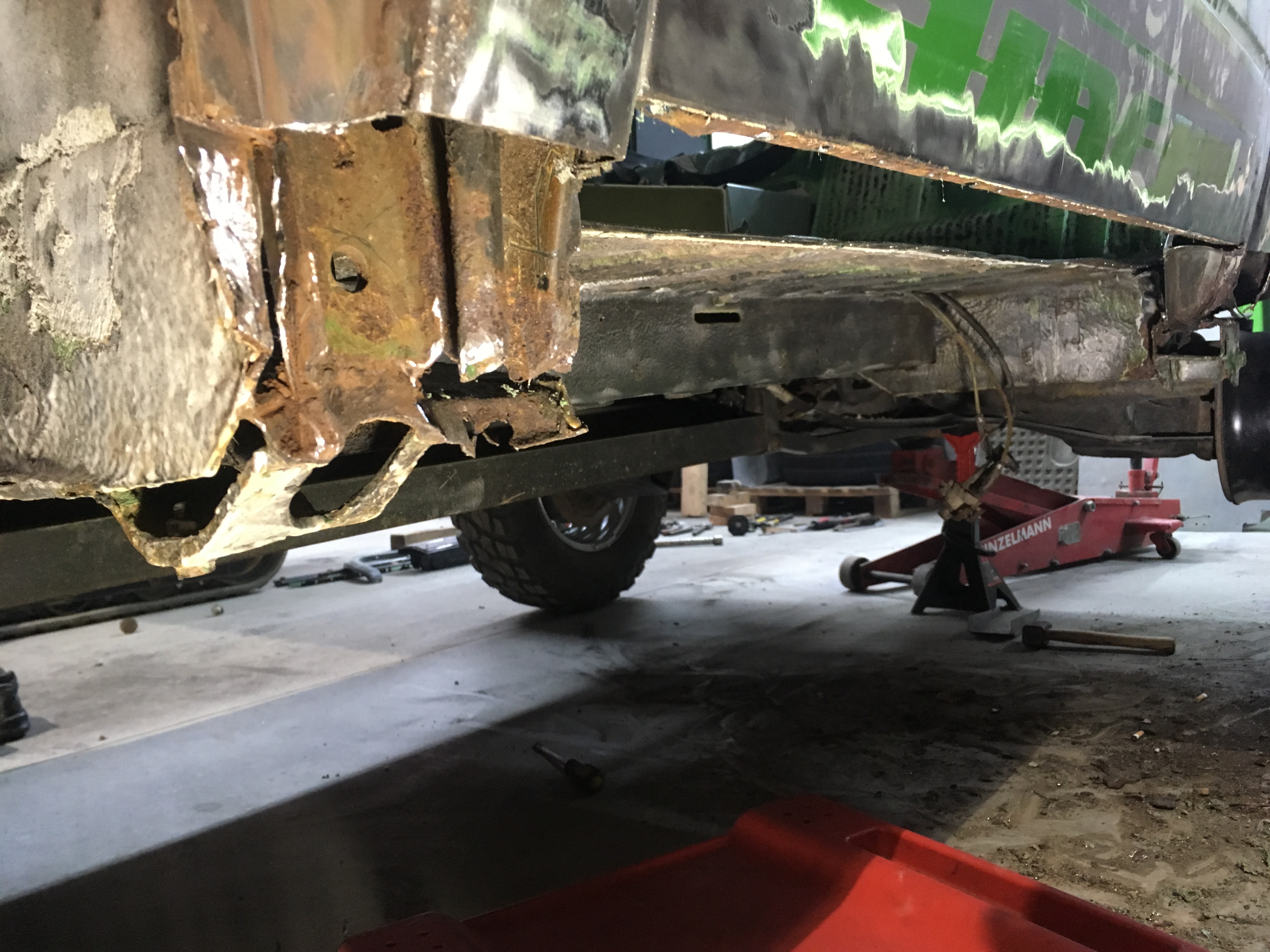

Am Wochenende gings mal wieder ein bisschen weiter...

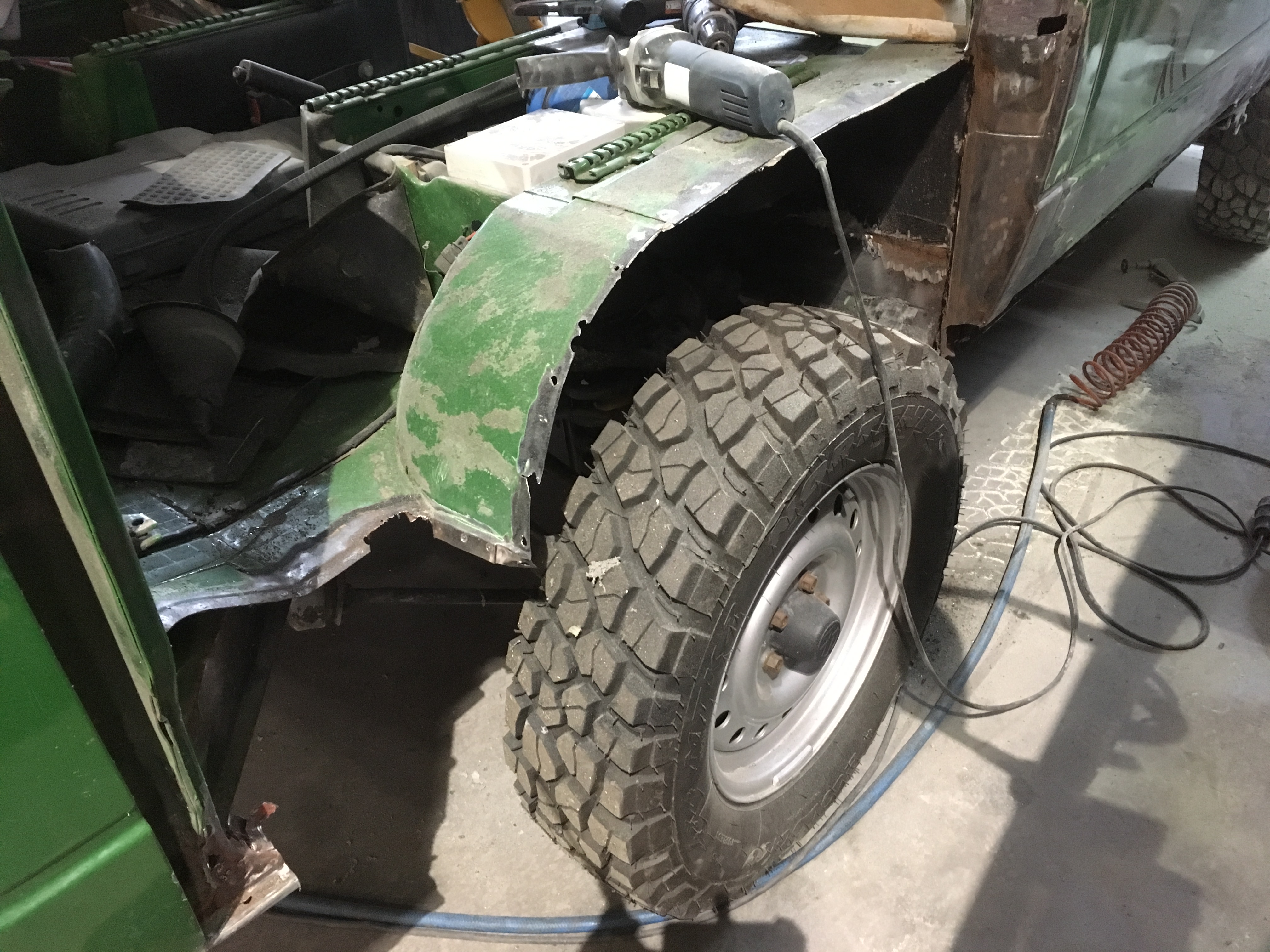

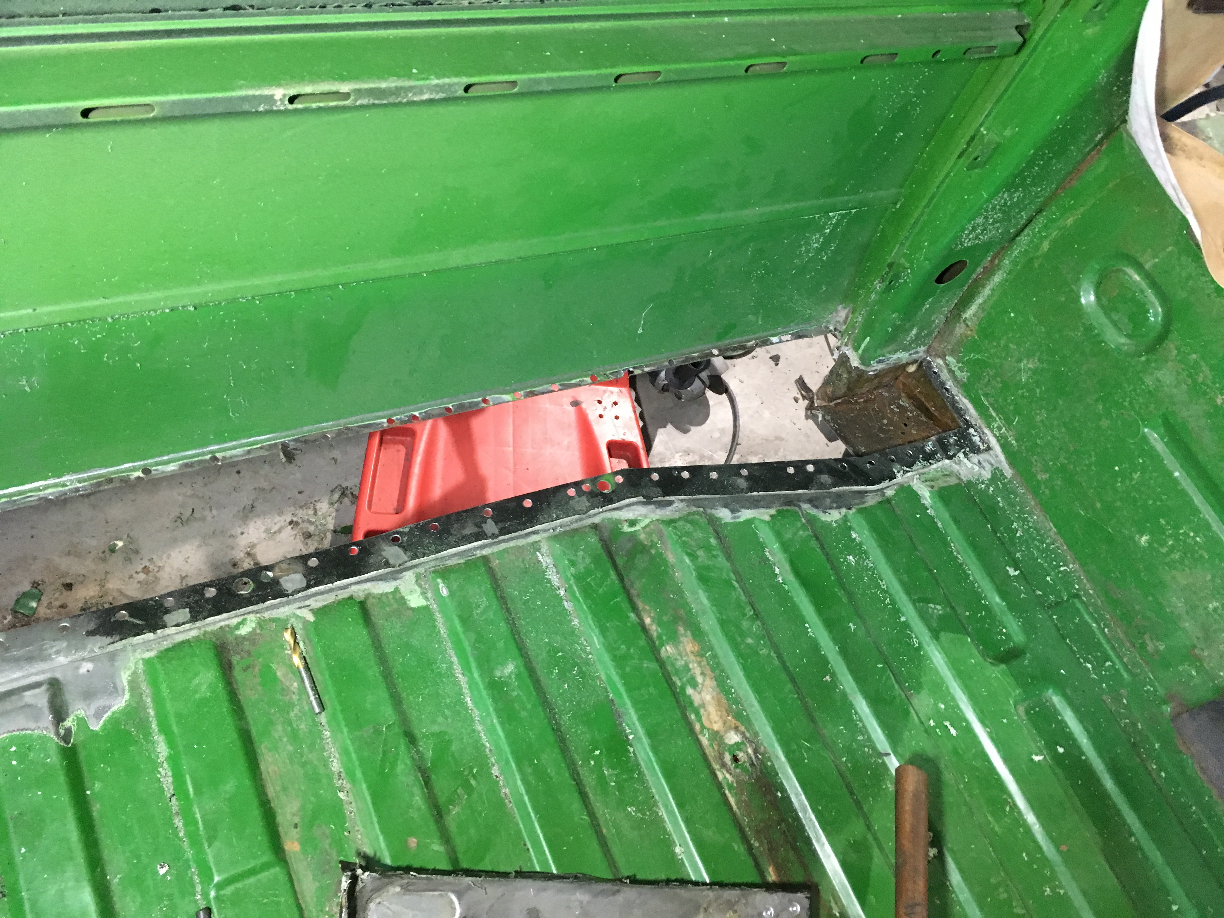

Die letzten rostigen Bleche rausgeflext.

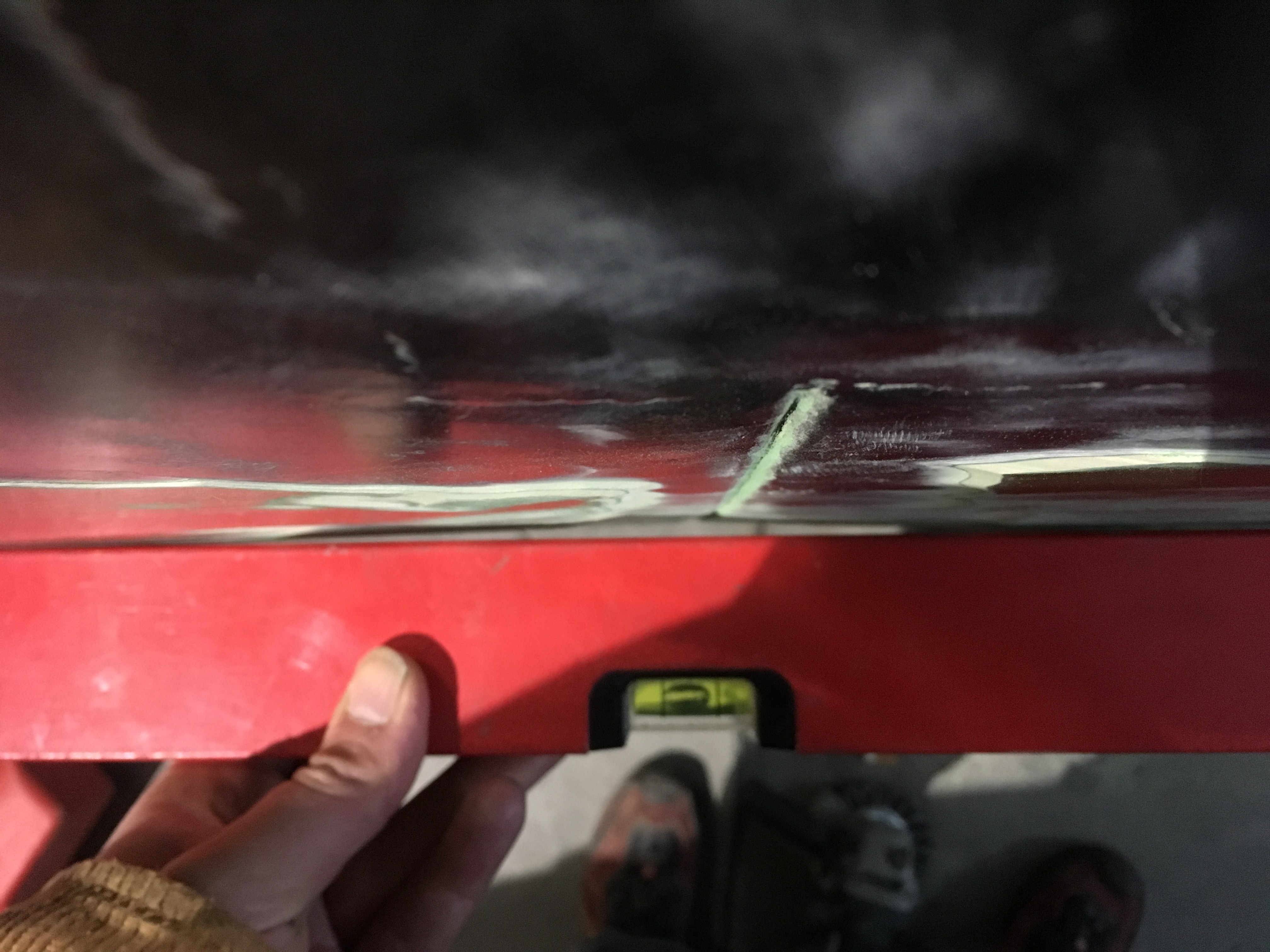

Was mich gerade ziemlich ankotzt, ist ein Unfallschaden im unteren Bereich der C-Säule Fahrerseite. Die war wohl mal eingedrückt und wurde mittels Spotter wieder halbwegs gut rausgezogen. Leider sind durch das Ziehen die Bleche rechts und links der Naht etwas nach außen gewölbt, so dass die eigentliche Naht jetzt ca 8mm weiter hinten sitzt. Das war alles mit eine riesigen Spachtelschicht begradigt worden und die Naht wurde mit der Flex im Spachtel nachgebildet. So will ich das natürlich nicht lassen. Habe noch keine Patentlösung für das Problem, im schlimmsten Fall muss ich zumindest das große Seitenteil neu einsetzen...
Zuletzt geändert von Christoph am Mi 23. Jan 2019, 14:57, insgesamt 1-mal geändert.
