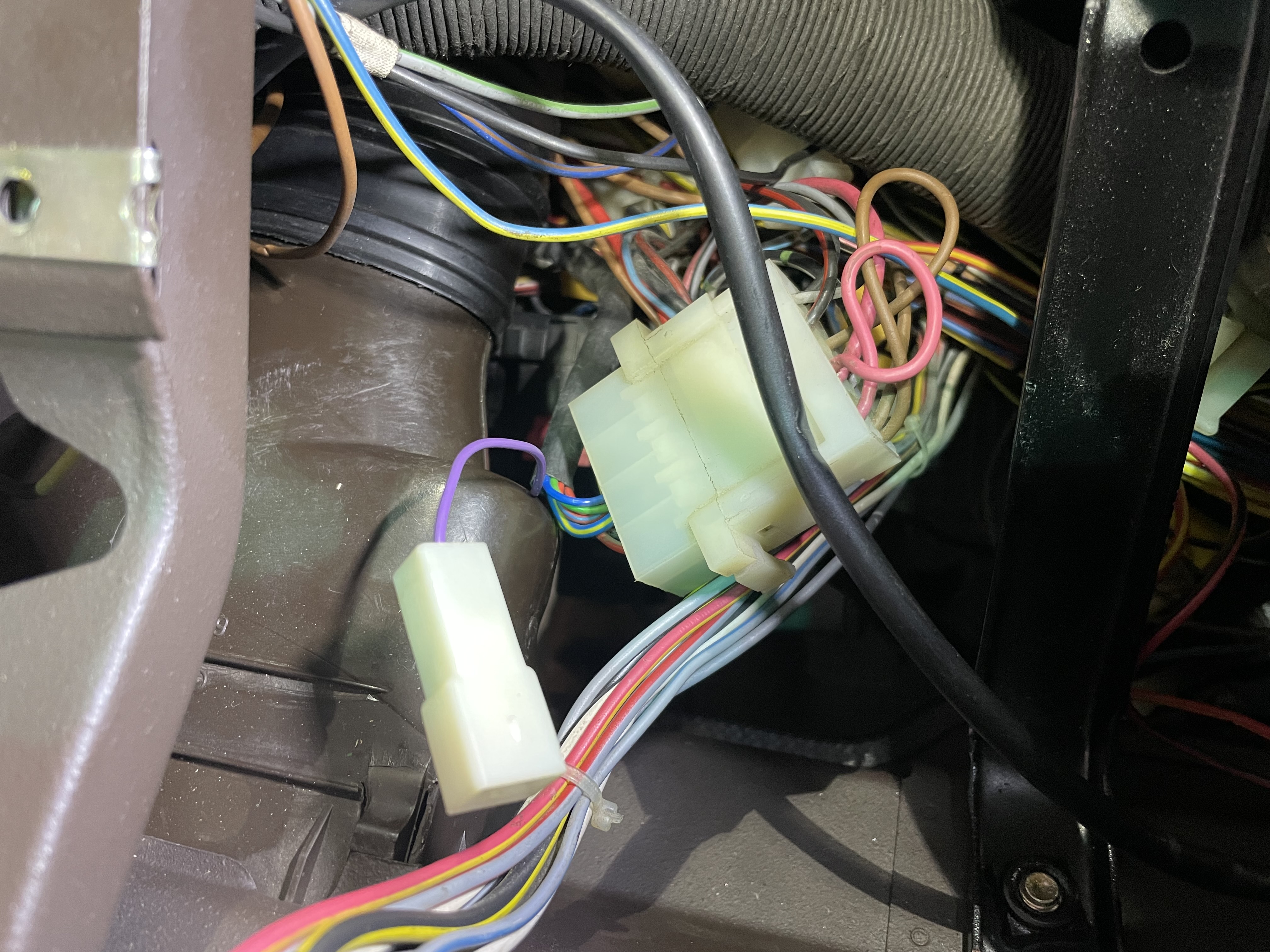

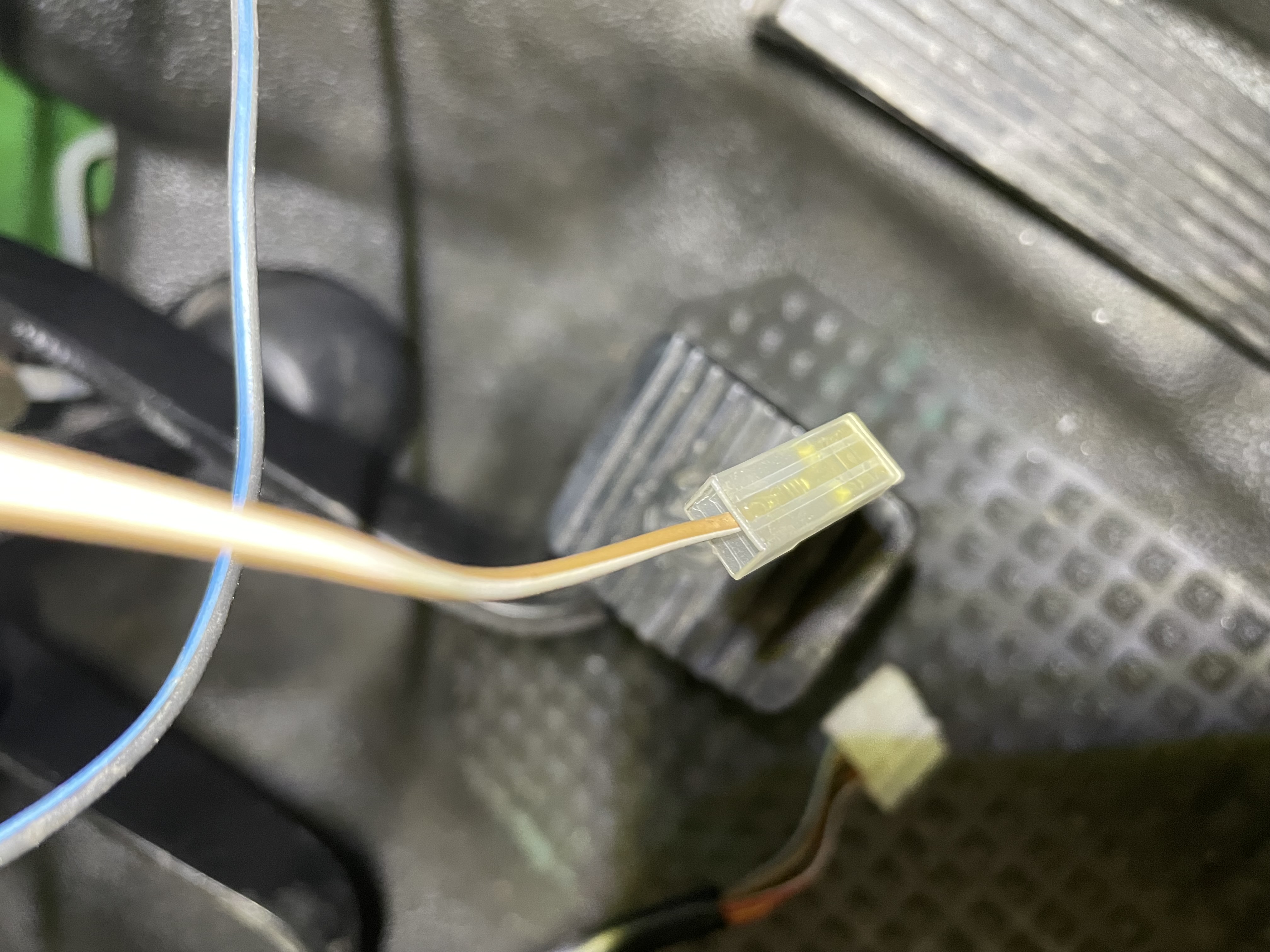

Jetzt habe ich "nur noch" zwei Kabel, die ich nicht zuordnen kann (siehe Bilder):
- am Kompaktstecker des Bedienfeldes der Wasserstandheizung zweigt ein lilafarbenes Kabel ab, kommt da irgend ein Kabel drauf?
- Außerdem ist noch ein braun/weißes Kabel übrig, welches ich nicht zuordnen kann; dort liegt Zündungsplus an. Keine Ahnung, ob da überhaupt etwas angeschlossen war...
Wer hat da einen Tipp für mich?

Zur obigen Frage habe ich die Antwort wohl selbst gefunden: die beiden übrigen Kabel gehören wohl zusammen. In den Schaltplänen der Wasserstandheizung steht, dass an das lilafarbene Kabel Zündungsplus gehört, hoffe mal das stimmt so, sieht nämlich irgendwie komisch aus.

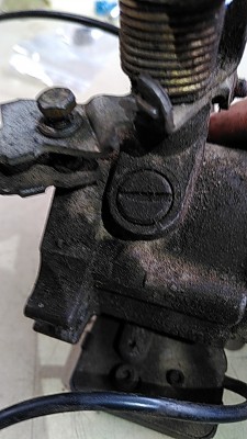

- Das Standgas ist relativ hoch, dreht so 1600 U/min (wo kann man das beim DJ denn einstellen?)

An der Drosselklappe, große Schlitzschraube, siehe Foto.Das Standgas ist relativ hoch, dreht so 1600 U/min (wo kann man das beim DJ denn einstellen?)
