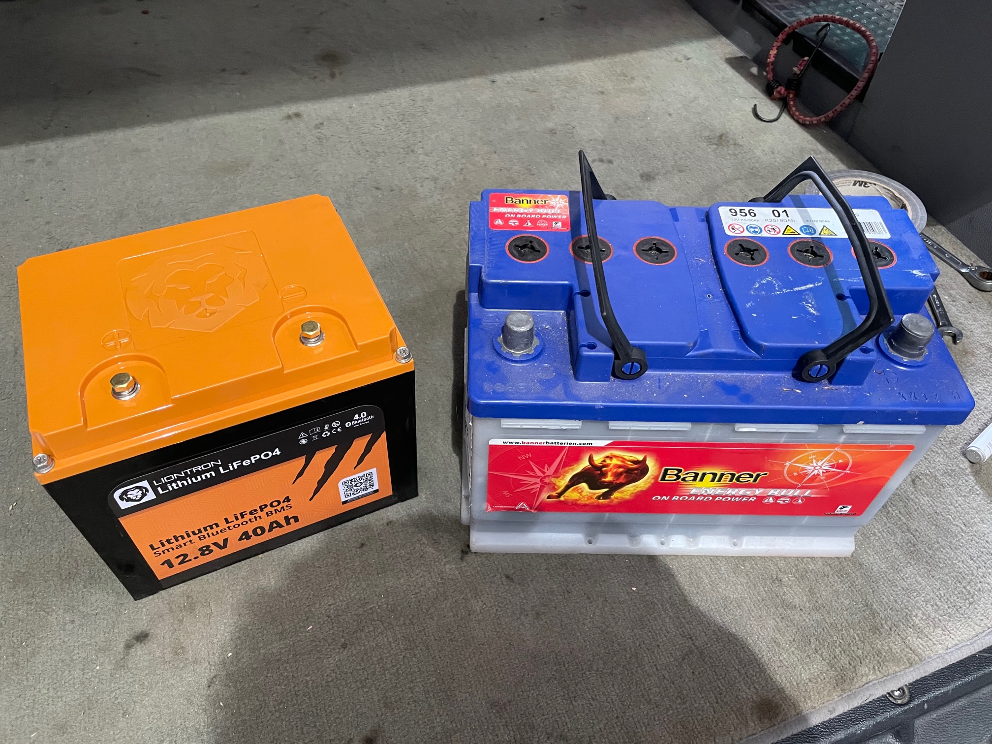

ich hatte lange Zeit 2x 80A-Bordbatterien von Banner verbaut. Die waren aber etwas zu hoch, so dass ich den Batteriekastendeckel 1cm erhöhen musste; reichte gerade so für die Drehsitze.
Nachdem die mal wieder kaputt waren, habe ich 2x 40Ah Lithium Batterien von Liontron eingebaut (die haben leider keinen größeren, die in die Kästen passen).
Das Resumee nach 3 Urlauben ist sehr positiv:
- Gewichtsersparnis ca 20 Kg!
- die Batterien sind wesentlich schneller voll und haben vor allem bis zum Schluss immer volle Spannung.
- immer ausreichend Strom, auch wenn wir ab und zu unsere E-Bikes über einen Wechselrichter geladen haben.
- die Batterien lassen sich auch bei einer kleinen Solaranlage wesentlich effektiver laden.
- über die Bluetooth-App kann man immer schön sehen den exakten Ladezustand und Stromfluss abrufen.
Es muss natürlich ein entsprechender Ladebooster (zB. Votronic) verbaut werden.

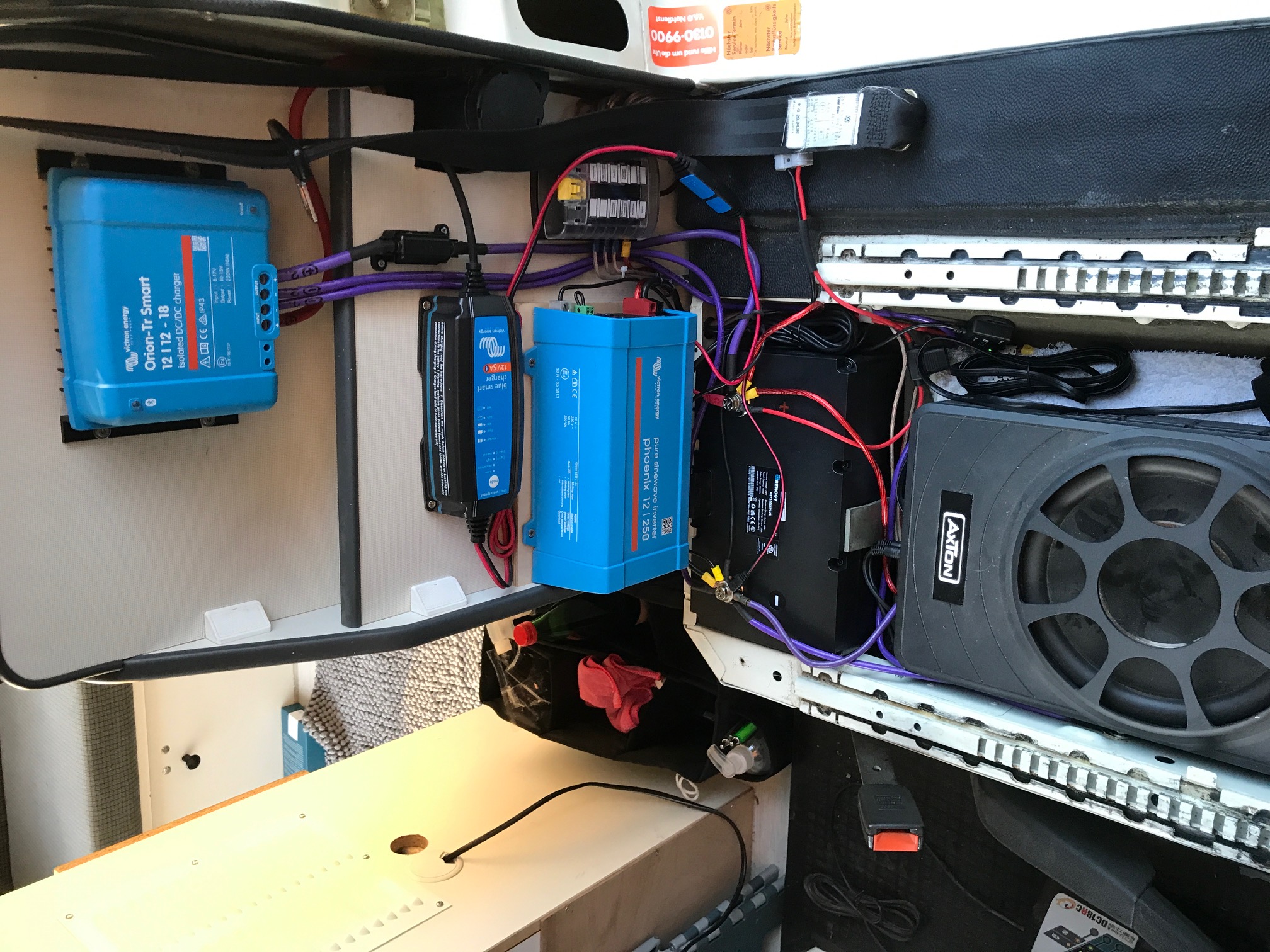

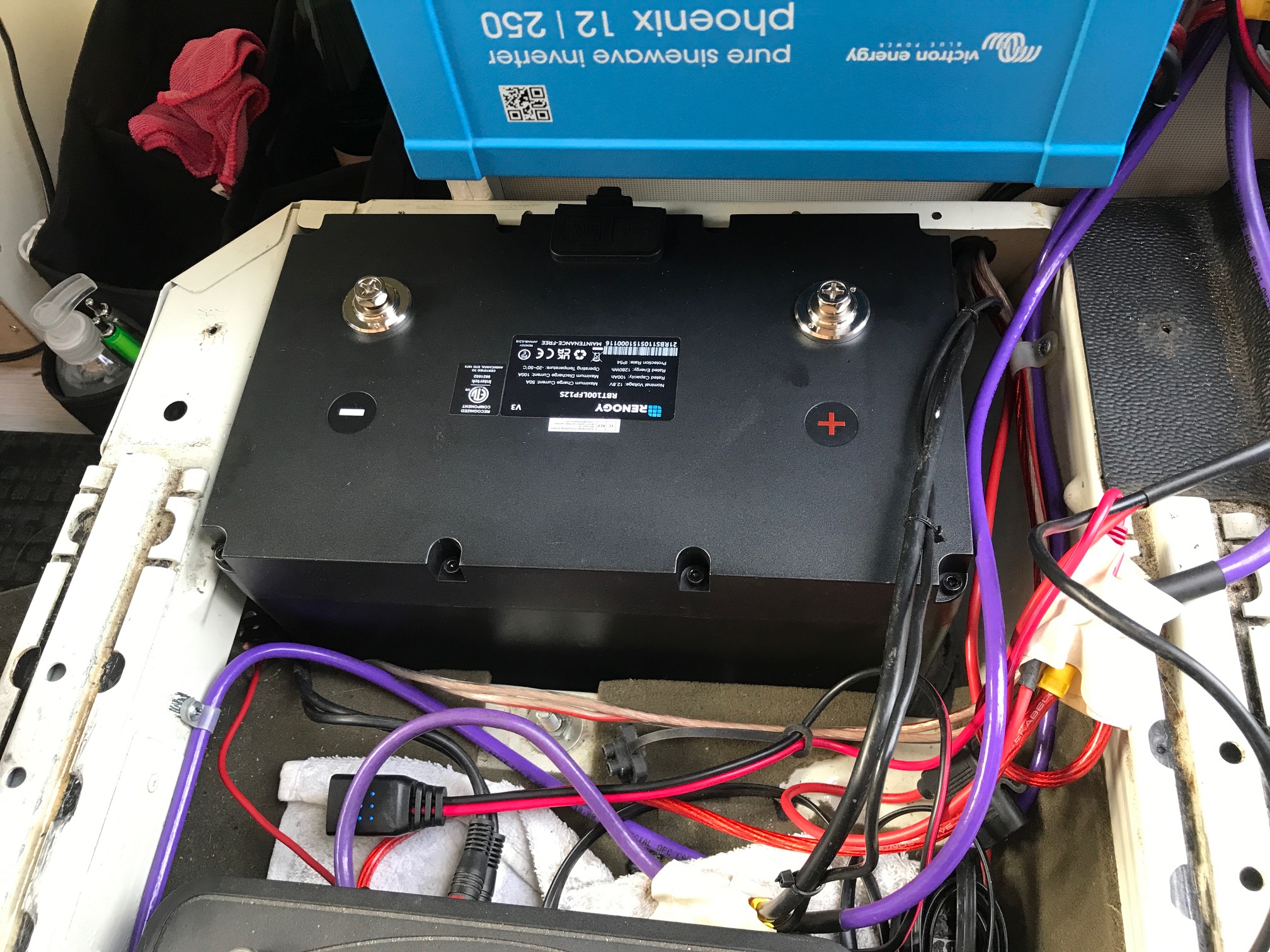

so !!! Jetzt habe ich mir selbst widersprochen und nach langem Hin und Her nun doch eine Lithium-Batterie gekauft und auch schon eingebaut (seit 10 Stunden ).
Hersteller ist Renogy mit 100Ah. Die passt blendend unter den Fahrersitz von Sportscraft mit Drehkonsole. Zur besseren Kontrolle habe ich auch ein Bluetooth-Modul verbaut.
Hier noch ein paar Fotos.
Mal sehen wie sich die Technik im Urlaub so schlägt.
