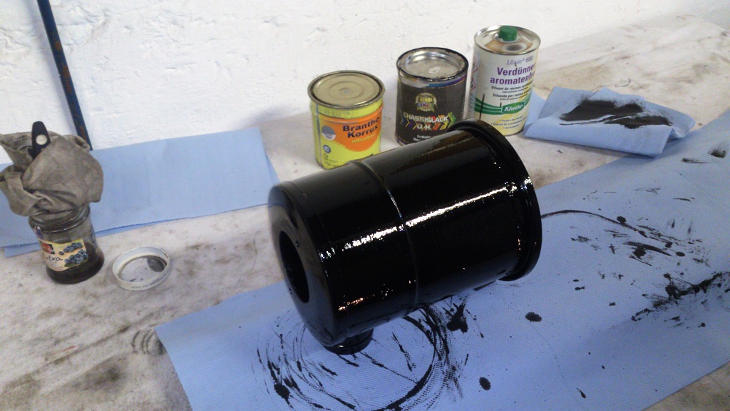

Wieder viele Stunden geschraubt. All der Kleinkram hält unglaublich auf macht aber auch Spaß... Der Luftfilter wird so langsam wieder

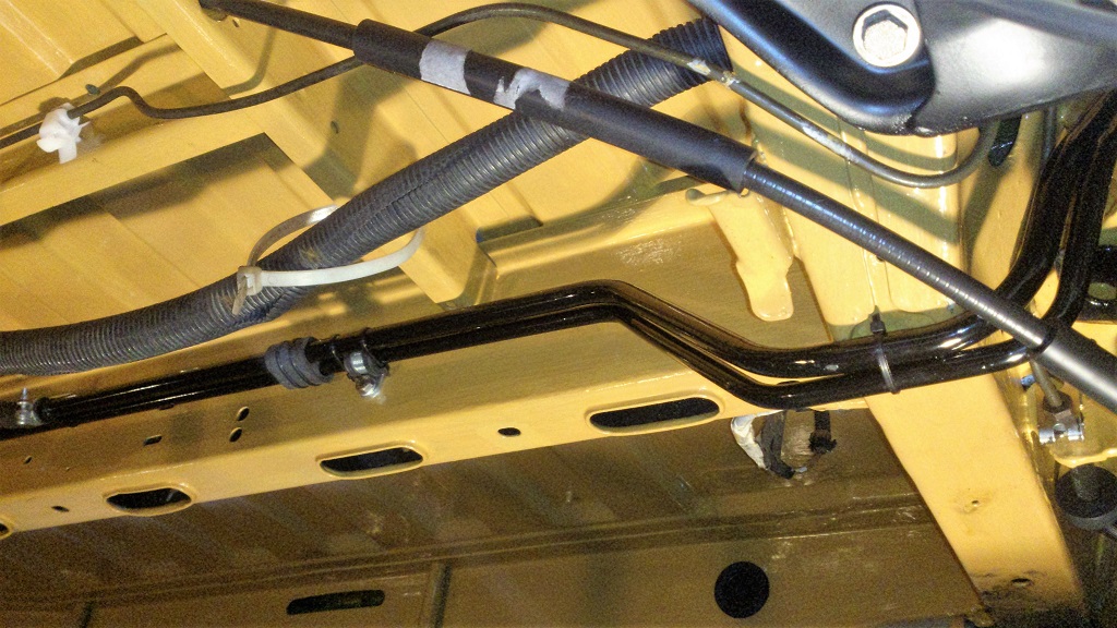

Dann habe ich die noch fehlenden Teile der Servolenkung eingebaut. Als ich vor Jahren die Servolenkung in der Bucht geschossen habe waren auch die originalen Leitungen dabei. Zustand: das Grauen...

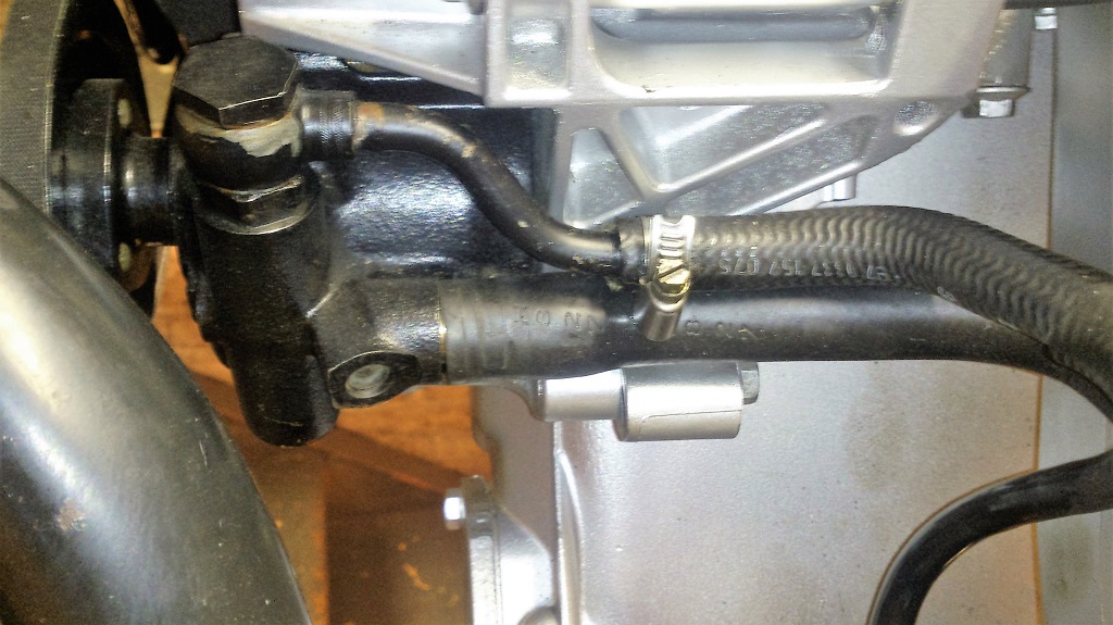

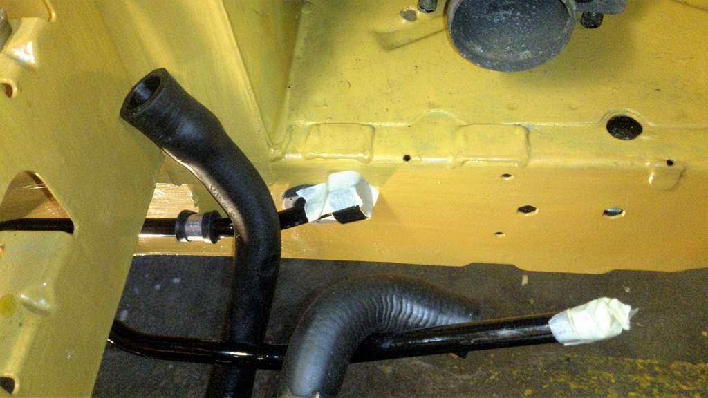

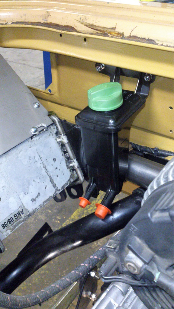

Da ich aber nicht auf Schläuche ausweichen wollte habe ich mich dran gemacht die alten Rohre aufzubereiten. Beim Entrosten musste ich schnell feststellen das sie einfach nur schlimm aussahen. Der Rost ließ sich entfernen und am Ende sahen sie aus wie neu. Hier im eingebautem Zustand Hinten enden sie genau dort wo früher der Batteriekasten war. Das ist schon mal perfekt da ja dort auch die Servopumpe am Motor ist. Die Schläuche hängen da nur sinnlos rum... Gegenüber die Servopumpe Dann hab ich noch einen Platz für den Ausgleichsbehälter gesucht und gefunden... Die drucklosen Seiten zu verbinden ist ja kein Thema aber die Druckleitung bereitet derzeit ein Problem. Weiß jemand ob es da eine Verbindung zwischen Druckseite Servopumpe und der Schraubverbindung am Druckrohr gibt? Dann lese ich auch immer das da noch eine Drossel rein muss. Idealerweise gibt es genau dieses Schlauchstück irgend wo zu kaufen. Ihr wisst was ich meine...

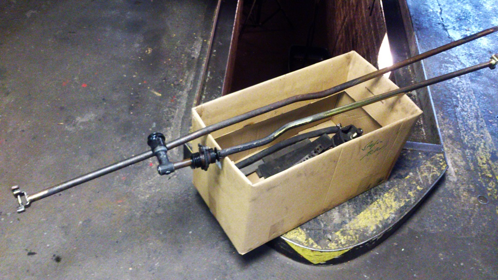

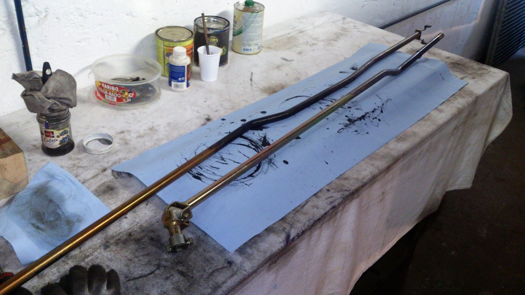

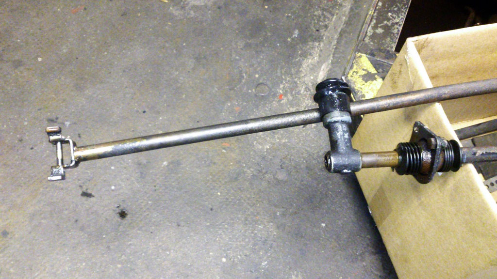

Das Schaltgestänge lag auch noch rum und konnte so nicht eingebaut werden. Bei der Kontrolle hab ich festgestellt das es krumm war. Beide Schaltstangen waren verbogen und ich hab sie erst mal wieder gerichtet
Also hab ich es erst mal zerlegt und einige Teile zum verzinken gegeben. Der Rest wird aufbereitet

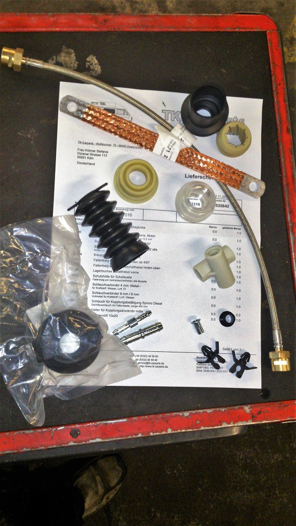

Passend dazu kamen auch wieder einige Teile die ich zum Überholen des Schaltgestänges brauche
Was hast du gegen Servoschläuche? Habe selbst schläuche verbaut; gibt's da Nachteile?
Hallo Lorenzen,
ich hab nichts gegen diese Schläuche. Mir geht es nur darum so viele originale Bauteile wie möglich zu verwenden. Dann kommt dazu das ich die Rohre noch hatte und so wie sie nun verlegt sind sieht es einfach nur toll aus. Nicht so wie Schläuche die irgendwie festgebunden werden und dann nicht all zu schön in der Gegend rumhängen...
Du siehst nichts wirklich ernsthaftes, nur mein Schönheitsgefühl...

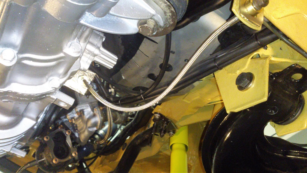

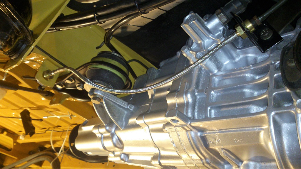

Die Kupplungsdruckleitung sah nach all den Jahren nicht mehr so richtig gut aus, funktionierte aber noch tadellos. Jetzt hab ich sie ersetzt durch ein schickes Neuteil. Mal schauen ob es genau so lange hält...

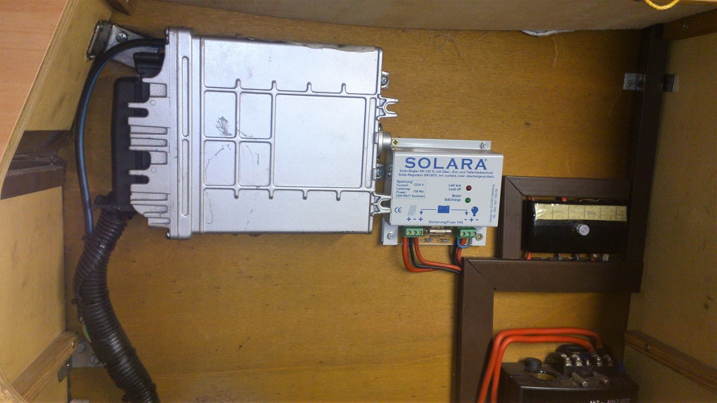

Dann habe ich noch das Steuergerät an seinen Platz gehängt

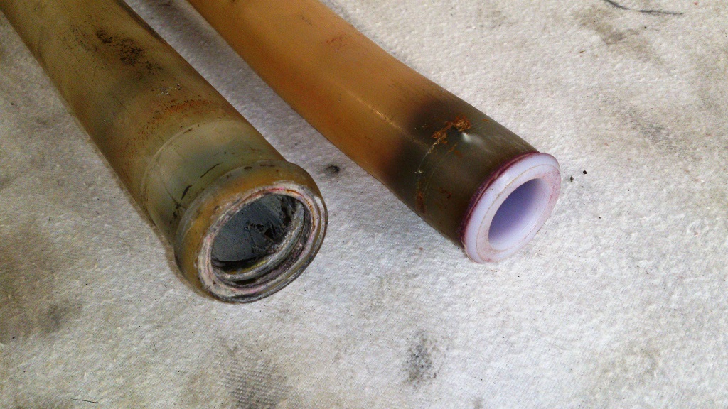

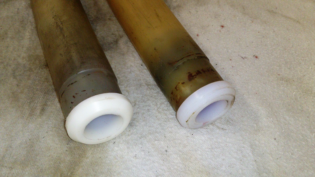

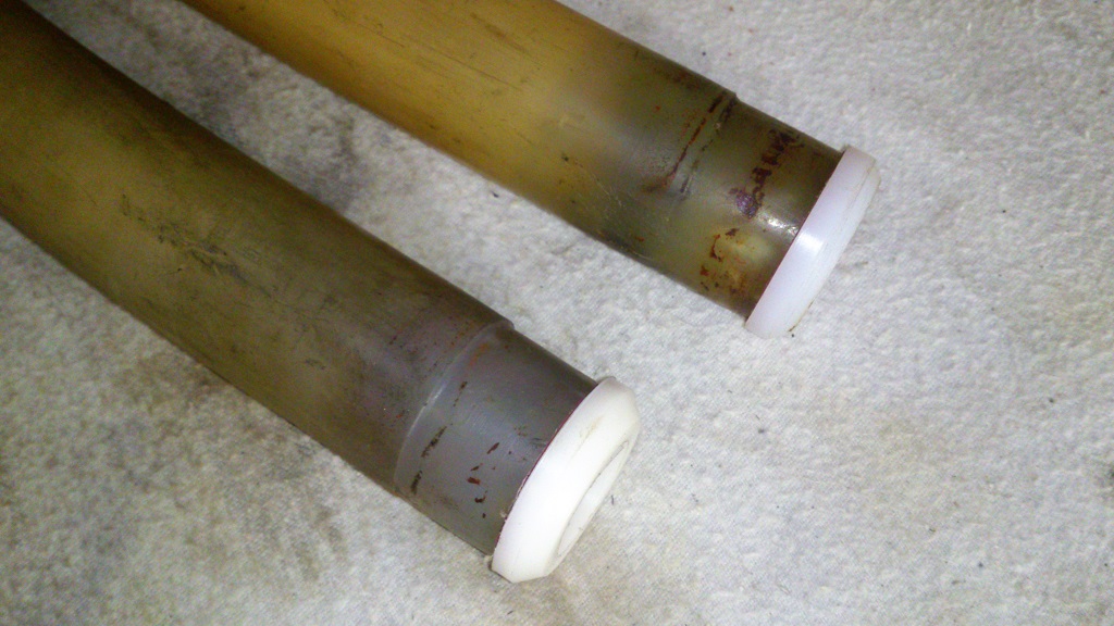

Das nächste Problem kennt jeder von Euch. Die Wasserrohre. Natürlich waren auch bei meinen Wasserrohren die Endstücke abgegammelt. Die Rohre durch neue Edelstahlteile zu ersetzen wäre zu einfach gewesen. Außerdem möchte ich ja so viele Originalteile wie möglich erhalten.
Ich habe die maroden Metallbuchsen entfernt und die Enden passend abgeschnitten. Dann haben wir Kunstoffbuchsen gedreht und mit einem Spezialkleber eingeklebt. Dadurch wurde die originale Länge der Rohre wieder hergestellt und ich hoffe das sie die nächsten dreißig Jahre halten... VG
Was ist das für ein Luftfilter? Hast du einen vom JX gekürzt? sieht irgendwie nicht so aus...
Hallo Horst,
ja es ist der Originale vom JX. Ich habe ihn gekürzt. Er ist mittlerweile überholt und die notwendigen Ersatzteile sind auch eingetroffen. Einbau erfolgt in den nächsten Tagen. Bilder kommen dann auch...
