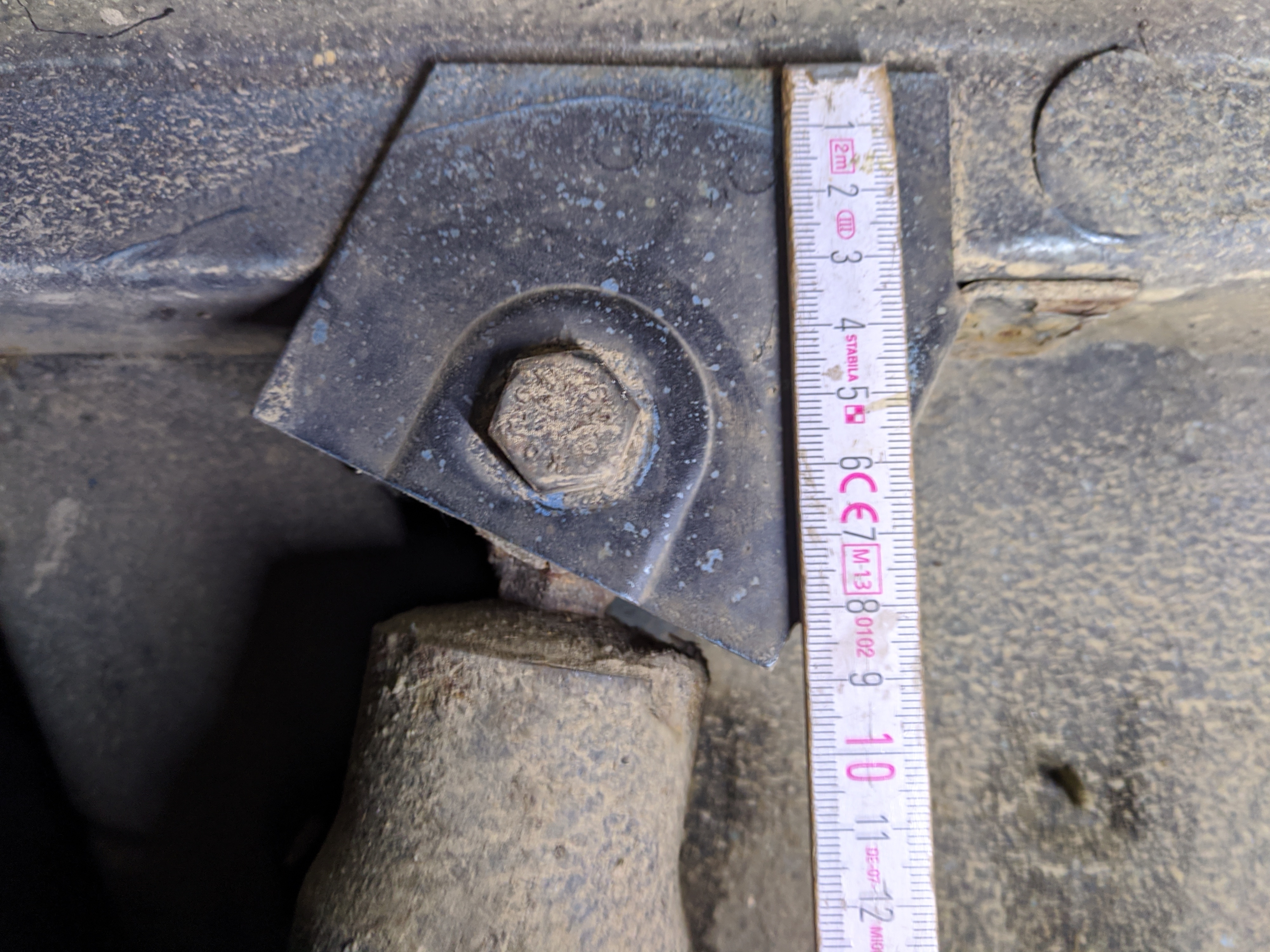

So, kann heute auch bestätigen.
16" JX: Prägung außen, 10,3 mm
16" WBX: Prägung außen, 9 mm
14" JX (2x): Prägung innen, 10,3 mm
Foto vom 16" WBX

Ab sofort können wir an der Stoßdämpferaufnahme erkennen, welches Auto wir vor uns haben.maalik hat geschrieben: Fr 25. Feb 2022, 21:02 So, kann heute auch bestätigen.

Zumindest ist es hilfreich, um einen echten 16er von einem umgerüsteten zu unterscheiden.

Tatsächlich ist das das einzige Merkmal, welches von außen recht sicher auf einen 16" schließen lässt.
Fahrwerksteile lassen sich recht schnell austauschen, die Verstärkungen vorne sind auch beim Schlechtwegepaket vorhanden.
