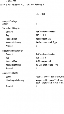

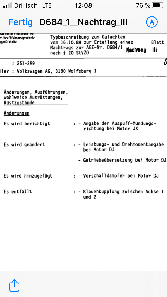

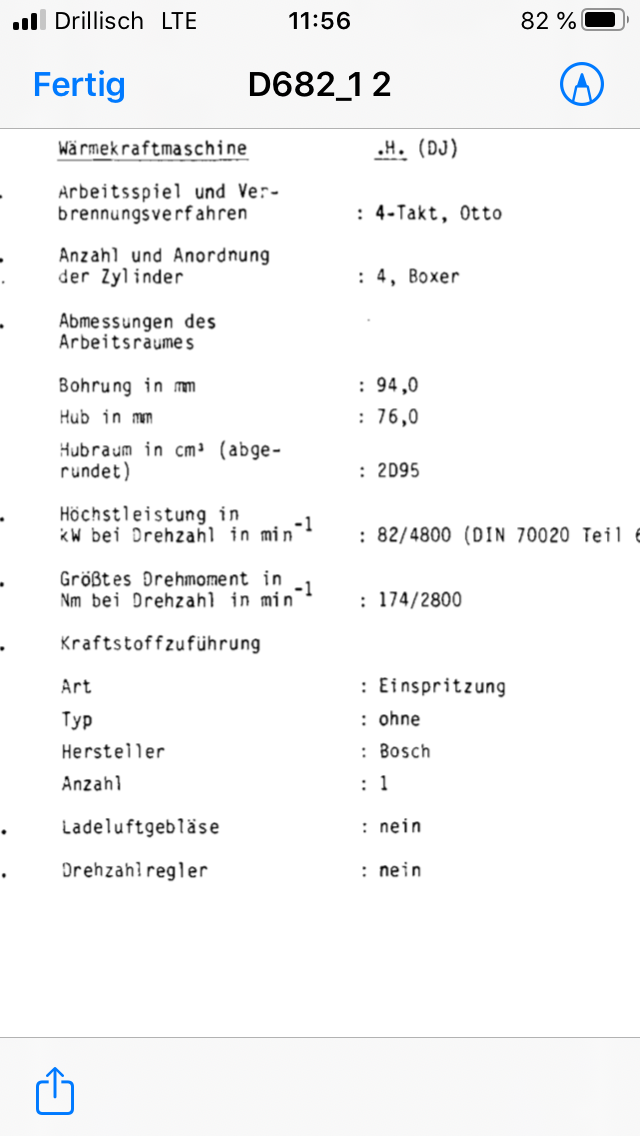

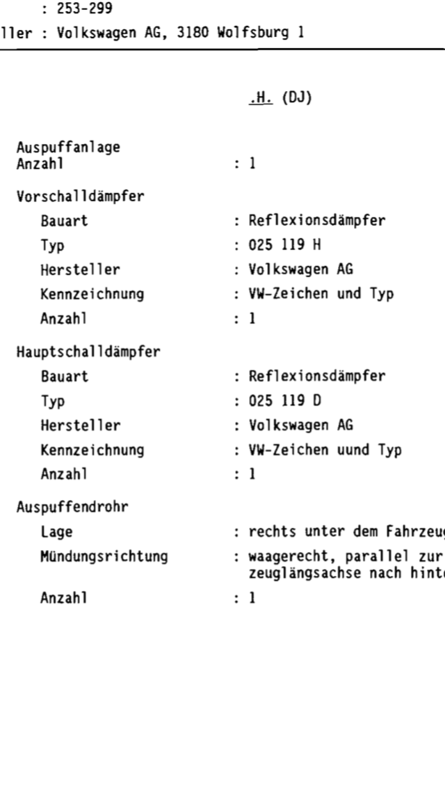

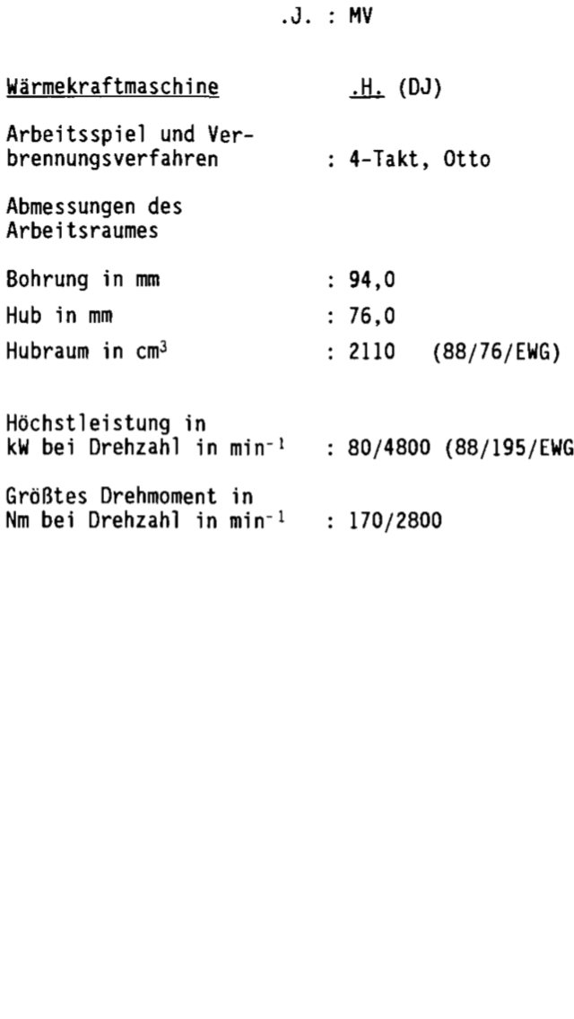

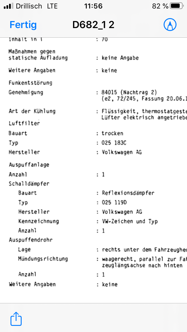

Habs gelernt mit den Bildern
Oder auch nicht, Bild und Text bitte tauschen.
06/88
1 Schalldämpfer 82KW DIN
12/89
80 KW EWG Norm, 2 Schalldämpfer
Gilt natürlich nur für den deutschen Markt.
Die Ersatzteilliste ist gefährlich, wenn da nicht defintiv ab oder bis FIN XX drin steht.
06/88
12/89
Re: Mehrausstattungscode
Auch der Kastenwagen hat 12/89 den Schalldämpfer und die 80 KW bekommen.
