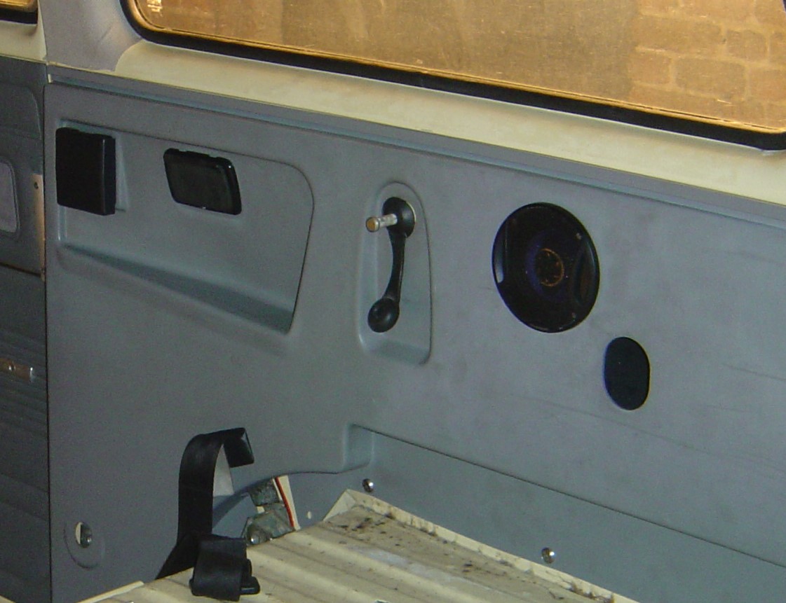

user230
Beitrag von user230 »
Wenn ich Deine Frage richtig verstanden habe handelt es sich darum!?
Hargesheimer
Beiträge: 701
Wohnort: Württemberg
Beitrag von Hargesheimer »
stubenhocker hat geschrieben:Wenn ich Deine Frage richtig verstanden habe handelt es sich darum!?
Fast.
Auf deinem Bild ist die Befestigung der VW-Bänke aus der Caravelle und aus den späten Multivans zu sehen, zumindest ein Nachbau.
Als die Multivanbänke noch von Westfalia kamen, war die Befestigung anders, kein Schloß sondern nur ein Anschlag. Und sowas brauche ich.
Aber vielleicht kann ich deine Lösung aufgreifen. Nur hätte ich gern einen Stift, der weniger weit raussteht. Ich hau mir eh schon überall das Haupt dagegen.

Hallo Ralf,
sie suchen diese schlafbankstutze am seitenwand?
Bei die bluestar stehen die bolzen etwas kurzer durch die seitenwand denke ich. Aber hatte mein KTW keinen aufname dafur. Die habe ich eingeschweisst und RAL1014 lackiert.

Hallo Ronald,
genau, ich suche eine schöne Lösung entsprechend dem ersten Bild.
Nur eben ohne die Seitenverkleidung aus dem Multivan.
