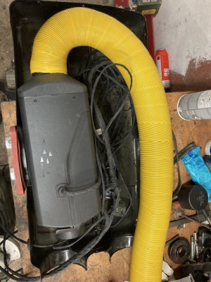

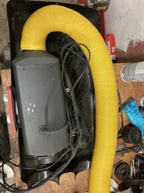

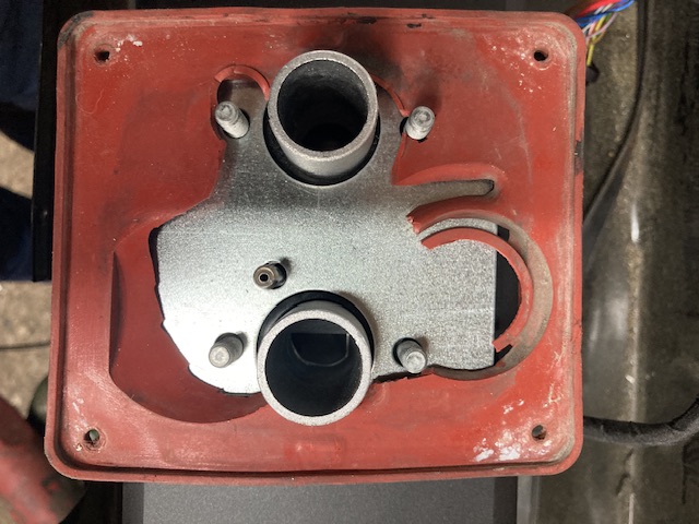

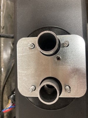

So, Standheizung Nummer 2, es ist die Airtronic 3 geworden. Stupf weil ich sie fast zum Preis einer Planar bekommen habe. Außerdem gefällt mir die angeblich Stufenlose Regelung mit Bürtenlosem Motor und die Serienmässige Höhenregelung. Die Planar kommt übrigens in den Dehler, war also kein rausgeschmissenes Geld. Kabel war fix von unten nach oben zu verlegen.

Auch eine Airtronic mag ihre warme Luft nicht direkt in einen 90° Bogen blasen oder in deine 180°
oder ist das gelbe Rohr deine Ansaugung?

Martl hat geschrieben: Do 19. Okt 2023, 20:49 Auch eine Airtronic mag ihre warme Luft nicht direkt in einen 90° Bogen blasen oder in deine 180°
Nein, ist der Ausgang, aber das riskier ich weils nicht wirklich anders geht.

Wo steht denn bitte, dass die das nicht kann, oder man es nicht so verbauen darf?
Das kann die, und das macht die auch schadlos.

Wir haben hier Sturmflut Warnung und entsprechendes Wetter, da hatte ich keine Lust unter den Bus zu kriechen um mit der Heizung weiter zu machen.

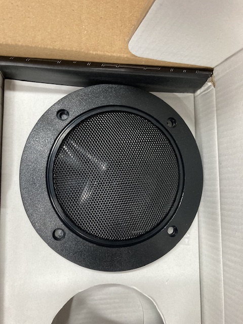

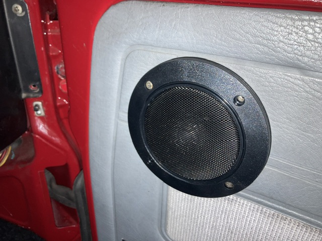

Ich habe endlich Boxen für vorne gefunden, der Anbieter kommt sogar aus meiner Nähe. Endlich etwas was Plug and play passt. Lautsprecher sind natürlich Standard Teile, aber er hat ein Gitter gefunden was zwischen Armaturenbrett und Türverkleidung passt. Nachdem ich schon ein nicht vernünftig passendes Paar hier liegen habe und versucht habe Abdeckungen aus alten Original Lautsprechern zu bauen bin ich hoch zufrieden.

transporterwerk hat geschrieben: Fr 20. Okt 2023, 07:40 Wo steht denn bitte, dass die das nicht kann, oder man es nicht so verbauen darf?
Bei Ebersbächer, Webasto steht sowas nirgends in der Montageanleitung.
Wir haben in der Arbeit bisher keine guten Erfahrungen bzw. störungsfreies Betreiben
bei derartiger Warmluftführung gemacht; Abschalten wegen Hitzestau.
Sollte das bei dir, Volkmar, anders sein, okay freut mich.
Bei Planar/Autotherm steht das explizit:
Der erste Meter des Luftschlauchs muss so gerade wie möglich verlaufen. 90° - und
andere scharfe Biegungen sind innerhalb des ersten Meters vom Heizungsauslass
nicht erlaubt.
Ab Warmluft-Ausgang auf den ersten 30cm um die 60°abbiegen funktioniert, aber bei dieser auch.
Passen die in die originalen Ausschnitte? Bereits probegehört? Bin da auch noch auf der Suche.

maalik hat geschrieben: Fr 20. Okt 2023, 23:38
matzmann hat geschrieben: Fr 20. Okt 2023, 20:08
Ja, hört sich gut an, ich habe Eton PSX 10 genommen, da gibt es aber noch andere im Angebot, musst mal nach Ostsee Store schauen. Das Problem ist ja die Blende, ich hatte länger nach was passendem gesucht. Leicht berühren tut das Gitter das Armaturenbrett aber schon.

Martl hat geschrieben: Fr 20. Okt 2023, 23:00
nicht erlaubt.
Grüße und gut Schraub
Martl
Hallo
Muss da dem Martl zustimmen bei der Ebersbächer.
Laufen tut die Ebersbächer so, aber gerade wenn die in den "Brennwertmodus" geht, kann sie extrem das spinnen anfangen.
Das heisst das der eingegebene Wärme wert meist nicht getroffen wird. Etwas Abhilfe hat der Raumfühler gebracht, aber letztenletzen endlich nur ein Umbau. Bei dem Kundenfahrzeug hatte ich ähnlich wie in dem Kasten die Schlauchführung gemacht, war aber in einem Toyota. Die Heizung war zu eng eingebaut und die Heizung ist mit der Stauwärme nicht klargekommen. Erst nach einer anderen Position wurde es gut, es war wesendlich mehr Luft um die Heizung.
Beim T3 unter dem Auto könnte es im Kasten gehen, da dieser ja draussen hängt, dadurch könnte der Hitzestau deutlich weniger sein.
Ich würde schauen das der Kasten Luftlöcher bekommt die dann Spritzwassergeschützt sind.
Wichtig auch bei der Ebersbächer, die Heizung auch mal auf Vollast laufen lassen für eine h. So bennt die sich frei. Also nach der Tour Volle Pulle ein Fenster auf und alles rausdrücken an Feuchtigkeit.
Das ist eigene Erfahrung , ist kein Muss und alle Anderen haben unrecht.
Egal welche Heizung ich jetzt verbaue, wird sie immer mit mehr Raum verbaut.
Einfach etwas im Auge behalten, viel Erfolg.
