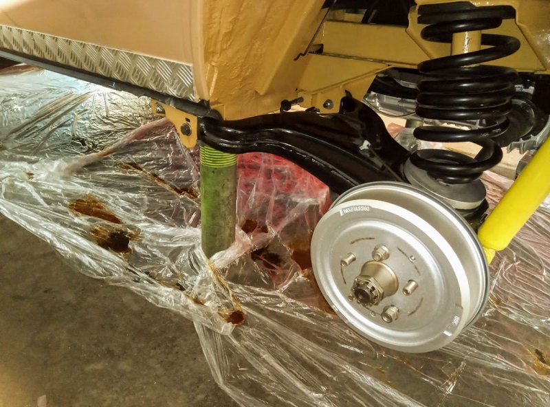

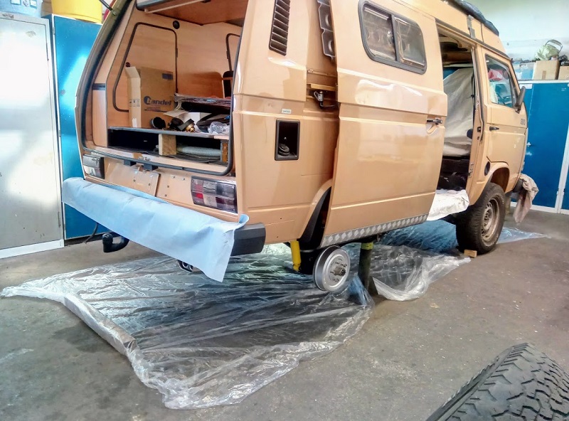

Die Bleche sind nun auch fertig und montiert Dann hab ich den Syncro aufgebockt um diese Woche die Hohlräume zu fluten. Ich werde als erstes FluidFilm verwenden. Das hat dann einige Wochen Zeit sich zu verteilen und abzutropfen... Solange er so da steht kann ich immer wieder "nachfüllen". Am liebsten würde ich die Hohlräume bis zum Rand auffüllen. Da gibt es aber zu viele Löcher durch die eingedrungenes Wasser wieder abfließen soll und das ist auch gut so... VG
Heute hatten wir über 30°C in der Werkstatt, also perfekt um die Hohlräume zu fluten

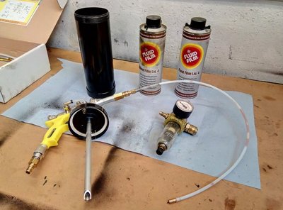

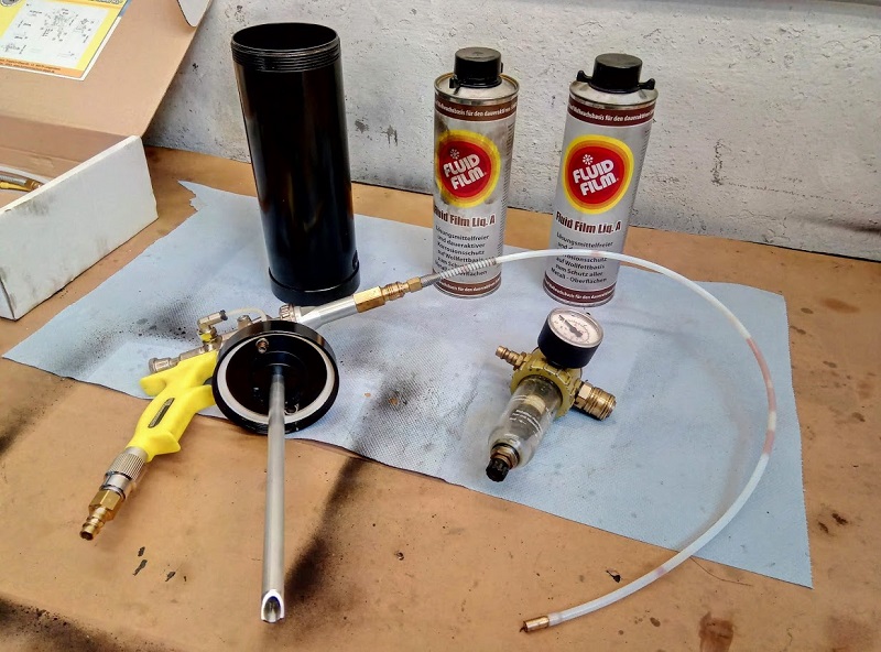

Im Korrosionsschutz Depot habe ich eine Profipistole und FluidFilm im Sechser Pack gekauft. Die dort empfohlene Pistole ist der Hammer. Über einen Druckminderer habe ich den Eingangsdruck auf 3,5 Bar eingestellt. An der Pistole selbst lässt sich dann die Luft- und FluidFilm Menge Fein Justieren. Mit einer entsprechenden Sonde war es dann kein Problem in all die Hohlräume FluidFilm einzubringen.
Am Ende waren die ersten zwei Liter verarbeitet und nur wenig ist wieder rausgelaufen. Das Ganze lass ich nun zwei Wochen ablüften und dann werde ich den Vorgang wiederholen. VG

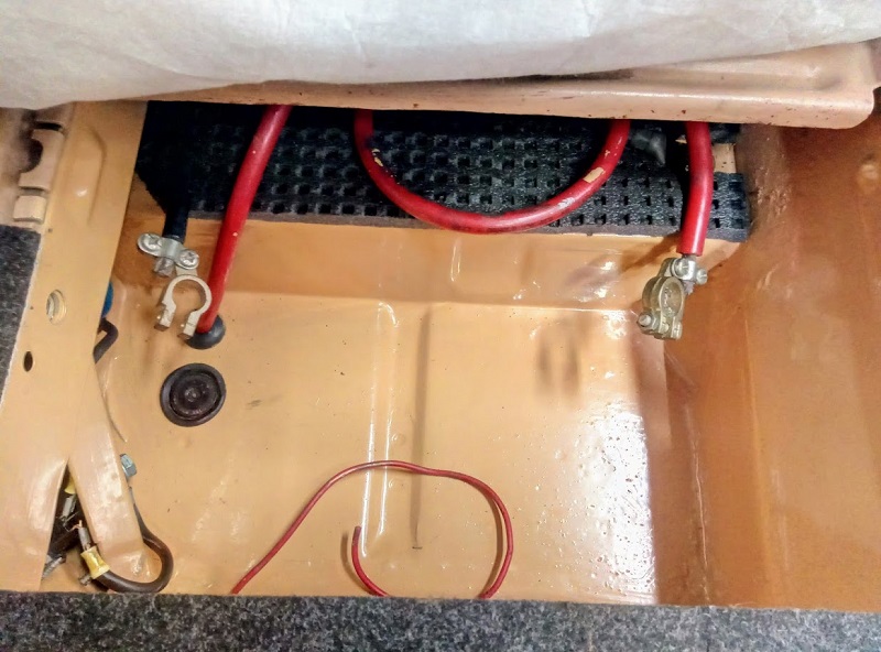

Solange es unter dem Auto noch nach einer Tropfsteinhöhle aussieht habe ich den weiteren Kleinkram behandelt. Der Batteriekasten für die Startbatterie ist nun auch fertig

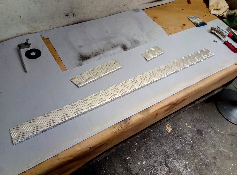

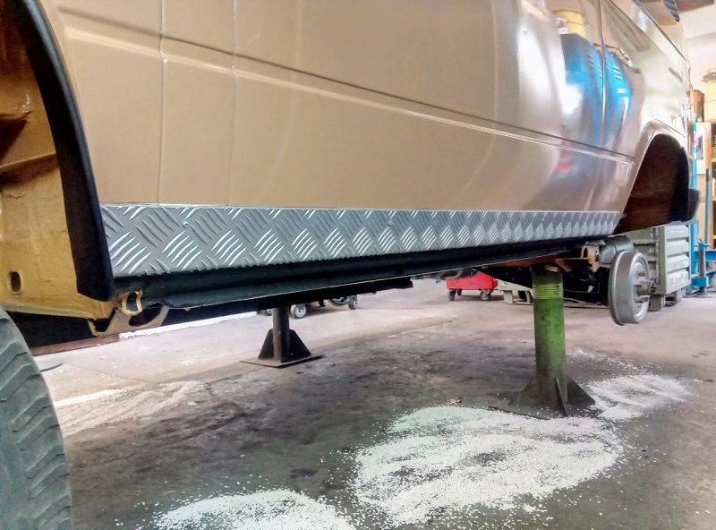

Den Schwellerschutz aus Riffelalu den ich schon seit vielen Jahren montiert habe ist nun auch wieder im Neuzustand und auf der Fahrerseite montiert

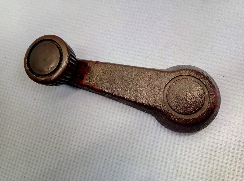

Hier nun die aufbereitete Fensterkurbel die mehrfach zerbrochen war. Ich habe sie von innen mit Zweikomponenten Kleber aufgefüllt und so stabilisiert. Den überstehenden Kleber mit einem Skalpell abgeschnitten und dann die grauen Klebenähte braun eingefärbt. Ich hoffe das hält nun solange bis ich mal neue finde...

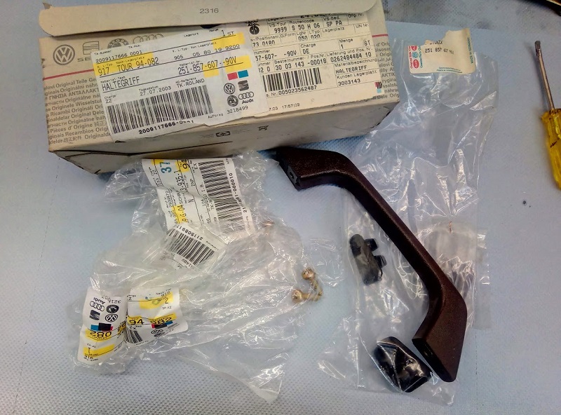

Beim suchen nach Ersatzteilen ist mir dann in einem Karton noch dieses Original Ersatzteil in die Hände gefallen. Ein Haltegriff in Braun mit komplettem Montagematerial

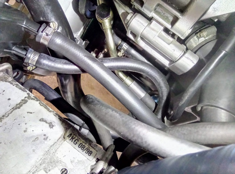

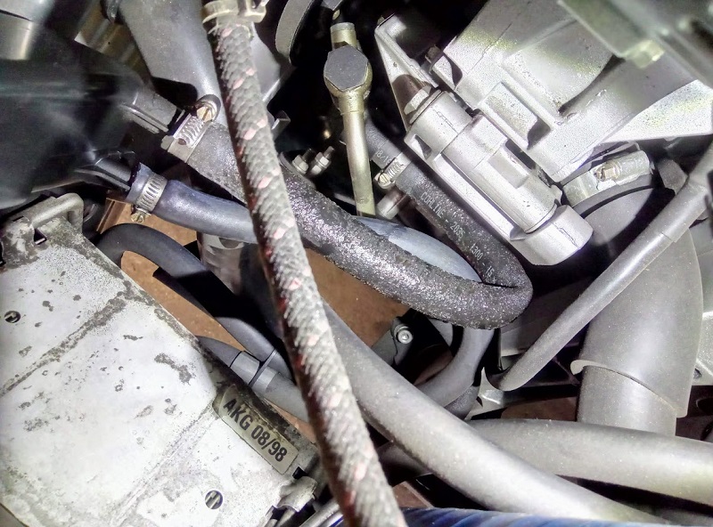

Beim Einbau der Servolenkung fehlte mir ein Schlauch vom Vorratsbehälter zur Pumpe, also die drucklose Seite. Ich hatte vor Jahren einfach einen passenden Schlauch genommen der gerade rumlag... Wie ich jetzt feststellen musste war er nicht Öldicht und zu kurz war es sowieso
Einen passenden Schlauch hatte ich schon besorgt und heute eingebaut

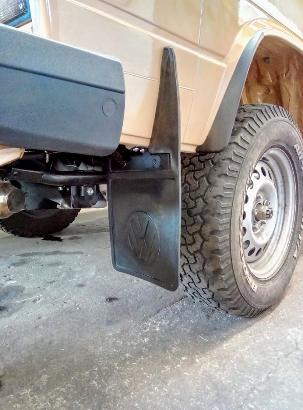

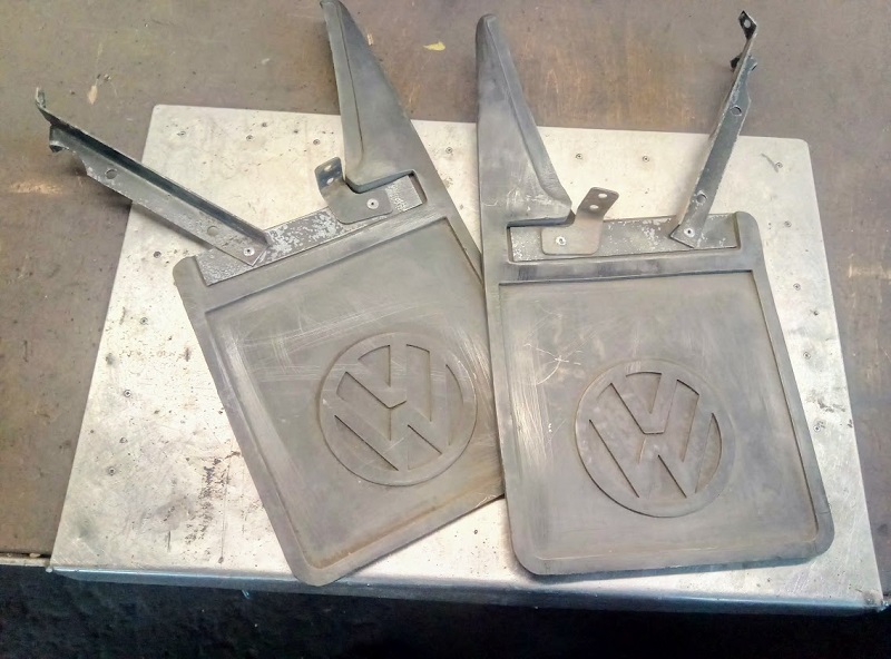

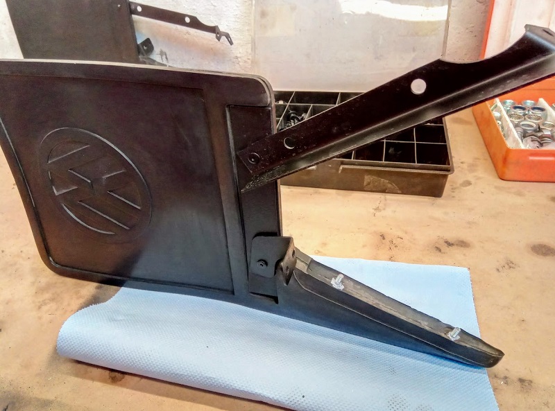

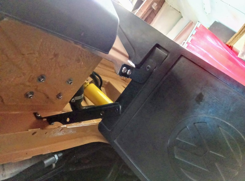

Und hier noch die hinteren Schmutzfänger nachdem der erste Dreck runter ist... Die Befestigungsbolzen waren total vergammelt aber zum Glück gibt es ja TK
Hab die Schmutzfänger nun restauriert. Die Metallbeschläge sind neu lackiert und der Gummi sieht auch aus wie neu

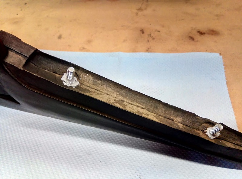

Die neuen Befestigungsbolzen habe ich zusätzlich noch eingeklebt
Mir ist nur noch unklar wie die Bolzen nun in diese Kunstoffdübel eingeschraubt werde sollen die in den Löchern in der Karosse sind???

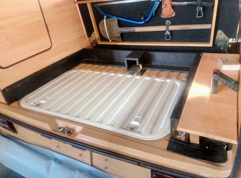

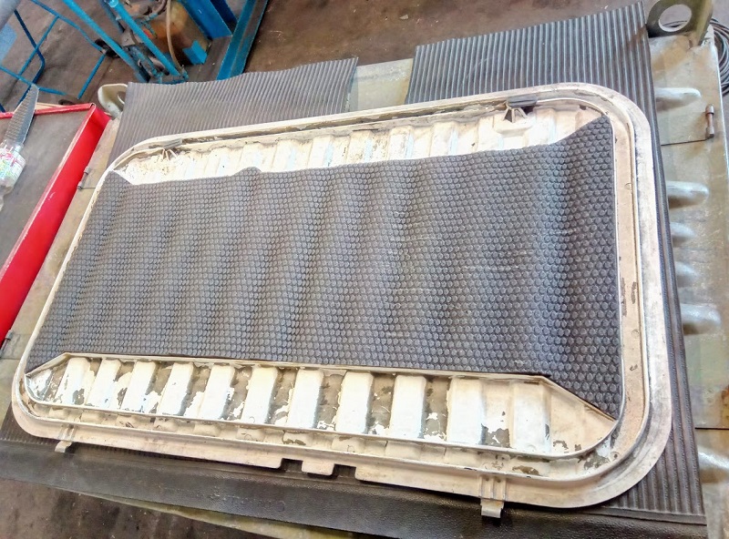

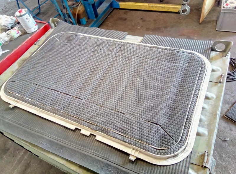

Der Dämmstoff auf der Unterseite der Motorklappe war total zerbröselt. Ich habe neuen Dämmstoff besorgt und aufgeklebt Und so ist dieses Teil nun auch fertig Und die Schiebetür ist immer noch nicht fertig...
Die Montage der Schmutzfänger war dann halb so wild. Die Metallstifte werden einfach in die Dübel reingedrückt, der Rest verschraubt
Er steht nun wieder auf den Rädern nachdem das Abtropfen des FluidFilms aufgehört hat. Ich habe die Verschlussstopfen der Hohlräume aber noch offen gelassen so das es weiter ablüften kann. Im Herbst will ich eine weitere Ladung Hohlraumschutz einfüllen.

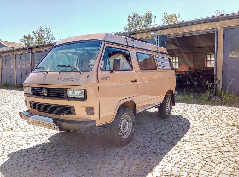

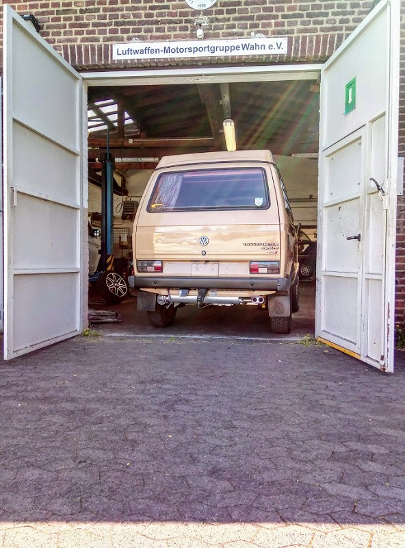

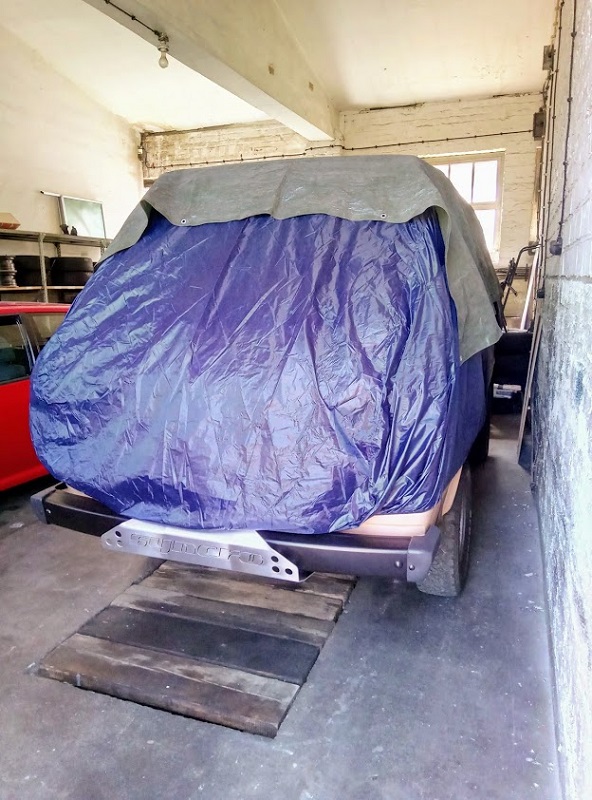

Am Samstag war es dann soweit: Roll Out
Nach acht Jahren und ca. 2000h Restaurierung habe ich heute eine Startbatterie eingebaut und den Motor gestartet. Das er läuft hatte er bereits 2017 bewiesen so das es keine weiteren Probleme gab. Bei der Überprüfung der elektrischen Komponenten stellte sich heraus das vorne links das Standlicht nicht funktioniert und die Rückfahrscheinwerfer leuchten auch noch nicht. Alles Andere IO
Dann bin ich zum ersten mal aus eigener Kraft aus der Halle gefahren. Was für ein Gefühl, GRANDIOS
Plötzlich ist eine Ölspur auf dem Boden zu sehen. Irgend wie hatte ich ja damit gerechnet das etwas undicht ist. Aber Entwarnung, es ist nur weiterer FluidFilm der aus den Hohlräumen tropft.
