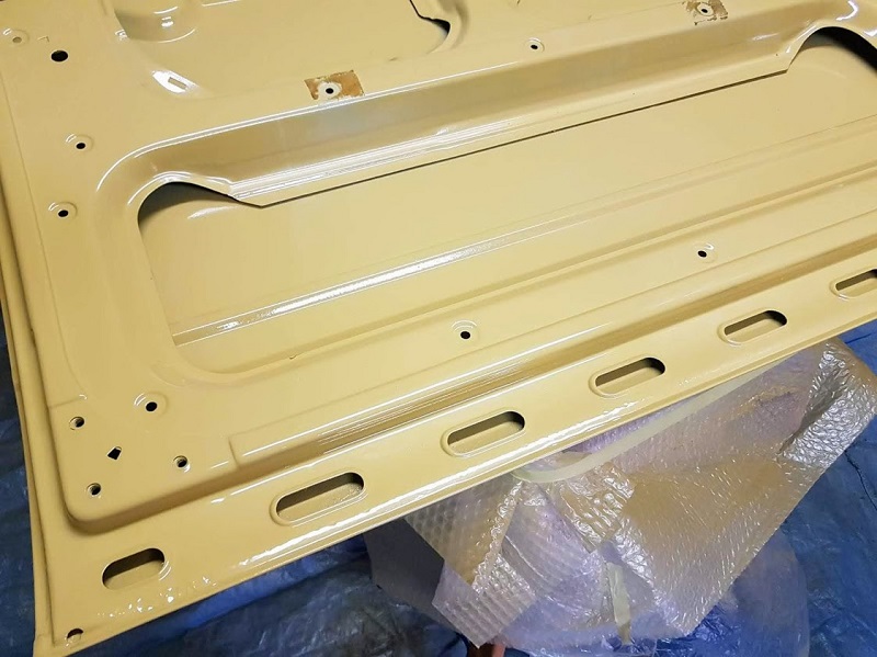

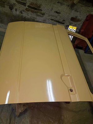

Die Schiebetür konnte ich heute abholen. Da sie nicht in einer Staubfreien Kabine lackiert wurde gibt es ein paar Staubeinschlüsse auf der Oberfläche. Hatte überlegt das selber raus zu schleifen. Da ich aber mit dem Zusammenbau weiter machen möchte habe ich sie direkt zu meinem Polierer gebracht. Der kann das sowieso besser und danach sieht sie absolut perfekt aus :-)

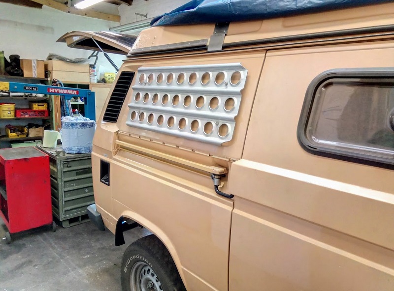

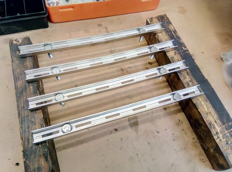

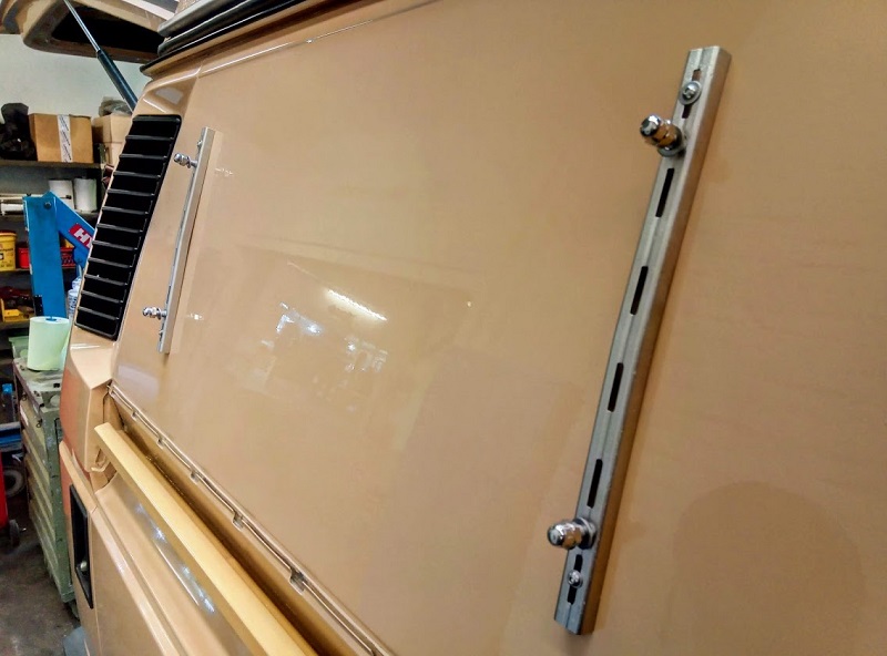

Nabend an alle,
die noch fehlenden Teile für die Sandblechhalter waren die letzten Tage eingetroffen so das ich mit dem Zusammenbau anfangen konnte. Die Halter bestehen aus Regalbauelementen aus dem Baumarkt die ich auf die benötigte Länge abgeschnitten habe. Dann habe ich sie der Biegung der Karosse angepasst und Löcher gebohrt und anschließend vernickelt. In die Bohrungen habe ich die Befestigungsschrauben der Sandbleche eingeklebt. Die Schrauben können sich sowieso nicht drehen und der Kleber hält sie bei der Montage der Bleche in der optimalen Position.
Diese Halter habe ich dann an die Karosse geschraubt
Hier mit provisorisch montierten Blechen

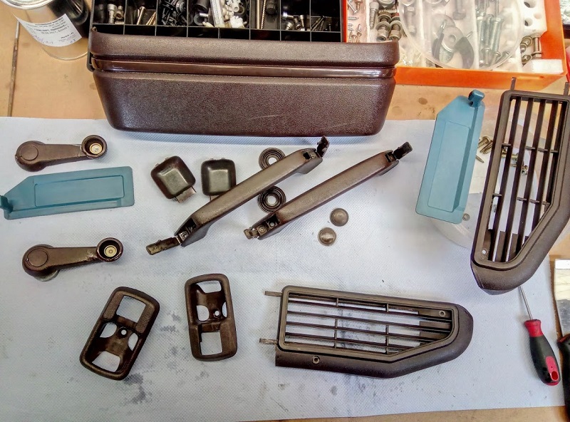

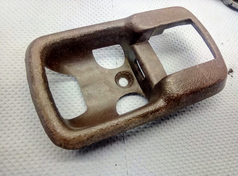

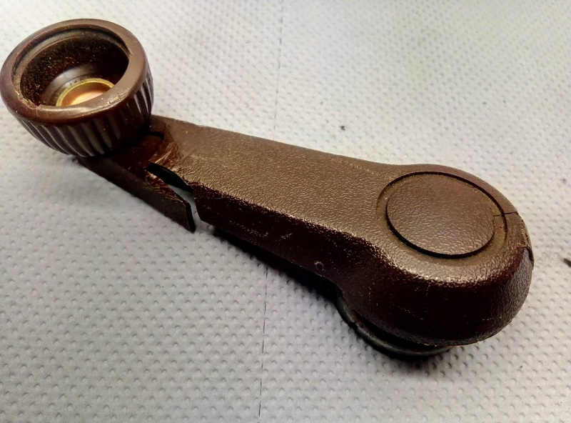

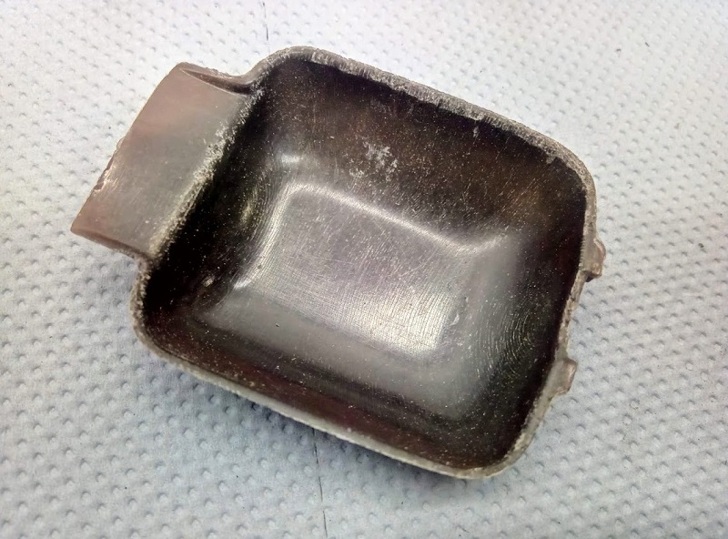

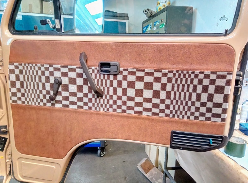

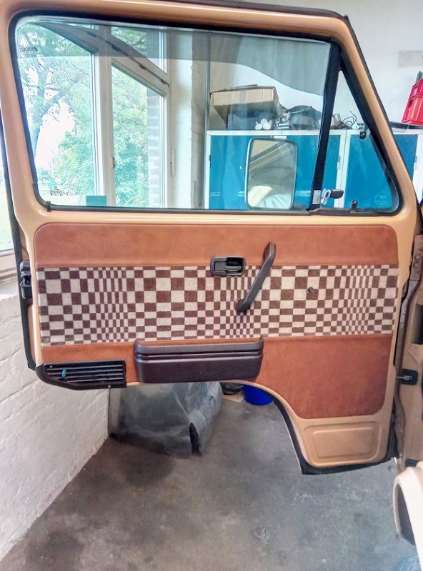

Dann kamen die Kunstoffteile der Türen an die Reihe. Sie waren ja sehr verblichen und teilweise auch zerstört
Da es keinen Ersatz gibt und ich Bedenken habe das eine Neulackierung in der entsprechenden Kunststofffarbe nicht halten wird habe ich mich entschlossen sie aufzuarbeiten. Zerstörte Teile habe ich mit Zweikomponenten Kleber repariert. Die Oberflächen habe ich mit Kunstoffauffrischer behandelt. Erstaunlich wie gut die Teile danach aussehen. Ich denke aber das man das immer mal wieder wiederholen muss.
Das Ergebnis
Und so sehen nun die Türen aus

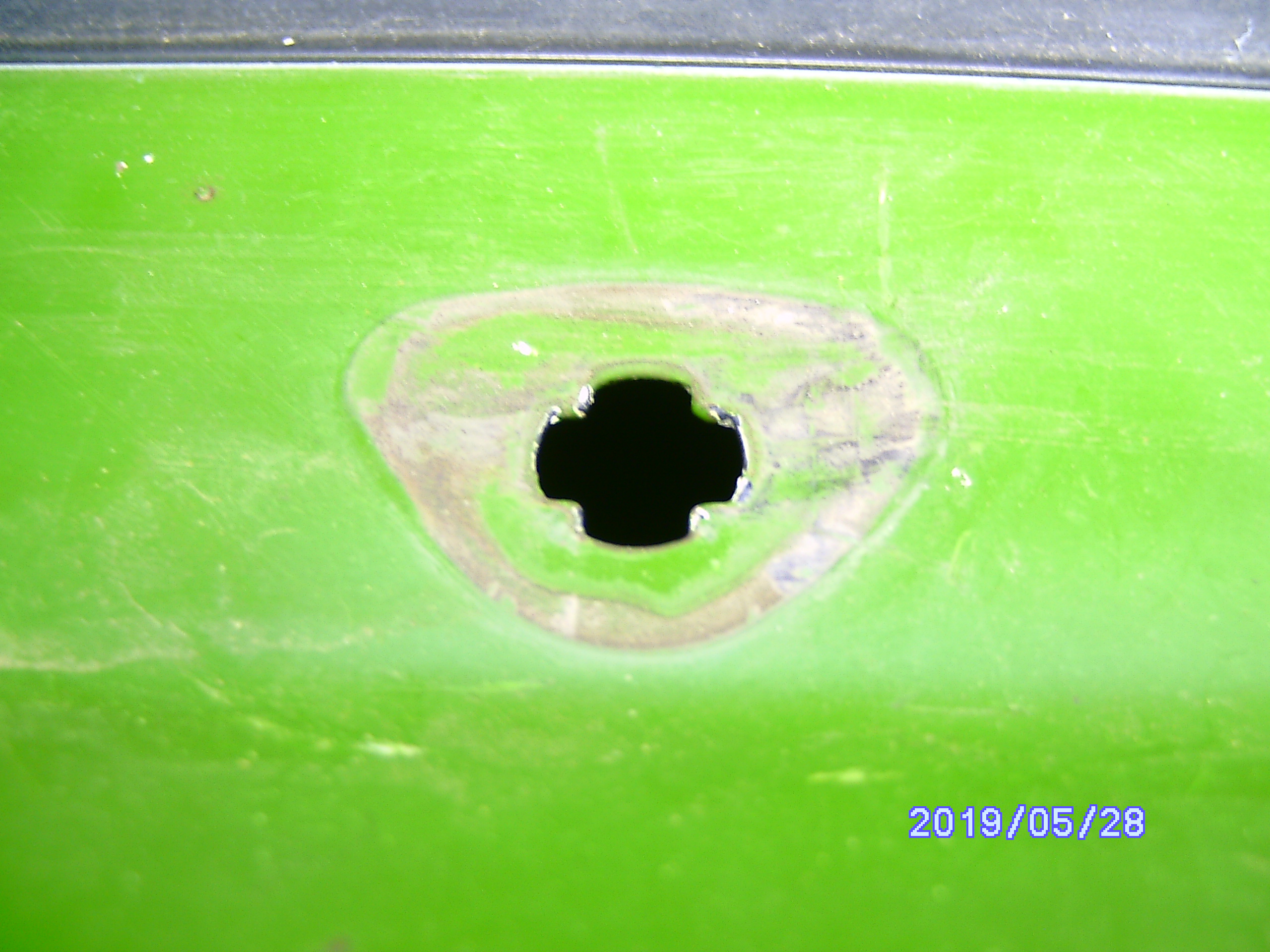

Wollte gerne die Fotos der Waschdüsen noch um ein weiteres ergänze, welches das besondere Kreuzloch im Frontblech zeigt. Wer also meint die Waschdüsen mit Gewalt herausdrehen zu können oder müssen, verbiegt sich u. U. das Karosserieblech.

Und guter Letzt konnte ich auch noch die beiden Waschdüsen beschädigungsfrei ausbauen. War ein ziemliches Gefummel. Nach meiner jetzigen Erkenntnis lassen sich die Düsen von außen in keinem Fall zerrstörungsfrei ausbauen. Auch der Trick mit Scheckkarte, Spachtel oder ähnlich dünnen Materialien kann nicht funktionieren, da die Haltekrallen der originalen Waschdüsen von außen konstruktionsbedingt nicht zusammendrückbar sind. Die Krallen sitzen vollständig unter dem Blech und sind damit auf diese Weise unerreichbar. Es bleibt nur der A-Brettausbau und dann das Zusammendrücken der Spreizkrallen mit einer kleinen, schmalen und spitzen Zange von innen und unten. Zugegebener Maßen ein riesiger Aufwand mit artistischer Einlage, nur für diese Popeldinger. Das lohnt nur im Zusammenhang mit noch zahlreichen anderen Aufgaben im vorderen Kabinenbereich. Werde daher die Gelegenheit nutzen und in jedem Fall Zweistrahldüsen einbauen.
