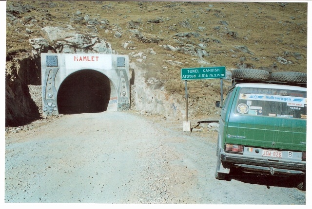

Nun ja, nur mit der Syncro 16"...sudl. afrika(2003-2005)...unterstellplatz.
sudl. america(2009-20011)..unterstellplatz. island(2015/30 tage).
Super Plus Benzin?...when moglich..sonnst was zu bekommen war! Nie probleme gehat damit.
Nur um die 4000m hohe(Anden) PS/Kraft Verlust vonwegen der "Luft".
Mit die Heute Neue Dieselmotoren Generationen, wie zb. der Crafter 4Motion oder der T5 4Motion oder Sprinter usw...mit der 1/Oxidationskatalysator 2/DPF 3/SCR Katalysator...gibst Hohenproblemen ab um die 3OOOm hohe....mit komplett ausfall...und/oder in Notlauffahrt(20km/stunde)!!!!

Vonwegen der Arbeit in Australien....Ich(mit VW Bulli '65er) hatte in '71 2 Schweitzern(Moby Dick) getroffen an der Grenze von Tchad/RCA dorf=Gore, auf der zuruckweg nach der Schweiz. Hatten uberland bis Indien gefahren und Verschiffung nach Australien(dort 6 monathen gearbeitet),
Verschiffung denn nach Sud-Afrika und zuruck richtung Heimat. Das alles war Damals
. Verschiffung nach Australien heute ist fast Dramatisch vonwegen Zoll/TUV/Grundliche Inspection unten/innen usw...
Arbeiten dort wird auch nicht so einfach sein heute. Ich hatte damals('76) in RSA 3 monathe arbeit gemacht in Cape-Town(Stadt-Busfahrer rund um die Cape-Insel)mittels Examen/Prufung usw ...war kein problem...Apartheid-Zeit
