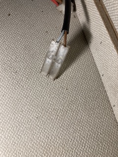

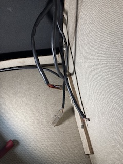

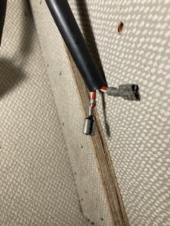

Nächste Frage Anschluß Wasserpumpe und ?? Goggle, Schaltplan und Multimeter haben nicht weitergeholfen (und ich habe ja den TDI Kabelbaum selbergebaut) Wo kommt was hin? 3-fach + 1 an Kühlschrank ist klar.

Das erste ist doch das Kabel für Eis- Ex, oder?
Klingt gut.transporterwerk hat geschrieben: Fr 2. Jun 2023, 12:58 Das erste ist doch das Kabel für Eis- Ex, oder?
- Beiträge: 892
Schreib halt bitte auch die Kabelfarben hin.
- Grau und Braun ist EisEx.
- die beiden rot/weißen gehen an den Schalter für die Wasserpumpe am Wasserhahn.
Da handelt es sich aber um den Westfalia-Kabelbaum, der vollkommen separat vom TDI ist.
Dann stimmt da ich was nicht 8-(. Verbinde ich die geht die Pumpe nicht an.Atlantik90 hat geschrieben: Fr 2. Jun 2023, 15:34 Schreib halt bitte auch die Kabelfarben hin.
- Beiträge: 892
Liegt dort an einem der beiden Stecker überhaupt + an?
Am 6-fach-Stecker am Kontrollpanel gibt es eine graue Brücke von 4 nach 1. da muss B+ der 2.-Batterie über die 16 A-Sicherung an der B-Säule links anliegen.
Masse/Minus bekommt die Pumpe über die 4-Fach-Steckverbindung am Tank, die über eine Leitung mit dem Massepunkt hinter dem Kühlschrank verbunden ist. Diese 4-fach-Steckverbindung ist zuständig für die Pumpe + und - sowie für den Wasserstandsgeber.
Genau das ist der Witz den ich nicht verstehe, ich habe Durchgang von einem Rotweißen Kabel zur Pumpe. Auf derselben Leitung sind aber auch 12V. Ich hatte schon vermutet die Pumpe ist Massegeschaltet, sagt der Schaltplan aber was anderes. Jetzt kann ich aber weitersuchen, da ich nun weis die Kabel gehören wirklich zur Pumpe. Der Wasserstandsgeber funktioniert schon, also sollte Masse da sein.
