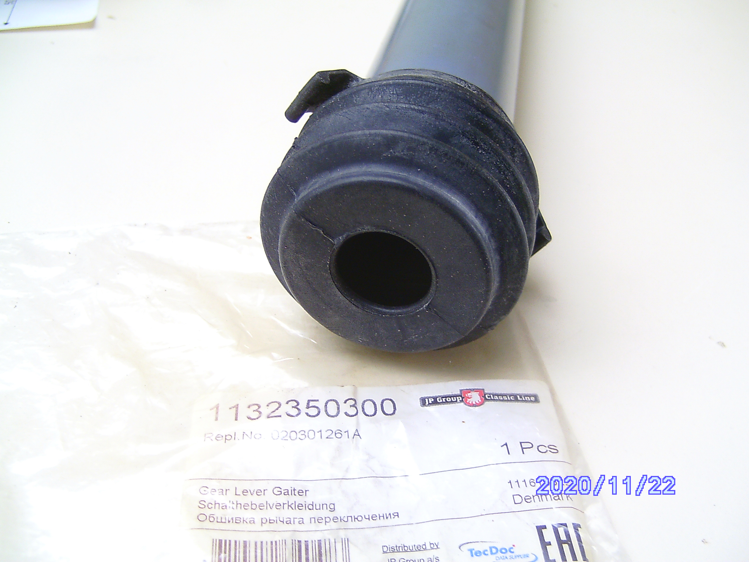

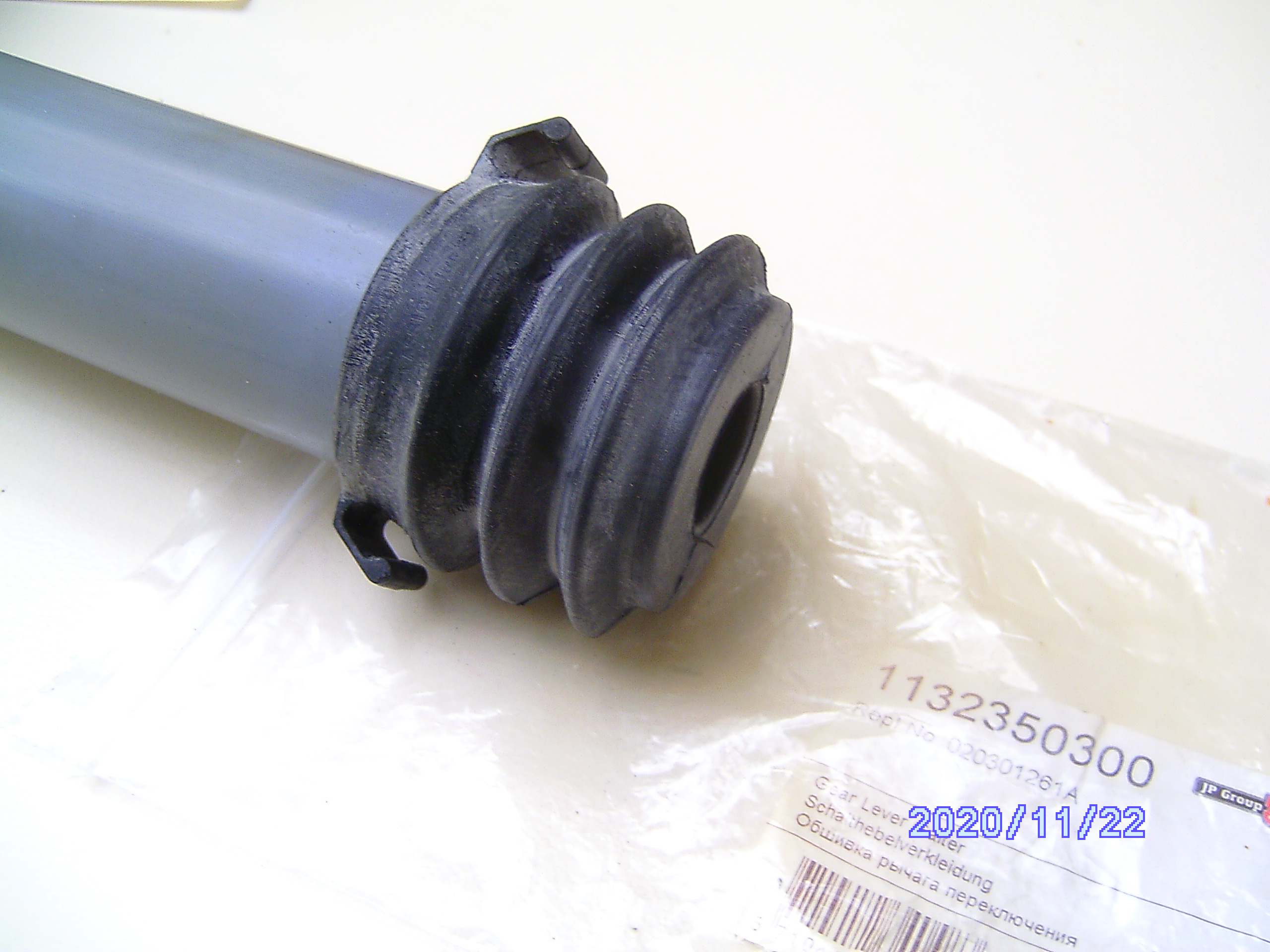

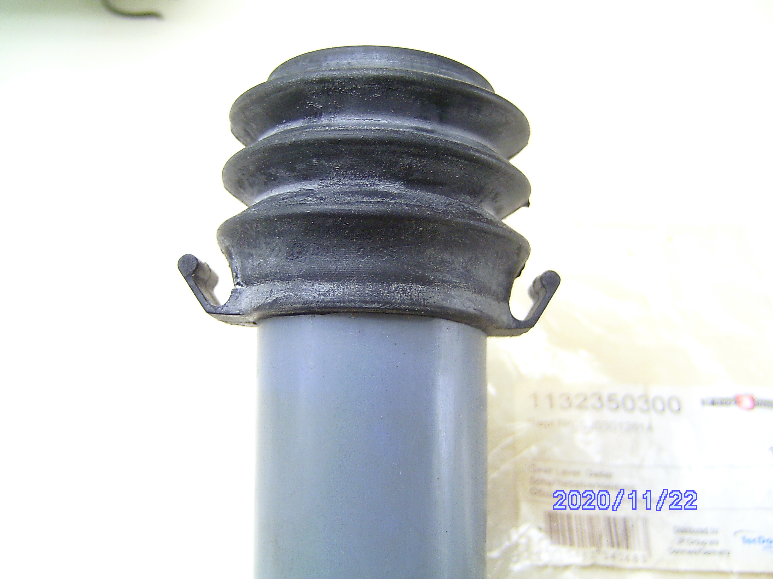

Hallo Christoph,
schau mal im letzten Beitrag zu diesem Link:
viewtopic.php?f=32&t=3038&p=21972&hilit ... nge#p21972
Da hatte ich Fotos von der Situation bei mir gepostet samt der gesuchten Manschette Nr. 5. Hatte diese vor geschätzten 2 Jahren neu bei JP-Group gekauft. Die Nrn. siehst Du auf dem Packbeutel.
Vielleicht hilt es Dir weiter.

Beiträge: 896
Genau, das KU-Rohr hat außen 40 mm und es ist das Teil Nr. 5. Die Schalthebelverkleidung, so die Bezeichnung bei JP Group, hat 35 mm. Sie sitzt somit recht stramm, was natürlich auch so sein muss, damit diese nicht so leicht herunterrutscht. Das Gummimaterial ist auf beiden Seiten verstärkt und dieses Teil ist passmäßig echt gut, was m.E. nicht auf alle Teile von diesem Anbieter zutrifft.
Da bedarf es also wirklich keiner Alternative oder Bastellösung.

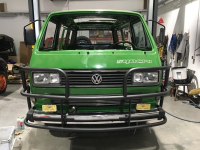

Beiträge: 329
Beitrag von Christoph »
jetzt wieder mit dezentem Kuhfänger
