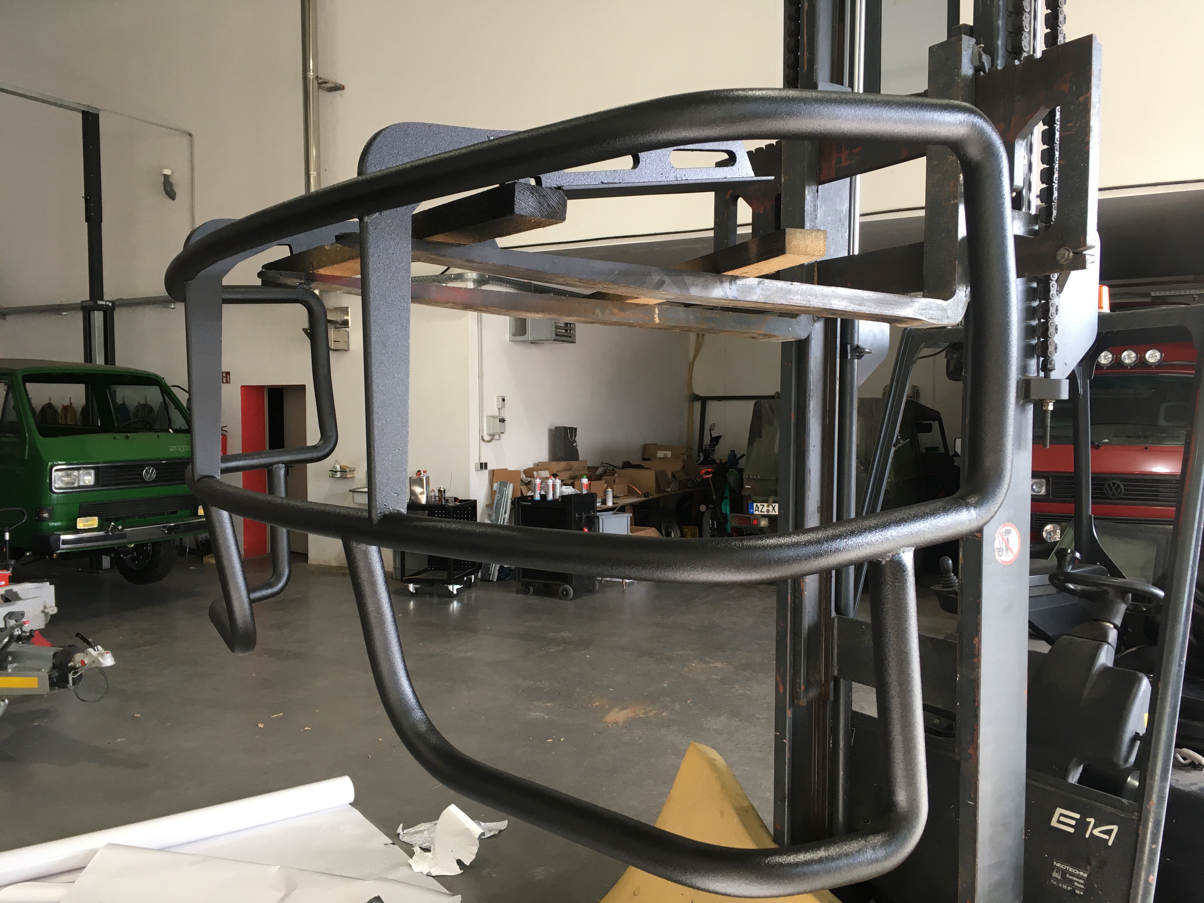

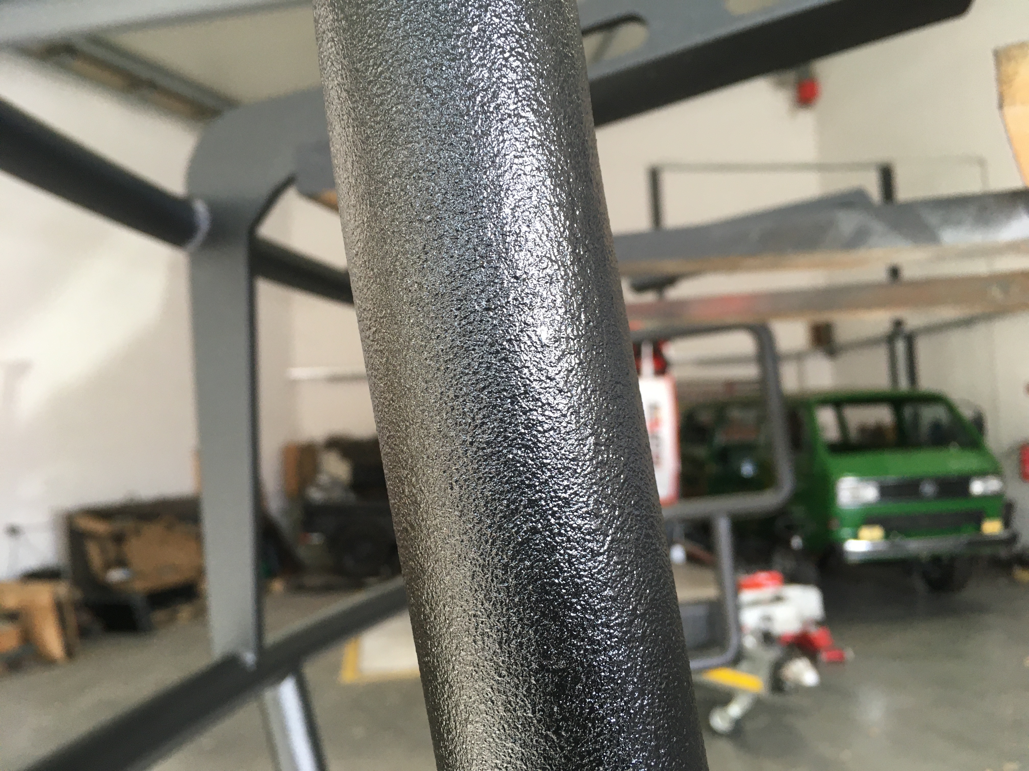

Heutiges Tagesprogramm ist der Kuhfänger.
War schon tauchbadentlackt und KTL-beschichtet und musste nur noch lackiert werden.
Da ab Werk eine strukturierte/raue Oberfläche vorhanden war, sollte das auch wieder so werden. Ich hatte das an einem Musterstück erst mit einem Strukturlack probiert, war aber nicht so wie ich mir das vorgestellt habe.

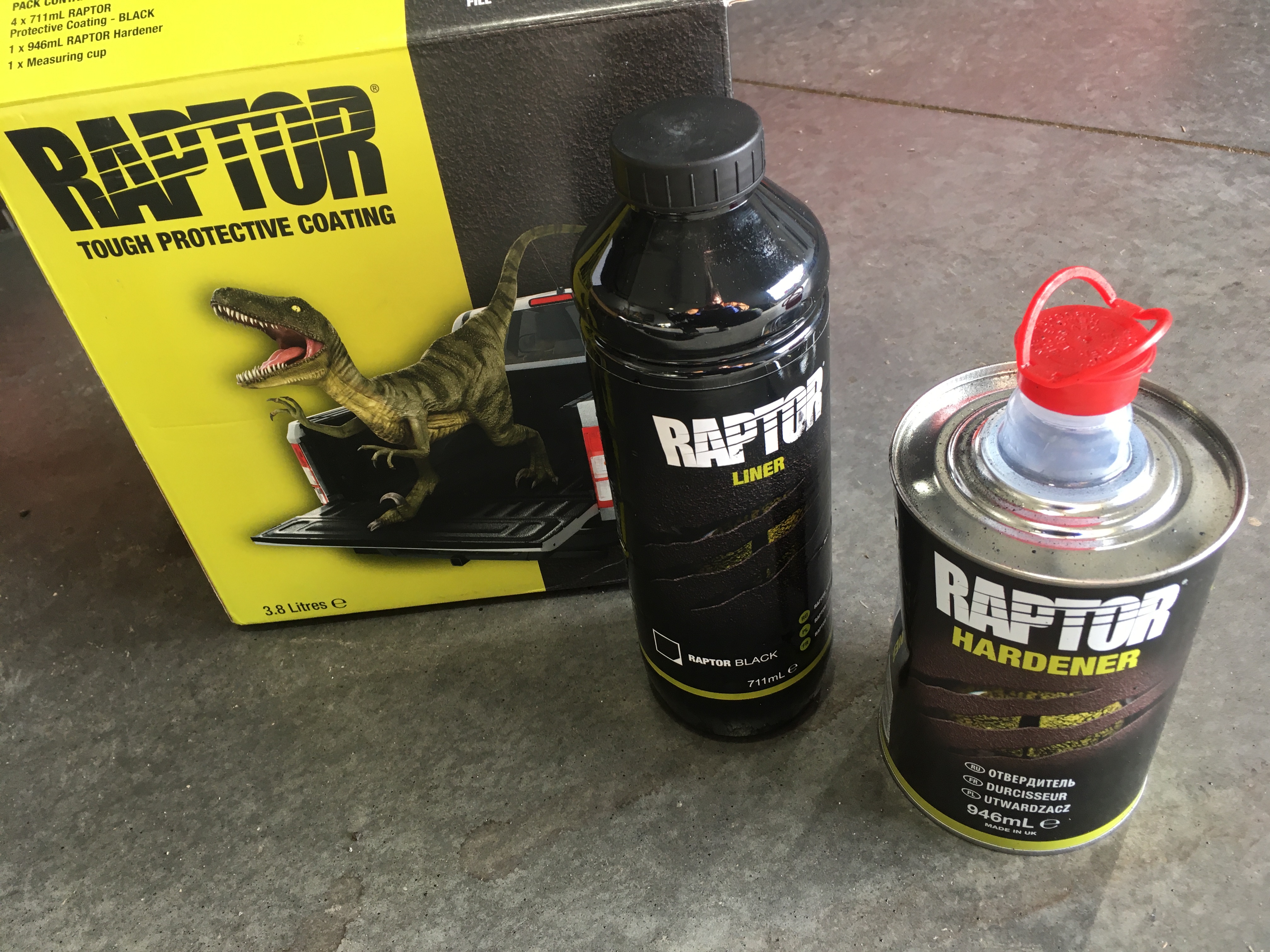

Bin dann auf den bekannten RAPTOR-Lack von Upol gestoßen, der eigentlich für die Beschichtung von Ladepritschen von Pickups gedacht ist. Ist eine stark belastbare PU-Beschichtung mit Struktur. Entgegen der Empfehlung habe ich das leicht verdünnt mit einer normalen Lackierpistole (2,5mm Düse) lackiert; ich bin mit dem Ergebnis hoch zufrieden - ist genau so wie ich das haben wollte.

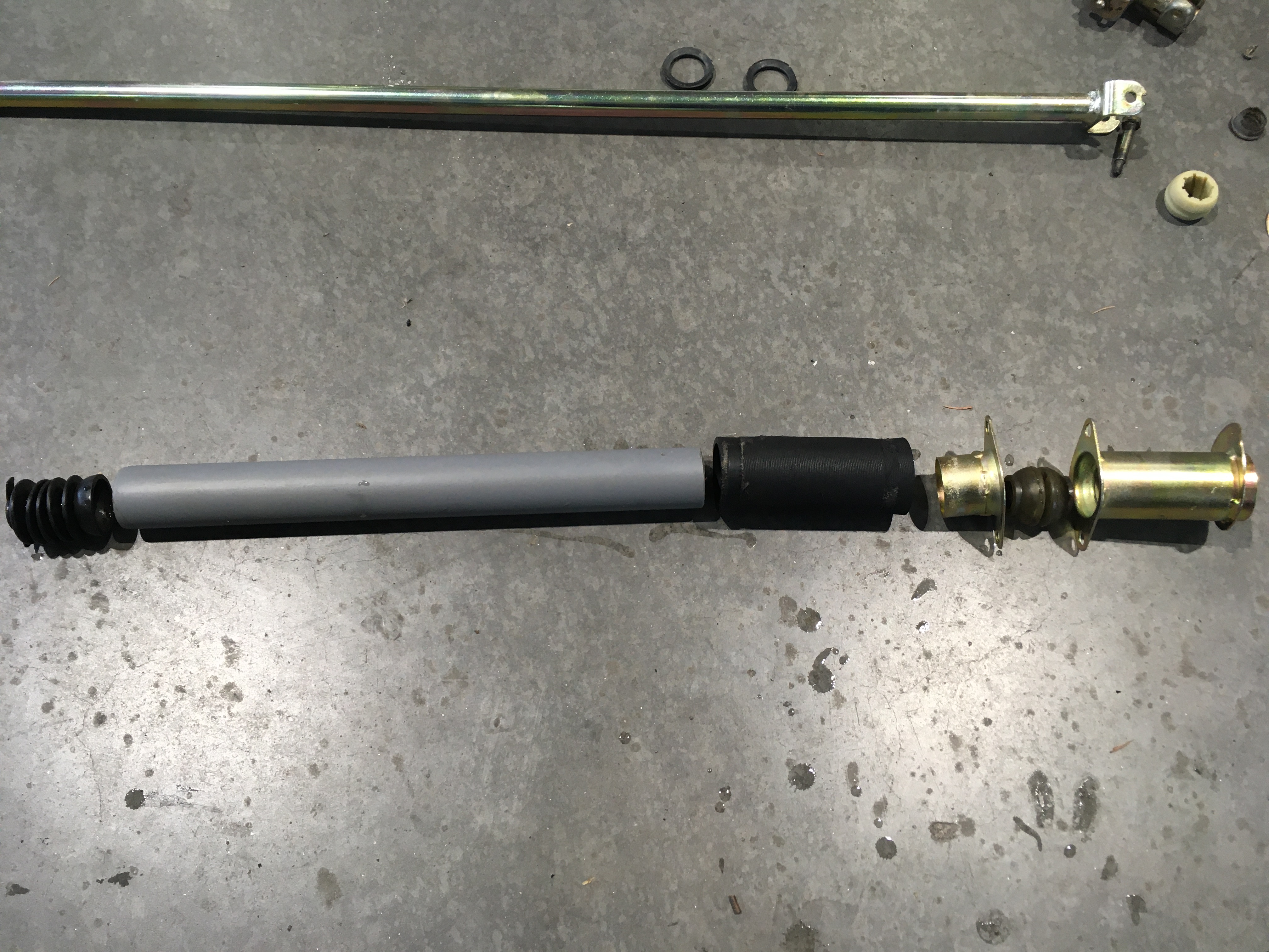

Dringende Frage:
Ich baue gerade das Schaltgestänge ein.
Die 16"er hatten ja diese Schutzrohre um die Schaltstange. Jetzt habe ich an meinem anderen 16"er gesehen, dass vorne an dem grauen Schutzrohr noch eine schwarze Tülle sitzt, die das Rohr nach vorne hin abschließt. Die hatte mein Jagdwagen leider nicht. Gibt es die noch irgendwo, bzw. gehört die da überhaupt hin? Nachträglich lässt die sich ja nicht mehr einbauen. (Auf dem Bild habe ich links als Tülle eine von hinten genommen, aber das passt ja natürlich nicht...

Danke für den Link. Das ist dann die Nummer 5 (251 711 184C). Ist wohl nicht mehr lieferbar.
Muss ich dann wohl weg lassen, schade
