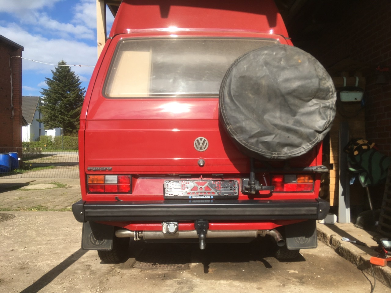

Weiter gehts in großen Schritten.
Nächste Frage, hat einer die Abmessungen für die Lage der Bohrungen der Endkappen der hinteren Stoßstange?
matzmann
Beiträge: 358
Beitrag von matzmann »
Ich liebe Doppelfehler, Tankgeber kaputt und Stecker dazu. Naja, war ja nur 20tkm alt. Dafür sind Stoßstangen und AHK vom Lacker da.

matzmann
Beiträge: 358
Atlantik90 hat geschrieben: Mo 8. Mai 2023, 09:46
matzmann hat geschrieben: Sa 6. Mai 2023, 11:15 Weiter gehts in großen Schritten.
Das Maß ergibt sich doch - Stoßfänger mit Ecken montieren, Ecken optisch ggf. etwas nachrichten und mit selbstbohrender Schraube festschrauben. Schraube wieder raus und Korrosionsschutz betreiben und wieder festschrauben.
Solltest du für Blechschraube 4,8 mm Bohren wollen, dann nimm bei dem dünnen Blech einen Bohrer zwischen 3,5 und 4,0 mm
So habe ich es gemacht, War aber gefrickel mit den Nachbau Ecken.
Nächstes Problem, ich kriege kein vernünftiges Geschwindigkeitssignal. Um nicht frickeln zu müssen habe ich hier Investiert,
https://www.mybusparts.de/hallgeber-spe ... vw-t3.html
funktioniert aber nicht. Wäre ja ein Wunder gewesen. Bei 100 kriege ich ungefähr 20 angezeigt. Einer eine schlaue Idee?
