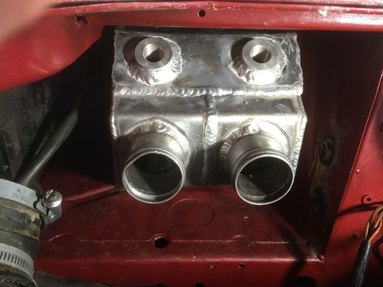

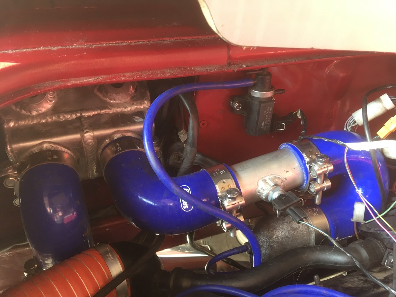

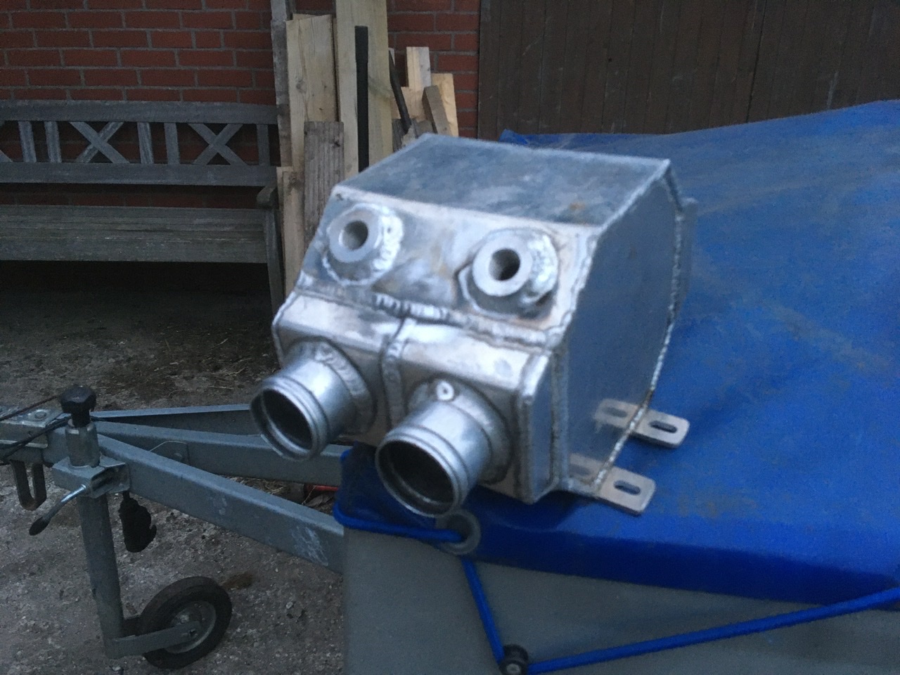

Langsam sind die schönen Sachen dran, heute Ladeluftkühler umgebaut das er auch passt, Druckrohr mit Sensor gebaut und ein wenig Elektrik sortiert.

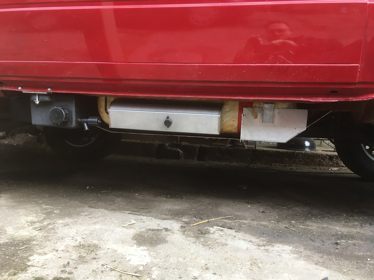

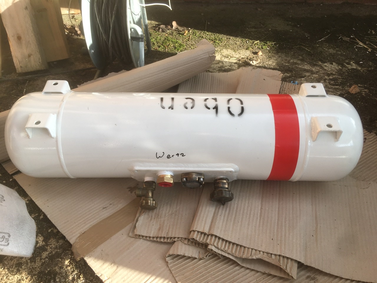

Heute ein wenig Ansaugung gebaut und der geprüfte Gastank ist gekommen.

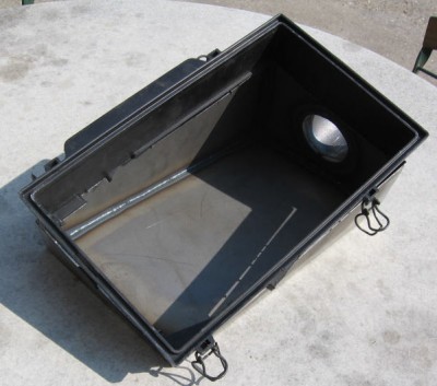

Ich bräuchte immer noch einen Tip für einen Luftfilter der in den Batteriekasten passt.

Hallo Matze,
eine genaue Beschreibung ist leider mit dem alten Forum untergegangen. Aus der Erinnerung:
Luftfilter: 191 129 620 in einem umgebauten Kasten von einem Passat 35I.
In Anlehnung an eine Konstruktion von Tigerbus.

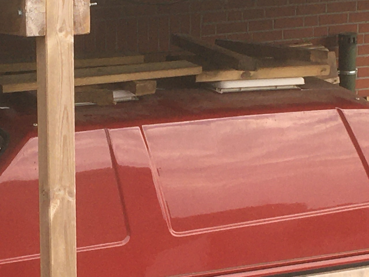

Heute waren Gastank, Abwassertank, Scheibenwaschwassertank und Dachluken dran.
Es sind aber wieder Kleinigkeiten, eine Stunde bearbeiten des Gastankdeckels bis er passt, mir aber nicht gefällt, da kommt dann wohl noch der originale dran. Scheibenwaschwassertank eingebaut, passt nicht mit dem Frontschutzbügel 8-(. Pumpe lief dann genau einmal um das Zeitliche zu segnen. Also wie raus, andere Pumpe und wieder einbauen. Die beiden Bremsleitungen zum Hauptbremzylinder habe ich aus Faulheit nicht neu gemacht, prompt ist heute eine geplatzt nachdem ich den Bremskraftverstärker angeschlossen habe.

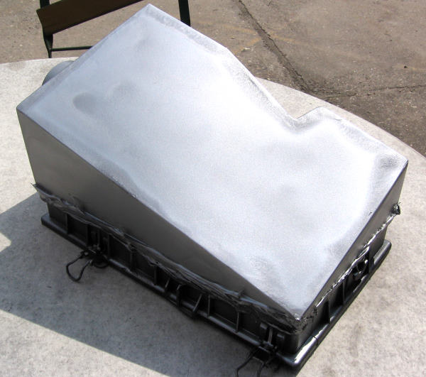

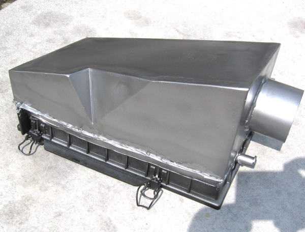

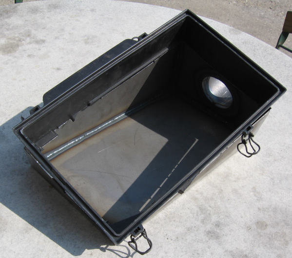

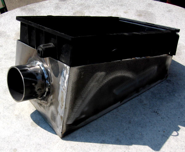

Wegen dem luftfilter, ich hab damals den originalen umgeschweisst. Zieht quasi verkehrtrum die Luft in den Filter. Hab den auch im batteriekasten untergebracht. Funktioniert seit Jahren...
Brauchst halt ein Schweißgerät. Bild findest du hier
viewtopic.php?p=17268&hilit=Afn+langseinbau#p17268
gruss sebastian
Beiträge: 1805
Oder einfach den alten Batterieboden rausschneiden und den kompletten Golf 3 TDI Luftfilterkasten einsetzen.
Ggf. Unterteil waagerecht durchsägen und um 180° verdreht wieder ankleben.

Leider beides keine Alternativen. Bei ersterem muß der Luftfilterkasten raus zum wechseln und 2 geht bei dem Bus nicht.
