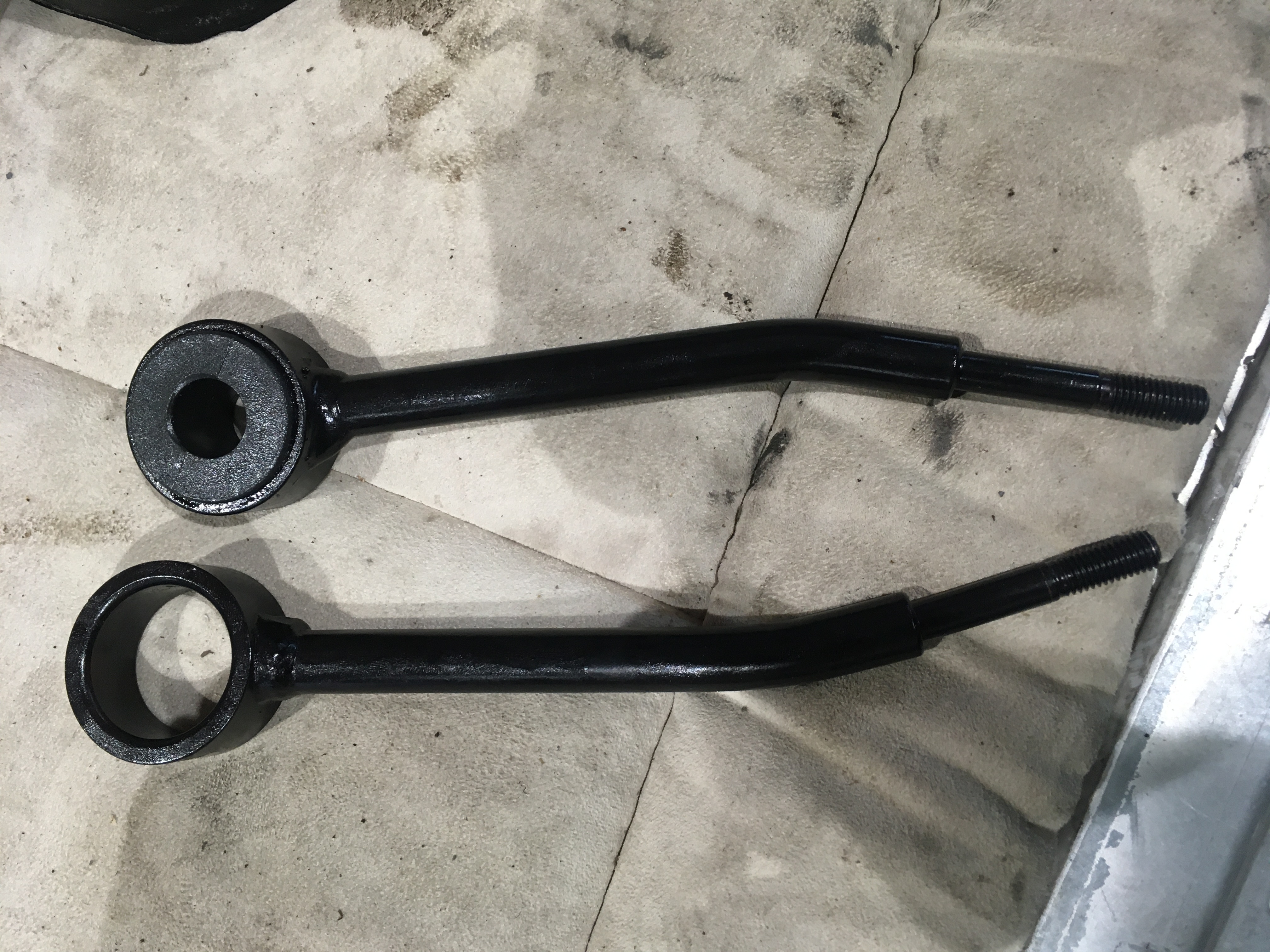

Problem:
ich will die Stabistützenstangen mit neuen PowerFlex-Buchsen montieren, bekommen die aber einfach nicht auf den Stabi drauf.
Hat da jemand einen Tip? Die Gummilager kann ich relativ einfach mit der Presse in die Öffnung drücken, aber die wollen dann einfach nicht mehr über den Knubbel am Stabiende... :oops: :oops:

Beiträge: 1123
ach da hab ich die Tage auch geflucht :-(
Buchse zur Hälfte ins Auge der Stabistütze, das Ende das rausschaut dann am Stabi ansetzen (Verdickung muss schon in der Buchse sein) !! Kontrolle ob alles richtigrum ist !! Großer Gummihammer und aufs Auge der Stabistütze gib ihm. 2 x ist alles auseinander gesprungen, beim dritten Mal gings drüber. Gummi ist da deutlich einfacher :-)

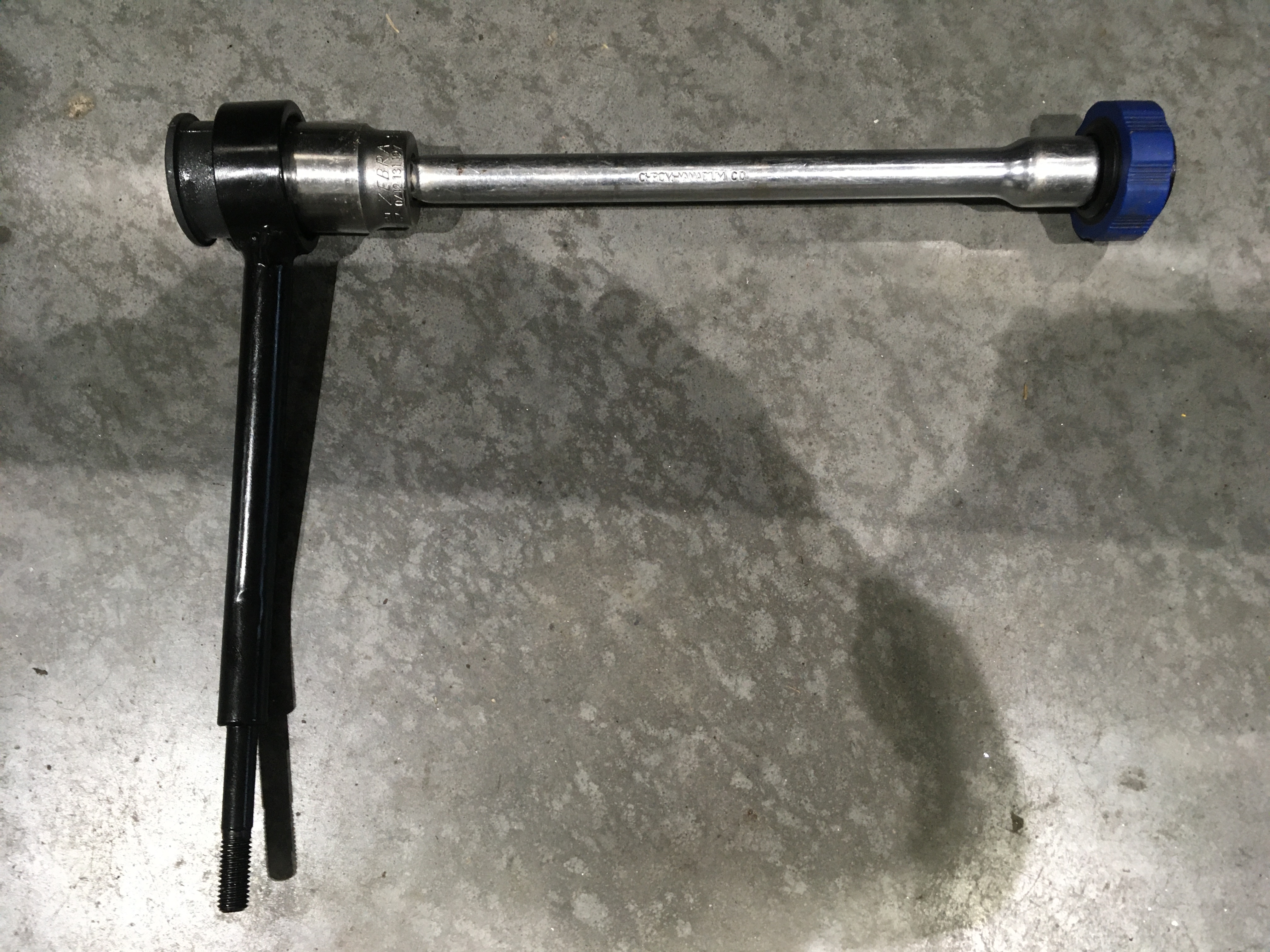

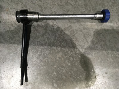

Beiträge: 896
Auch bei Gummilagern ist das Einziehen der Stabistütze in die Gummilager nicht so einfach, insbesondere wenn alle Teile frisch lackiert wurden. Man will ja nicht gleich wieder Lackschäden produzieren. Habe mir daher ein Werkzeug zum Einziehen bzw. Weiten des Lagergummis gebaut. Ob das bei den PU-Teilen funktioniert weiß ich allerdings nicht. Wenn's interessiert kann ich morgen mal ein Foto der Hilfsvorrichtung einstellen.

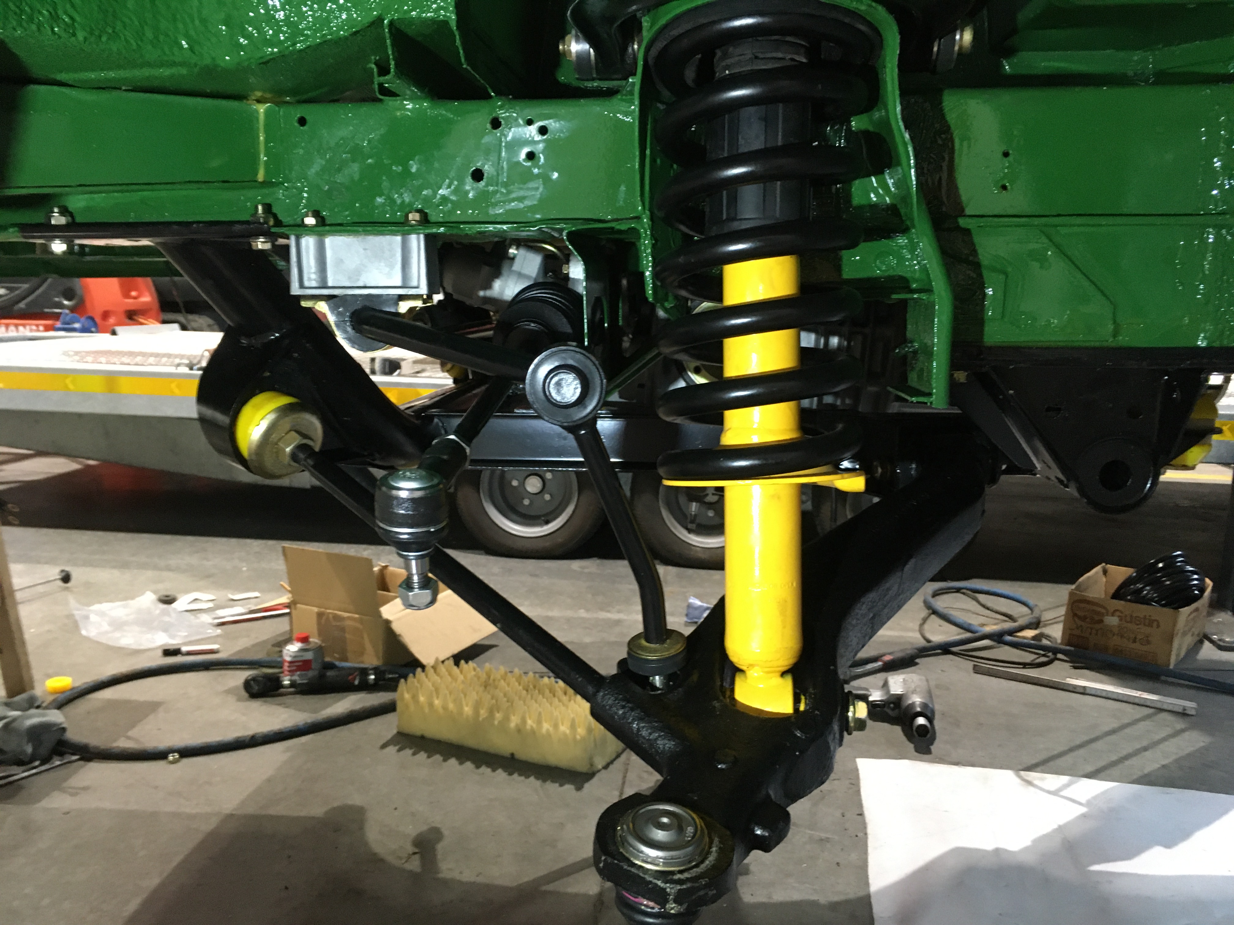

Gummis sind drin :bier
Ist schon eine arge Quälerei. Geht wirklich nur, wenn man die Gummis zur Hälfte in die Stütze drückt, das dann mit Gewalt über das Ende des Stabis schiebt (ich habe das mit eine entsprechenden Nuss gemacht, damit man nur am Gummi drückt) und dann alles mit viel Kraft über das Ende des Stabis schiebt (ich habe dazu den Bus abgelassen und mit den Füßen fest gedrückt, mit einem Gummihammer ging das nicht, das hat immer wieder zurück gefedert).
Ich habe den Bus übrigens von Blechlenkern auf Gußlenker umgebaut, finde ich irgendwie stabiler.

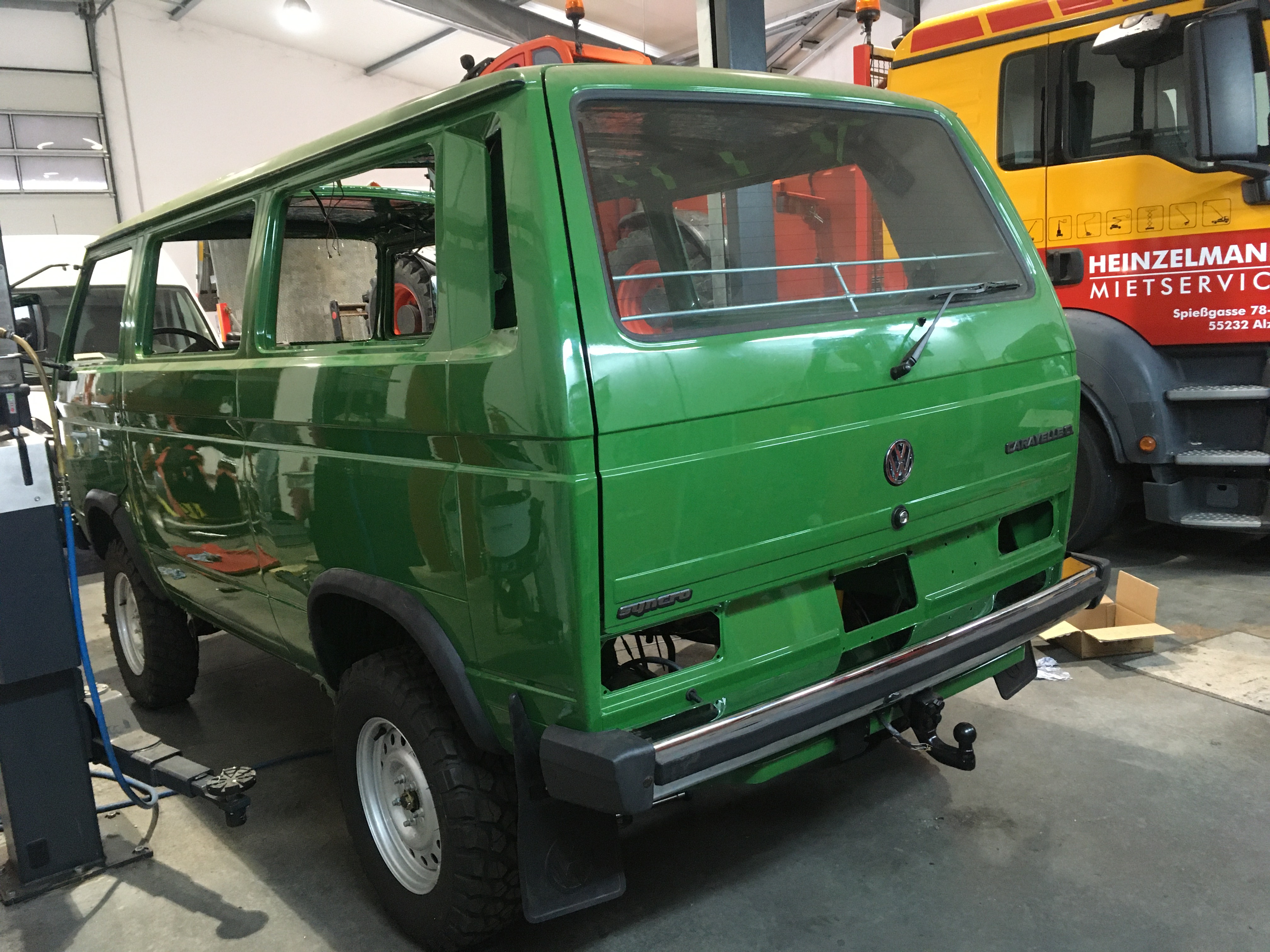

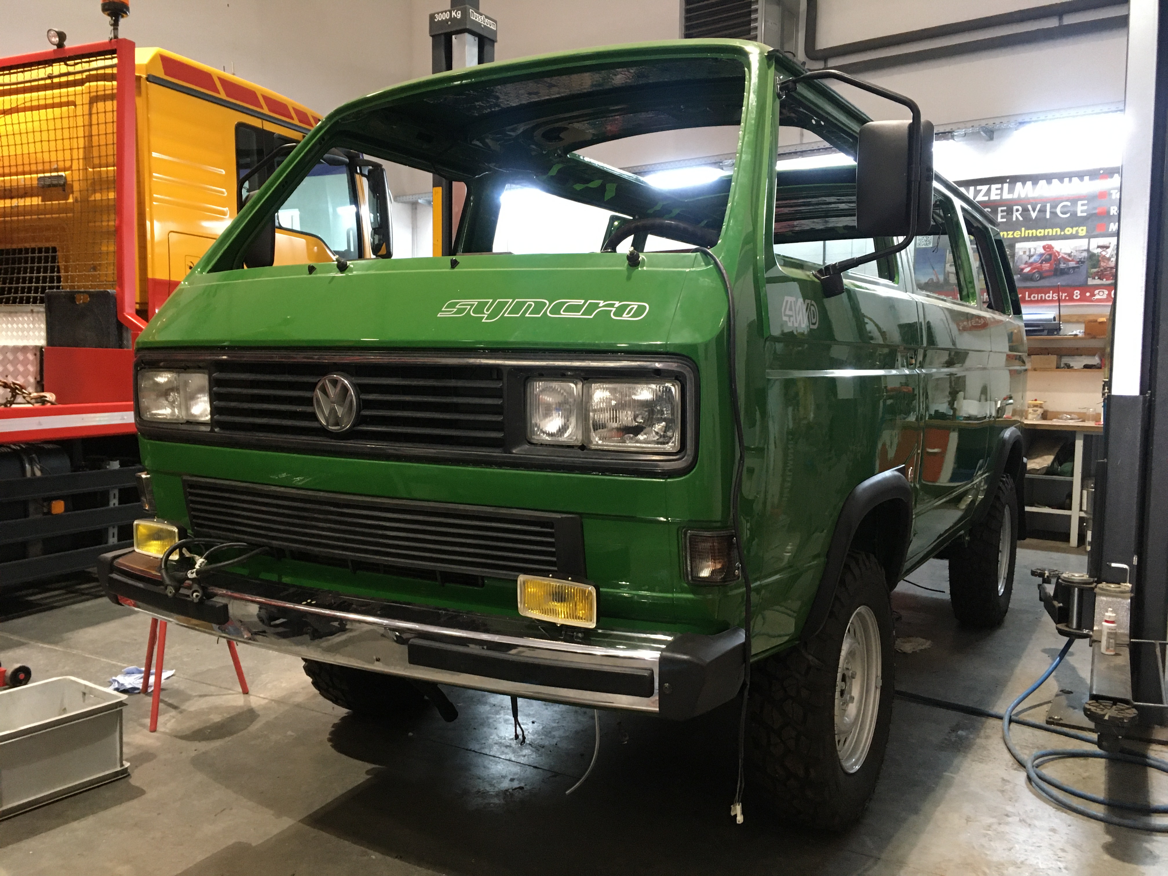

Beitrag von Christoph »
Fahrwerk ist jetzt mal fertig. Bus steht schon mal auf eigenen Füssen :-)
Ist aber trotzdem noch viel zu tun.
