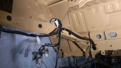

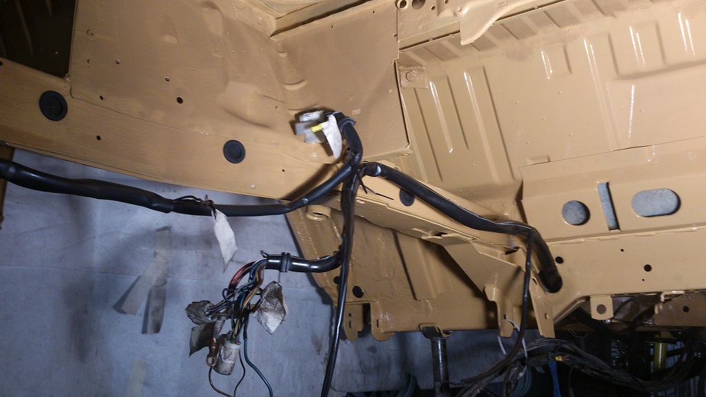

Hallo Söhnke,
hoffe die Bilder helfen weiter. Sonst melde Dich bitte
...nach dem Schweißen
... und viiiiiiel später :-)

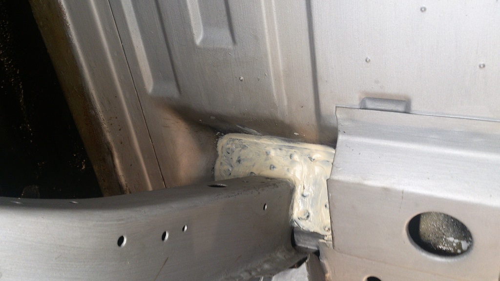

es gab mal wieder ein paar Stücke neues Blech... Die innere Achsaufnahme rechts ist jetzt auch soweit fertig:
Die Kante Motorraumschräge Laderaumboden ist auch größtenteils neu:
Die lange Naht für das obere Stück Querträger hat Dr. Einhell hart an die Grenze seiner maximalen Einschaltdauer gebracht, aber er hat überlebt... ;)
So sieht es von innen aus, noch freie Sicht in die Träger:

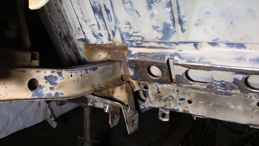

Und dann war da ja noch diese Stelle, die etwas merkwürdig aussah:
Ich hab das dann mal geöffnet:
:-( Warum hat denen bei VW eigentlich nicht mal jemand gesagt, dass mehrere, unkonservierte, übereinanderliegende Bleche rosten könnten?!? Das ist das gleiche Prinzip wie vorne an den Längsträgern, nur dass man es nicht so gut sieht weil das dickste Blech aussen ist und die Beule eher innen entsteht.
So ganz klar ist mir die Reparatur an der Stelle noch nicht. Vermutlich werde ich statt den 3 Blechen eins in 3mm einsetzen und daran innen die Muttern für den Getriebehalter anschweißen.
