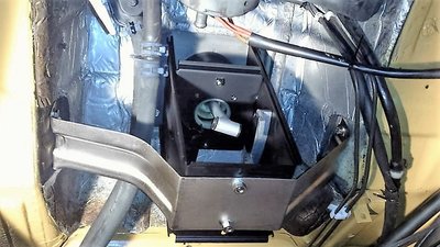

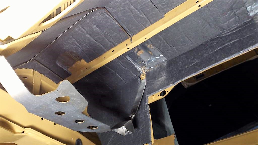

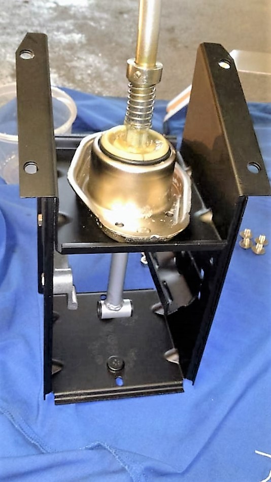

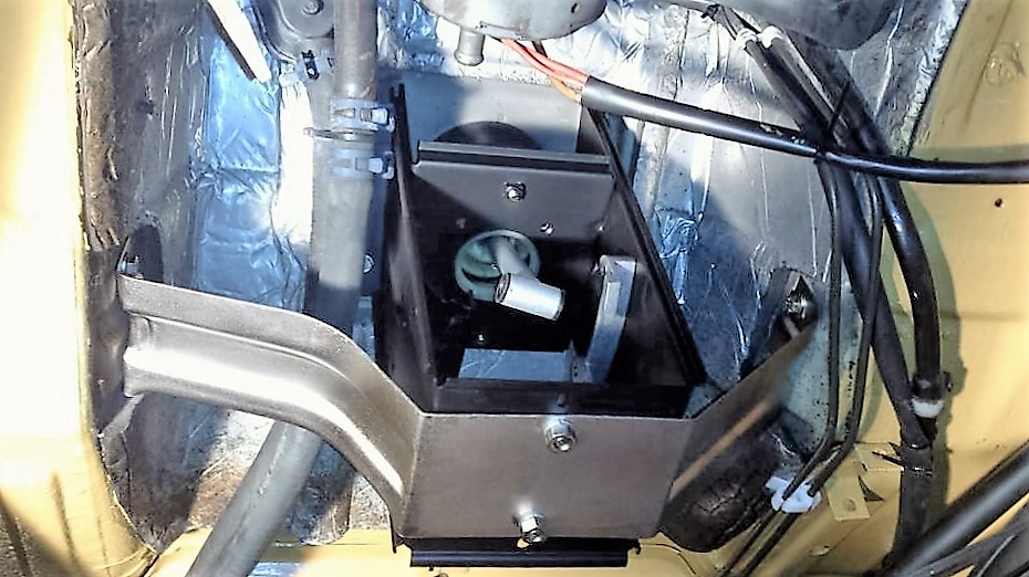

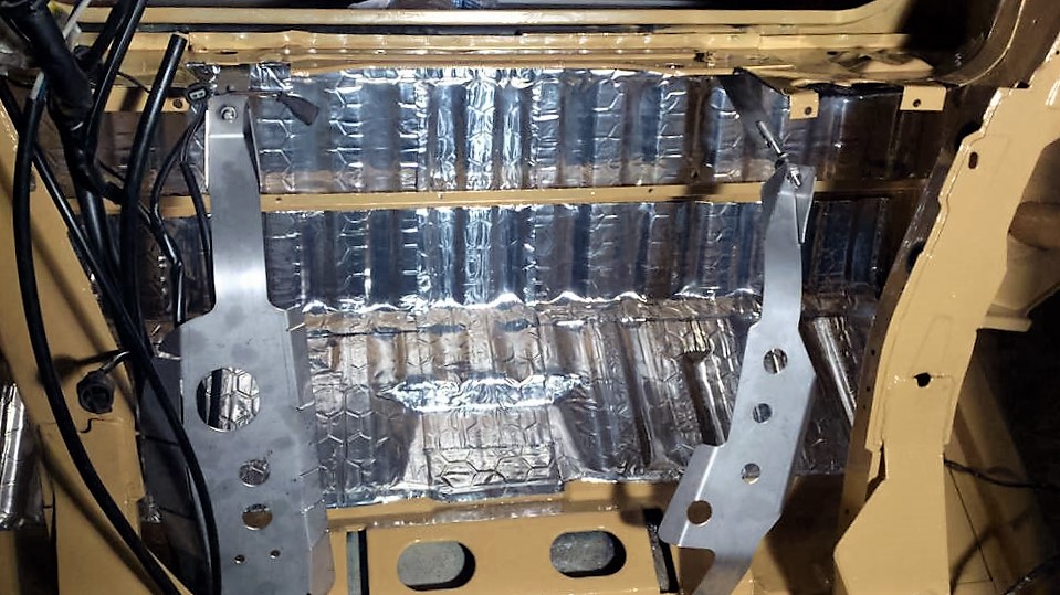

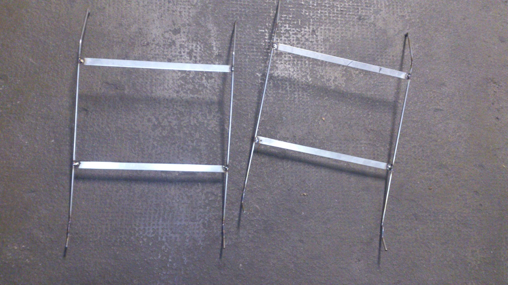

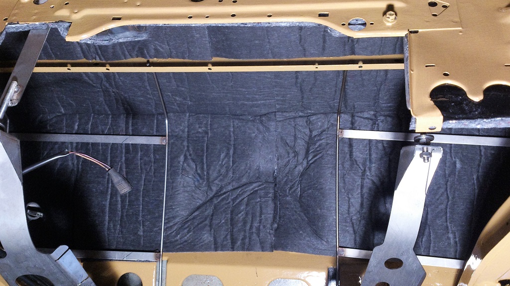

Irgendwann sind dann auch die aufbereiteten Teile der Schaltung eingetroffen Ich hab das dann erst mal komplettiert und dann eingebaut Da ich sehr daran interessiert bin das der Syncro so leise wie möglich wird habe ich mit der Dämmung im Tankbereich angefangen. Als erstes kam eine Lage Alubutyl auf das lackierte Blech. Wurde im Forum hoch gehandelt. Kannte das Zeug vorher überhaupt nicht. Hab eine dicke Rolle davon gekauft und werde noch weitere Flächen des Innenraums damit bekleben. Dazu später mehr wenn ich den Innenraum überhole Darauf kam geschlossenzelliges Dämmmaterial Die Haltebügel haben wir aus Edelstahldraht neu hergestellt da die Alten nicht mehr zu retten waren VG

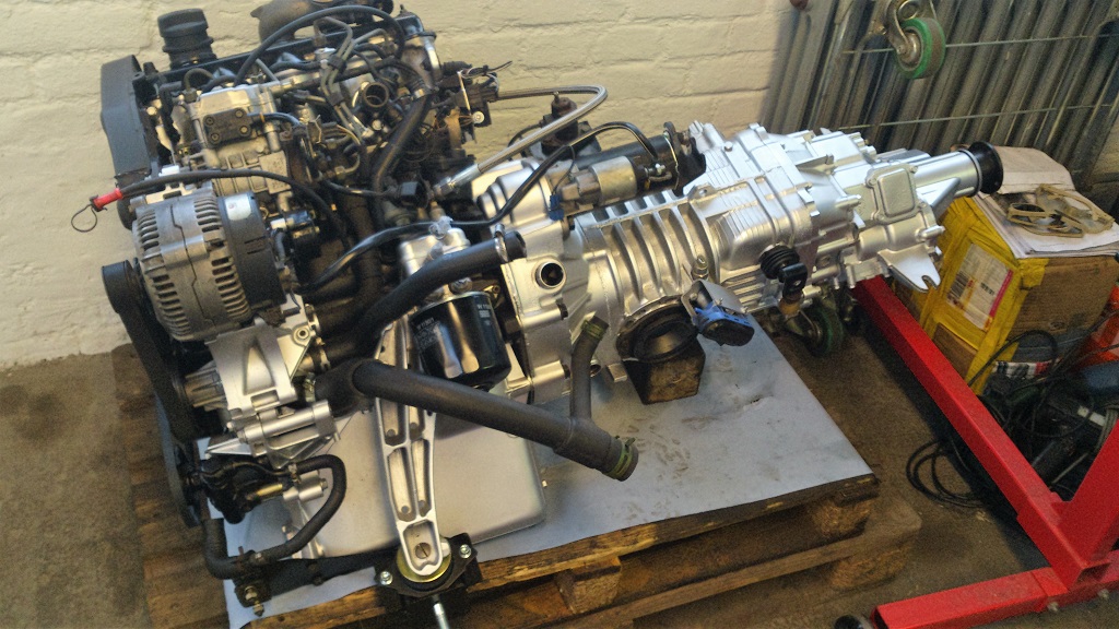

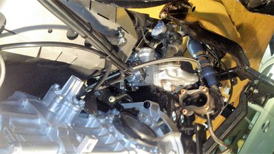

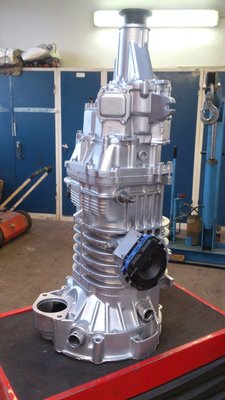

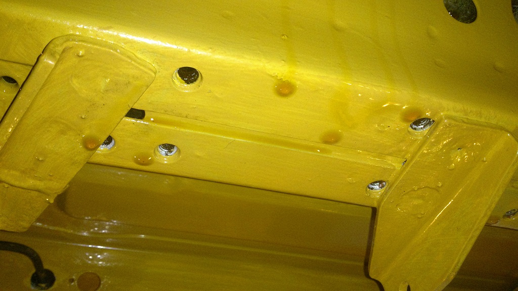

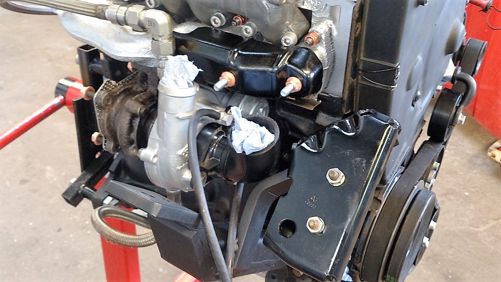

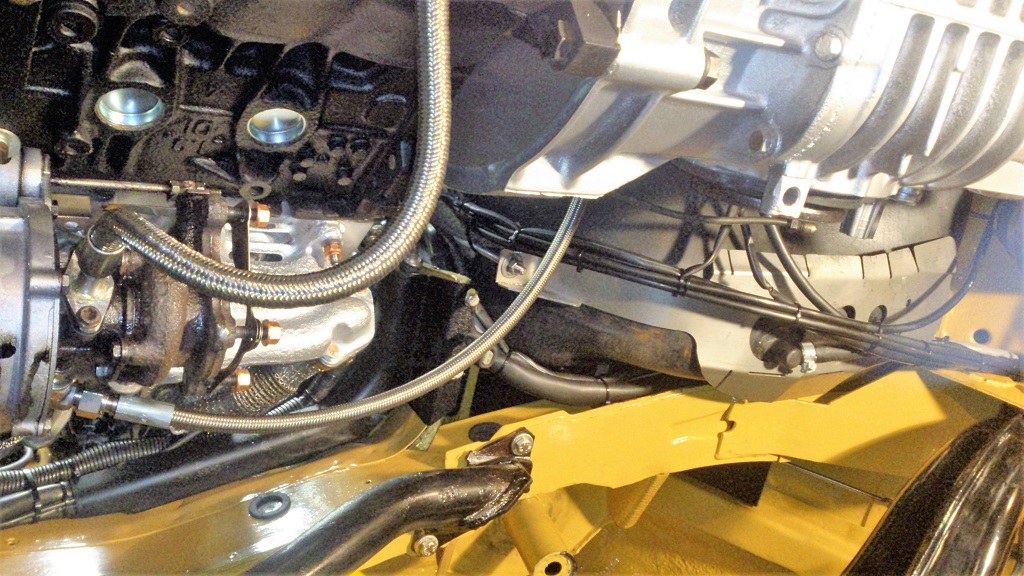

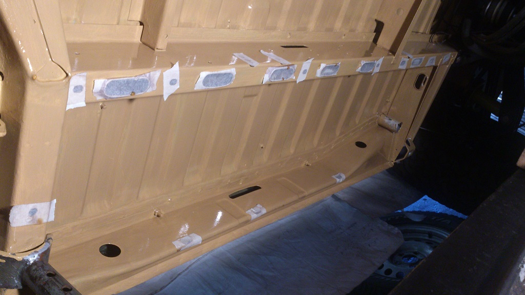

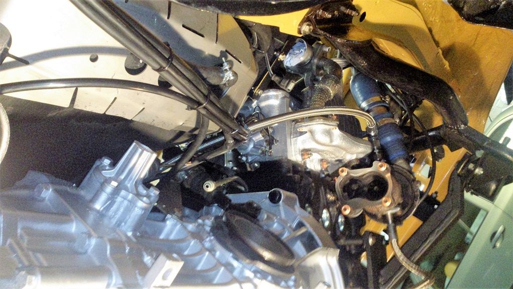

Hab am gesamten Unterboden erst mal alle Karosserie Öffnungen abgeklebt und dann alle Hohlräume mit Fluidfilm vollgepumpt Als Ergebnis habe ich nun eine Tropfsteinhöhle Solange es unter dem Auto dann etwas ungemütlich war habe ich mich mit dem Getriebe beschäftigt. Die letzte Überholung ist so hervorragend gemacht worden das es absolut einwandfrei funktioniert hat und genau das auch immer noch tut. Also für mich kein Grund es zu öffnen (never touch running system...). Ich habe dann in mühevoller Arbeit den ganzen Dreck abgekratzt und das Gehäuse anschließend geschliffen. Sah aus wie poliert aber das hält natürlich nicht lange an. Also habe ich es mit einem speziellen Motorblocklack (Korrosionsschutz Depot) mehrfach gestrichen. Der Motor hat nun auch seinen Turbo wieder dran nachdem ich ihn überholt habe. Die Welle der Überdruckklappe war total festgegammelt. Da bewegte sich überhaupt nichts mehr. Nun ist auch klar warum er am Ende immer mal wieder ins Notlaufprogram ging... Dann habe ich auch noch eine neue Öldruckleitung anfertigen lassen. Auf den Bildern gut zu sehen, es ist die Stahlflexleitung. Die Originale war mir mal gebrochen mit dem Ergebnis das alles mit Öl eingesaut war und der Turbo sich verabschiedet hatte. Getriebe wieder dran und fertig zum Einbau VG

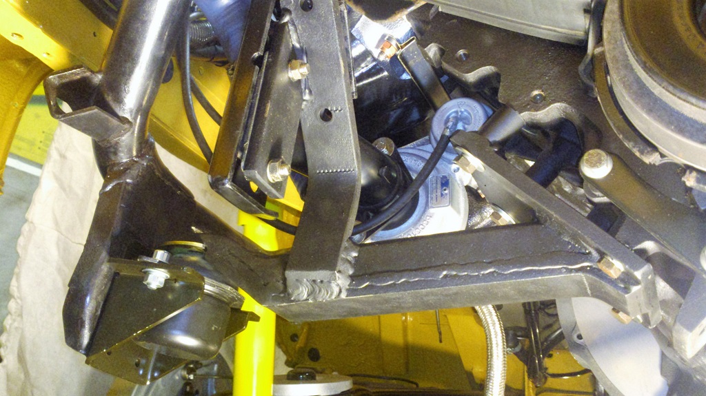

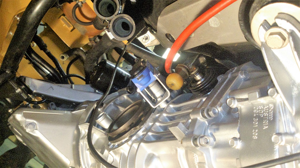

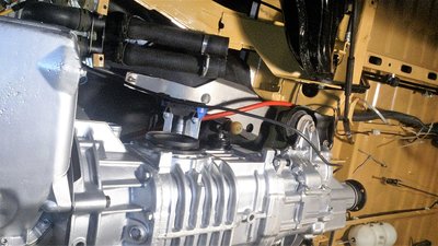

Der Antrieb hängt erst mal wieder in der Karosse. Hier gut zu sehen das das mit den Hydrolagern gut passt.
Das Getriebe hängt auch weiterhin in den originalen Aufhängungen. Die Gummies sind neu und fühlen sich nicht anders an als die Alten. Die waren jetzt 100.000km drin und ich denke es kann nicht schaden sie auszutauschen.

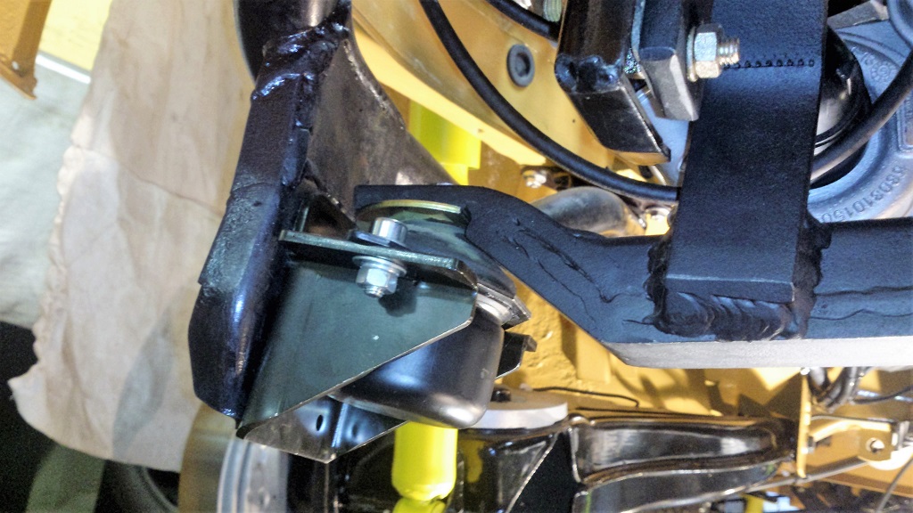

Hallo Roland,
du machst das echt ordentlich und vor allem auch einen schön bebilderten Bericht hier.
Aber deinen linken Motorhalter finde ich echt abenteuerlich. Und dazu diese "Tieferlegung" des "Ohrs".
Der Unterfahrschutz paßt da aber nicht mehr, oder?
Da gibt es deutlich elegantere Lösungen bzw. Halter mit Hydrolager.

Hallo Alexander,
ich geb Dir 100% Recht. Das mit dem "Ohr" hätte man eleganter lösen können. Das "Ohr" und der lenke Motorhalter haben allerdings bereits mehr als 100.000 km problemlos gehalten und ich denke das sie das auch im neuen Syncro Leben so tun werden. Hier noch mal ein Bild wo er im Ganzen zu sehen ist. Er ist Megamassiv und über die Festigkeit mach ich mir keine Gedanken Ich hatte diesen linken Rohrträger auf dem der Motor quasi aufliegt mehrfach in den Händen. Nach all den Arbeitsstunden war ich aber in einer Phase wo ein wenig die Lust abhanden gekommen war und ich habe dann entschieden das er genau so wieder eingebaut wird. Sorry und ja, ich denke weiterhin über eine saubere Lösung nach...
Der Unterfahrschutz lässt sich problemlos montieren. Das war die Grundvoraussetzung für diese Konstruktion.
