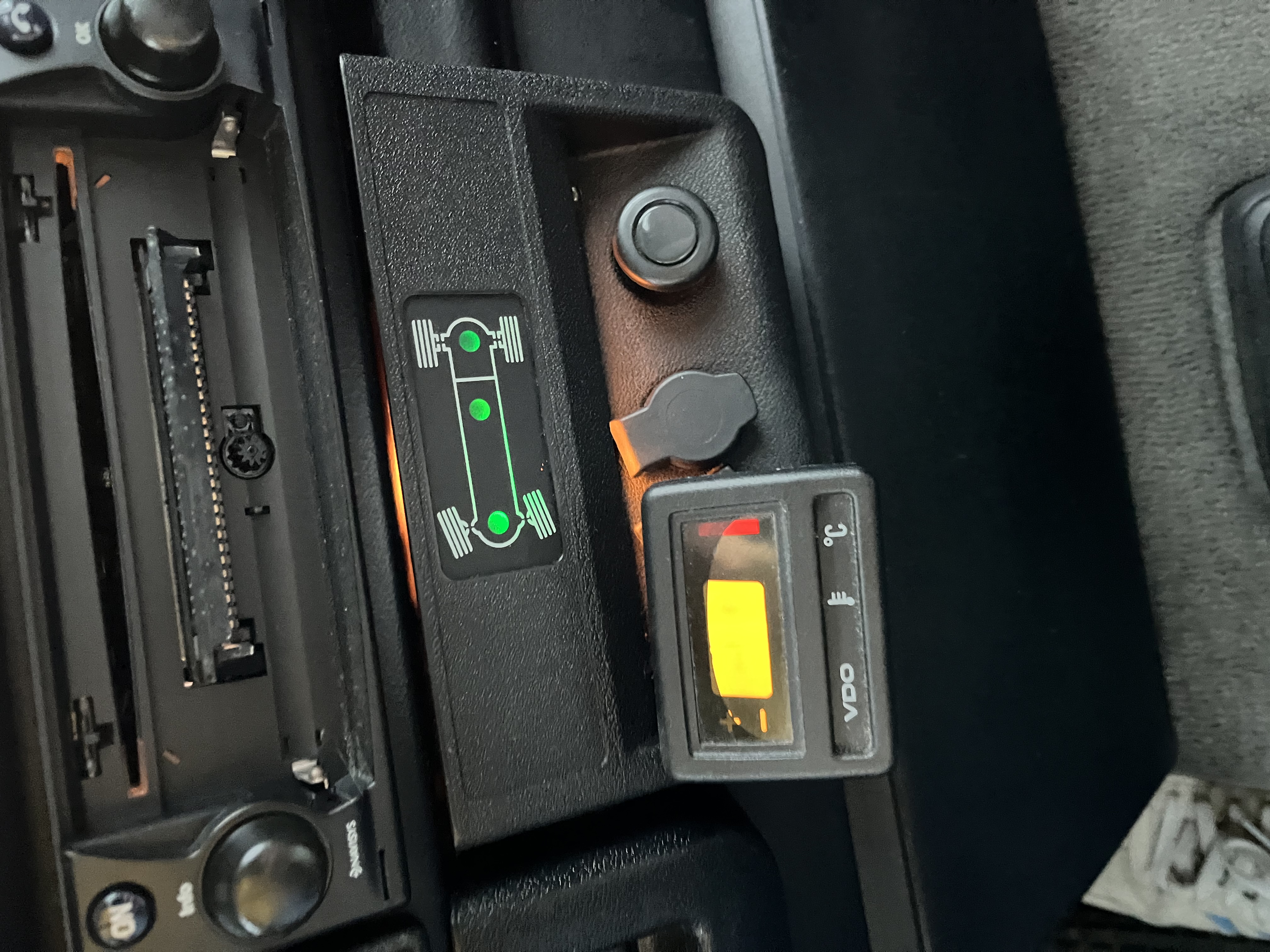

Guten Tag, ich habe eine Frag zu der Beleuchtung des Schaltpultes der Sperren.
Meines könnt ihr auf dem Bild sehen. Habe eine Sperre hinten.
Der Bus stand 6Jahre und wird gerade von mir fit gemacht.
Motor, Turbo und die restliche Technik läuft jetzt.
Ist das Abblendlicht eingeschaltet, sind die Knöpfe beleuchtet aber auch die grünen Punkte leuchten. Ziehe ich die Sperre gibt es keine Veränderung.
Ist das Abblendlicht ausgeschaltet leuchtet die Instrumentenbeleuchtung der Sperren nicht. Ziehe ich diese, gibt es auch hier keine Veränderung.
Meine Frage an alle mit funktionierenden Sperren: Wie verhält es sich mit eingeschaltetem Abblendlicht bzw Instrumentenbeleuchtung und den Sperren. Leuchten die Grünen Punkte dann deutlicher?
Und kann mir jemand sagen, warum das nicht funktionierende Instrument(Thermometer) an dem Schaltpunkt der Sperren angeschlossen ist?
Fragen über Fragen aber vllt kann mir ja jemand helfen.
