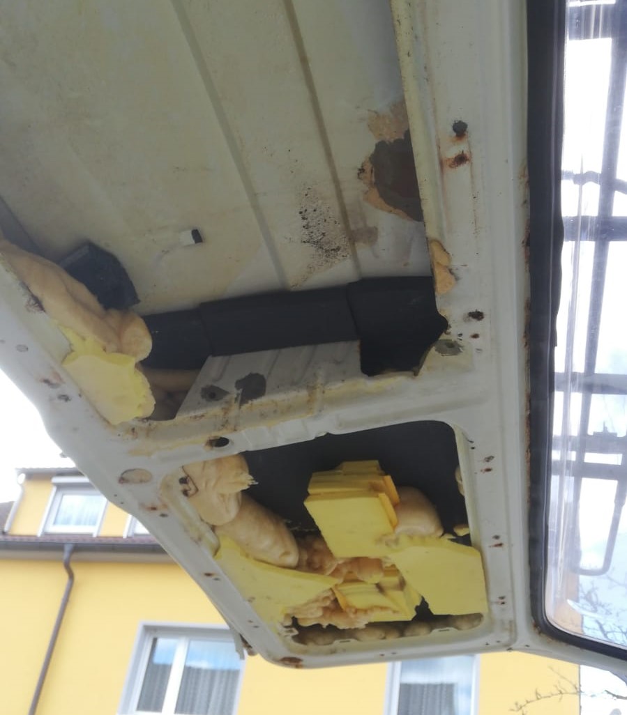

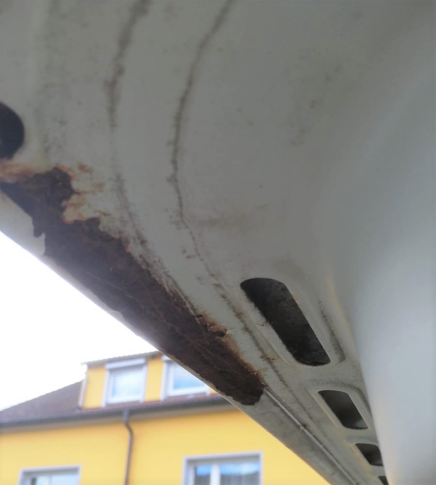

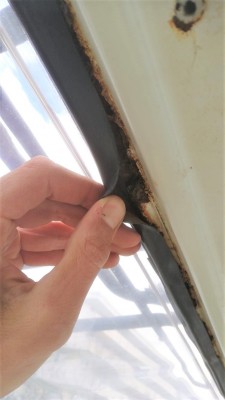

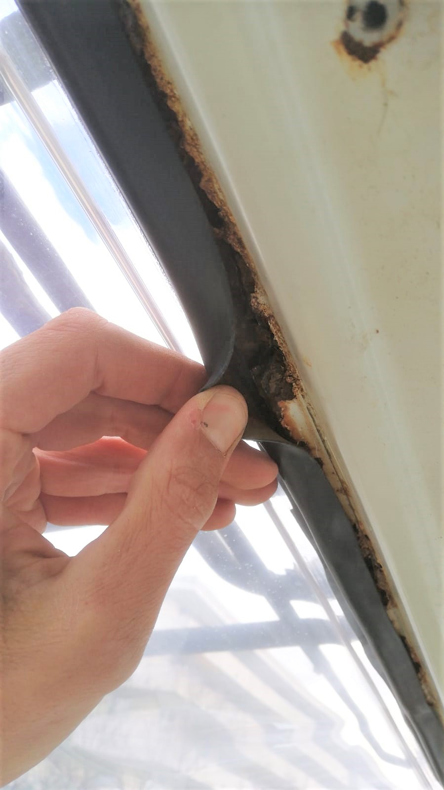

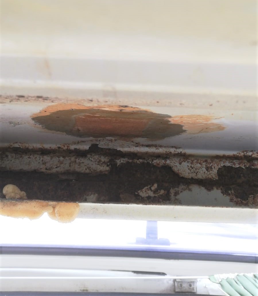

Hab heute einen großen Fehler begangen....die Verkleidung an der Heckklappe zu entfernen um nach dem Rost zu schauen.
Unter jeder Menge Schaumstoffresten und Bauschaum
kam mir dann bröckchenweise die Heckklappe entgegen. Der untere Bereich ist sehr knusprig und am Scheibenrahmen kann man an mehreren Stellen durchstechen. Hab die Scheibe aber nicht rausgenommen.
Lässt sich sowas gut richten oder soll ich mich lieber nach einer gebrauchten Heckklappe umsehen? Wobei ich denke was rostfreies zu finden auch schwierig wird bzw mit Gold aufgewogen wird.

Moin Christopher,
da würde ich nichts mehr schweißen... Ich habe vor paar Monaten eine - wirklich - rostfreie Heckklappe, späte Ausführung in O-Lack L90D auf Kleinanzeigen inseriert und habe mal gedacht etwas weiter oben zu inserieren, nach unten wird immer gehandelt nach oben nie. Habe sie für 500 € reingesetzt und musste sie paar Stunden später wieder deaktivieren, weil mein Postfach übergequollen ist. Da wir hier ja schon eher Perfektionisten sind, würde ich so einen Zustand mal als Anhaltspunkt nehmen, preislich also auch sogar fast eher Richtung 600 € tendierend gehen.
Jetzt gibt es die beiden Optionen:
a) Warten, dass so eine gute Heckklappe auftaucht und du sie dann auch bekommst
b) Nachbau kaufen und glücklich sein, dafür aber auch ca. 300 € mehr hinlegen.
Je nach Ausführung, passen tun alle:
https://tk-carparts.de/heckklappe-komplett-ab-8-83-7-87
https://tk-carparts.de/heckklappe-komplett-8-87-7-92
LG
Felix
LG
Felix

Danke für deine Einschätzung.
Spricht generell was dagegen eine Heckklappe eines früheren Baujahres zu verbauen? Andere Optik eben und das Gegenstück zum Schloss muss getauscht werden, wenn ich das richtig gesehen habe. Und ich hab einen Schlüssel mehr am Bund :/ Aber wenns da was bezahlbares geben würde, könnte das auch eine Option sein.
