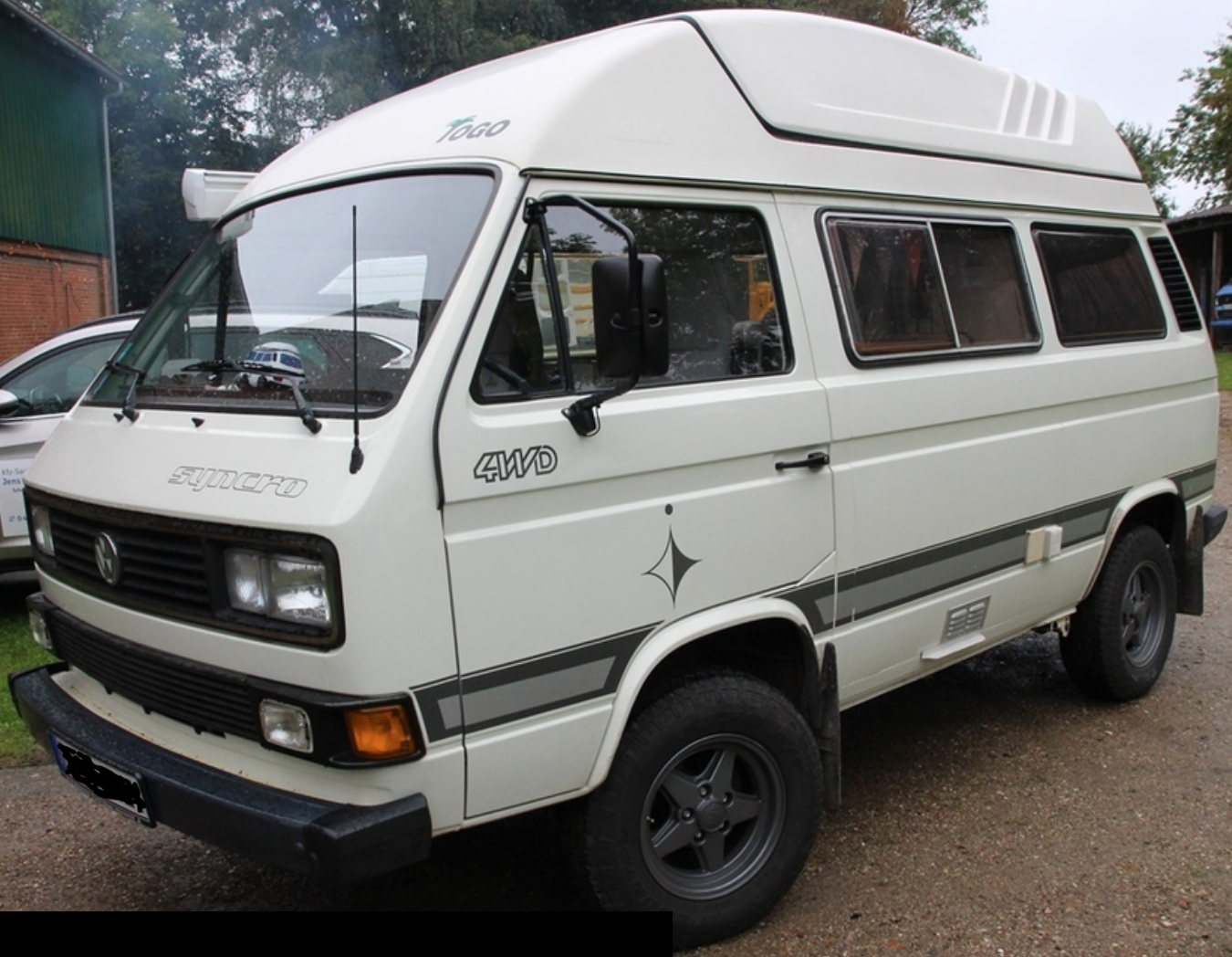

ich fahr die (alten) mit 205R16C.PMS hat geschrieben: Mi 24. Mär 2021, 12:30 Was geht eigentlich mit den 7x16" ?
Suche was schönes und breites für den 16" Syncro und AT, was man eben so drunter bekommt ohne das was streift?
bin sehr zufrieden damit! :)

Danke für das Bild.funkyphil hat geschrieben: Mi 24. Mär 2021, 15:15ich fahr die (alten) mit 205R16C.PMS hat geschrieben: Mi 24. Mär 2021, 12:30 Was geht eigentlich mit den 7x16" ?
Ich schau auch mal ob ich etwas Gebrauchtes bekomme.
Die 7x16" sind jatzt aber auch nicht so teuer.
Würde gerne aber breiter als 205 gehen.
Nur was macht Sinn, in Sachen Freigängigkeit und Zulassung.
Oder muss es da auf 7,5-8" gehen?
Hab ja die 5,5x16" Serie und da würde ich gerne MT Reifen montieren in Breite (205-215?)
Und dann eben die 7-8x16" Alus mit 215-235-16" AT Bereifzng.
Beim 2WD habe ich 7x15" und 235/60-15" AT montiert und bin eigentlich gut durchgekommen.
Vor allem auf feinem Untergrund wie Sand .
Deshalb würde ich gerne breite AT reifen auf dem 16" Syncro fahren.
