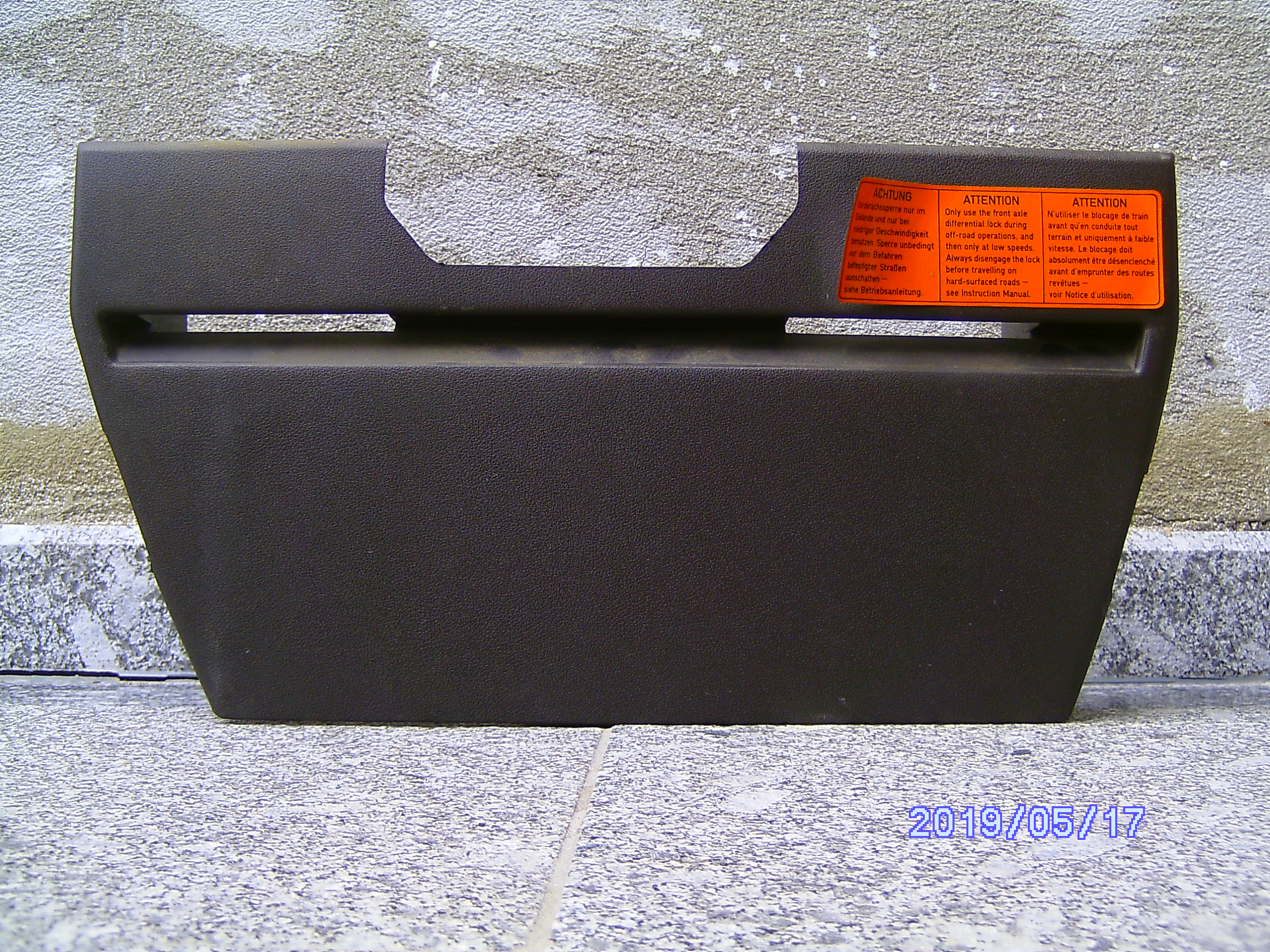

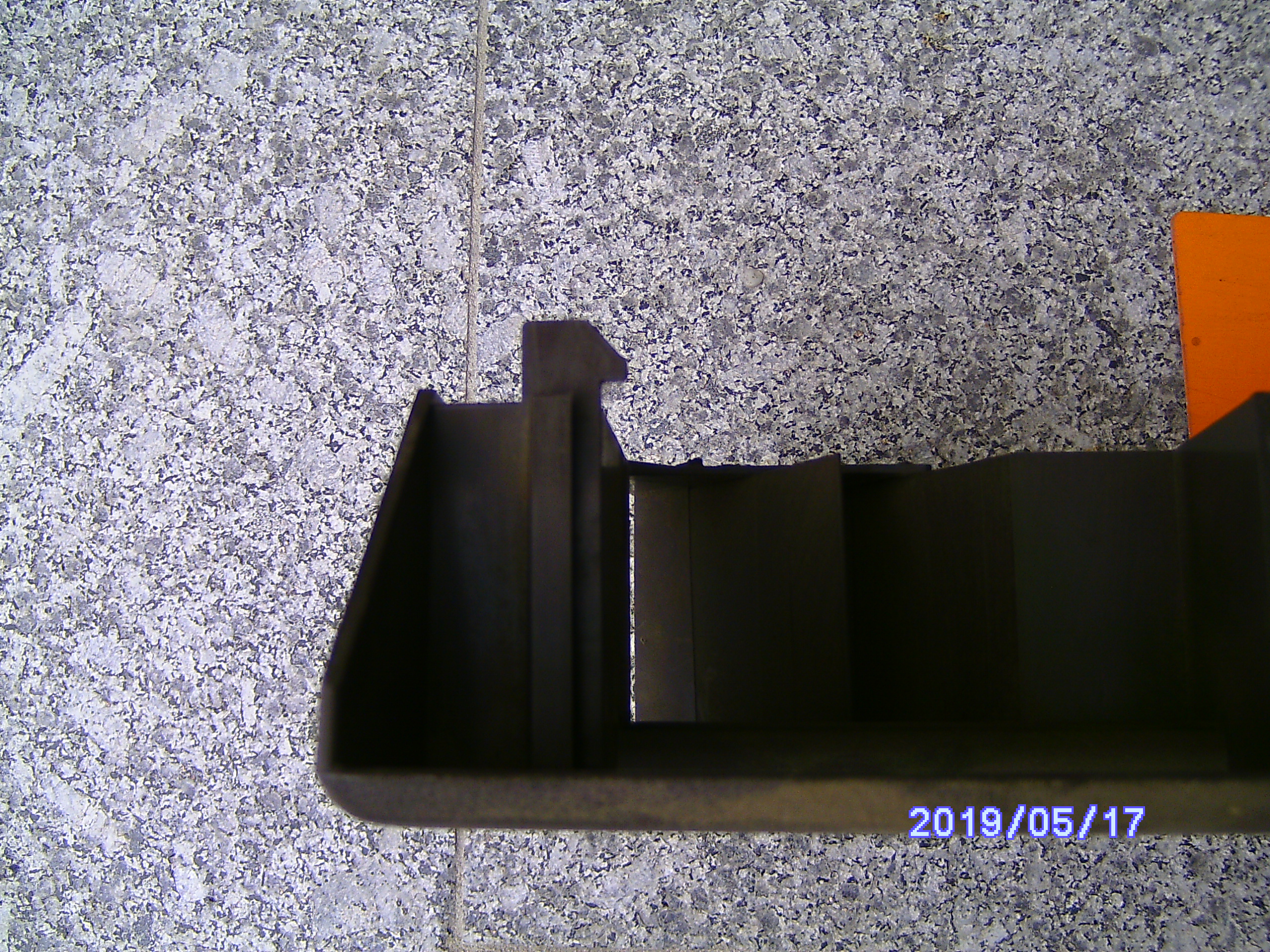

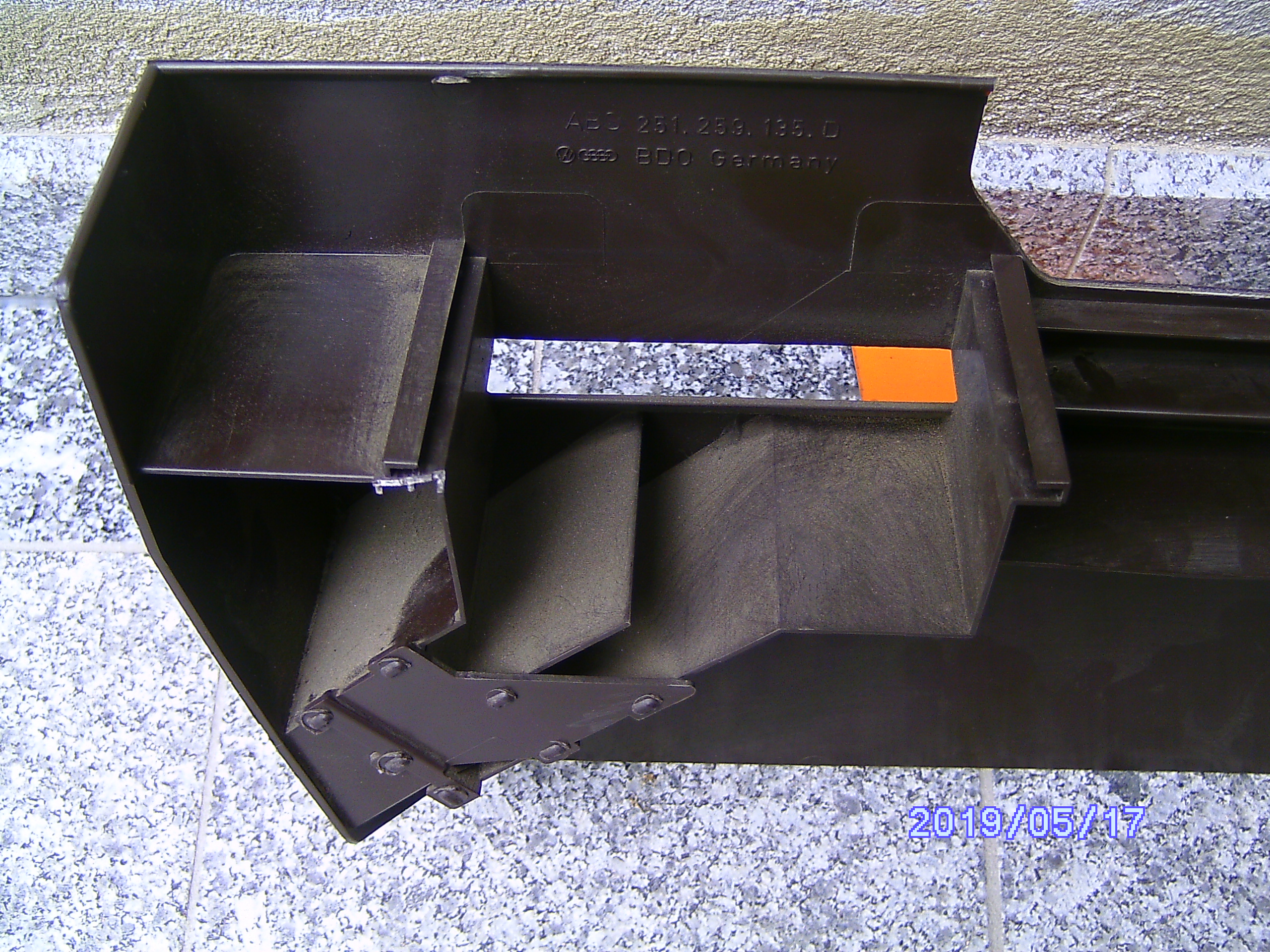

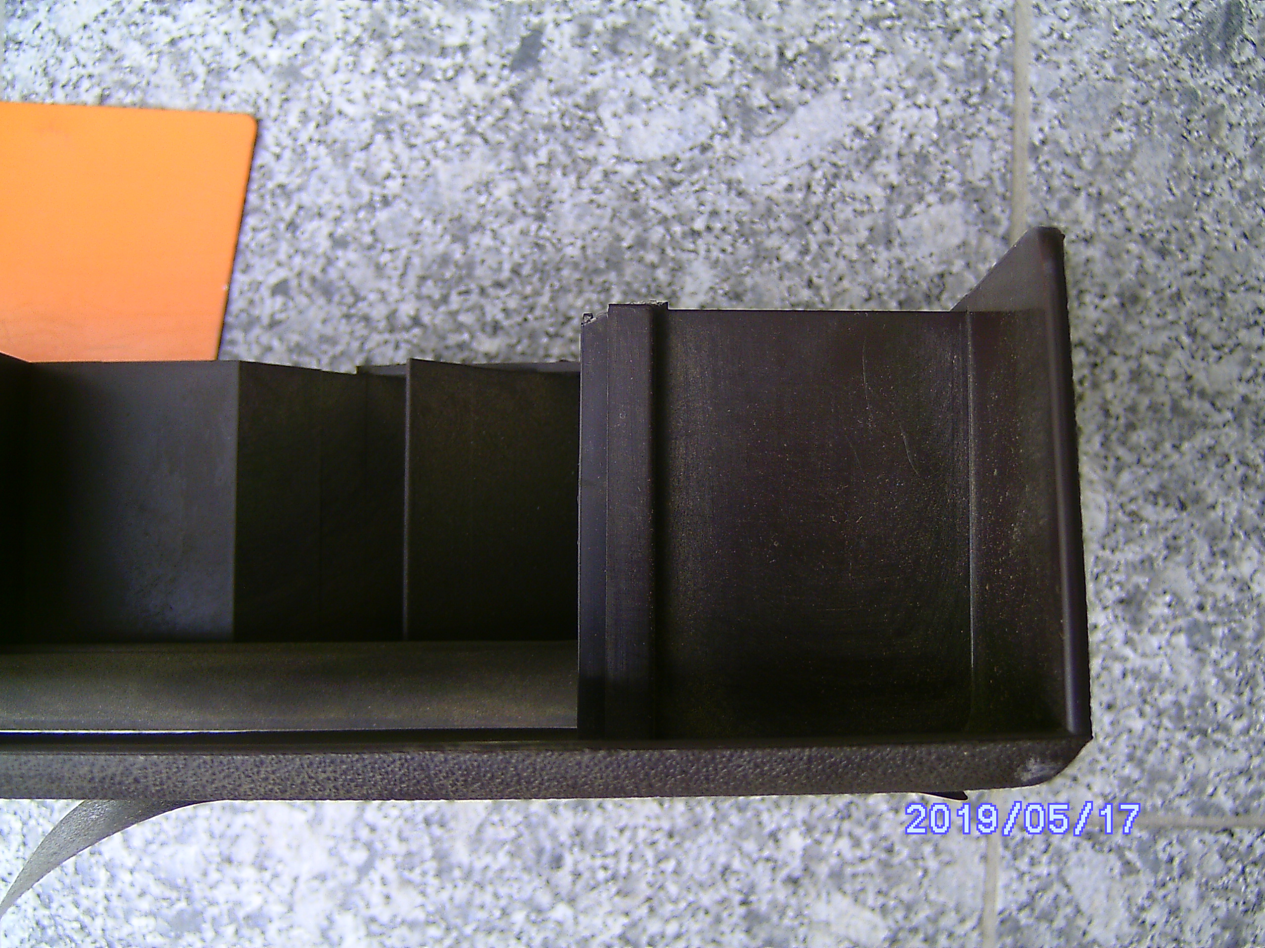

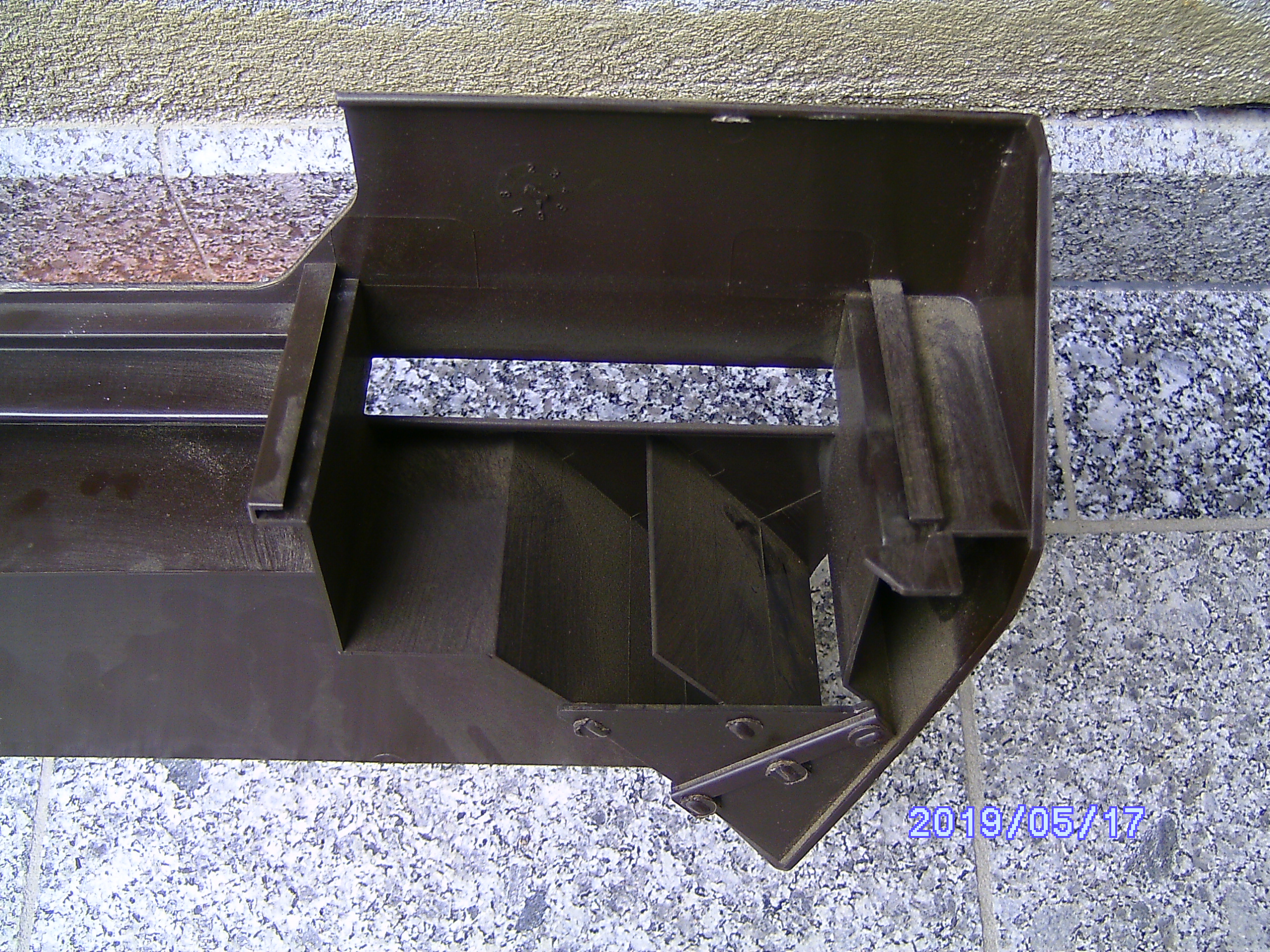

Und hier noch als Nachtrag ein paar Fotos von der Blende unter dem A-Brett. Nur noch auf der linken Seite ist die Haltenase vorhanden. Zum Entfernen der Blende genau im Knick zwischen senkrechter und schräger Außenkante hinten/innen greifen und das Blendenteil leicht auseinanderziehen und so halten. Die Haltehaken kommen dann frei und das ganze Blendenelement kann aus den Führungsschlitzen, ähnlich einer Schublade herausgezogen werden. Dabei möglichst nicht verkanten, auch wenn es etwas klemmt.
