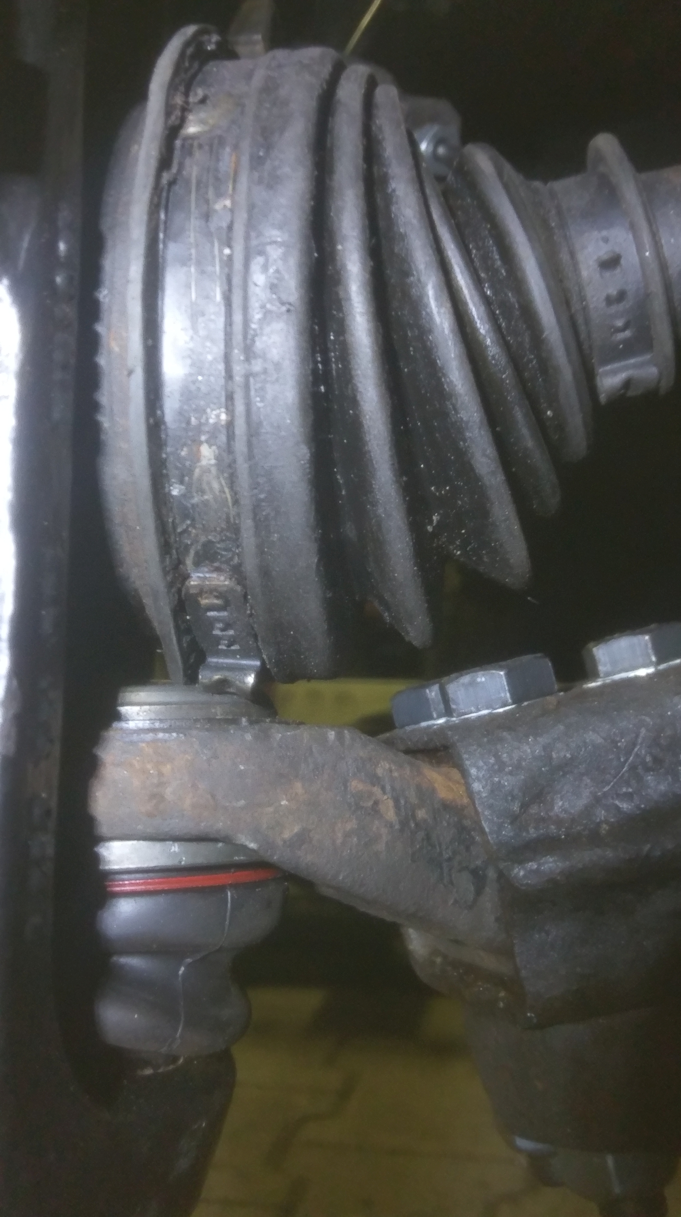

Ich würds nicht mehr machen.
Hab wegen der 312er Bremse auf 14erRadlagergehäuse.umgebaut ( hatte die Adapter hierfür)
Das problem ist die Manschettenbefestigung am Gelenk.
Mit den mitgelieferten Klemmbändern geht sich das nicht aus, wenn das Rad komplett ausgefedert ist, streift es am unteren Traggelenk.
Mir hats das bevor ich in Urlaub gefahren bin dauernd das Band runtergewutzelt! Ergebniss war fett auf der Bremse.
Habs dann mit bissal schleifen und Feilen am Wulst vom Gelenk irgendwie hinbekommen aber optimal is es auch nicht.
Werd den winter mal probieren ob ich das ordentlich fixiert bekomm.
Es ist nur ca 3mm Platz.
Sonst muss ich wohl eine 14er Welle einbauen.
Oder 16er Adapter bestellen.

ja der Abstand beim 16er GLG von der Manschette zum Traggelenk sind nur ein paar mm. Ich habe eine sehr flache Spannschelle verwendet. Wenn ich mich recht entsinne ist das eine Oetiker StepLess 168 mit 100 mm Durchmesser. Den Kragen der Manschette habe ich im Durchmesser mit nem Messer auch verkleinert.
Ich fahr jetzt seit ca. 70 tkm so rum ohne Probleme.

nach Wechsel meiner Traggelenke habe ich bei 16" Radlagergehäusen mit 98mm GLG das Problem, dass die Ohrschelle an das Traggelenk stößt. Vor Wechsel ging das ohne Probleme. Leider habe ich das alte Traggelenk schon weggeworfen, habe also keine Möglichkeit mehr zu vergleichen, wo genau das Problem ist (anderer Sitz des Konus?).
Hatte schonmal jemand das gleiche Problem? Gibt es bei den Traggelenken Unterschiede? Siehe Bilder:

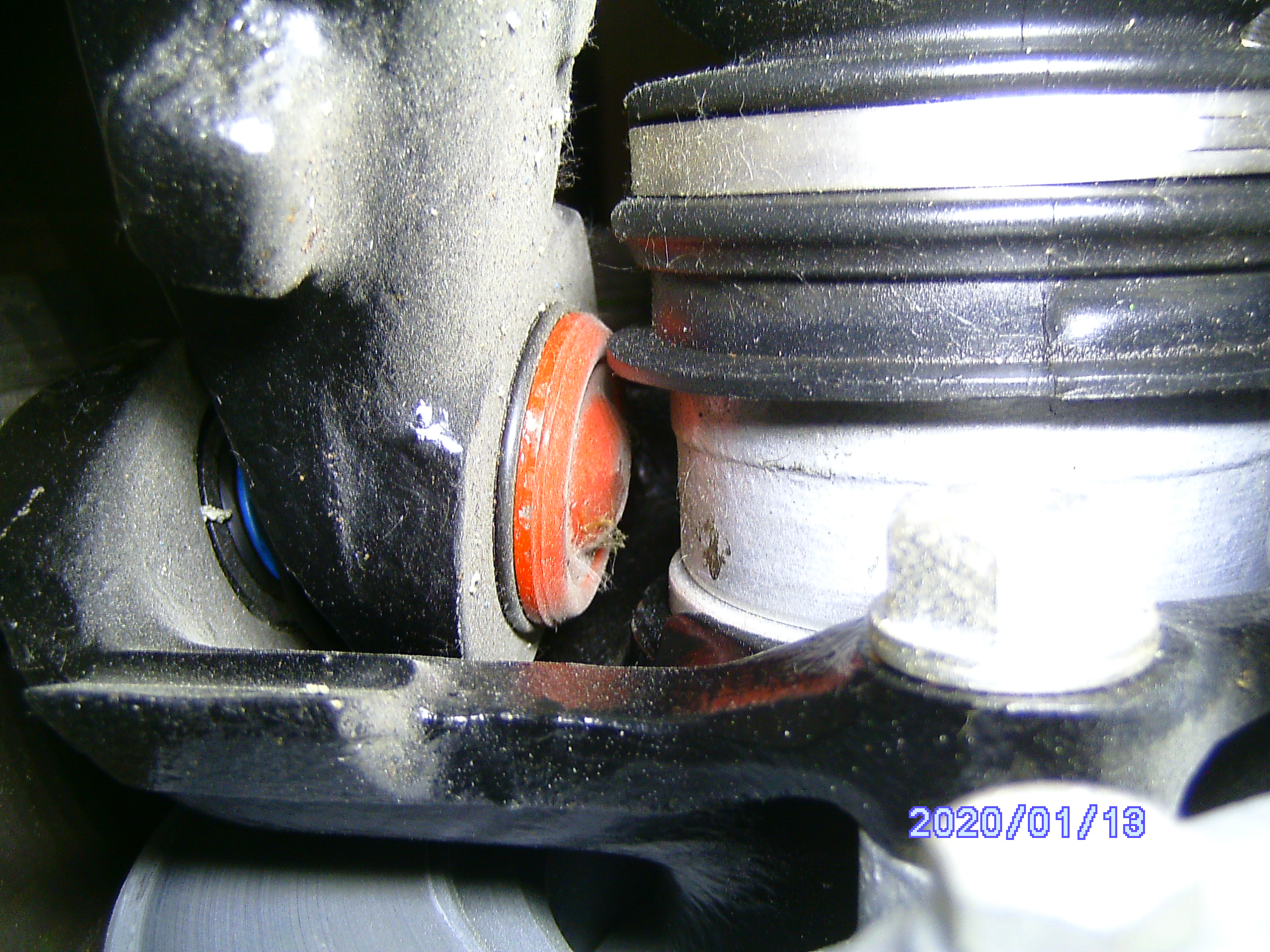

hier ein Foto vom Traggelenk bei 14" Radlagergehäuse. Vielleicht hilft Dir das.
Sind aber Guss-Achslenker und Achtung die Schelle ist nur lose aufgesteckt und noch nicht am richtigen Platz. Man kann aber erkennen, dass die Schelle und folglich das Schellenohr letztlich vor dem Traggelenk plaziert wird und nicht über den Boden des Traggelenkes verläuft. Irgendwo scheint es an einer zu geringen Bautiefe zu fehlen.
P.S. Auf dem Foto ist der gusseiserne Querlenker verbaut.

sorry, hatte es glatt vergessen. Jetzt ist es eingefügt.
Re: 16er Gleichlaufgelenk im 14er Achsschenkel vorn
Okay, das sieht aber schon etwas anders aus bei dir.
Ich habe heute mal noch Traggelenke von Lemförder bestellt, mal schauen ob es mit denen besser aussieht, da ja auch OEM-VW.

Kann mir nicht vorstellen, dass es an den Traggelenken liegt. Würde eher darauf tippen, dass durch irgend ein anderes Bauteil das äußere 16" Gleichlaufgelenk zu dicht an der Radnabe / Laufrad sitzt, oder selbiges ein kürzeres Längenmaß hat. Kenne aber die Unterschiede der 16" Bauteile nicht.
