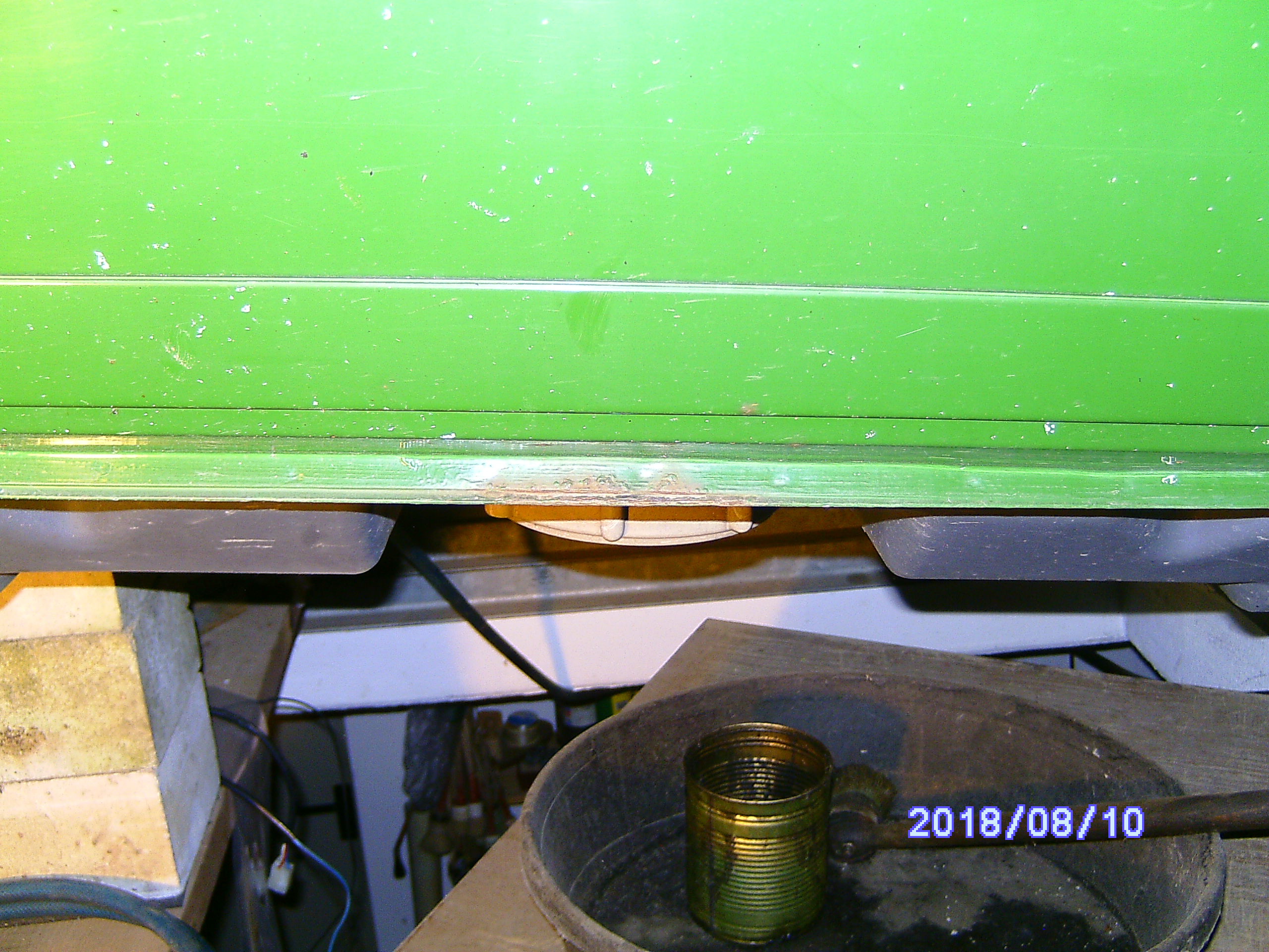

Mittlerweile sieht es bei meinem Patienten so aus:
ausgeschnittene B-Säule

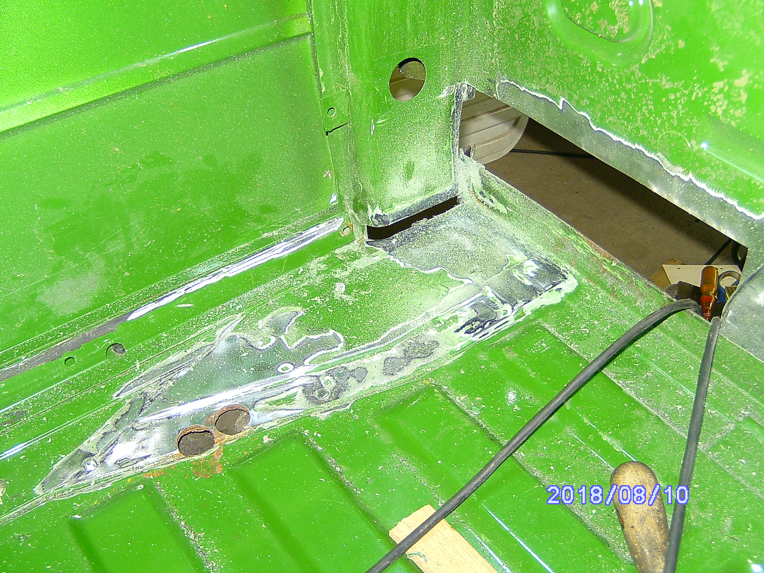

angeschliffener Deckel im Fahrgastraum mit dem das Schwellerdreieck vorne abgedeckt ist
auch der äußere Schweller ist vorne am Anschluss an die B-Säule durchgerostet. Das hintere Stück scheint noch gut zu sein,
bis auf diesen mittleren Bereich und den hinteren Bereich an der Radaufhängung. Aber den wollte ich möglichst erst später angehen, sofern kein direkter Zusammenhang mit dem Schweller besteht.
Dieser äußere Schweller, resp. die untere Seitenwand zieht sich leider in einem Stück nach innen durch bis auf den Boden des Fahrgastraumes. Diesen Schweller im Ganzen zu wechseln würde bedeuten zuvor die ganze obere Seitenwand auszubauen, um richtig dran kommen zu können. Soetwas macht man natürlich nur, wenn eh alles nur noch Rost ist. "Reparaturfreundlichkeit" ist jedenfalls etwas anderes und war wohl damals bei den VW-Ingenieuren ein Fremdwort.

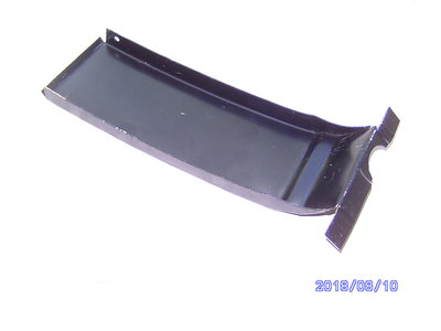

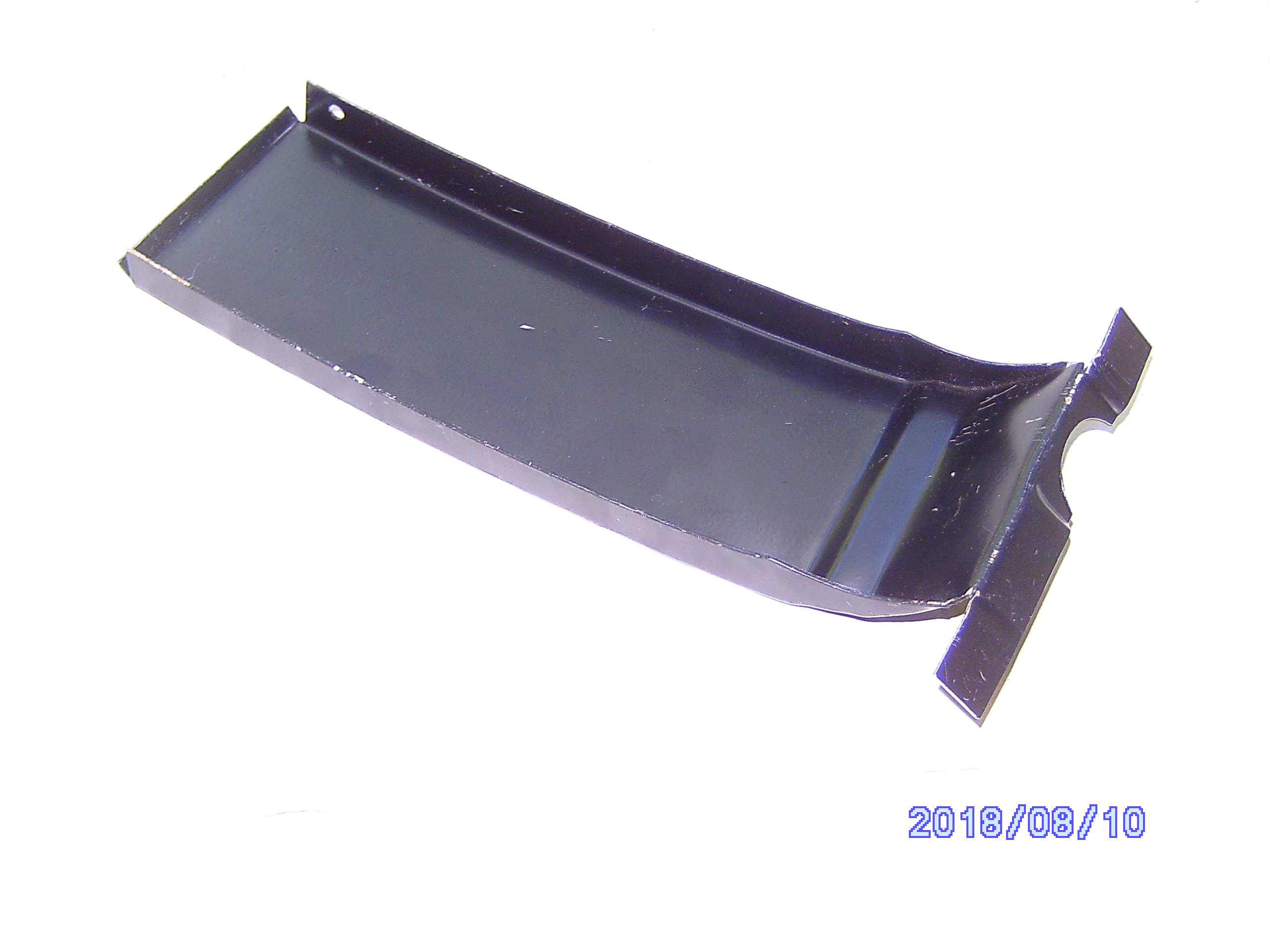

1. Verbaue ich das Rep-Blech lt. Foto an der B-Säule so wie es ist und trenne dazu den alten Falz samt einem Teil der Seitenwand heraus? Oder aber belasse ich den alten Falz und schweiße stumpf gegen diesen, was natürlich bedeutet, dass am Rep.-Blech der Falz zuvor abgetrennt werden müsste.
Ich tendiere zum Verbauen des Rep-Bleches, so wie es ist. Dafür müsste der Falz seitlich innen stumpf an die entsprechend angeschnittene B-Säule angeschweißt werden ... und natürlich ein großes Teil der Seitenwand samt ihrem Falz bis zum oberen Knick - um ausreichend Platz zu haben - herausgeschnitten werden.
Der Wiedereinbau des Seitenteiles kann m. E. dann nur in zwei Schritten erfolgen.
a) Anschweißen eines gefalzten Blechwinkels an die B-Säule (punktgeschweißt) um dann
b) daran stumpf das Seitenblech einzuschweißen.
Gibt es andere Lösungen?

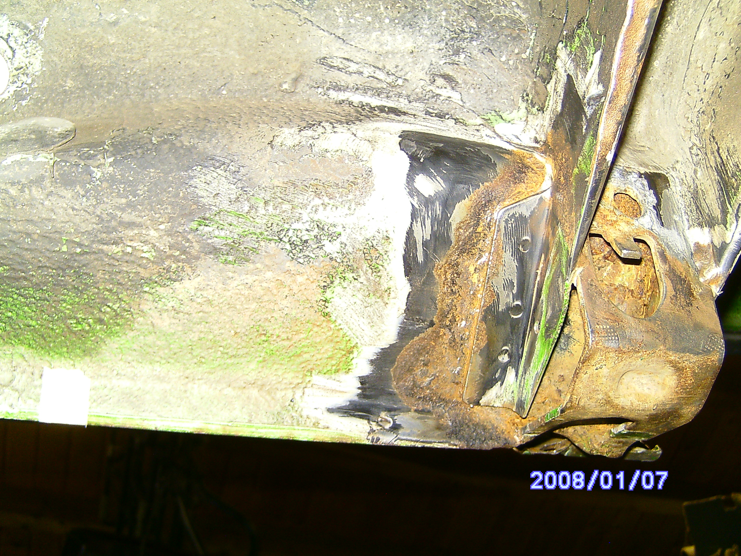

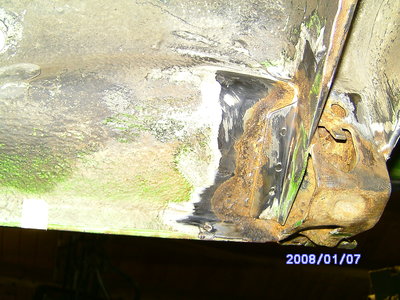

2. Was mache ich mit dem inneren Schwellerblech an der Wagenheberaufnahme? Das Blech als solches erscheint mir noch gut, etwas Sorge bereitet mir der Falzrost am punktgeschweißten Querträgeranschluss. Das nachfolgende Foto zeigt den Bereich des Schwellers von unten. es sieht schlimmer aus, als es m. E. ist. Für eine Auswechslung dieses Schwellerbereiches müsste nach meiner Einschätzung wohl auch der "Schwellerdeckel" geöffnet werden.
Ist das vom Aufwand her noch vertretbar? Was meint das Forum?

Hallo Reinhard,
zwischen dem Schwellerblech und dem Querträger der da angepunktet ist, befindet sich mit Sicherheit Blätterteig. Wahrscheinlich hält das noch eine Weile bis es ein Loch im Schweller gibt, aber gestoppt bekommst Du das nicht mehr. Ich würde vermutlich das Ende vom Querträger abtrennen, die Schweißpunkte aufbohren und mal gucken was dann zu Tage kommt. Erfahrungsgemäß ist man dann aber kurz danach dabei, die Wagenheberaufnahme rauszuschneiden um die ersten 10cm vom Schweller zu ersetzen...
viewtopic.php?f=32&t=919&hilit=restaura ... r&start=50 hier auf Seite 6 ungefähr mittig sieht man Bilder von der Instandsetzung dieser Stelle an meiner Karosse, allerdings sah das noch um längen schlimmer aus als bei Dir.
Viel Erfolg!
Gruß Sönke

Naja, ich hatte solche Schäden am ganzen Auto... ;) Natürlich auch auf der linken Seite. Offenbar hab ich davon keine Fotos gemacht, aber repariert habe ich es genauso. So sah die Ecke vor 2 Jahren aus:
Gruß Sönke

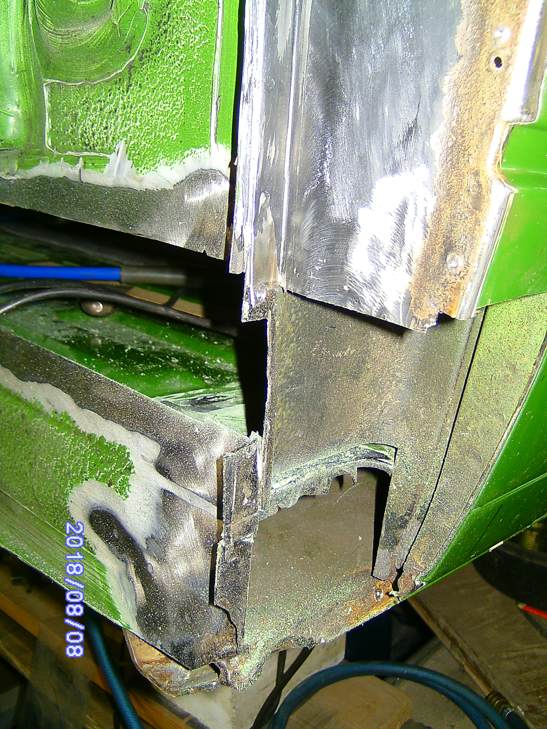

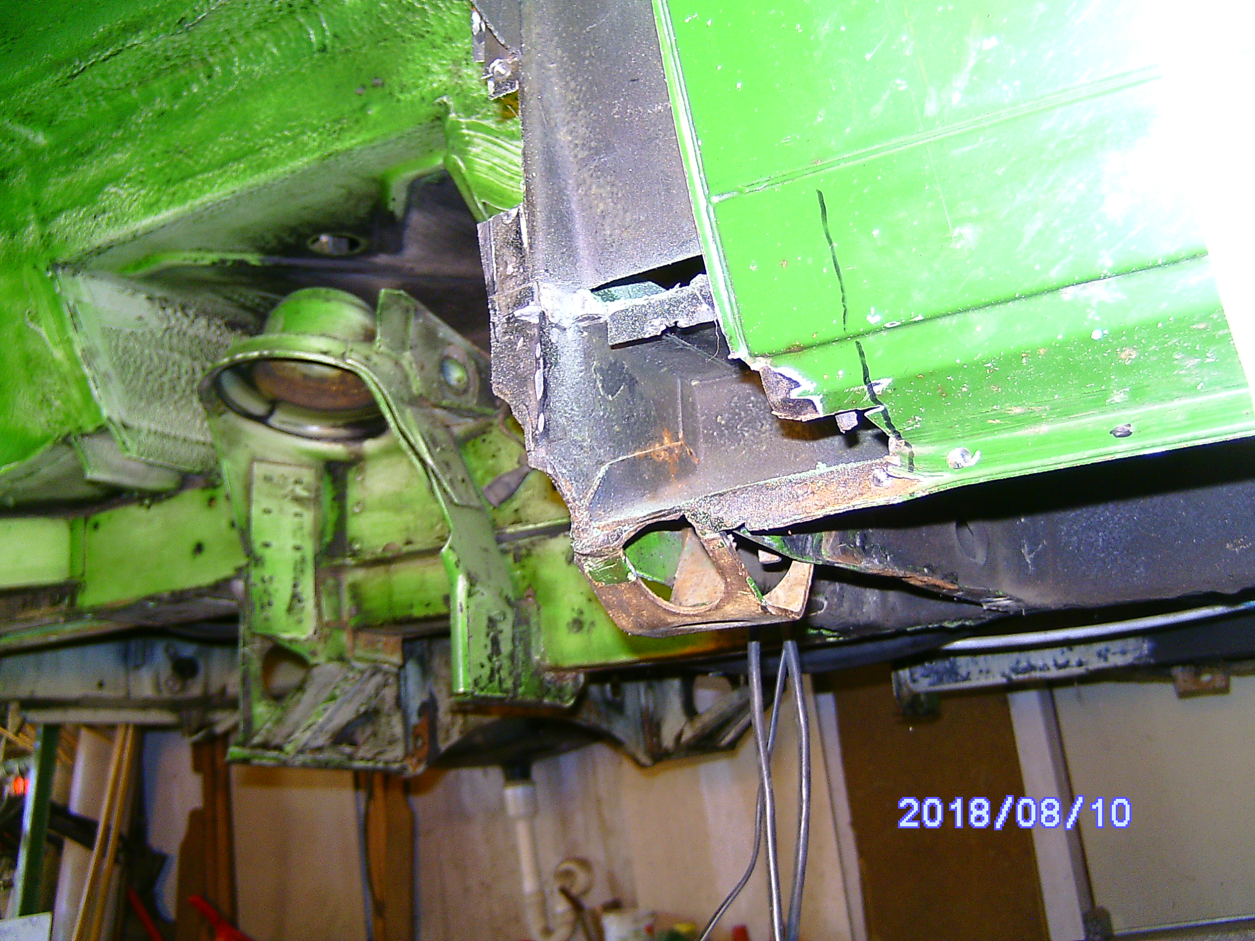

dann möchte ich mal hier ein wenig mit Bildern helfen:
So war der Urpsrungszustand.
Geöffnet.
Und wieder zu.
Die Ecke ist schwierig wenn man so wenig wie möglich öffnen will. Man kommt schlecht ran.
Ich hoffe die Bilder helfen ein wenig.
Volkmar

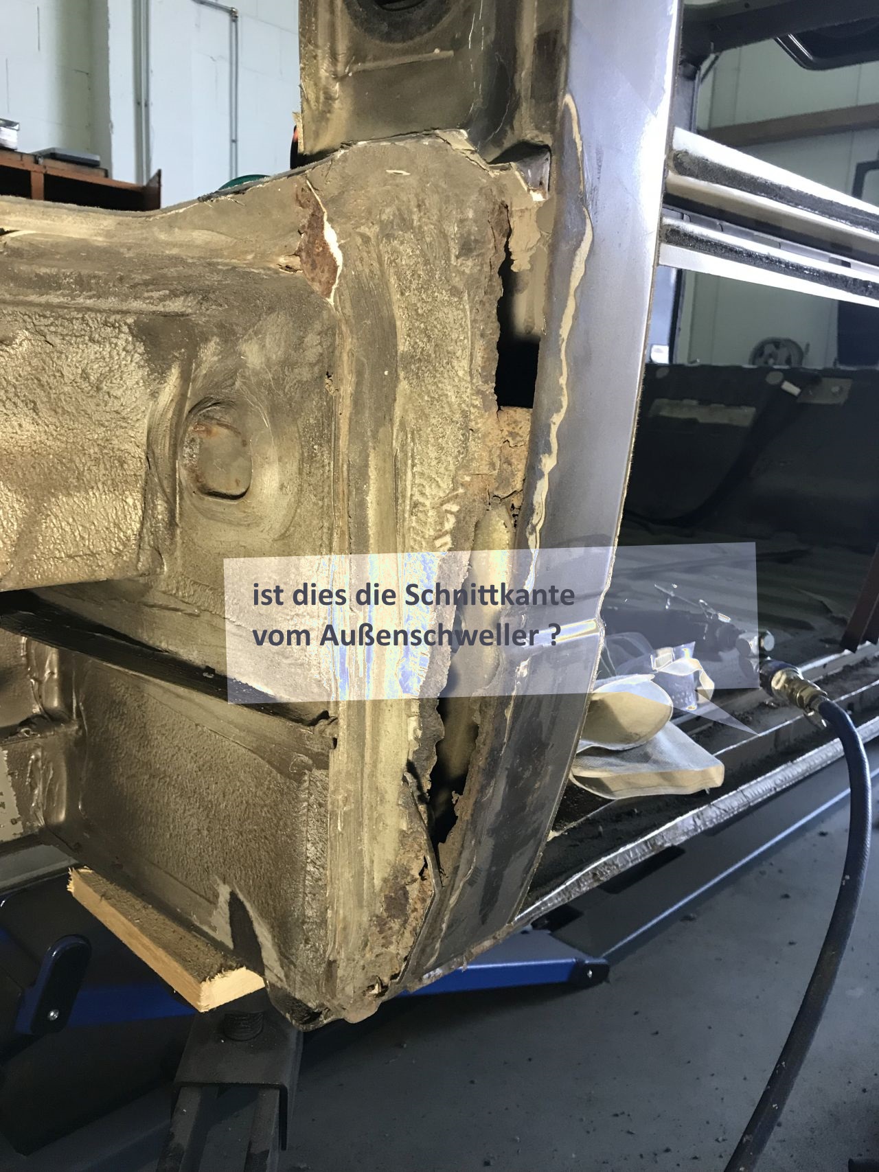

Das äußere Schwellerblech bekommt man als Ganzes wohl nur raus, wenn zuvor die Seitenwand entfernt wird. Und zu allem Überdruß sitzt auf dem - nach innen auf den Fahrzeugboden abgewinkelten und dort verschweißten Schwellerblech - auch noch diese Blechversteifungs- und Anschlagleiste für die Seitenwandverkleidung.
Wenn ich das richtig sehe hast Du das äußere Schwellerblech längs im Fahrzeuginnern aufgeschnitten und dann später wohl wieder stumpf verschweißt?

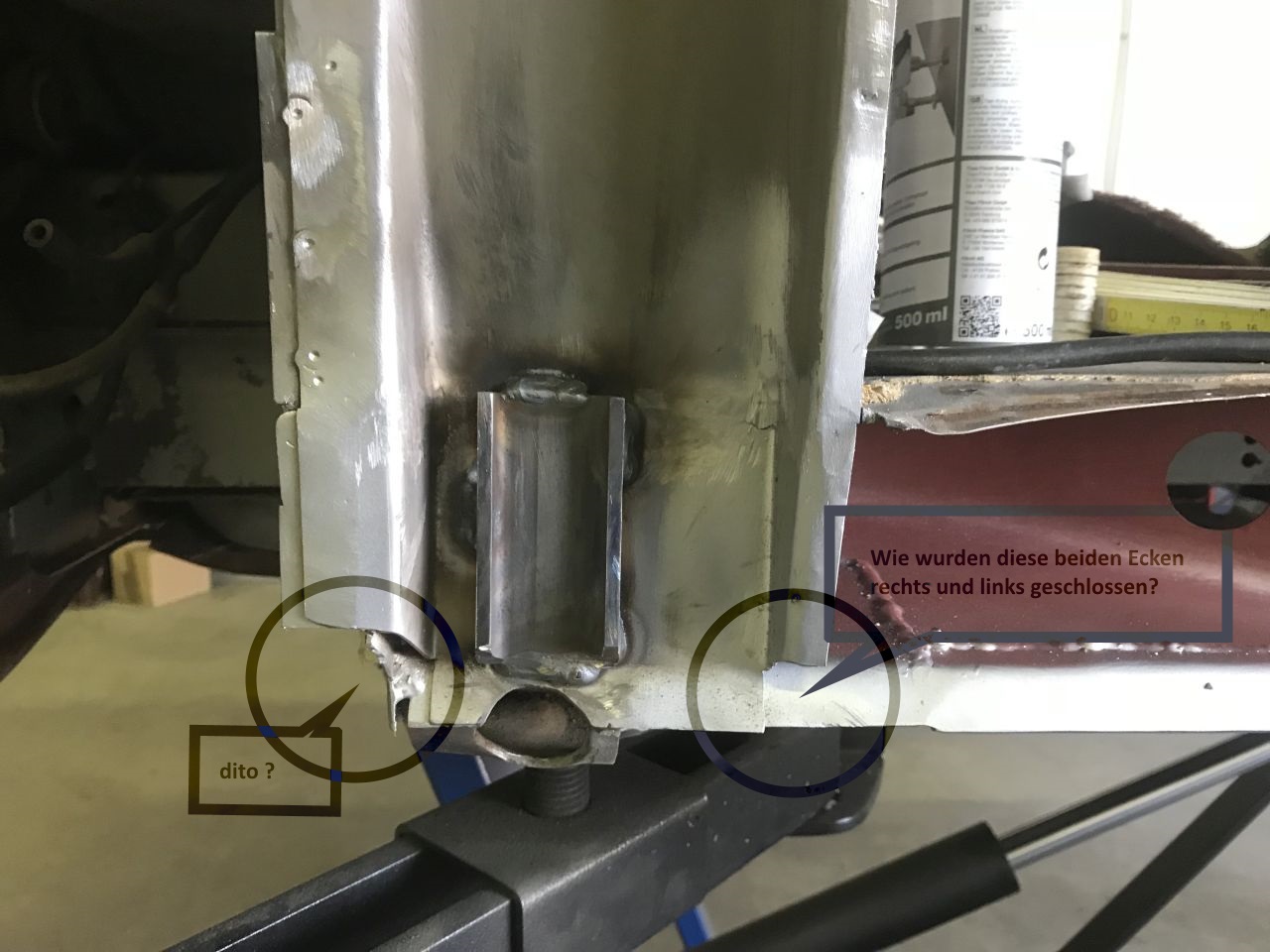

Damit verständlich wird, was ich meine füge ich nochmals zwei Deiner Fotos mit meinen Kennzeichnungen bei.
Zum nächsten Foto würde mich interessieren, wie die beiden Ecken verschlossen wurden, damit kein Wasser eindringen kann. Das ist nicht ganz einfach, denn es kommt ja noch das äußere Schwellerblech drüber, aber nur hinter der B-Säule.
Die Reparatur des inneren Schwelleranschlußes an den Querträger gefällt mir sehr gut. Wie geschädigt war denn innen dieser Bereich - schon ganz durch? Bin da noch am Überlegen, aber um richtig dran zu kommen muss wohl alles aufgemacht werden :cry: .

Theoretisch bekommst du den Innenschweller raus, ohne die Seitenwand zu entfernen. Musst halt nur die schweisspunkte von innen auf dem Schweller ausbohren.
Die anschlagleiste für die seitenverkleidung bohrst du ab und später schweißt du die wieder ein.
Das in Fahrtrichtung hintere „Loch“ ist keins, der aussenschweller ist in dem Bereich abgesetzt.
Vorne wird zugemacht.
