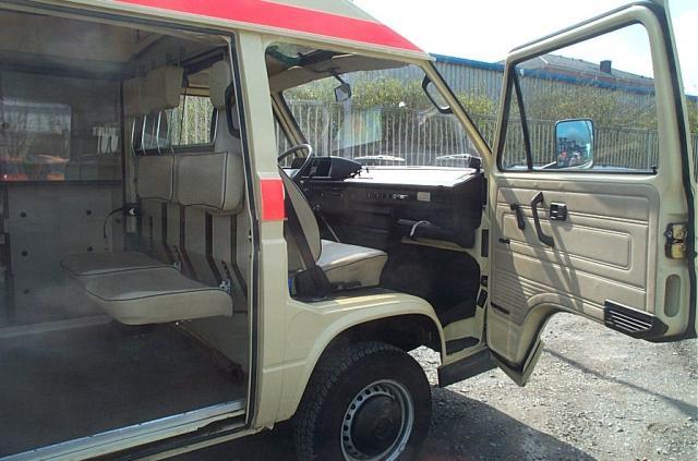

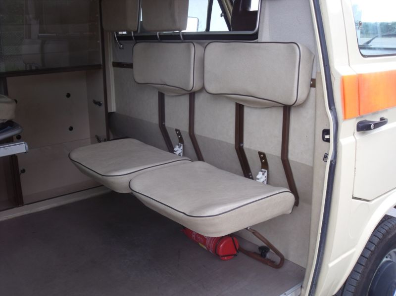

Problem in beiden Fällen ist die Sitz- bzw Gurtbefestigung. Gurtpunkte finde ich keine, allerdings schaut die Halterung der Krankentrage schon sehr stabil aus.
Ich habe an VW geschrieben ob die eine Möglichkeit sehen, das Ding zum Pkw umzuschlüsseln. Ich überlege, ob ich mit der originalen mittleren Zweiersitzbank Plätze eingetragen kriege. Schienen kann man in der Bodengruppe verankern. Zumindest ein Zweipunktsitzplatz in der Mitte müßte doch realisierbar sein.
Ich bau doch gleich zum Camper um. Die Multivanbank von Westfalia ist leicht einzubauen und zumindest einen Zweipunktgurt könnte ich an den Tragenpunkten befestigen. Dann könnte ich langfristig die Blaulichter runterbauen und hätte einen H-Camper.
Eine Frage:
Hat die mittlere Zweiersitzbank rechts und mittig Zweipunktgurt am Sitz direkt? Dann wäre das einfach mit den Gurten.
