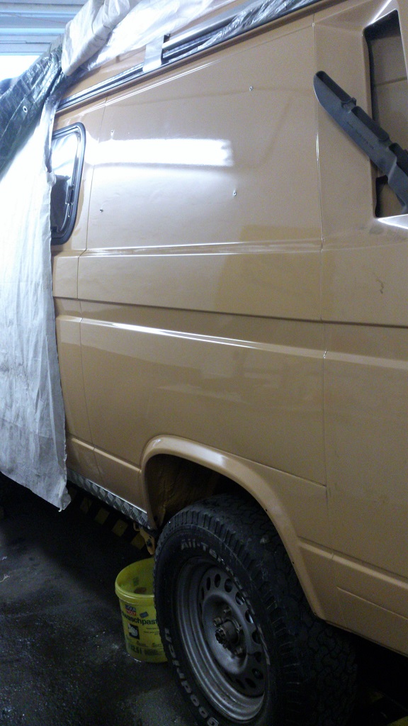

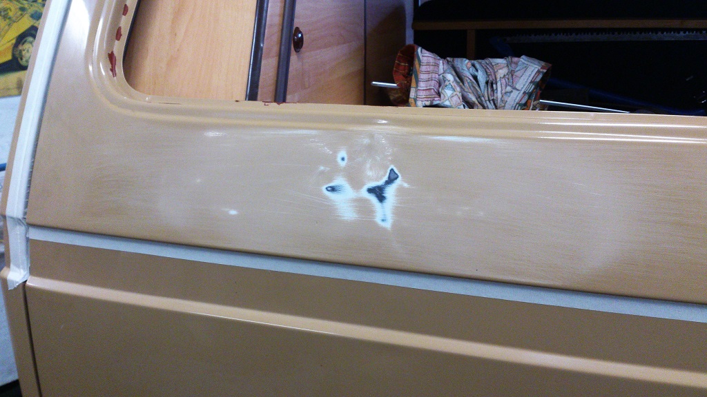

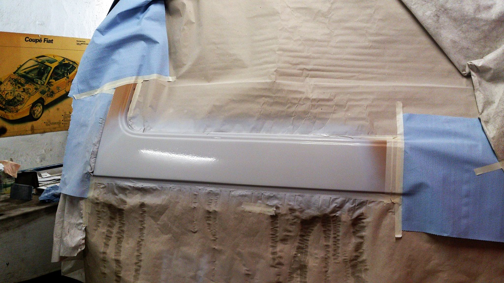

Heute war das hintere linke Seitenteil dran. Da hatte ich vor Jahren einen Unfall den ich dann repariert hatte und auch selbst lackiert. Die Lackierung war top aber der Nebel auf dem angrenzenden Blech war immer noch vorhanden. Ein befreundeter Lackierer hat mir heute gesagt das es da eine spezielle Verdünnung gibt die man direkt nach dem lackieren auf diese Nebelzone sprüht. Das soll dann super verlaufen... Wusste ich nicht, werde ich mir aber die Tage kaufen da ich noch einige Ausbesserungsarbeiten zu machen habe...
Heute also im ersten Arbeitsgang mit 2000er den Nebel abgeschliffen. Dann mit 5000er hinterher, alles mit Schleifklotz und per Hand. Dann kam de Maschine zum Einsatz. Mit Schleifpolitur die nun matten Flächen poliert. Da es keine Kanten gibt bin ich entspannt... Geht auch wirklich gut und nach einigen Durchgängen sieht der Lack schon echt gut aus. Dann mit normaler Politur nachgearbeitet und am Ende noch mit Wachspolitur den perfekten Hochglanz hergestellt.
Ab jetzt ist die Poliermaschine mein Freund :bet

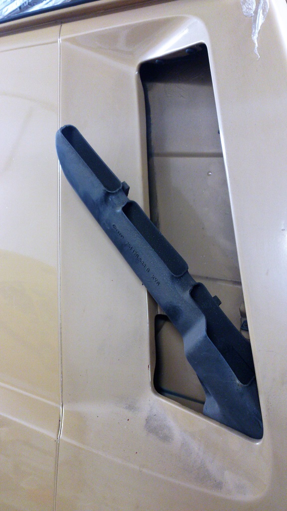

Zum Schluss habe ich dann noch die hintere linke Ecke aufgearbeitet. Dafür habe ich das Kunstoffgitter im Ansaugkanal entfernt und mich gewundert was denn da für ein schwarzes Kunstoffteil drin steckt
Ich habe immer gedacht das gäbe es an meinem Auto nicht... :gr Der Verbindungsschlauch zum Luftfilter fehlt, die Ansaugung ist an meinem Motor sowieso anders. Jetzt kann ich das auch wieder original verbauen...

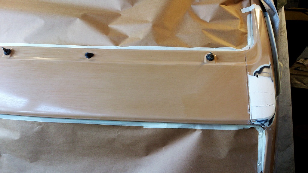

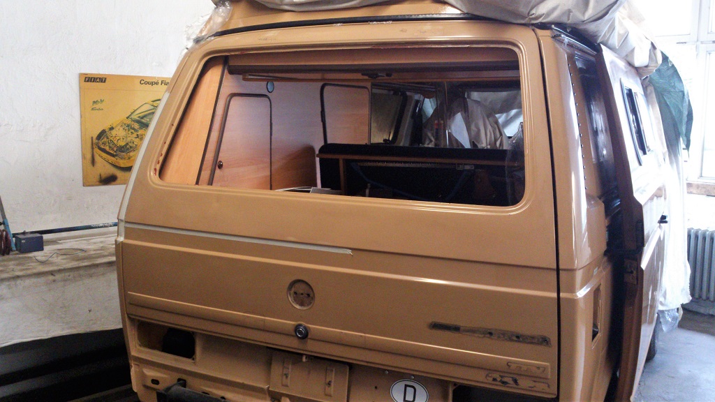

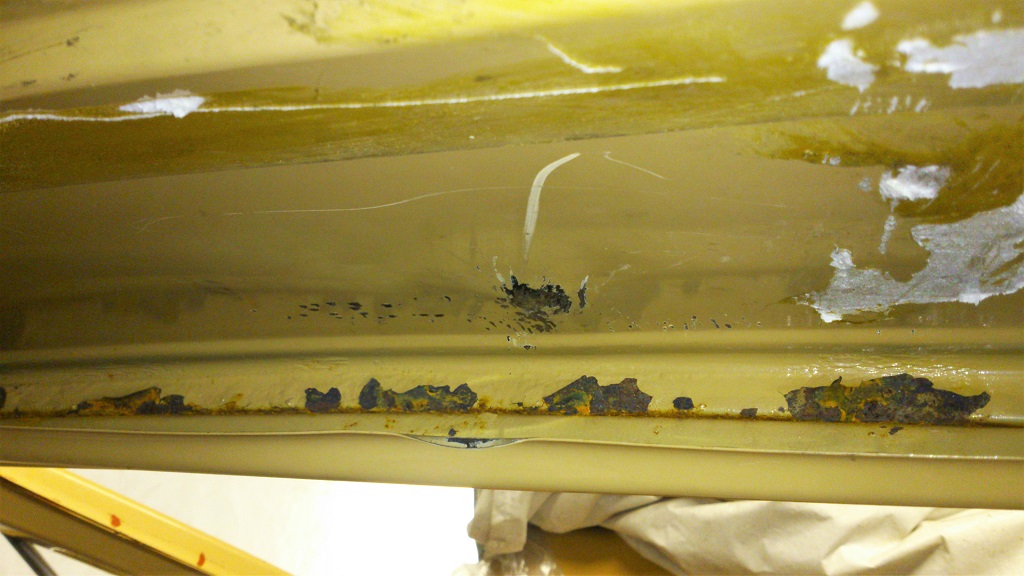

Die Heckklappe aufzupolieren sollte eigentlich in wenigen Stunden erledigt sein. Aber da war dies kleine Beule auf der linken Seite. Ich hab mir gedacht ich versuch sie zumindest herauszudrücken so gut es geht. Dafür muss ich die Innenverkleidung ausbauen und all die Isolierung die dahinter ist.

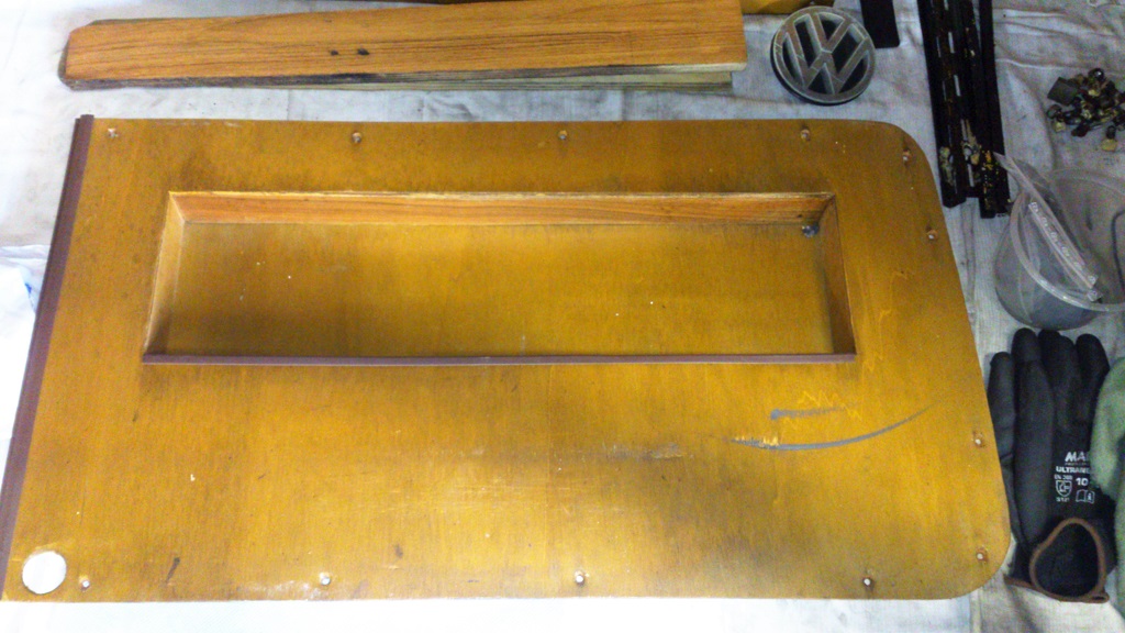

Am Anfang war noch keine ISO Scheibe hinten eingebaut. Das Schwitzwasser ist dann innen an der Klappe heruntergelaufen und hat mit der Zeit die Holzverkleidung beschädigt. Als ich die ISO Scheibe später eingebaut habe war der Schaden schon vorhanden. Diese Innenverkleidungen müssen nun erst mal aufbereitet werden.
Ich habe die Scheibe dann auch ausgebaut weil in der Klappe am Scheibenrahmen Rost zu sehen war
Der Rost muss natürlich weg, außen war am Rahmen aber überhaupt nichts zu sehen... Ich hab dann versucht die Beule rauszudrücken. Ging auch irgendwie aber am Ende hatte die Klappe dann drei Beulen :gr
Na ja, Ihr kennt das Thema: Spachteln...
Schleifen...
Füllern...
Nächste Woche wird lackiert :dance

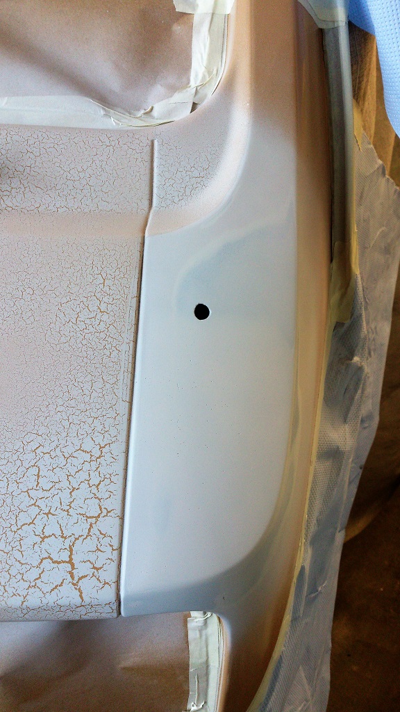

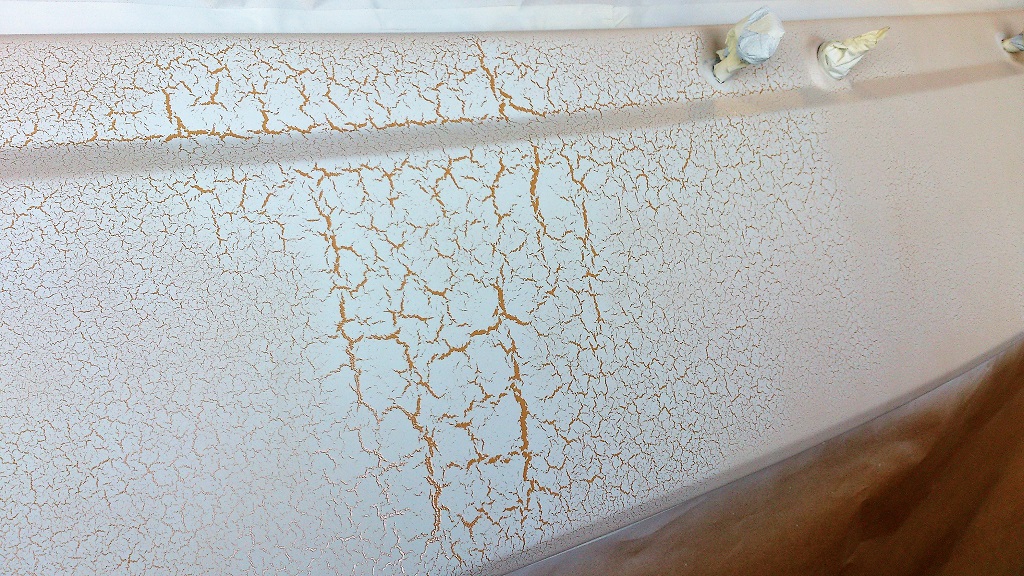

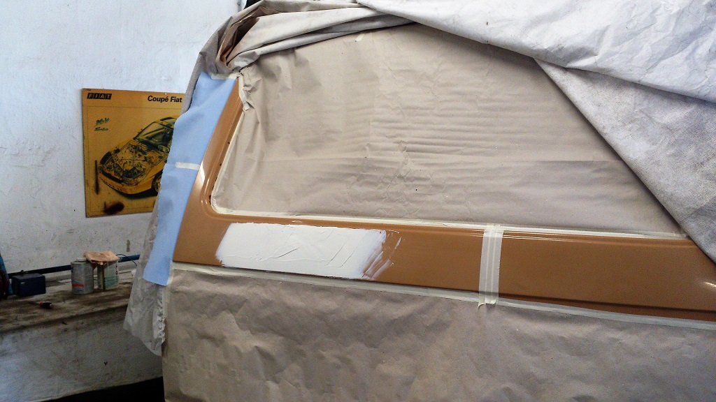

Bevor ich die Farbe mit Härter anmische habe ich noch schnell vorne rechts eine Beule gespachtelt. Ausbeulen an dieser Stelle unmöglich, man kommt nicht dran... Und dann waren da auch noch einige Steinschläge auf dem Frontblech. Wenn ich schon einmal dran bin...

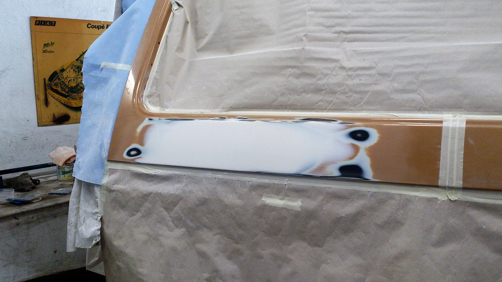

Tja, die Beule habe ich ausgebessert und mit Füller drauf muss dieser nun nur noch geschliffen werden. Das Frontblech ist aber schon mal lackiert worden und der Füller passt nicht zum Lack :evil: :evil: :evil:
Am Wochenende schleif ich den Mist wieder runter..., hab ja sonst nichts zu tun :evil: :evil: :evil:
user447
Beitrag von user447 »
So was hatte ich auch schon mal da hatte ich auf eine 1K Lack eine 2Klack gespritzt das sah so aus .
Könnte leicht sein das der Lack drunter ein 1Klack ist der den Lack/Füller darüber nicht verträgt .
Habe die Erfahrung gemacht wenn man vorher mal über die Fläche mit einen Lappen und Nitro drüber geht , sieht man ob die Fläche gut ist oder nicht !
Färbt sie ab ! Runter damit wenn nicht hält es .

Hallo Markus,
ist genau so wie Du schreibst: 1k drunter, 2k drüber und alles Mist...
