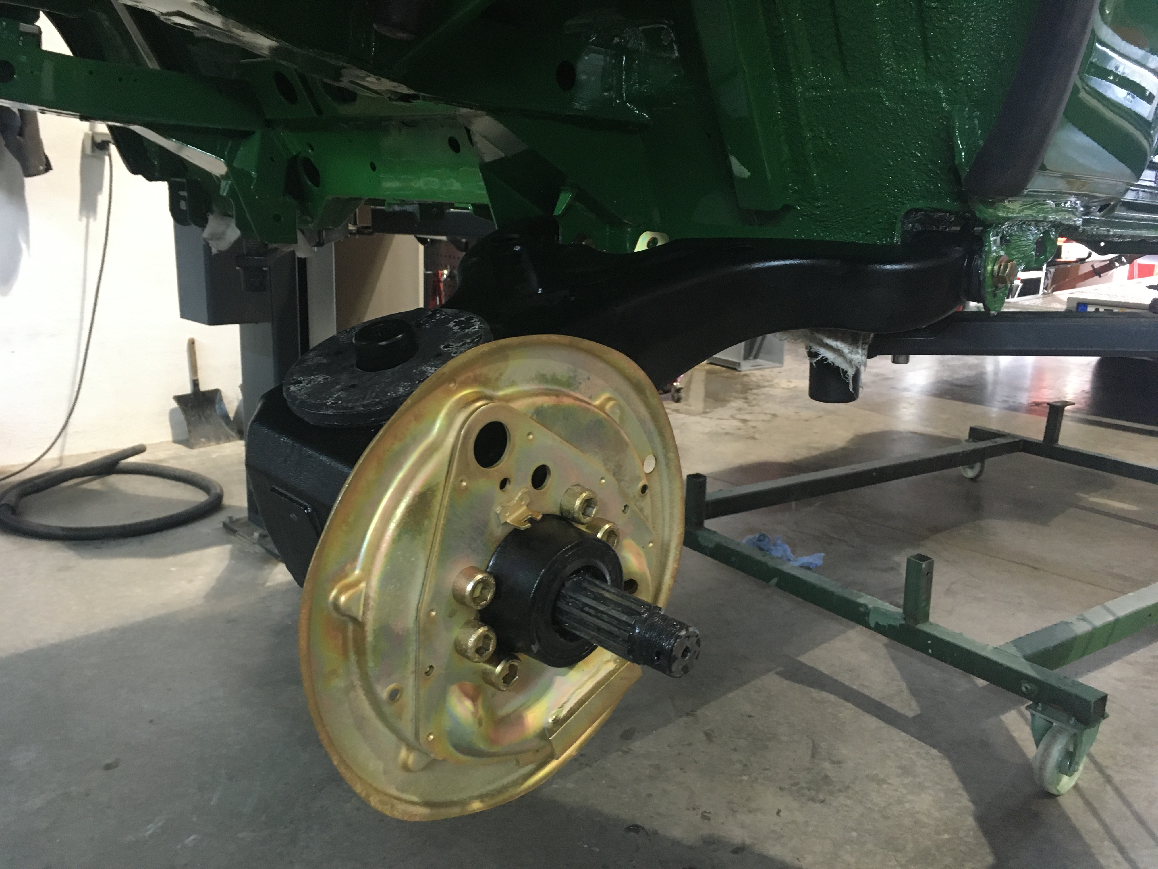

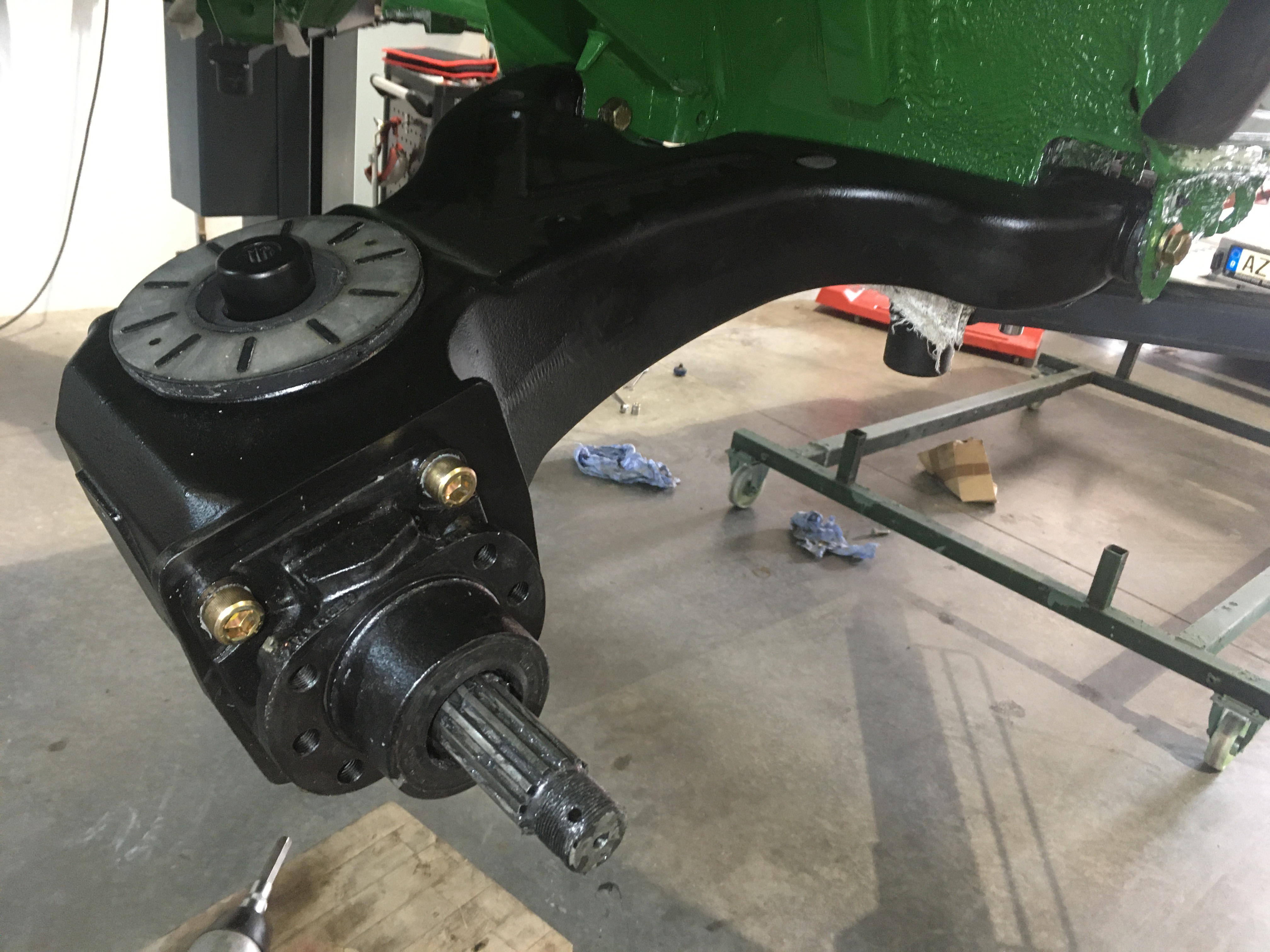

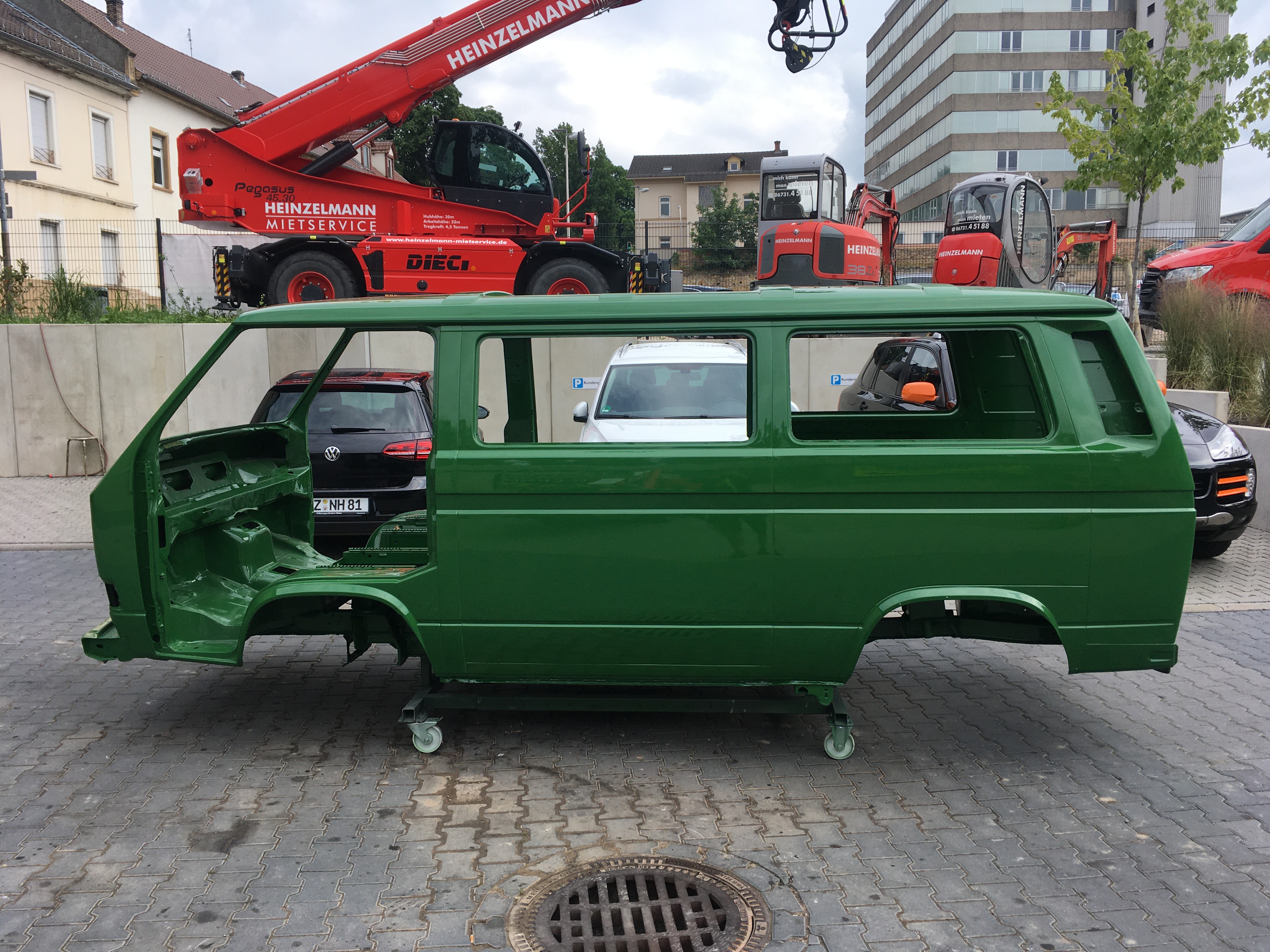

Er ist wieder da (vom Lackierer)
Das wichtigste Teile wird sofort montiert
Beiträge: 896
:dance sehr gut, sieht aus wie meiner vor fast 30 Jahren - nur noch nicht vollständig. Aber das wird noch!

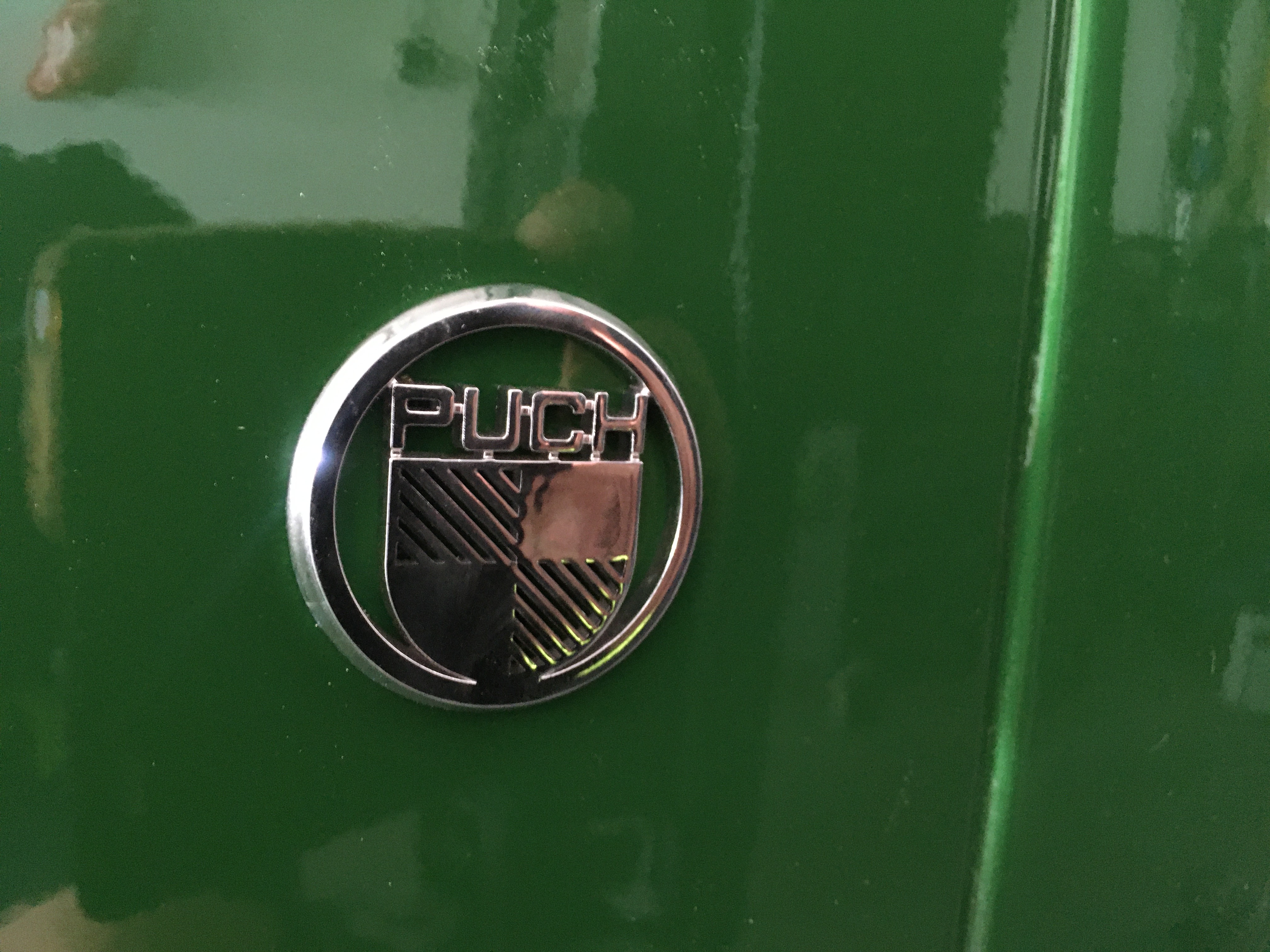

Ist das PUCH-Emblem original bzw. hatte er das schon von anfang an?
Christoph
Beiträge: 329
Beitrag von Christoph »
Das Puch-Emblem war Serie (hatte bei mir aber gefehlt), habe ich noch als NOS-Teil bekommen
Beiträge: 1805
nein, war nicht immer Serie.
Ich glaube nur am Anfang, mindestens bis Bj 89, irgendwann hat VW das dann untersagt. Soll ja ein VW und kein Puch sein.
Wer keine Löcher im Kniestück an dieser Stelle hat, der hatte auch kein Puchemblem auf seinem Syncro.

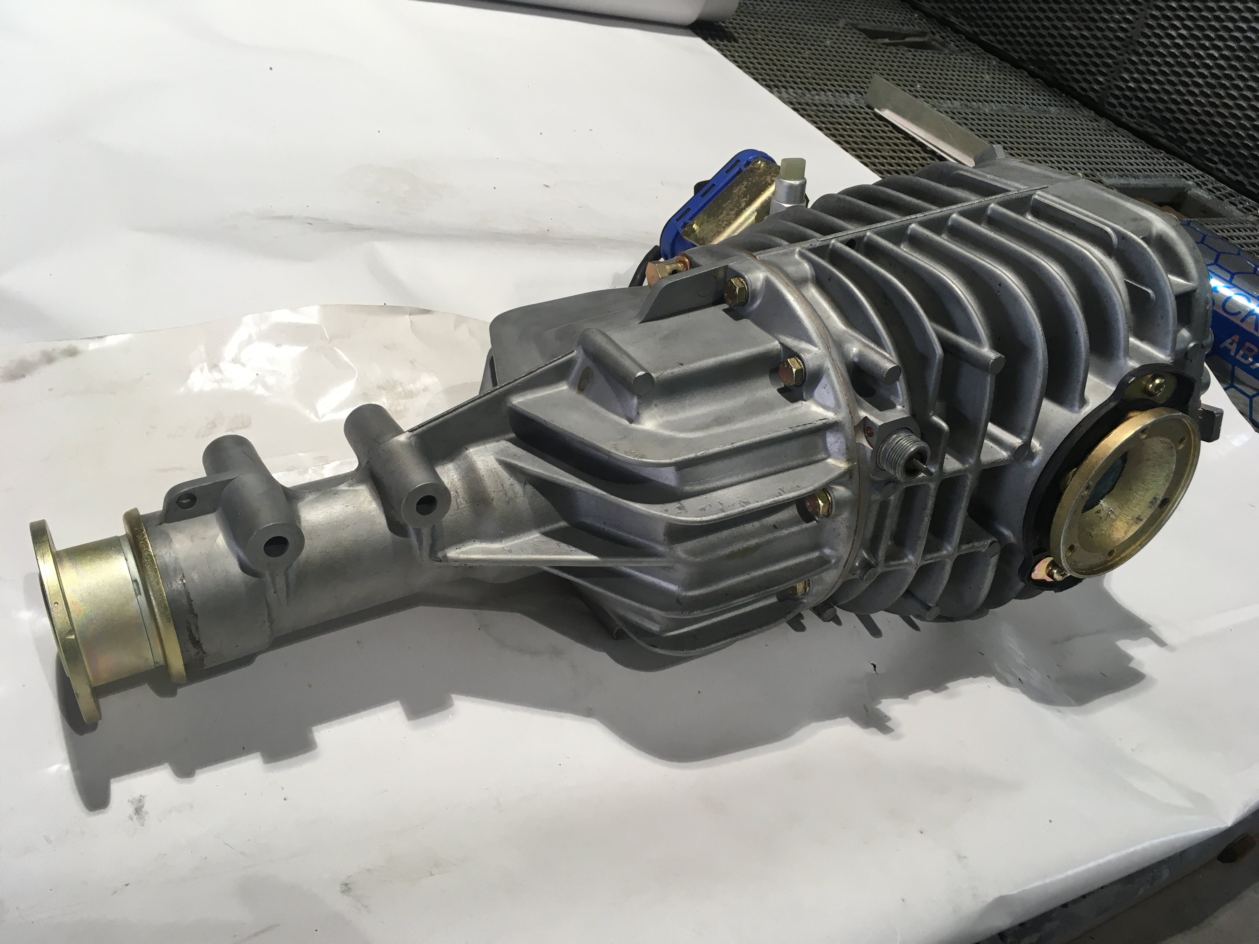

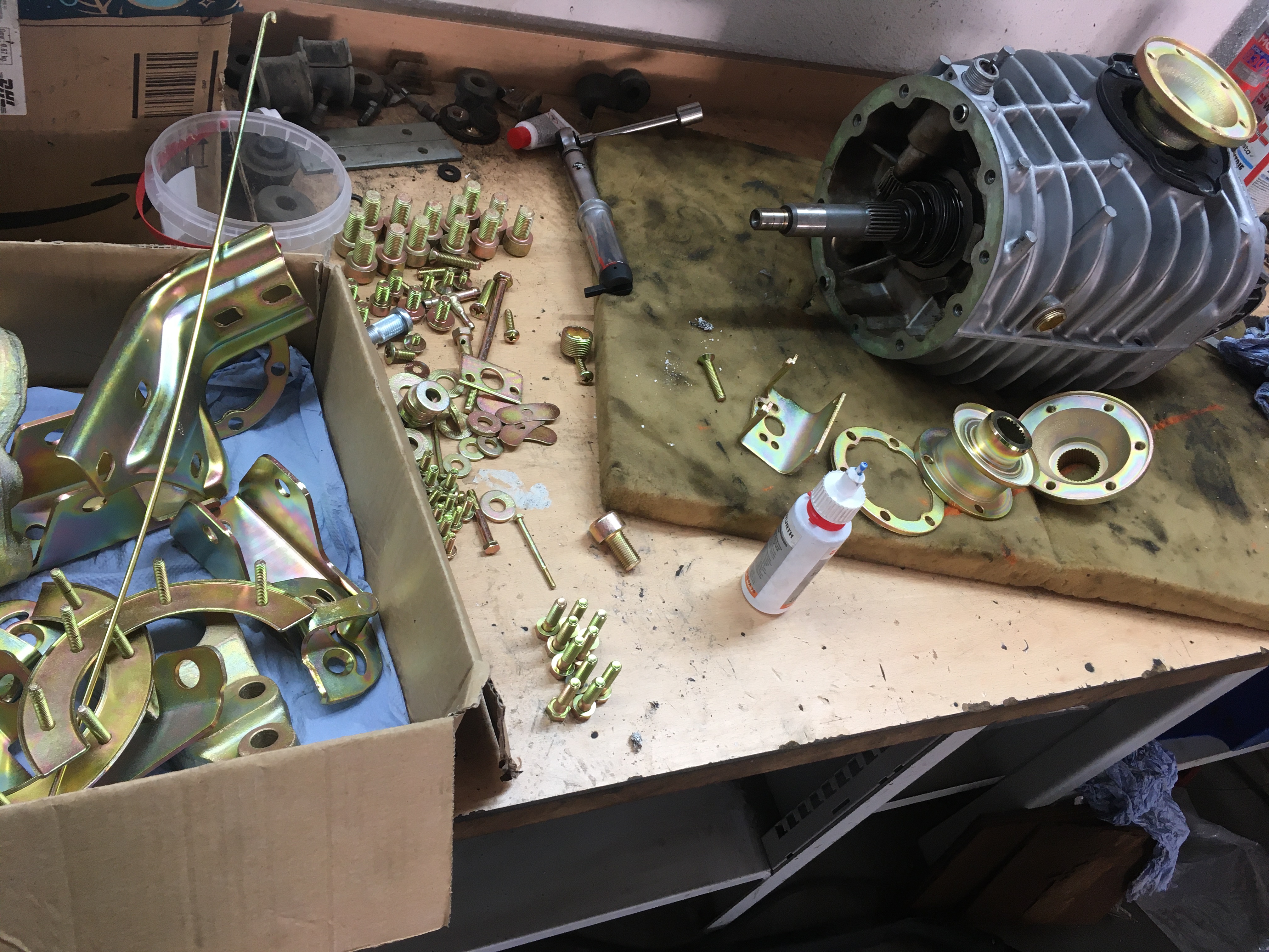

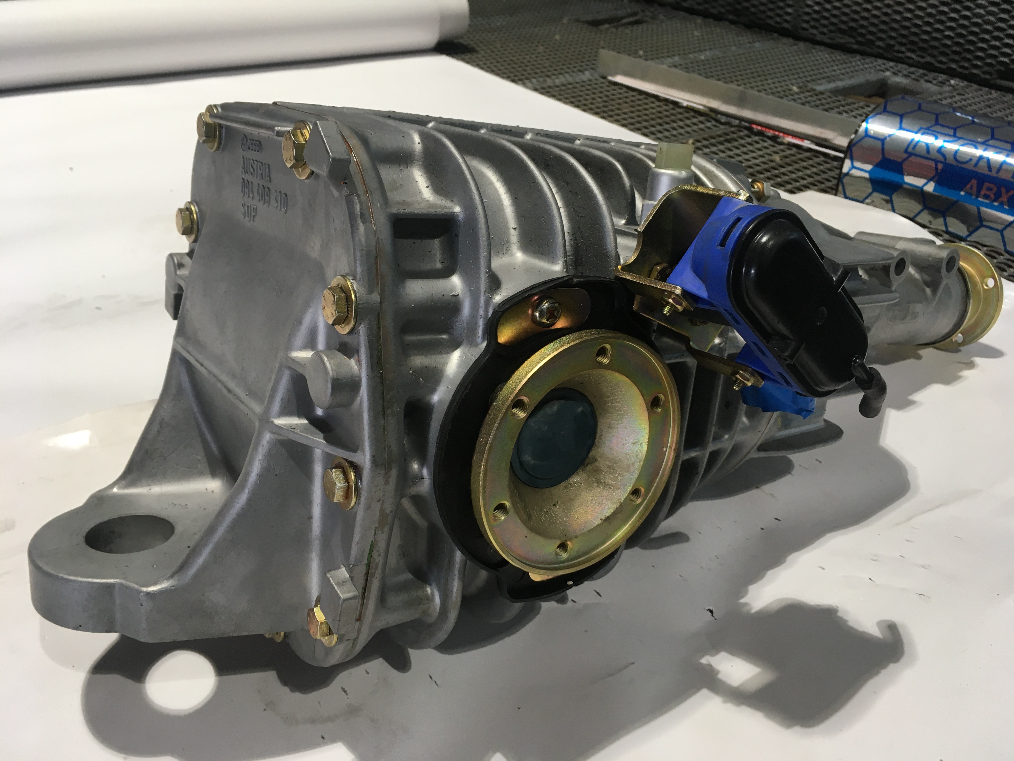

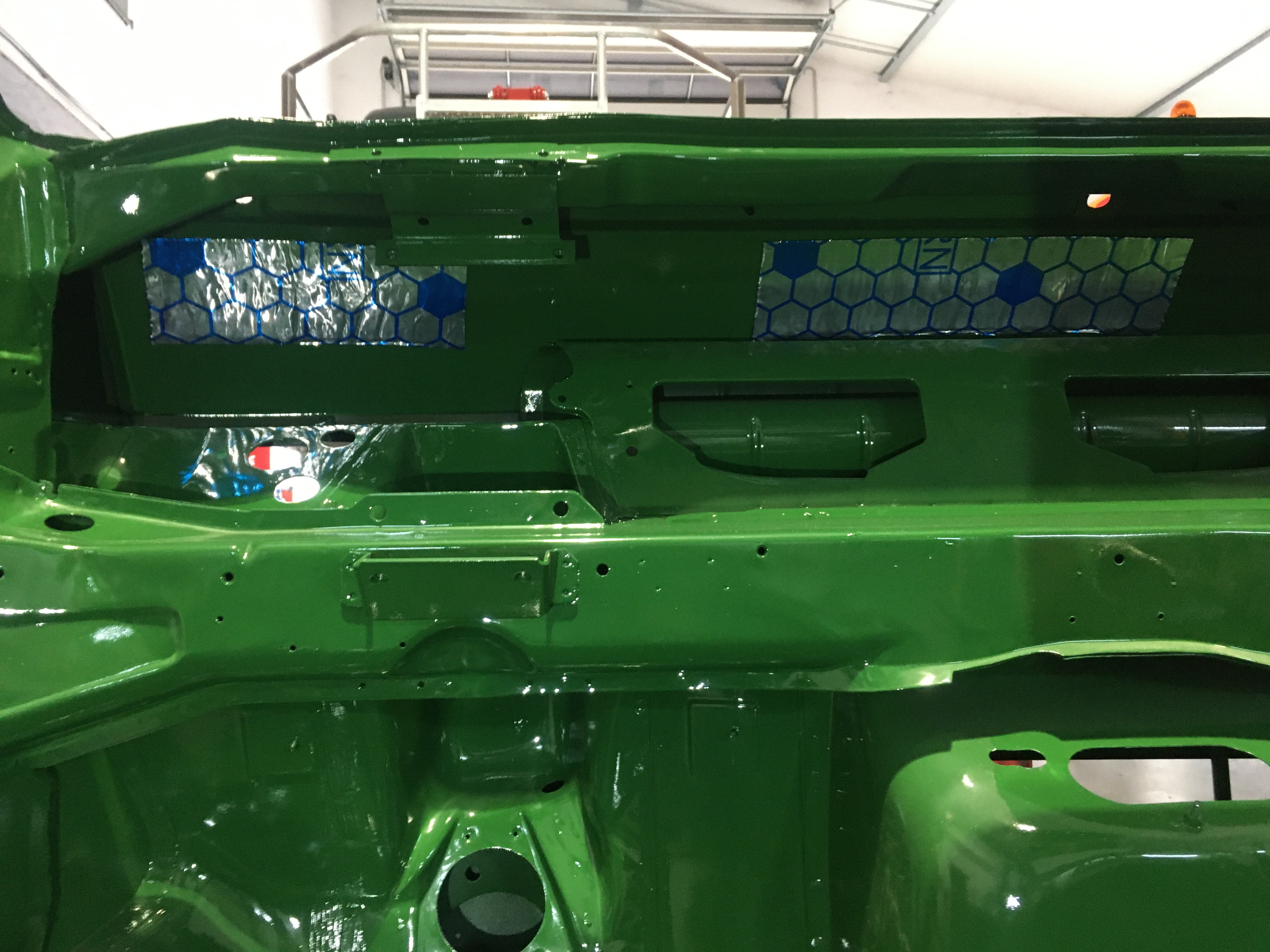

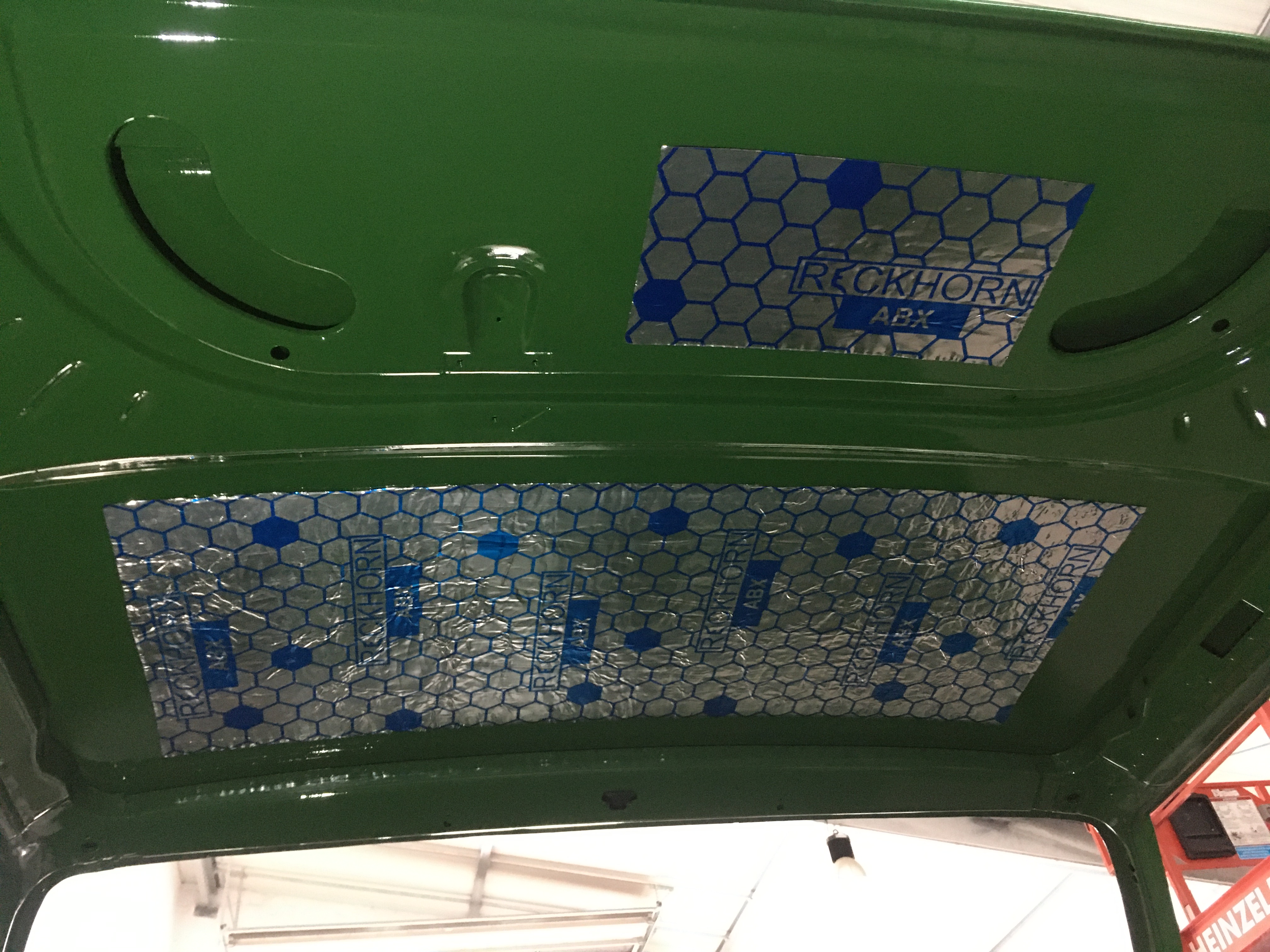

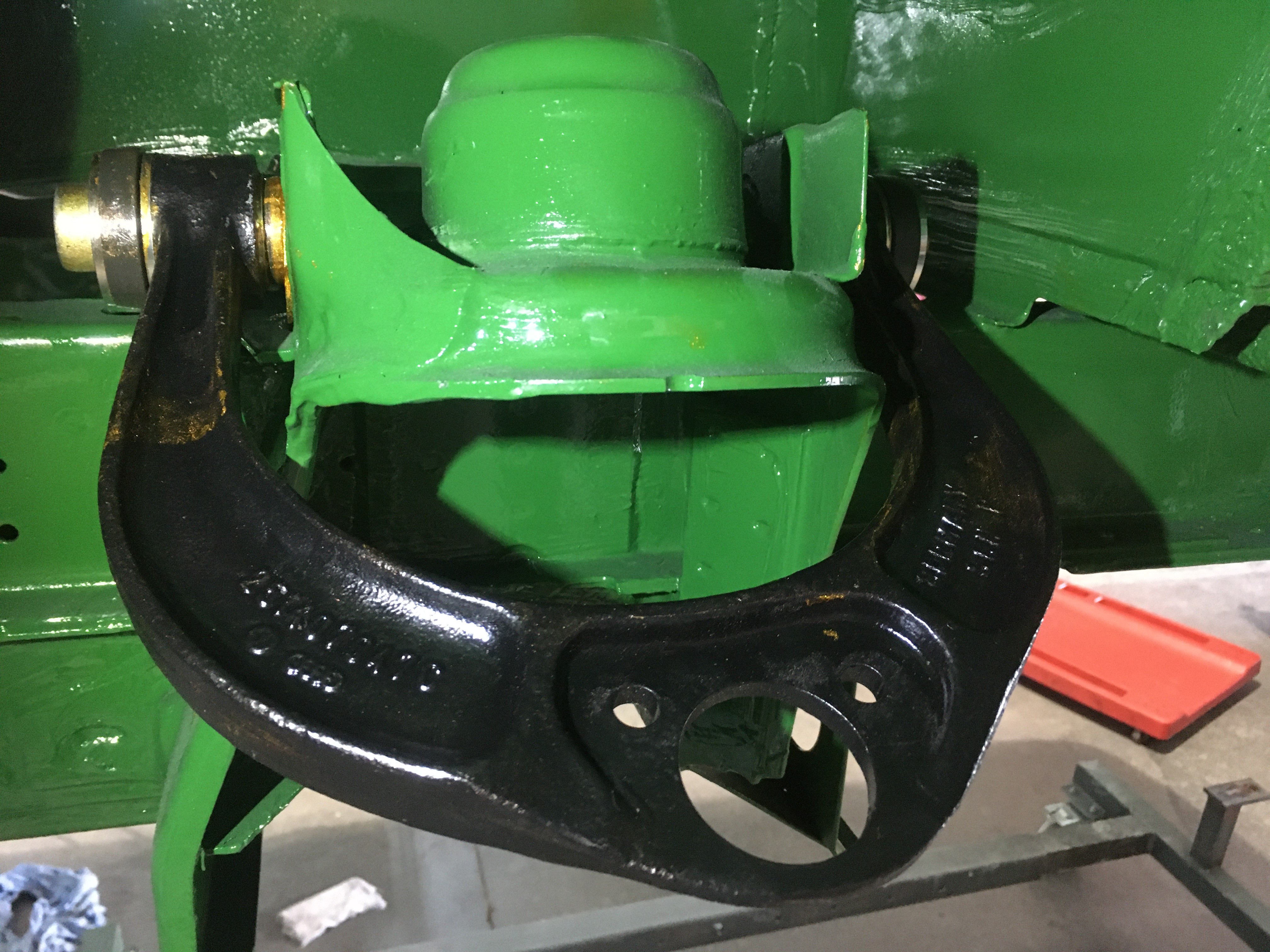

Hier die Arbeit vom Wochenende:
Habe wieder Teile vom Verzinken abgeholt und konnte endlich mein vorderes Getriebe zusammenbauen, sieht hammermäßig aus, besser wie neu.

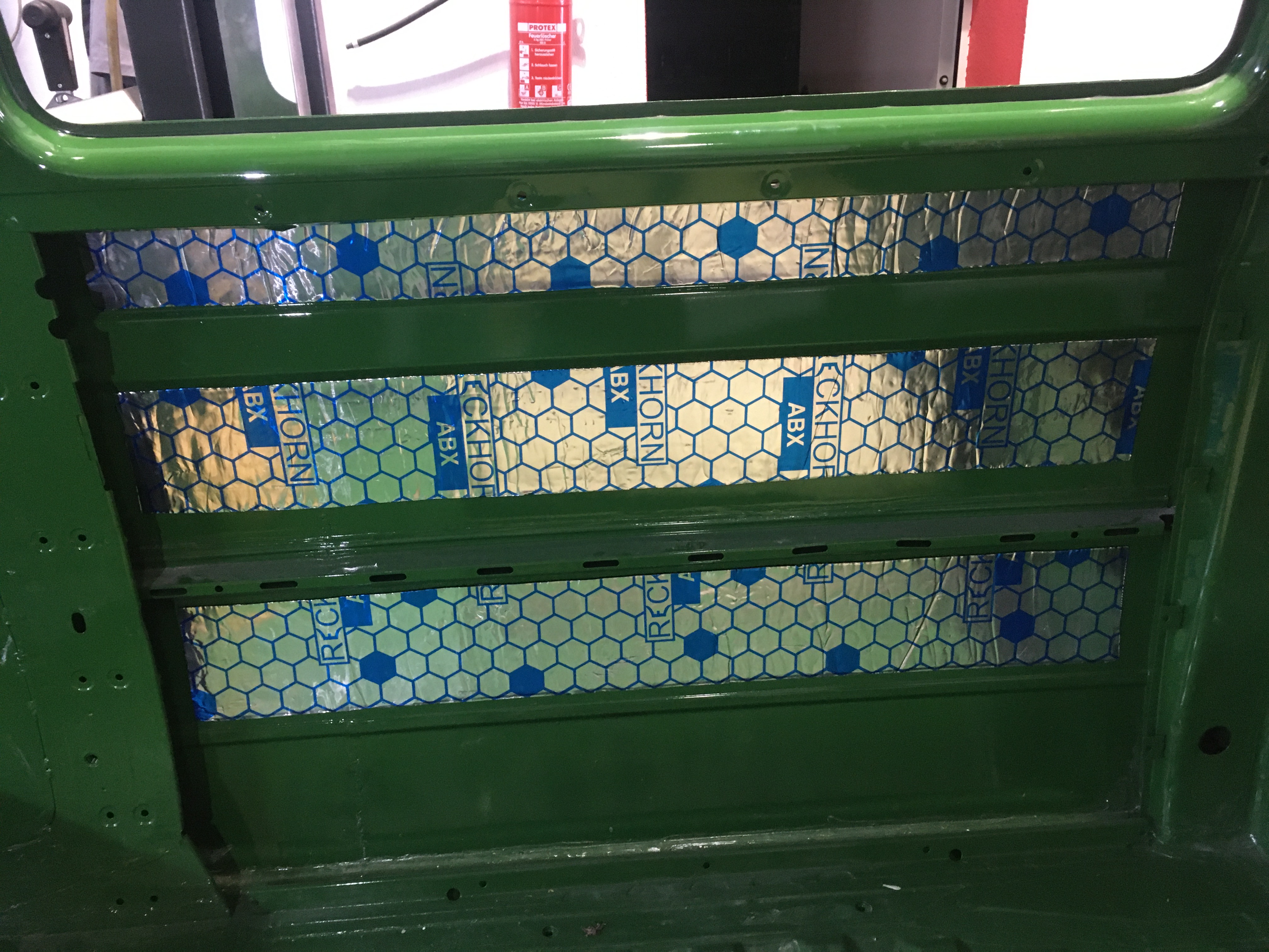

An der Karosserie habe ich diverse Bleche mit Alubutyl beklebt. Kann ich jedem nur empfehlen, der Unterschied ist wirklich sehr groß.
Außerdem habe ich mit dem Zusammenbau begonnen.

Christoph hat geschrieben: Mo 22. Jun 2020, 09:46 ............An der Karossrrie habe ich diverse Bleche mit Alubutyl beklebt. Kann ich jedem nur empfehlen, der Unterschied ist wirklich sehr groß............
Das wird der teuerste Syncro aller Zeiten.
Bin auf den Endzustand gespannt.
Zu Alubutyl, ist das zur Entdröhnung?
Ist das effektiver als die Bitumenmatten?
Beiträge: 896
Hallo Christoph,
Zu was und welcher Unterschied ist wirklich sehr groß? Das Fahrzeug ist doch noch gar nicht fahrbereit, um evtl. etwas feststellen zu können :gr .
Christoph
Beiträge: 329
Wenn man z.B. vorher auf das Dach geklopft hat, hat das sehr blechern geklungen und nachgehallt. Mit Alubutyl klingt das ganz dumpf und "leise".
