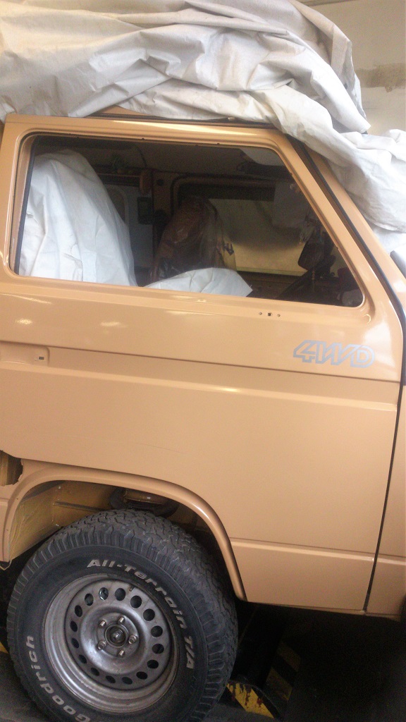

Also habe ich heute mal angefangen die Beifahrertür lackmäßig aufzuarbeiten. Hab sie in mehreren Stufen von Hand poliert. Nach drei Stunden sah das Ergebnis so aus:
Ich bin mehr als zufrieden für ein Auto das immerhin 26 Jahre alt ist und über 300.000 km gelaufen hat und immer draußen gestanden hat...... Alos werde ich mir nun jeden Tag ein Blech vornehmen und es wieder aufbereiten .

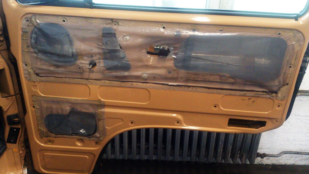

Jetzt ist das mit den Ohren klar. Bilder sind immer ne tolle Sache. Meiner ist ja ein Kastenwagen ohne Fenster und inner schon komplett verkleidet, auch mit Isolierung. Ich mach da die Tage mal einige Bilder. Aber Du hast natürlich vollkommen Recht, da ist nur ein Blech zur Außenwelt...
@Marcus: Bei der Unterboden Beschichtung gibt es unzählige Varianten. Wie gut die alle sind werden wir in den nächsten Jahren erleben :gr . Bin da selber sehr gespannt... Ich hatte keine Möglichkeit den Unterboden zu lackieren, das hätte zu viel Stress in der Werkstatt gegeben. Also habe ich alles mit dem Pinsel gestrichen was bei Ovatrol allerdings ganz gut wird da die Farbe toll verläuft. Wenn ich dann genau hinschaue finde ich auch die eine oder andere Ecke... Tauchbad währe halt perfekt gewesen, hatte ich aber grad nicht zur Hand :-)

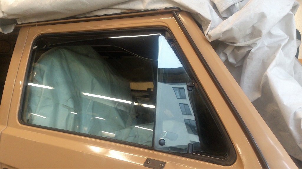

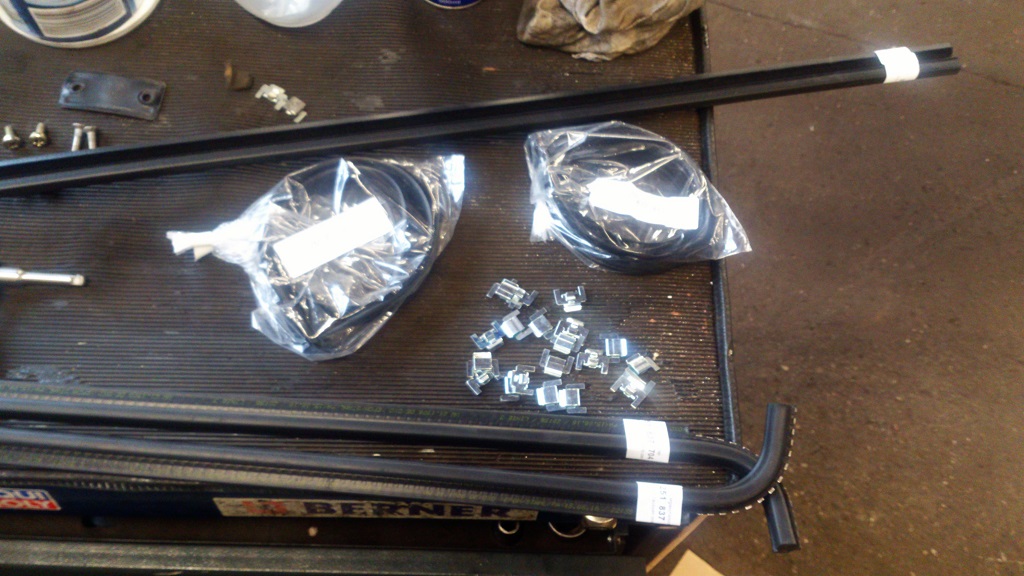

Heute habe ich dann wieder alles zusammen gebaut. Die notwendigen Gummileisten und Dichtungen hatte ich schon vorher bei HA besorgt. Qualität und Passgenauigkeit sind super und der Einbau war die wahre Freude...
Das Fenster lässt sich wunderbar rauf und runter kurbeln

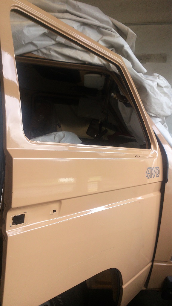

Zum Schluss noch die Folien wieder angebracht. Mir fehlen noch einige Kunstoffclipse um die Innenverkleidung wieder anzubringen, kommen die Tage. Das beste aber ist jetzt schon zu hören. Dieses satte Geräusch wenn die Tür geschlossen wird. Kein Vergleich mit dem Zusand vor "Alubutyl" :dance
