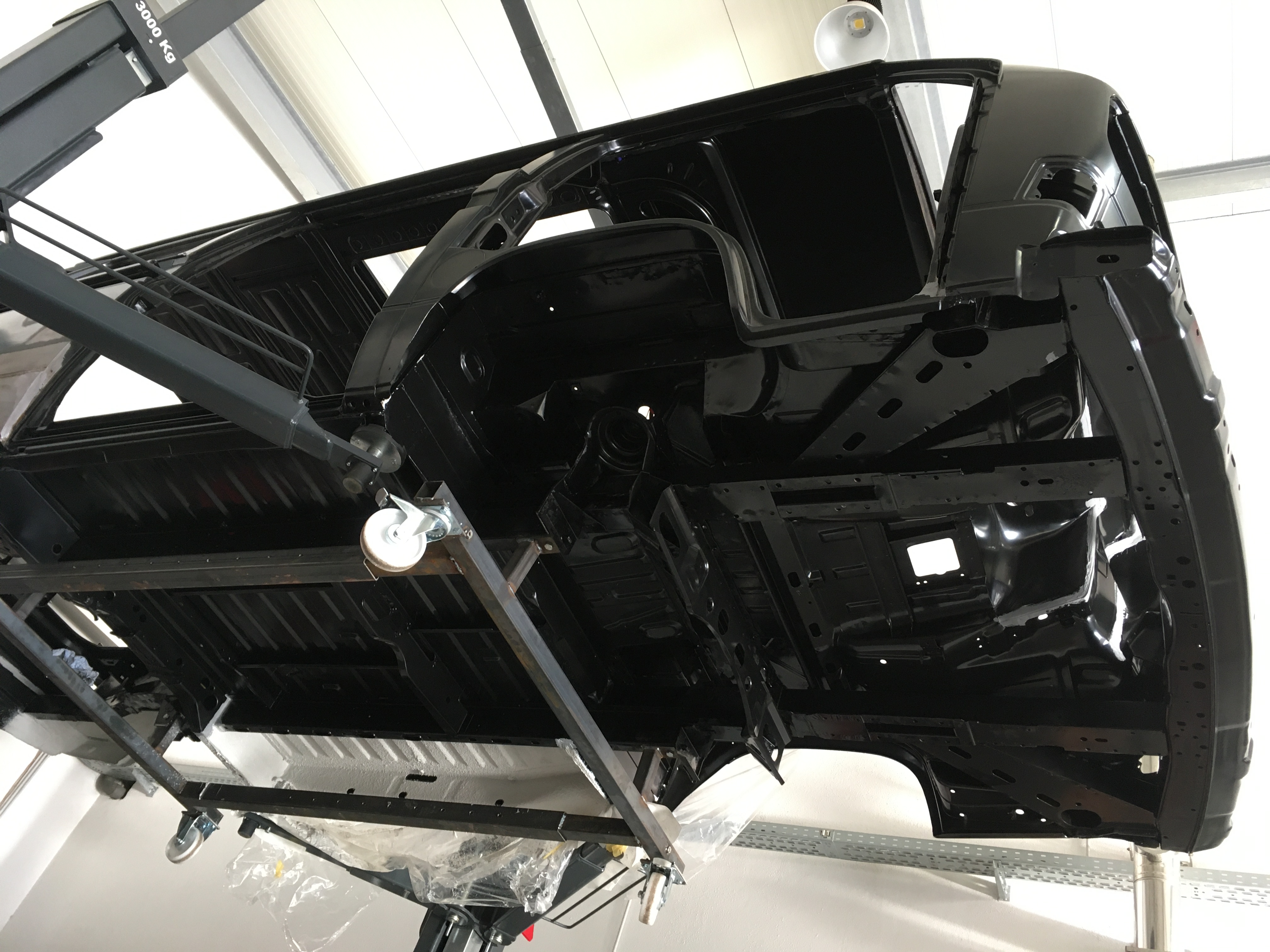

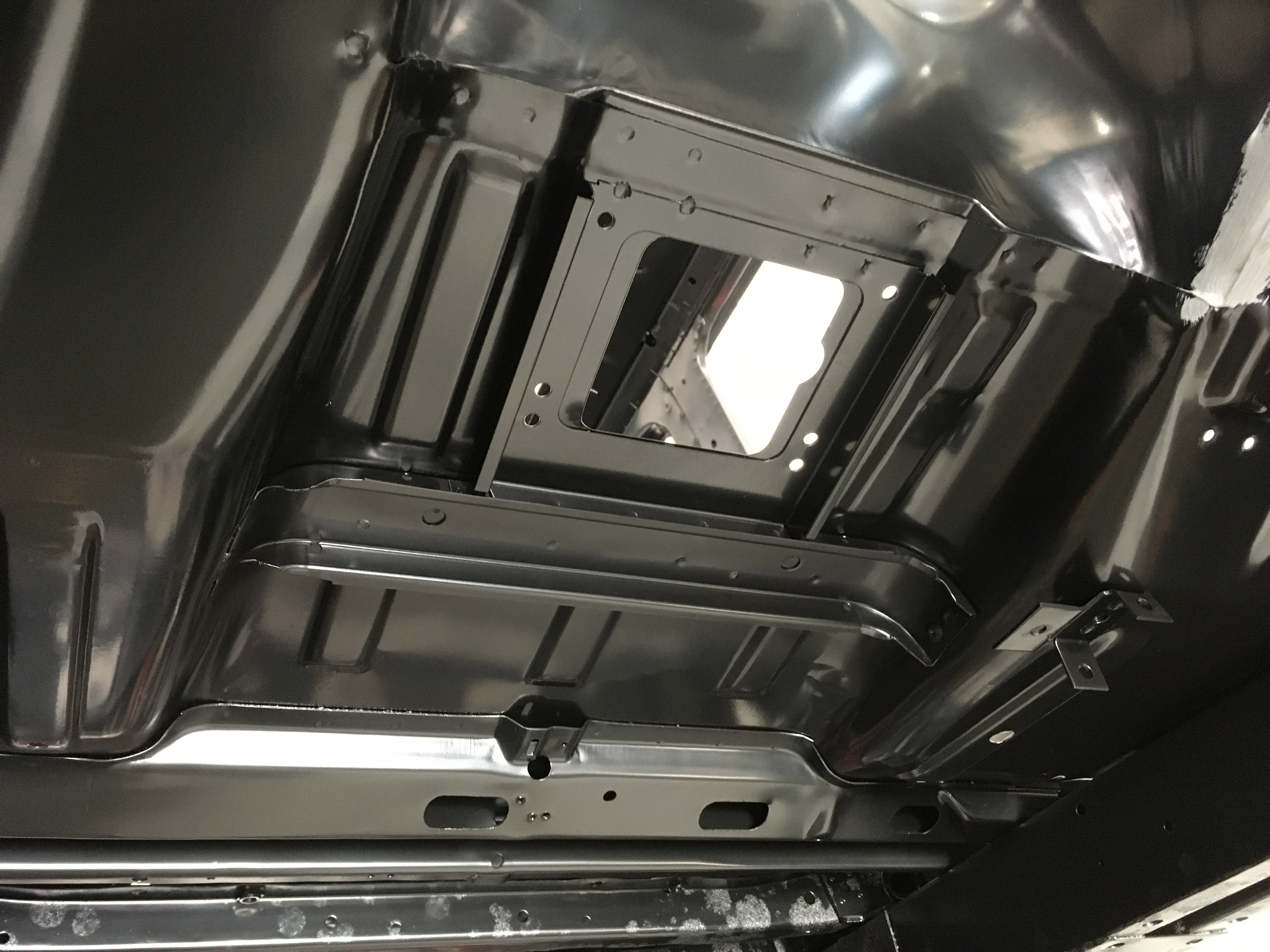

Hier noch mal ein paar Bilder vom KTL.

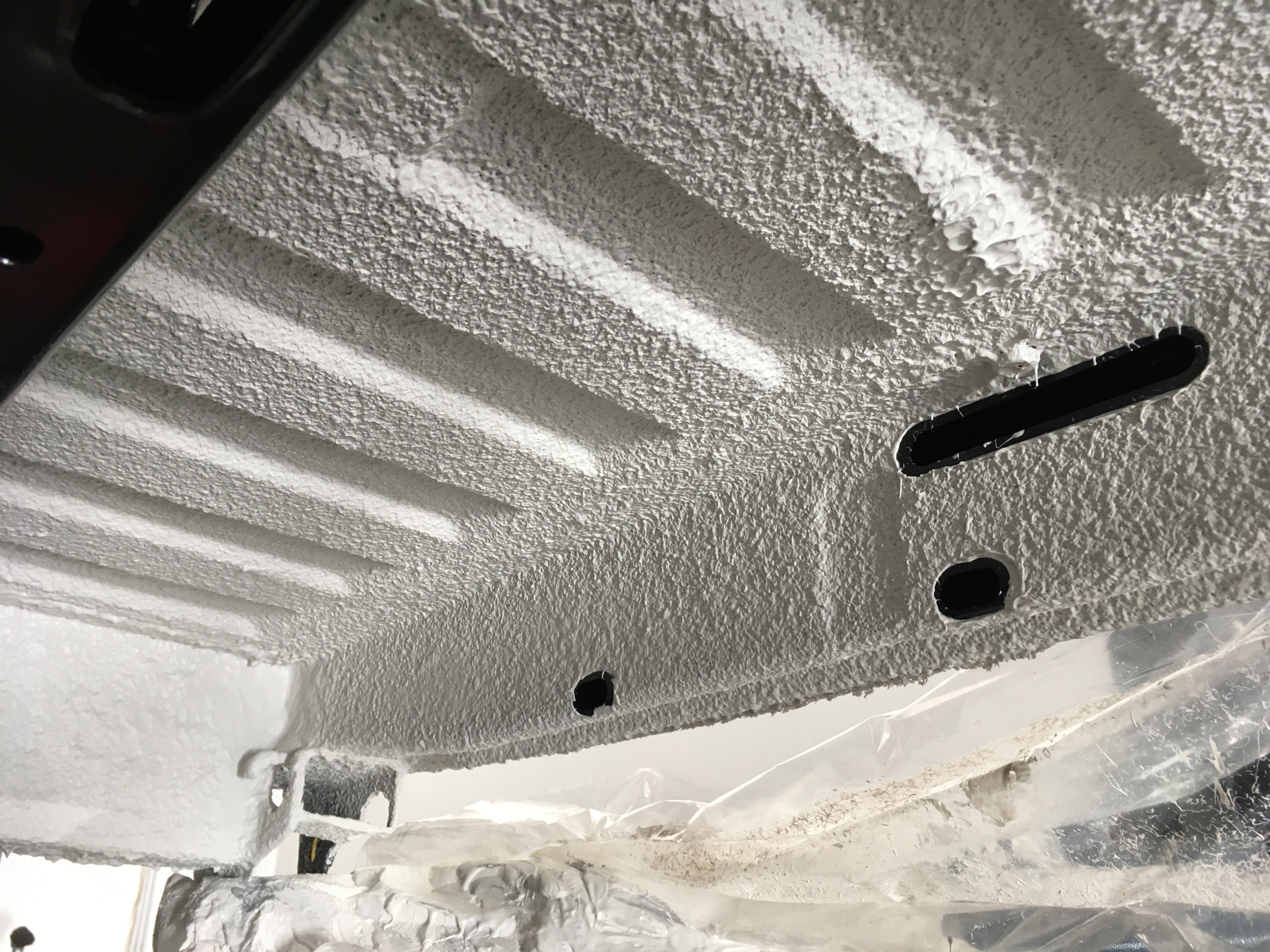

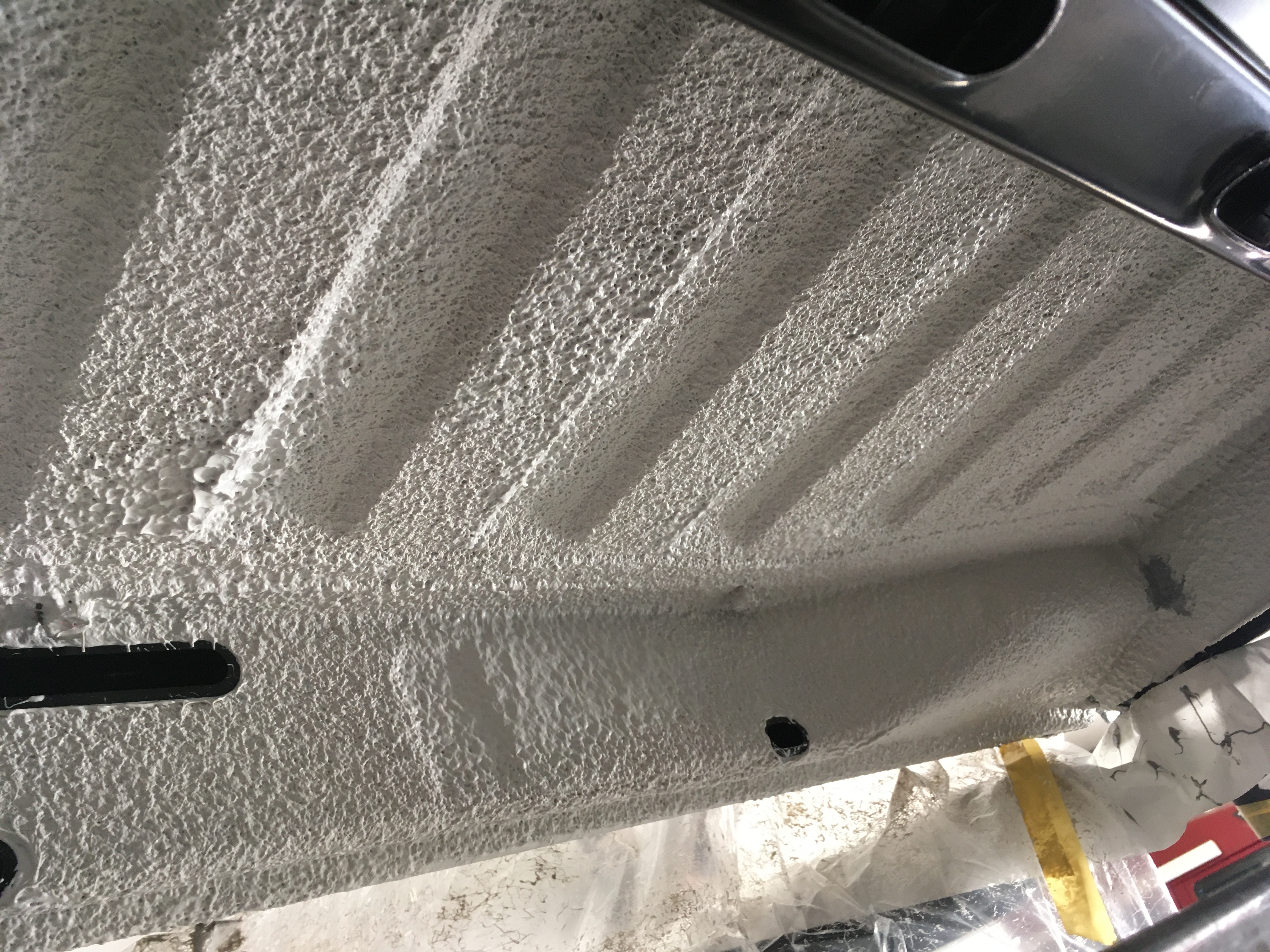

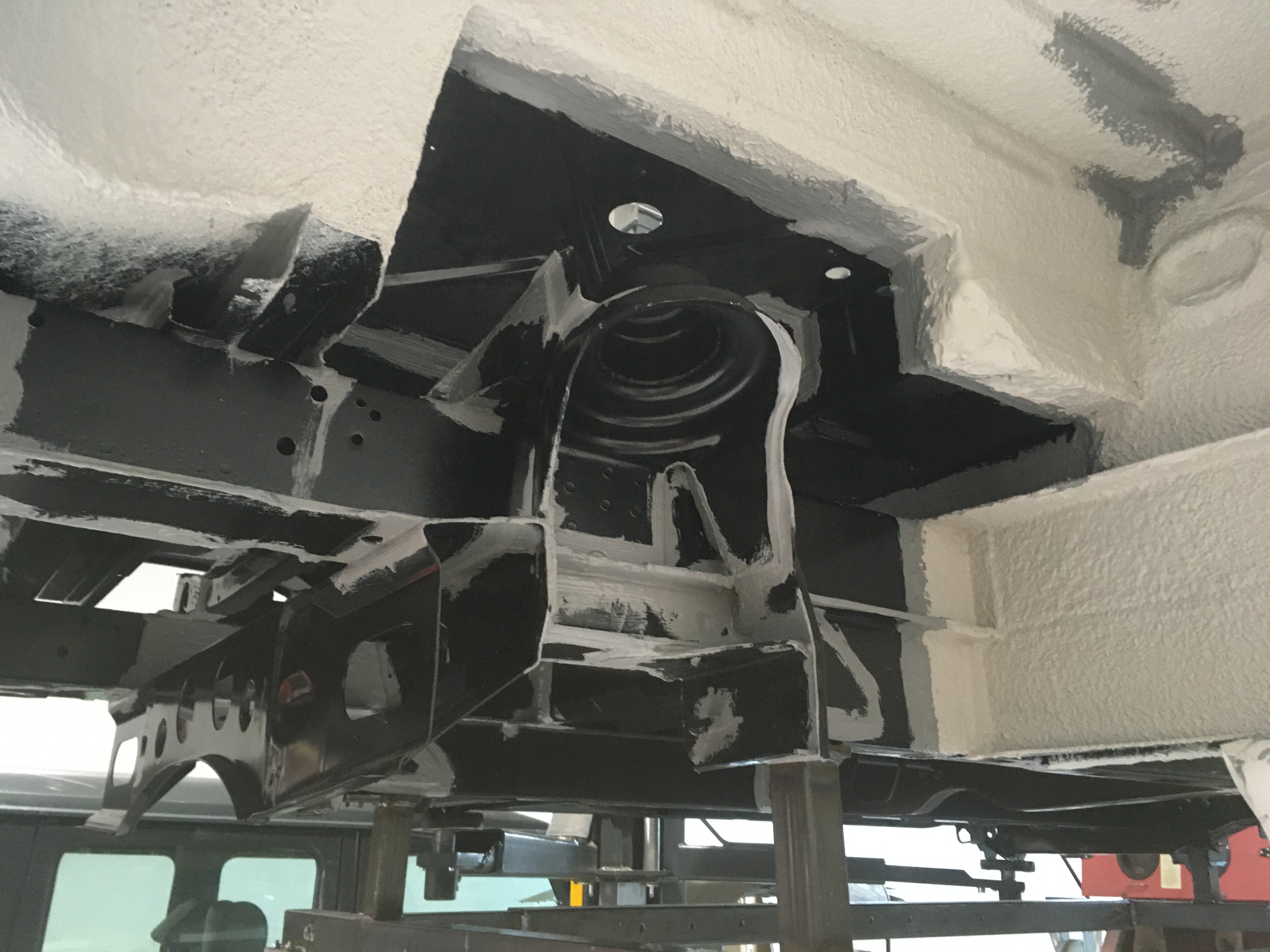

Im Moment bin ich gerade dabei, Steinschlagschutz zu spritzen und alle Blechnähte mit Nahtschutz zu versiegeln.
Ich wollte das erst alles 100%ig dem Original nachempfinden. Habe mich jetzt aber dazu entschlossen, das eher nach meinem Geschmack zu machen. D.h. Steinschlagschutz nur dort, wo auch Steine etc gegen die Karosserie fliegen können. Außerdem werden ALLE Nähte ganz penibel versiegelt, das war ab Werk nicht überall ordentlich gemacht.
Ich hätte nicht gedacht, dass das so extrem zeitaufwändig ist, ganz zu schweigen von den Kosten für die Kartuschen, da gehen fast 70 Stück drauf bis ich fertig bin (Stückpreis 12 Euro :-( ).
Christoph

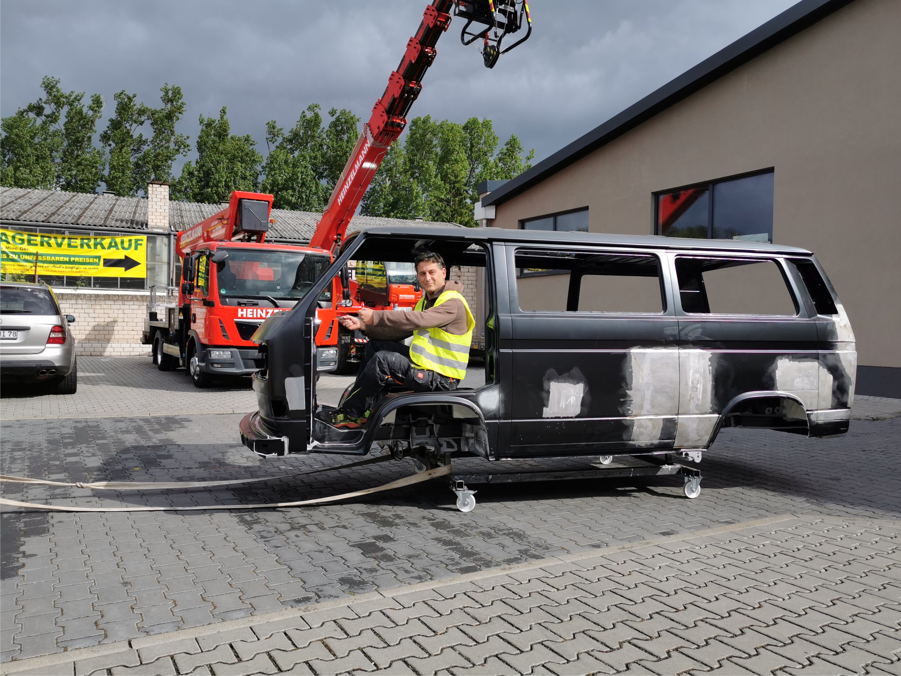

Die Karosserie ist nun endlich lackierfertig. Hatte berufsbedingt leider etwas wenig Zeit, aber jetzt sind alle Blechnähte sorgfältig abgedichtet und diverse Stellen mit Steinschlagschutz auslackiert.
Heute morgen ging der Bus dann auf eigener Achse zum Lacker, sind zum Glück nur 300m, die kann man dann auch mal mit Hilfe eines Staplers als Zugfahrzeug auf der Straße fahren :-) .

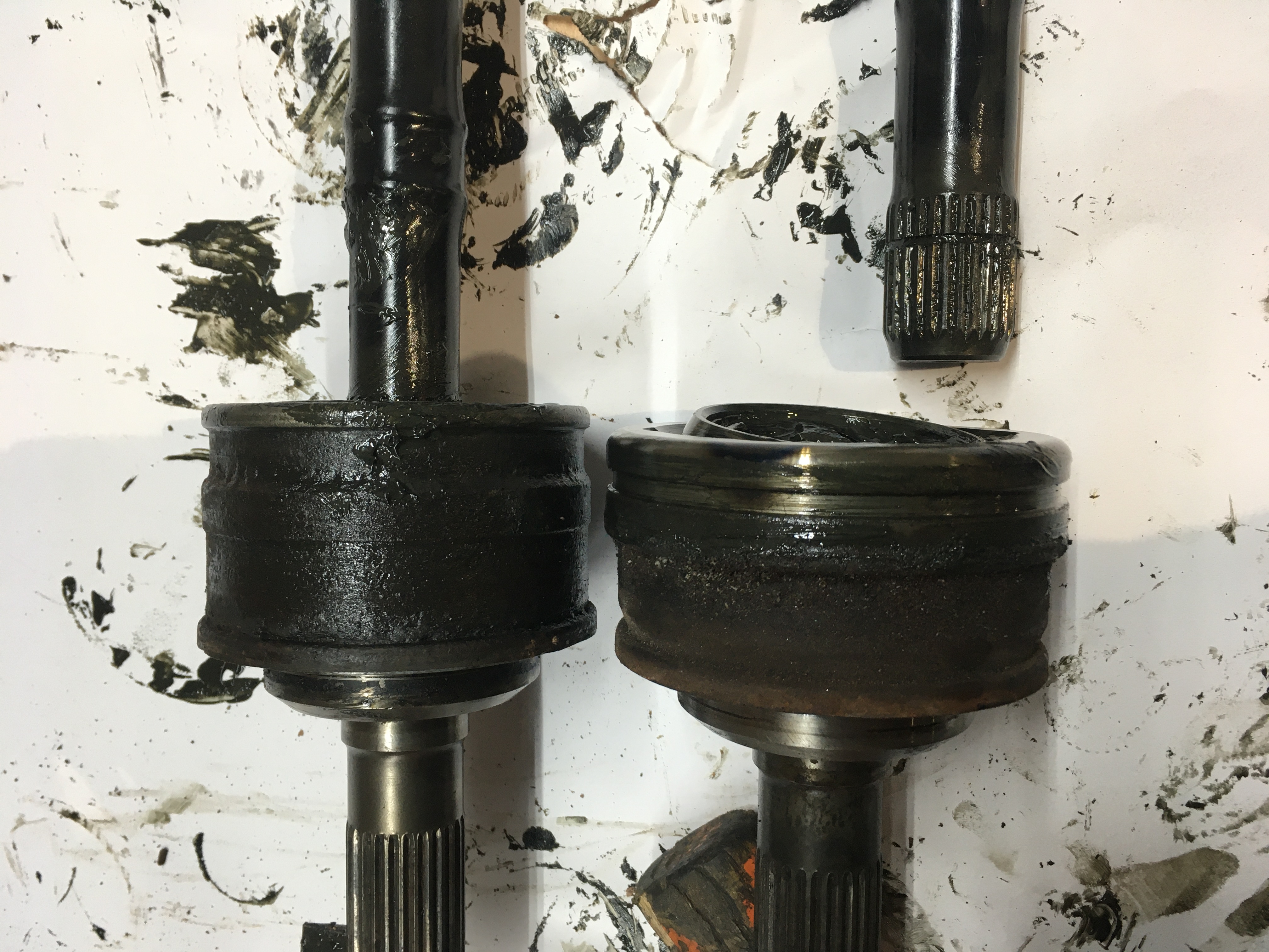

Während der Bus beim Lackierer ist, bin ich noch dabei, Fahrwerksteile aufzuarbeiten.
Im Moment überhole ich gerade die 4 Antriebswellen. Das heißt Wellen strahlen, lackieren und mit neuen Manschetten zusammenbauen.
Jetzt habe ich aber ein Problem bei den vorderen äußeren Gelenken:
1. ich habe rechts und links scheinbar unterschiedliche Gelenke (die sehen zum einen unterschiedlich aus, und das eine ist ca 6-7mm kürzer).
Ist das normal oder hat der Vorbesitzer mal eine neues Gelenk montieren lassen?
2. Das eine Gelenk konnte ich einfach von der Welle abziehen (da hat der Sicherungsring gefehlt), bei der anderen ist der noch drin - wie bekommt man den denn raus??
Danke für sachdienliche Hinweise :-)
user620
Beitrag von user620 »
Schaut aus wie eine 14" Welle..
Christoph
Beiträge: 329
Beitrag von Christoph »
sollte eine 16er Welle sein (Durchmesser 98mm)

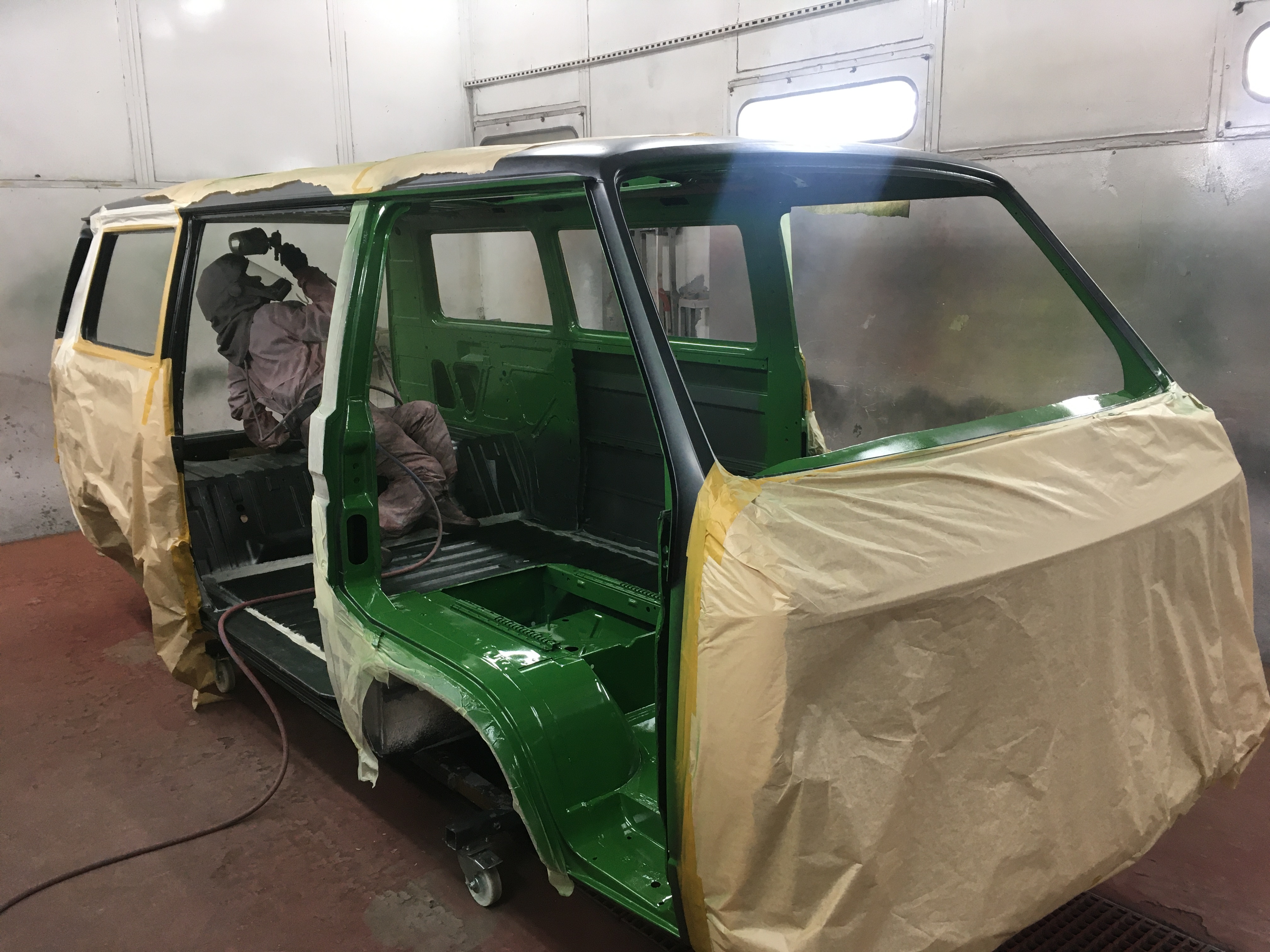

er wird wieder grün... :-)
