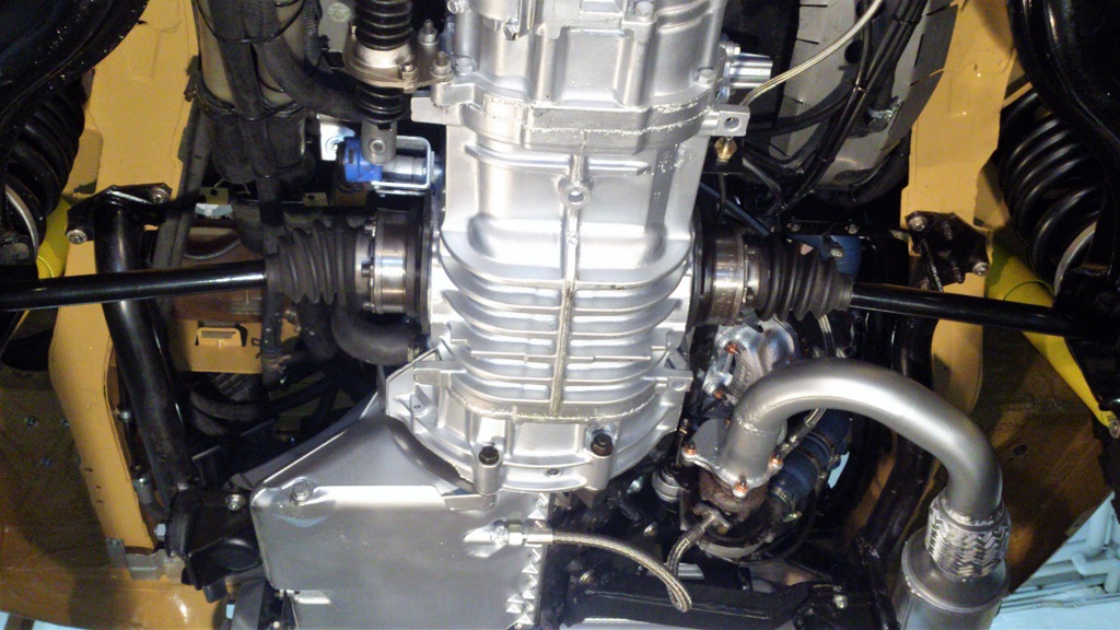

Nachdem ich wegen einer Grippe eine kurze Auszeit genommen habe ging es heute weiter. Die Antriebswellen sind wieder drin

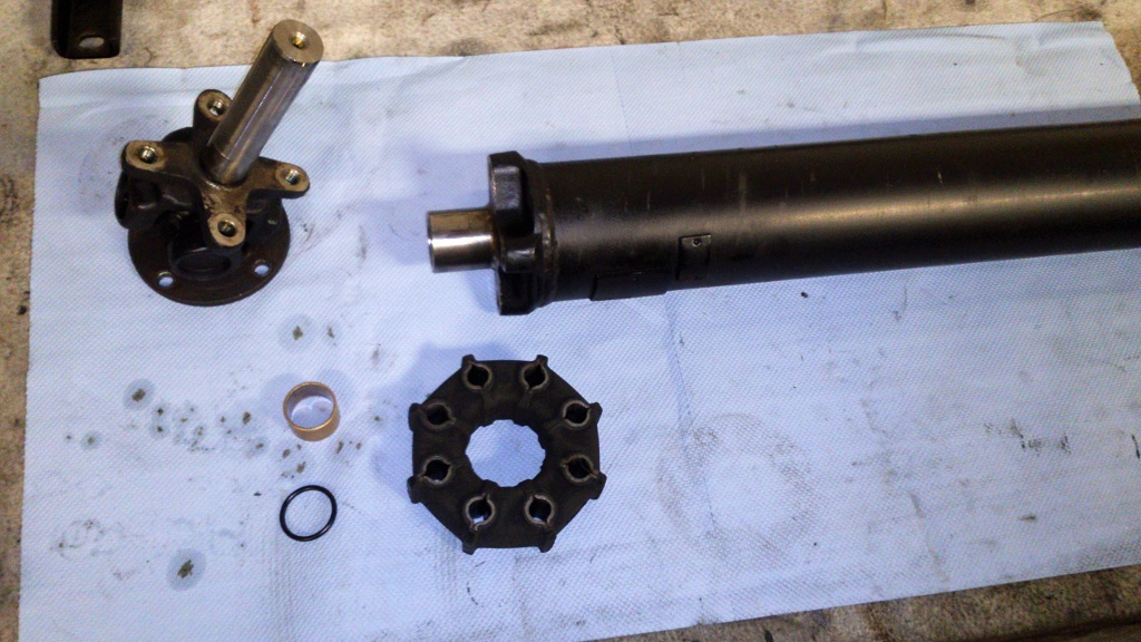

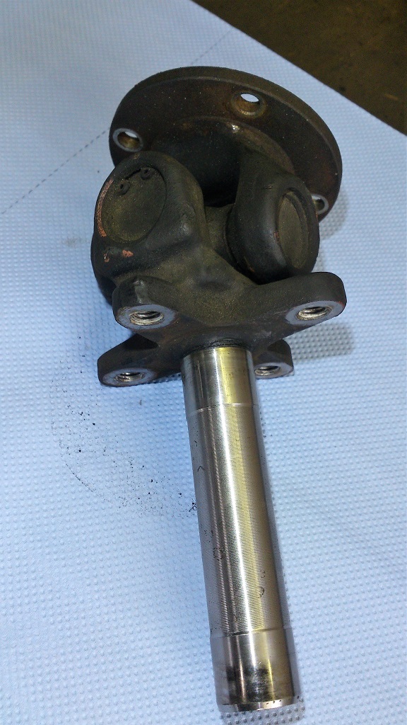

Dann hatte ich ja genügend Zeit über das Problem mit dem "Klingeln" der Kardanwelle nachzudenken. Ich hab sie also erst mal zerlegt. Beide Kreuzgelenke und die Hardyscheibe sind zwar noch in einem super Zustand aber zum Überholen wird erst mal alles zerlegt

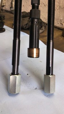

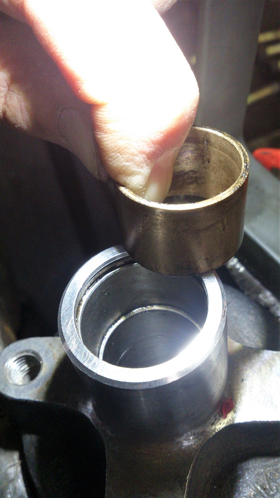

Nachdem der Führungsbolzen aus der Welle gezogen war viel mir auf das er nur SEHR sparsam mit Fett versehen war. Ich vermute mal nach all den Jahren ist das einfach verloren gegangen... Trotzdem weißt der Bolzen in den Buchsen nur minimalstes Spiel auf
Hier kann man nun sehr schön die vordere Messingbuchse sehen. Das ist eine der Buchsen von denen immer wieder gemunkelt wird. Ich hatte aber bisher noch nie ein Bild davon gesehen. Die Zweite steckt tief in der Welle

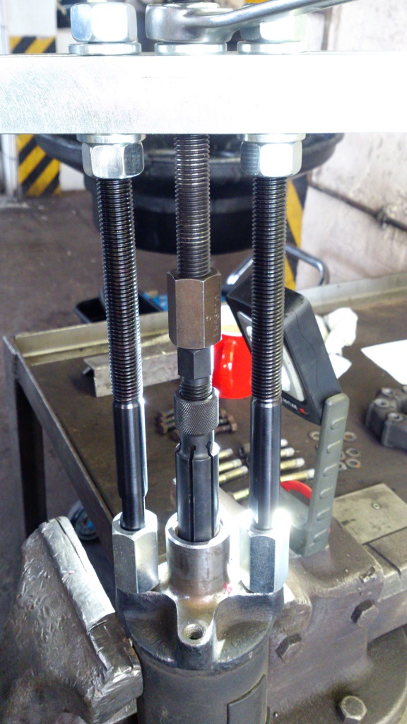

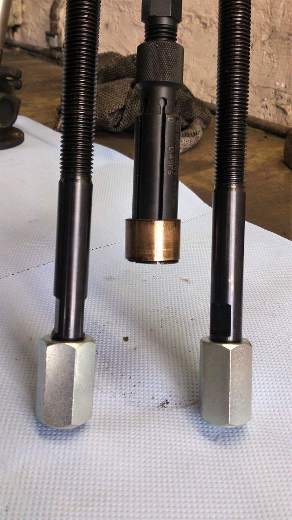

Aufbau zum ziehen der Buchse
Langsam aber stetig...
Am Ende ist sie raus

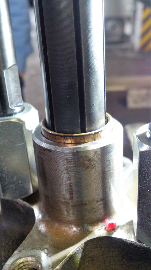

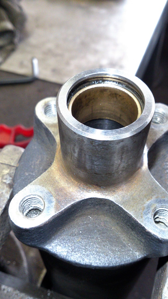

Das was bei der vorderen Buchse sehr leicht ging führte sehr schnell zur Ernüchterung bei dem Versuch die hintere Buchse auszuziehen. Bei dem Rand der hier schön zu sehen ist handelt es sich nicht um eine Distanzbuchse sondern es ist Vollmaterial. DIe Buchse wurde von der hinteren Seite eingesetzt
Noch bin ich im Entscheidungsfindungsprozess... was nun zu tun ist:1. Lösung: Den Flansch am Kardanwellenende abschneiden, Buchse von der Rückseite entfernen, neue Buchen anfertigen und einbauen und den Flansch wieder anschweißen
2. Lösung: Auf einer Drehbank die Kardanwelle aufspannen, den Flansch mit alter Buchse ausdrehen, neue Buchse einpressen
3. Lösung: Gezogene Buchse wieder montieren, beide Buchsen dick mit Fett versehen und alles wieder zusammen bauen...

Hallo Fix,
das mit dem Fettnippel habe ich mir auch schon überlegt. Es wäre auch kein Problem diesen etwa mittig des Führungsbolzens an entsprechender Stelle anzubringen. Damit würde natürlich eine Unwucht an der Welle entstehen. Dem müsste man das durch die Bohrung entnommene Material gegenrechnen. Ich denke das gleicht sich ungefähr aus..., und da die Welle sowieso gewuchtet werden muss sollte man das in den Griff bekommen.
Ich sehe aber noch ein anderes Problem. Wenn man in die Führungsbohrung des Wellenflansches hineinschaut (ich versuch da mal ein Bild zu machen) sieht man das am Ende der Bohrung eine Art Deckel mit einer mittigen Bohrung zu sehen ist. Ich glaube das VW nachdem man die hintere Buchse eingepresst hat diese Bohrung mit einem Deckel verschlossen hat. Genau sieht man das nur wenn man die Kardanwelle aufschneidet. Würde man nun mit einer Fettpresse Fett in diese Bolzenführung pressen könnte es passieren das man diesen Deckel absprengt und er in die Kardanwelle fällt...
Dann hätte man ein richtiges Problem...

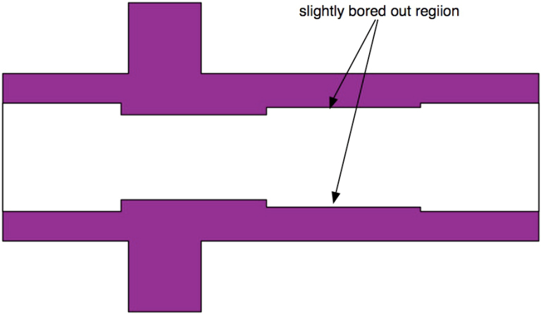

@Koijro: ich denke das könnte eine Lösung sein. Dafür muss aber der Führungsbolzen abgedreht werden um die hintere Buchse aufnehmen zu können. Das Problem das ich bei dieser Lösung sehe ist das die hintere Buchse, die noch in der Welle sitzt nicht mehr rund ist...
@Wouter: VIELEN, VIELEN DANK für diesen Link. Er zeigt die gesamte Problematik und das sich auch schon andere darüber Gedanken gemacht haben. Ich bin nicht alleine...

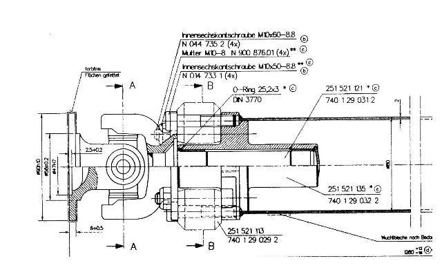

Ich hoffe es ist ok wenn ich hier einige Bilder des Beitrags verwende. Das ist die Zeichnung die ich gerne vorher gehabt hätte: Was in der Zeichnung gut zu sehen ist ist das die Bohrung im Wellenflansch hinten mit einem Deckel verschlossen ist. Dieser könnte in die Welle fallen und dann ist das Auftrennen der Welle unvermeidlich. Dieses möchte ich unbedingt vermeiden.
Weiterhin ist zu sehen das die Zeichnung sich nicht mit meinem Wellenflansch deckt. Der Wellenflansch hat laut Zeichnung eine durchgängige Bohrung. Dem ist nicht so. Bei mir sieht das genau so aus Ich denke dadurch wird die Gesamtproblematik noch mal deutlich. Zur Zeit tendiere ich dazu den Wellenflansch auszudrehen und eine Gesamtführungsbuchse einzusetzen. Sieht irgend jemand von Euch in dieser Lösung ein Problem?

Hallo fix, das mit dem Ausgießen ist eine interessante Alternative. Ähnliches wird auch bei komplizierten Stanzwerkzeugen gemacht wobei dort deutlich höhere Belastungen auftreten als bei der minimalen Linearbewegung des Wellenstumpfes im Flansch. Behalt ich auf alle Fälle im Hinterkopf.
Das genaue Maß oder den Verschleiß der hinteren Buchse zu bestimmen ist nicht so einfach. Ich habe da z.Z. noch kein Messequipment das entsprechend genau wäre.
Letztendlich bin ich im Moment immer noch der Meinung das die einfachste und fachgerechteste Lösung immer noch das Ausdrehen des Wellenflansches ist. Also den Absatz samt hinterer Buchse ausdrehen und eine neue Buchse einpressen die genau so lang ist wie der Wellenstumpf. Ich kann da z.Z. keine Nachteile erkennen außer das ich jemanden finden muss der die Möglichkeit hat das auf seiner Drehbank durchzuführen. Diese sollte ja in der Lage sein die gesamte Kardanwelle zu spannen. Bin an dem Problem aber dran...

Nebenher arbeite ich weiterhin an der Sache mit dem Kardanwellen Flansch. Er wird wohl ausgedreht werden und dann kommt da eine neue Buchse rein. Ich berichte wenn es soweit ist.

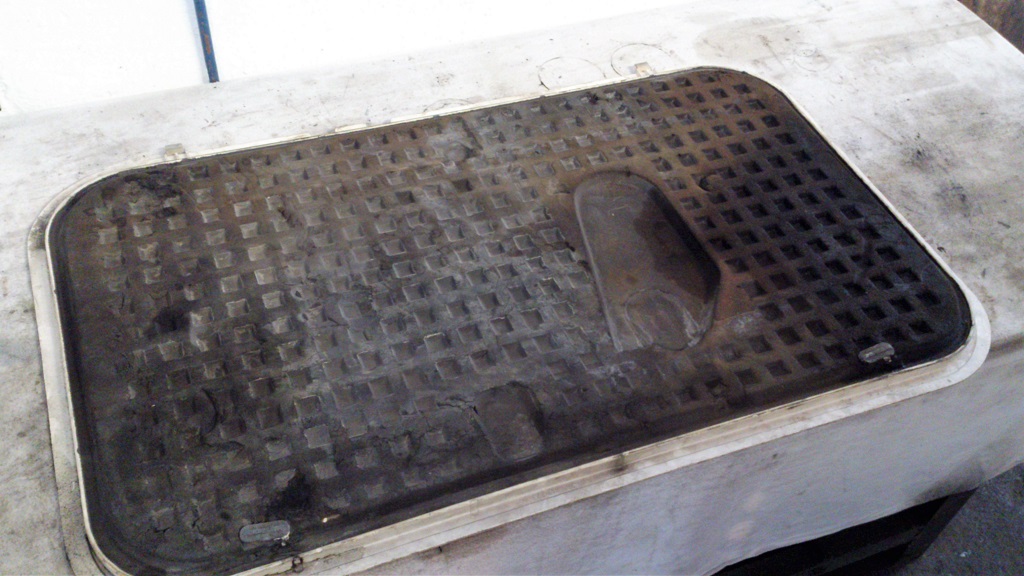

Zum Abschluss habe ich mir noch die Motorraum Klappe angeschaut. Die Dämmung ist nach all den Jahren im Auflösungszustand Ich hab sie daher abgekratzt und brauch nun eine Neue. Ideal wäre natürlich wenn es diese Dämmung als Originalteil noch gäbe... Weiß jemand von Euch wer so etwas anbietet?

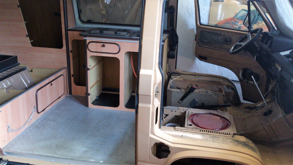

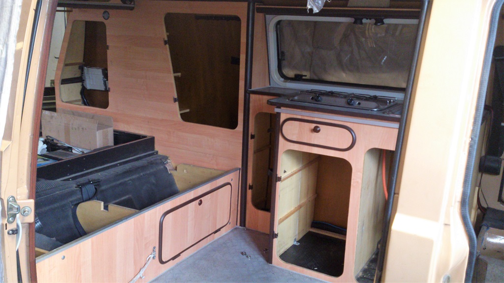

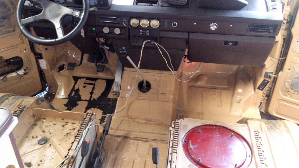

Ich habe mich diese Woche mal drangegeben und den Bus leergeräumt. Was dort nach Jahren intensiver Nutzung aus allen Ecken zu Tage kam war schon erstaunlich und füllte am Ende zwei sehr große Aluboxen. So sieht es nun aus
Den Motorraum kann ich auch so erst mal mit Alubutyl dämmen und kleine Schäden an den Möbeln reparieren. Die Fahrerkabine ist etwas aufwendiger instand zu setzen. Auch hier möchte ich großflächig Alubutyl einsetzen plus weiterer Dämmung. Nachdem der Dreck der Jahrzehnte entfernt war kam auf jeden Fall keine Korrosion zum Vorschein. Alles muss nun erst mal gereinigt werden und dann kommt Schritt für Schritt der Wiederaufbau
Die Möbel wollte ich eigentlich auch ausbauen. Da sie aber komplett verklebt sind würde das nur gehen indem ich sie zerstöre. Das wäre schade denn sie sind seit dem ersten Tag im Auto und gehören einfach dazu. Noch dazu sind sie in einem guten Zustand und es hängen viele Erinnerungen an diesem Ausbau. Also bleiben sie drin was auch nicht weiter problematisch ist.Den Motorraum kann ich auch so erst mal mit Alubutyl dämmen und kleine Schäden an den Möbeln reparieren. Die Fahrerkabine ist etwas aufwendiger instand zu setzen. Auch hier möchte ich großflächig Alubutyl einsetzen plus weiterer Dämmung. Nachdem der Dreck der Jahrzehnte entfernt war kam auf jeden Fall keine Korrosion zum Vorschein. Alles muss nun erst mal gereinigt werden und dann kommt Schritt für Schritt der Wiederaufbau
