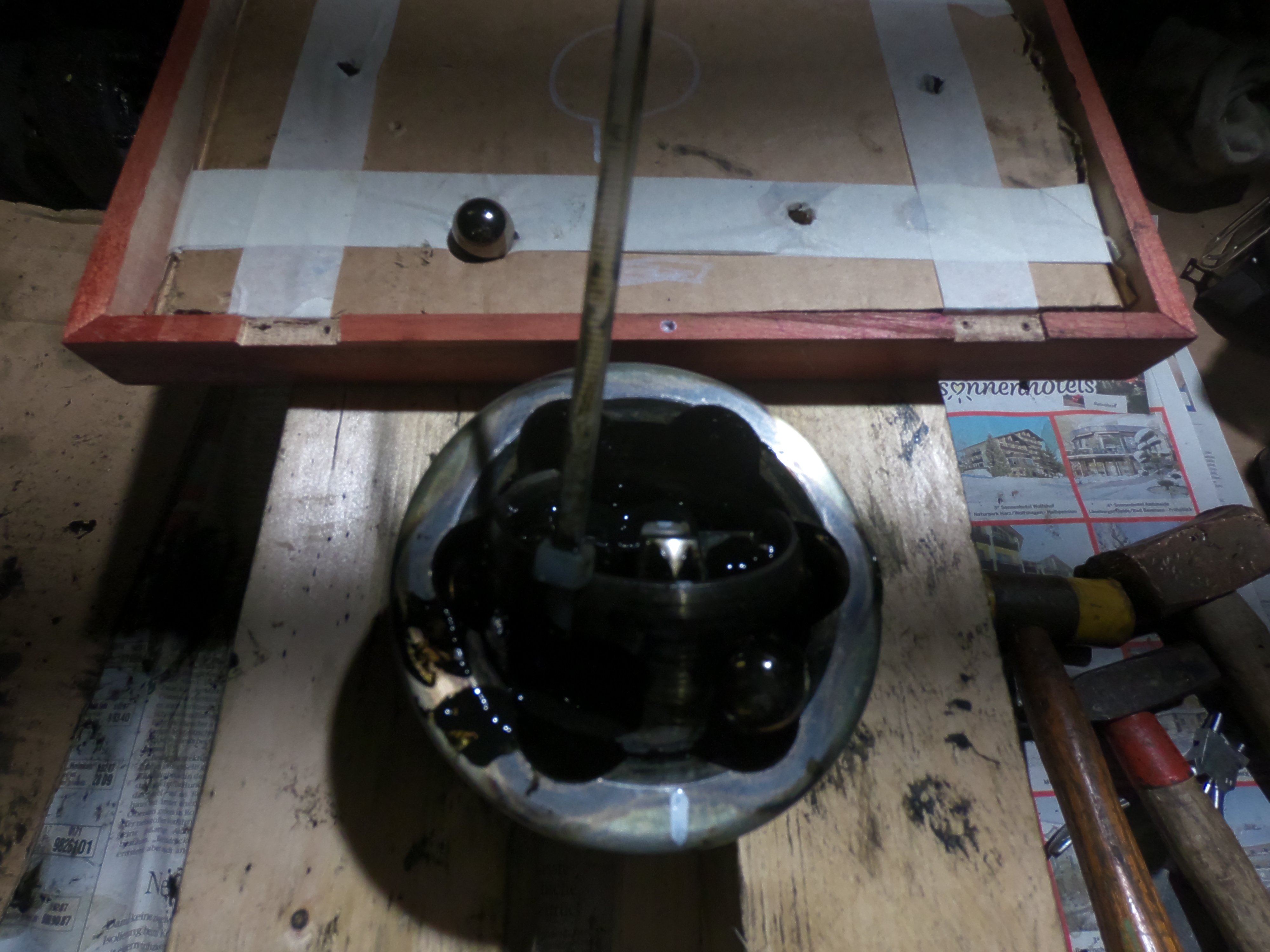

GLG vorne aussen zusammensetzen
Re: GLG vorne aussen zusammensetzen

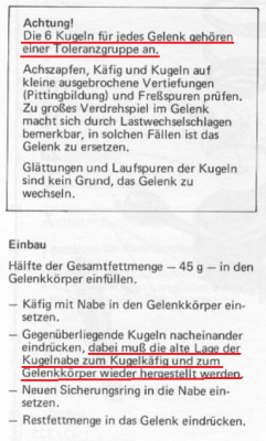

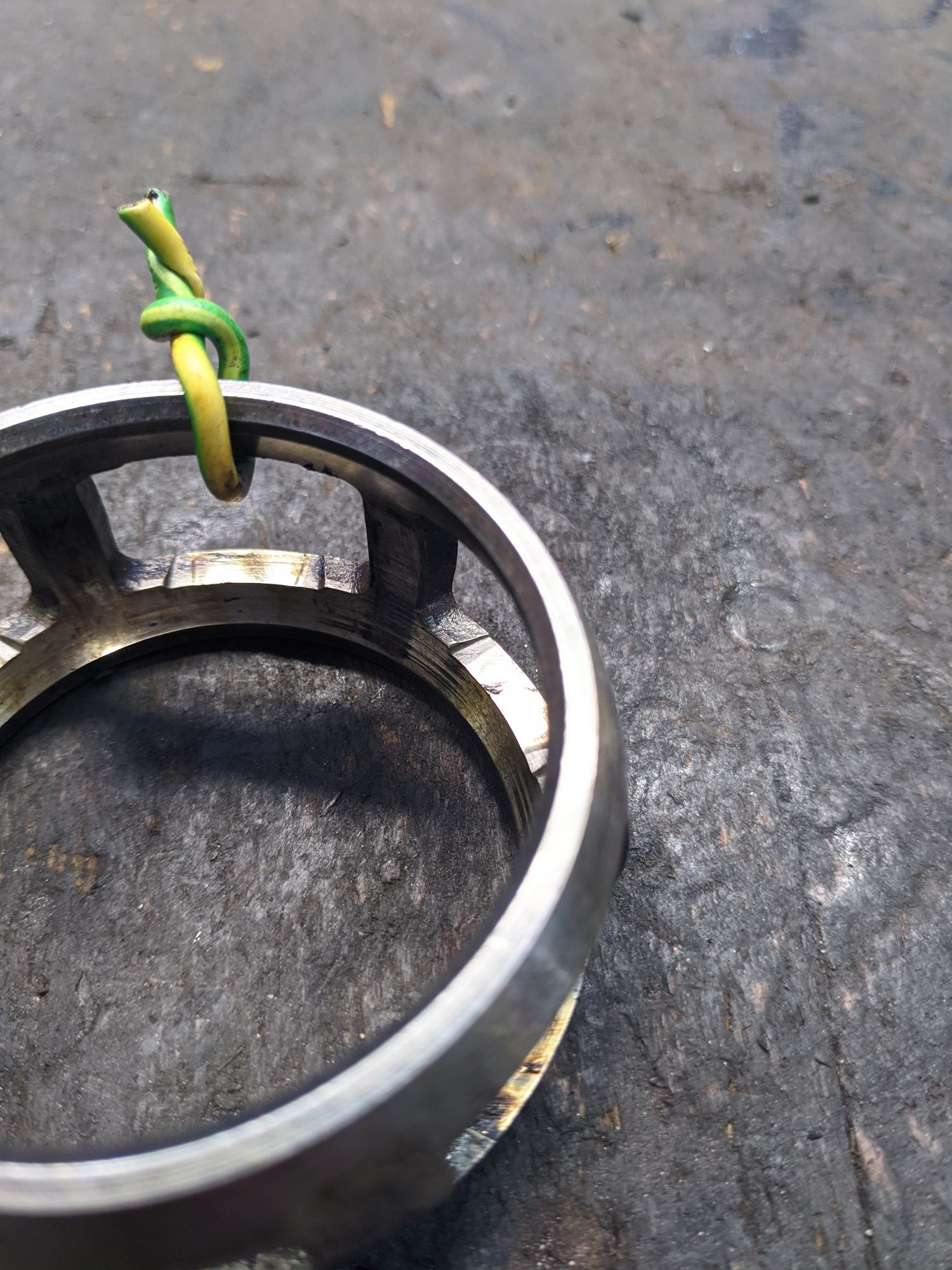

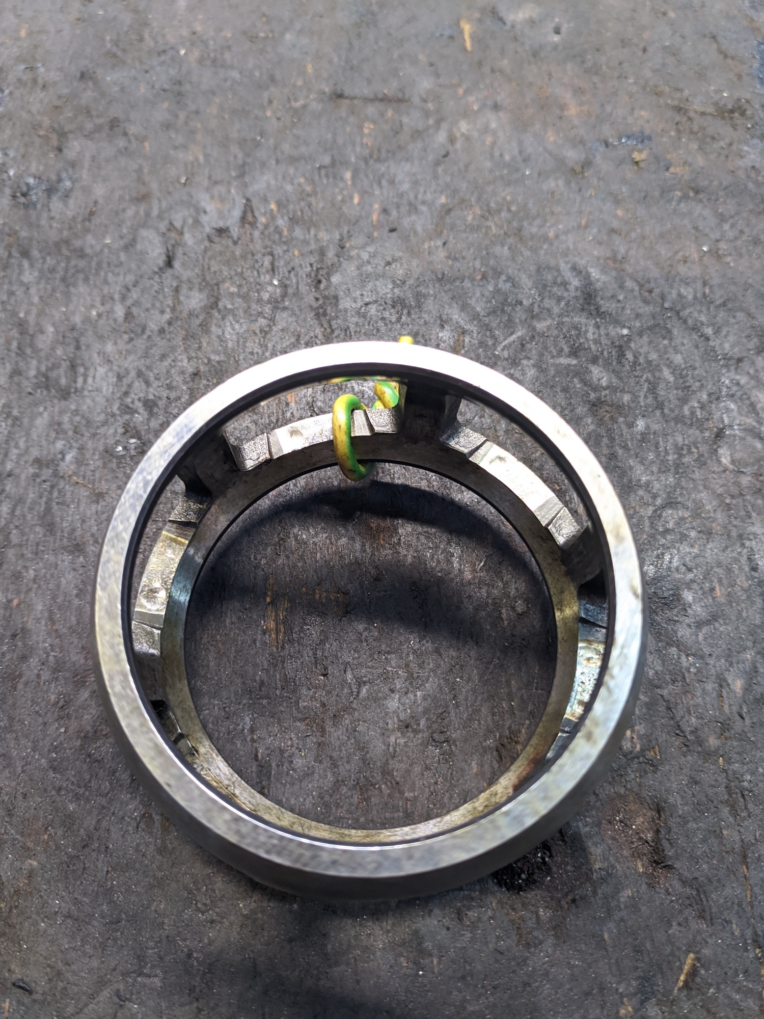

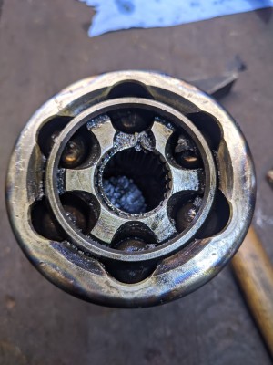

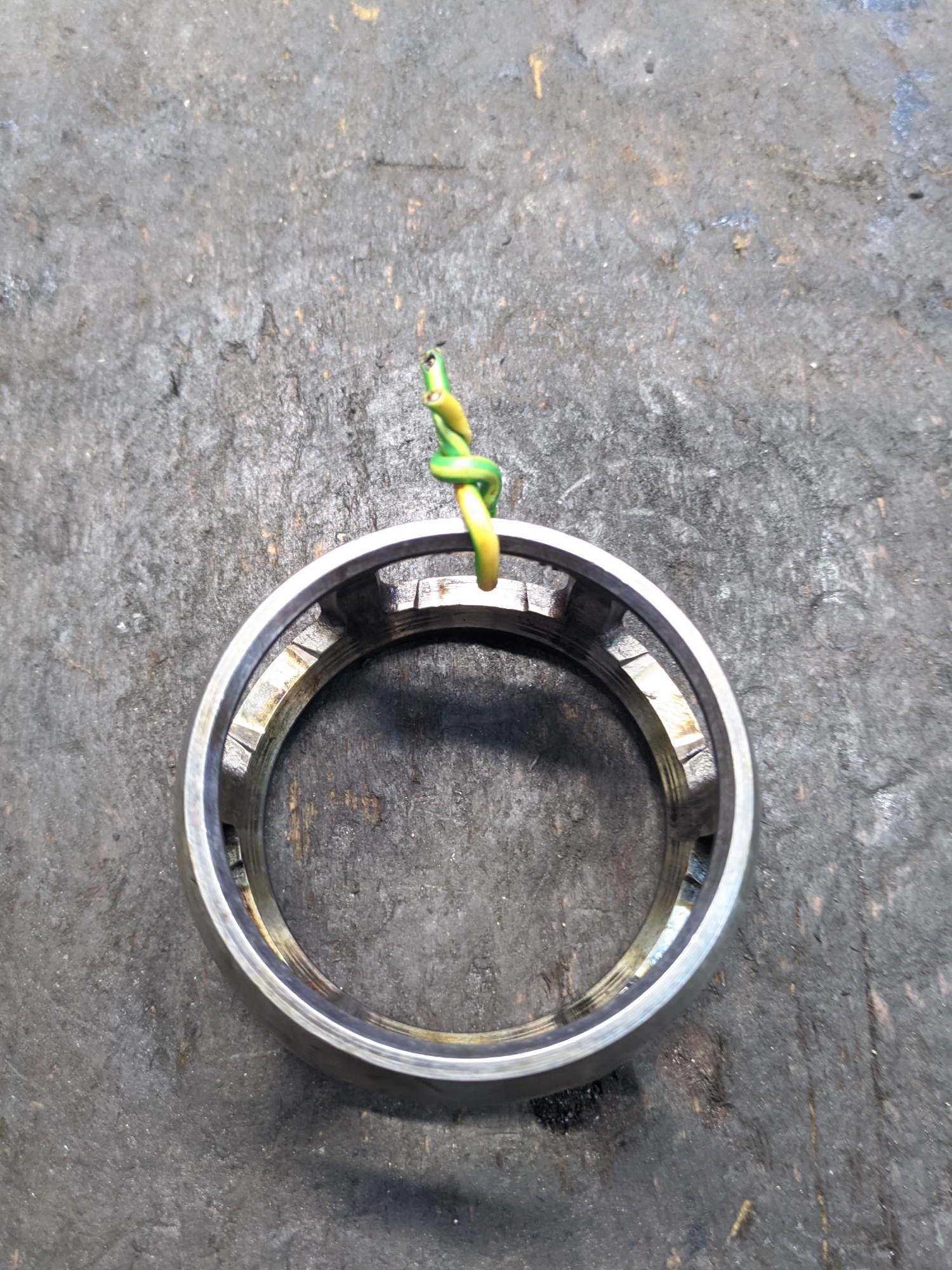

Achtung, Bilderflut (kommt die Tage auch ins Wiki). Am Kugelkäfig ist mit dem Draht die Seite markiert, die Richtung Getriebe/Welle zeigt, wenn eingebaut. Ich denke damit solltest du weiterkommen.
Im übrigen ist es nicht nur wichtig, dass die Teile alle wieder in eine Richtung zeigen, sondern auch deren relative Lage zueinander. Ohne vorherige Markierung ist es jetzt also ein Ratespiel, was wie vorher zusammengebaut war.
Lediglich die Kugeln darfst du an andere Positionen einsetzen (aber nicht in ein anderes GLG).

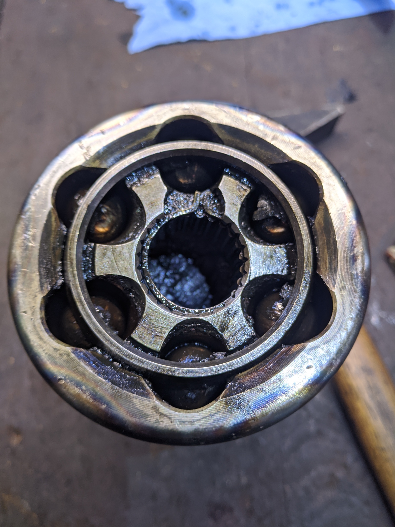

Moin Reinhard,

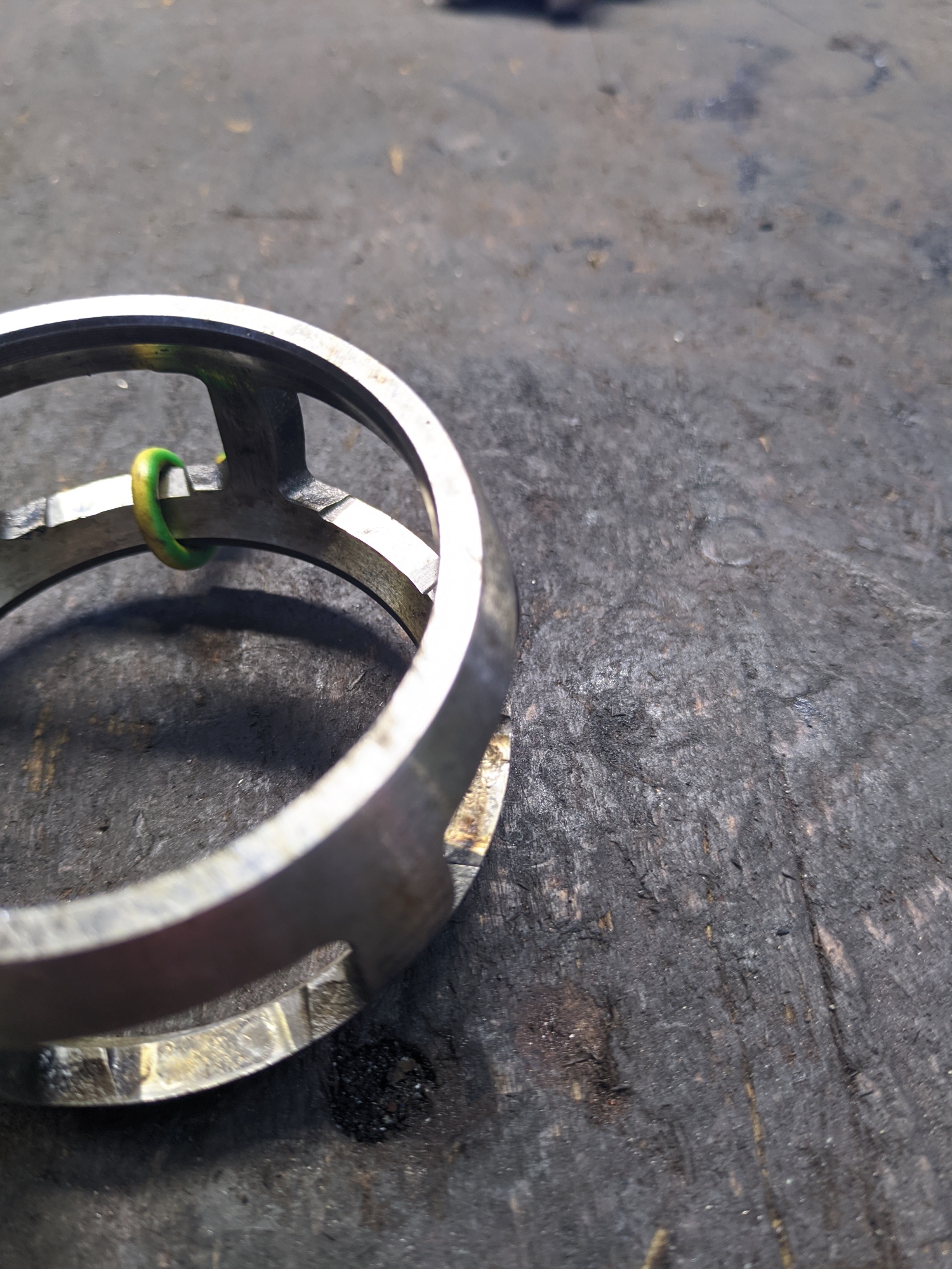

die Bilder zeigen ein 90 mm GLG von einem 16" ohne Sperre, sollte also gleich zu deinem 14" sein. Es hat definitiv 2 verschiedene Seiten des Kugelkäfigs, die in Richtung Welle zeigende ist angefast. Siehe hier:
Wenn bei dir immer was durcheinander kommt, machst du was falsch
Ich setze auf Gelenkkörper einen Körnerpunkt (beim Verschiebegelenk auch auf der Nabe, das ist beim Festgelenk ja aber nicht notwendig dank der Sicherungsring-Öffnung). Der Kugelkäfig ist wohl aus gehärtetem Material, da hat nichtmal die Feile spuren hinterlassen. Daher der Tüdeldraht.
Im Übrigen ist es wichtig beim Einsetzen des Naben-Käfigs-Konstrukts, dass dieses nicht senkrecht von oben eingelassen wird. Das funktioniert zwar, aber a) sitzt der Käfig dann um ein paar Grad verdreht und die Öffnungen für die Kugeln stehen zwischen den Laufbahnen am Gelenkkörper und b) sitzt es nicht tief genug.
Das Konstrukt muss also seitlich eingekippt werden. Einfach probieren, irgendwann klappt es :)

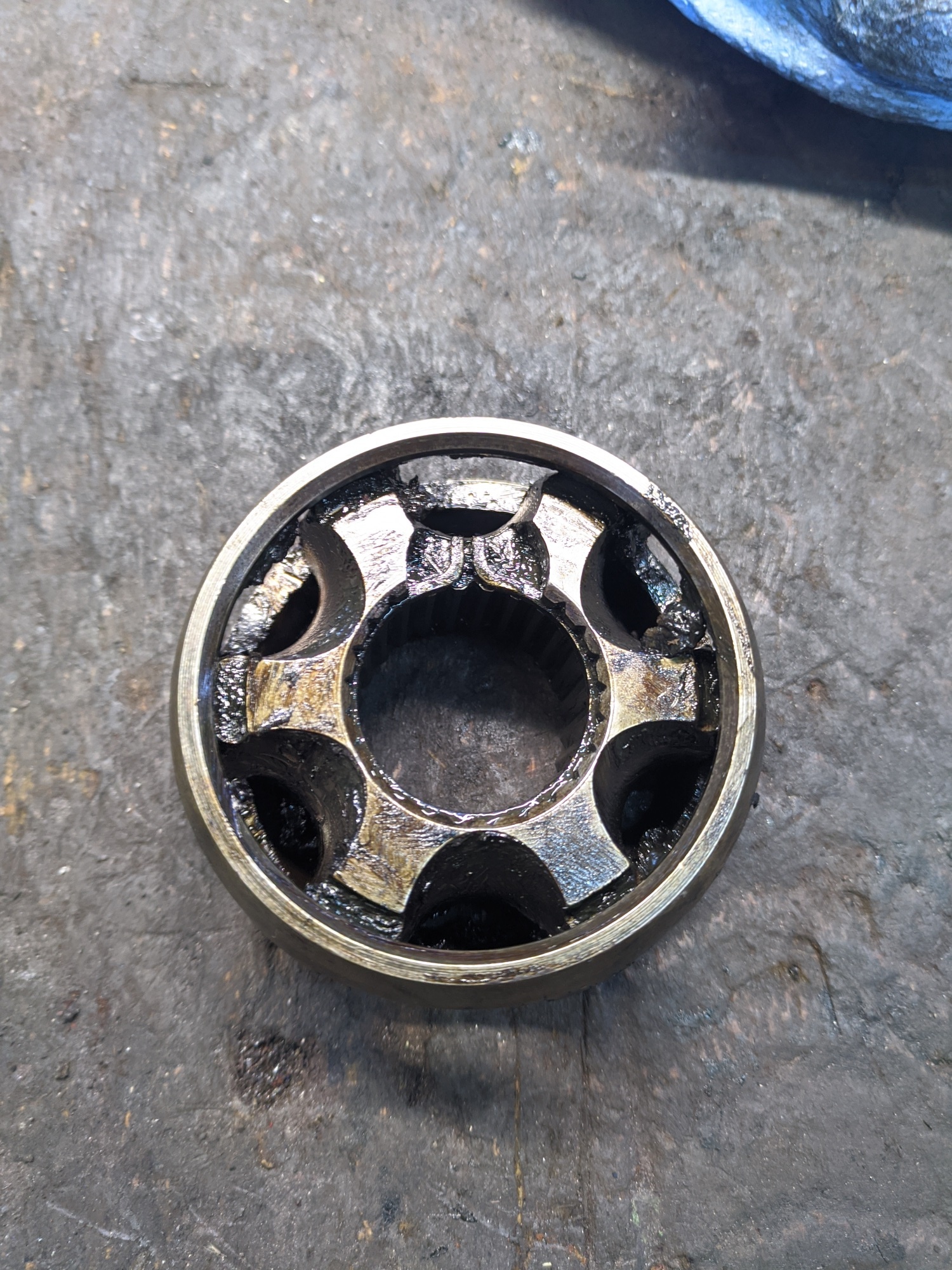

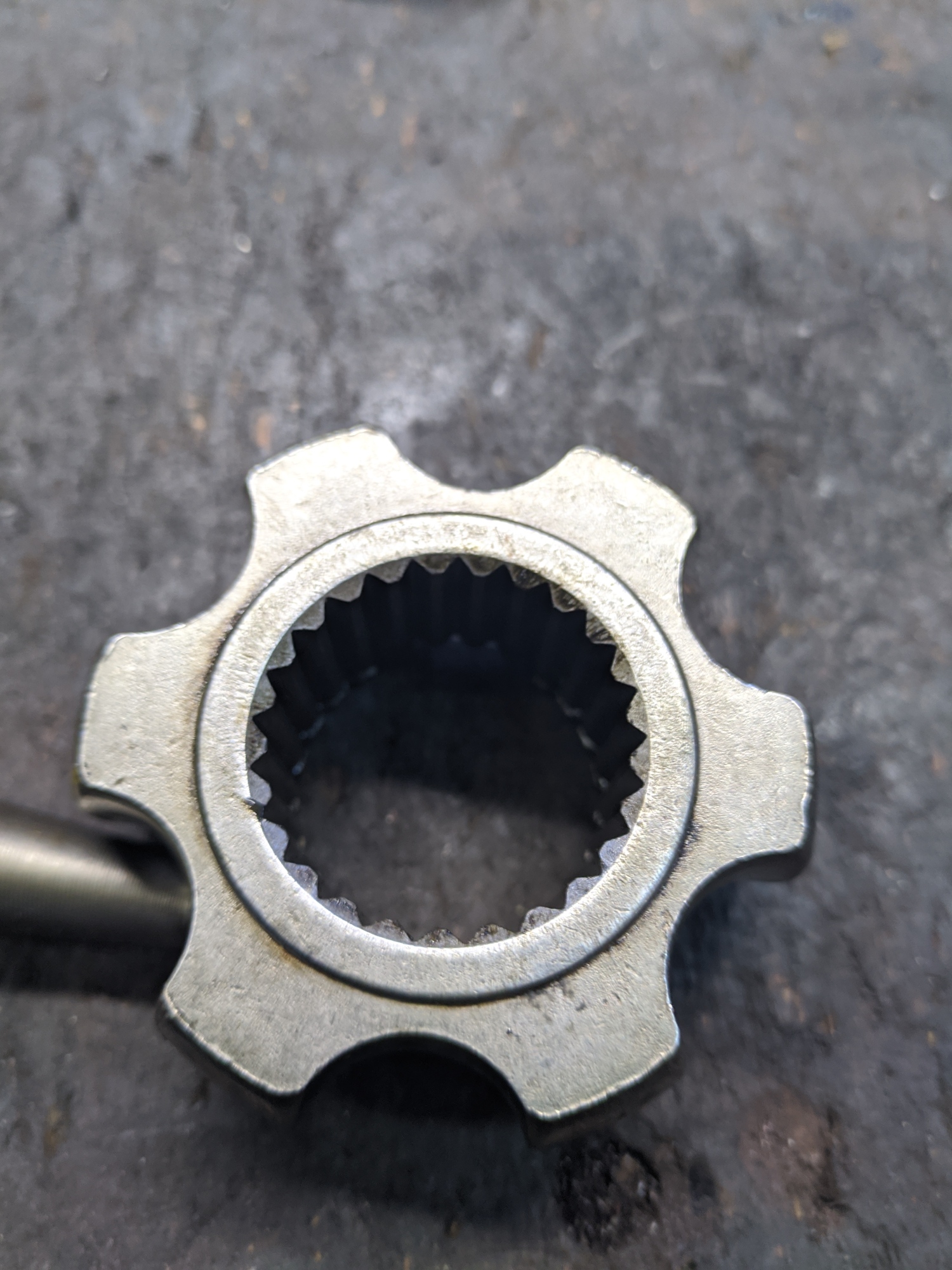

Moin moin,

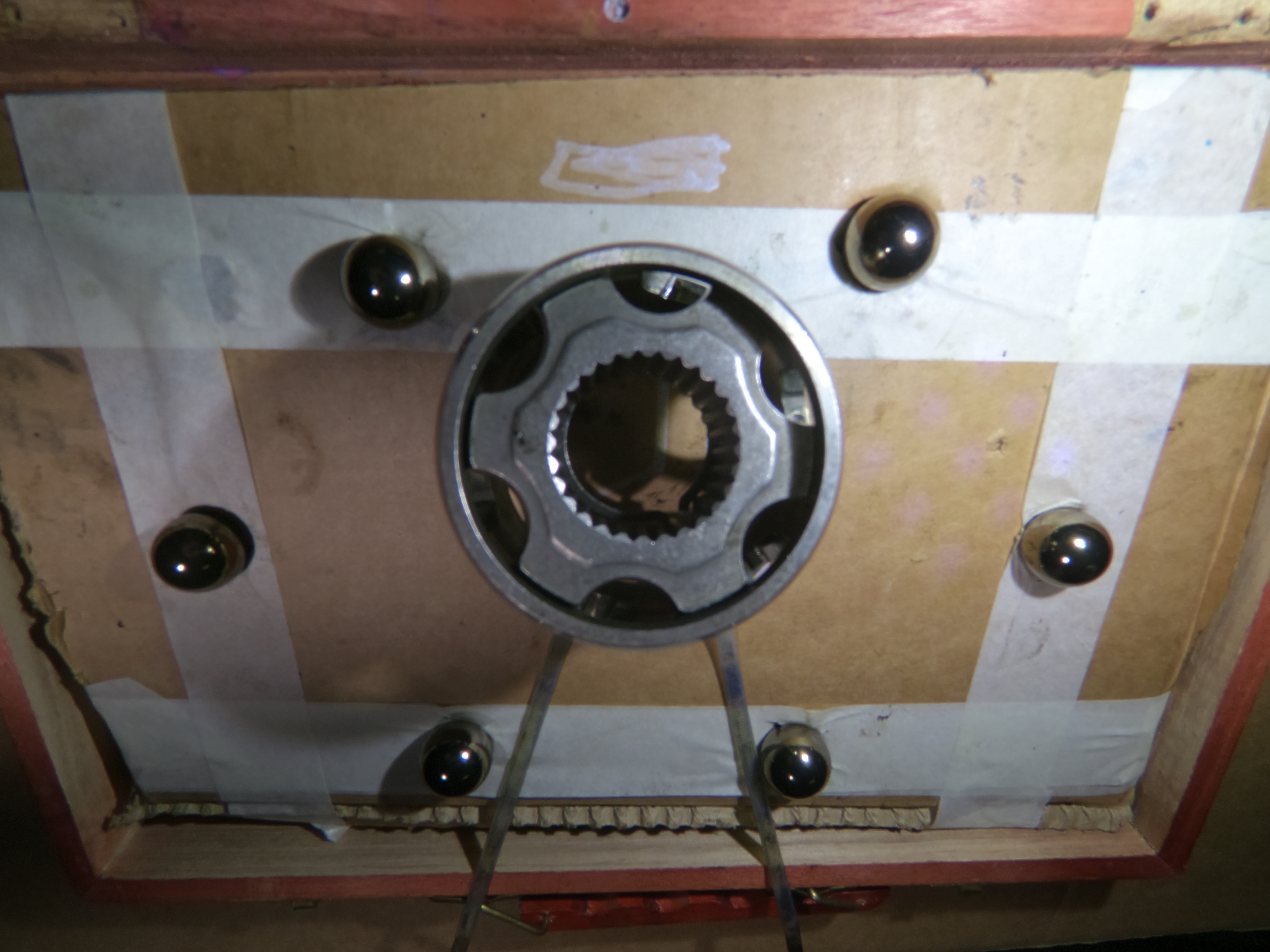

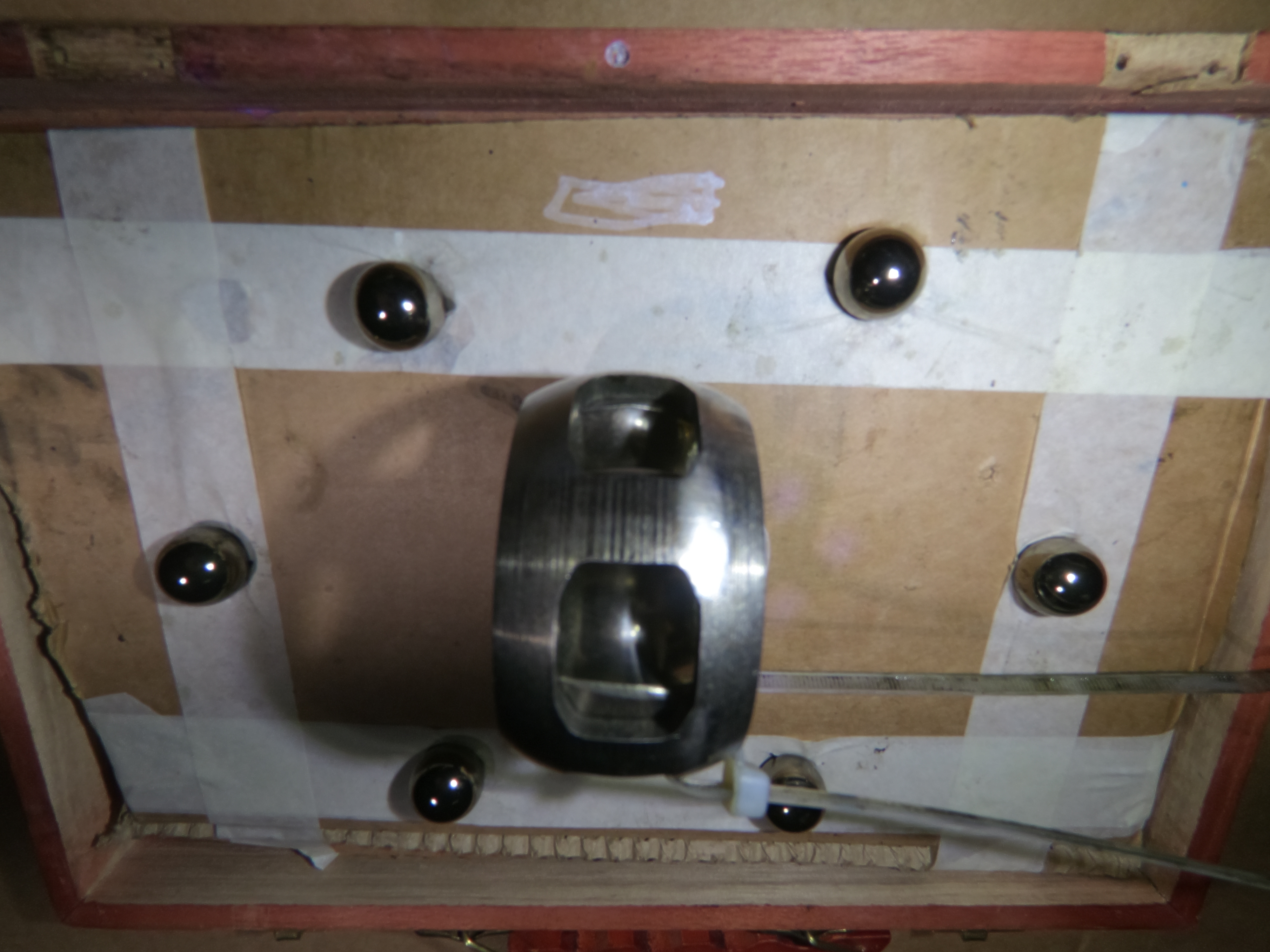

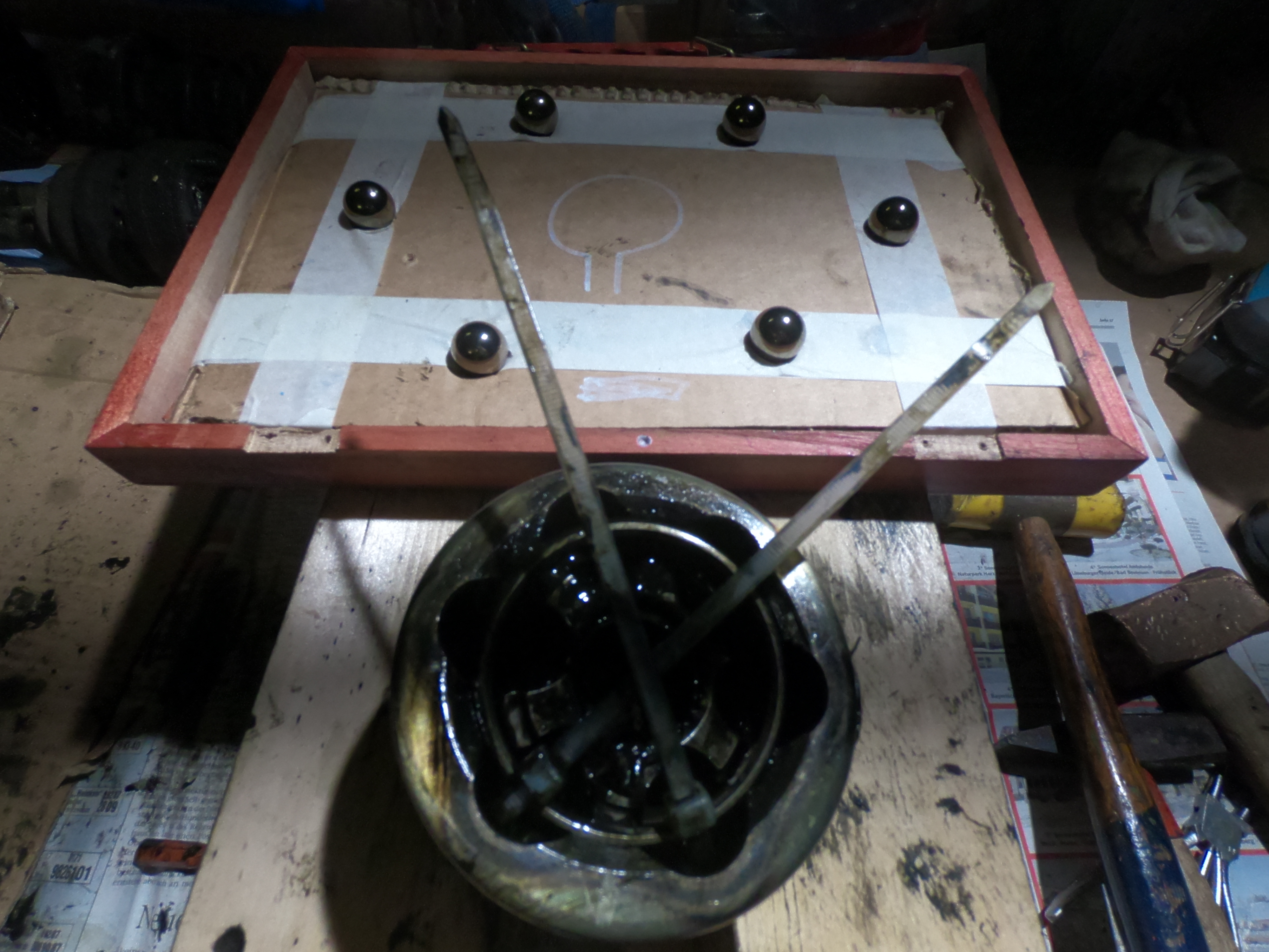

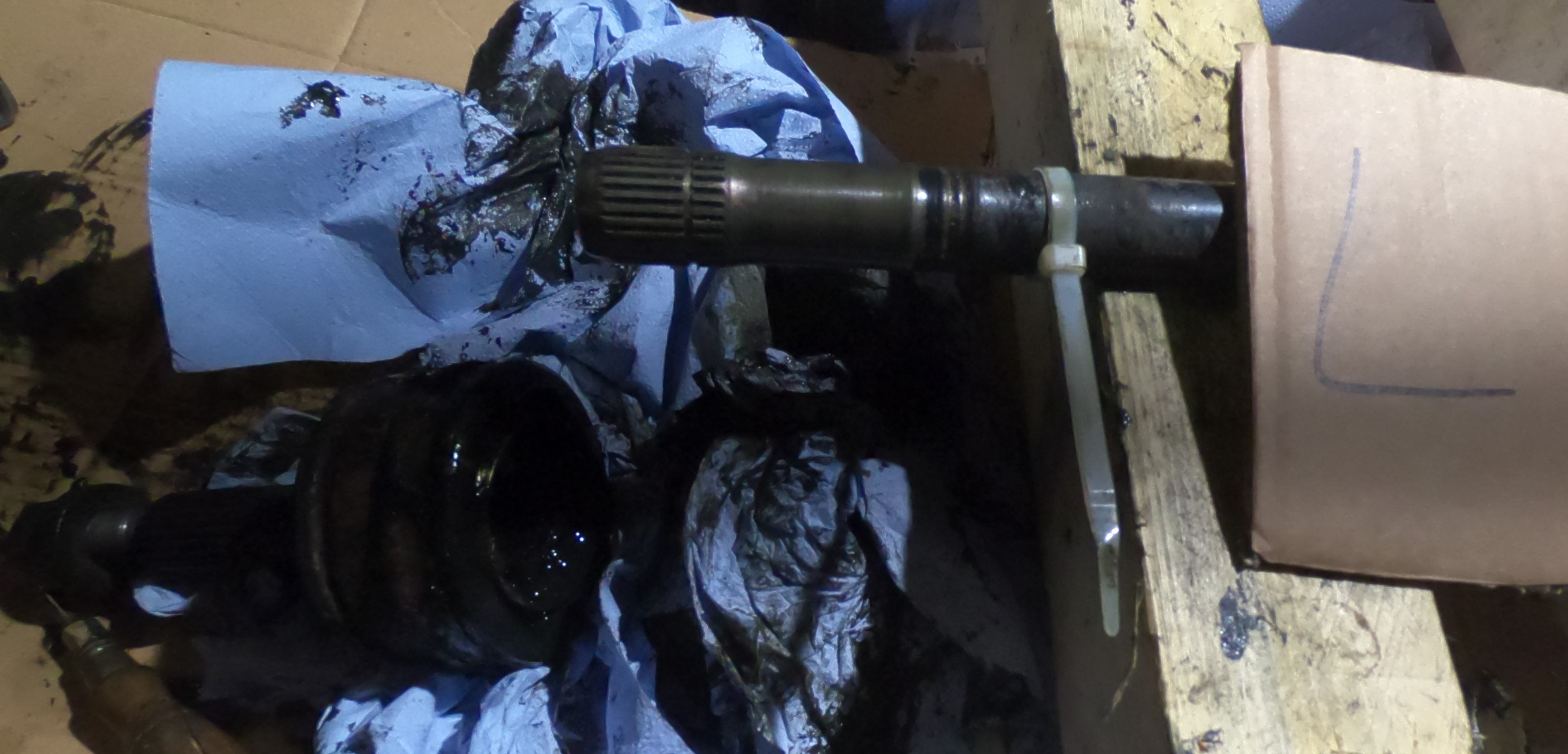

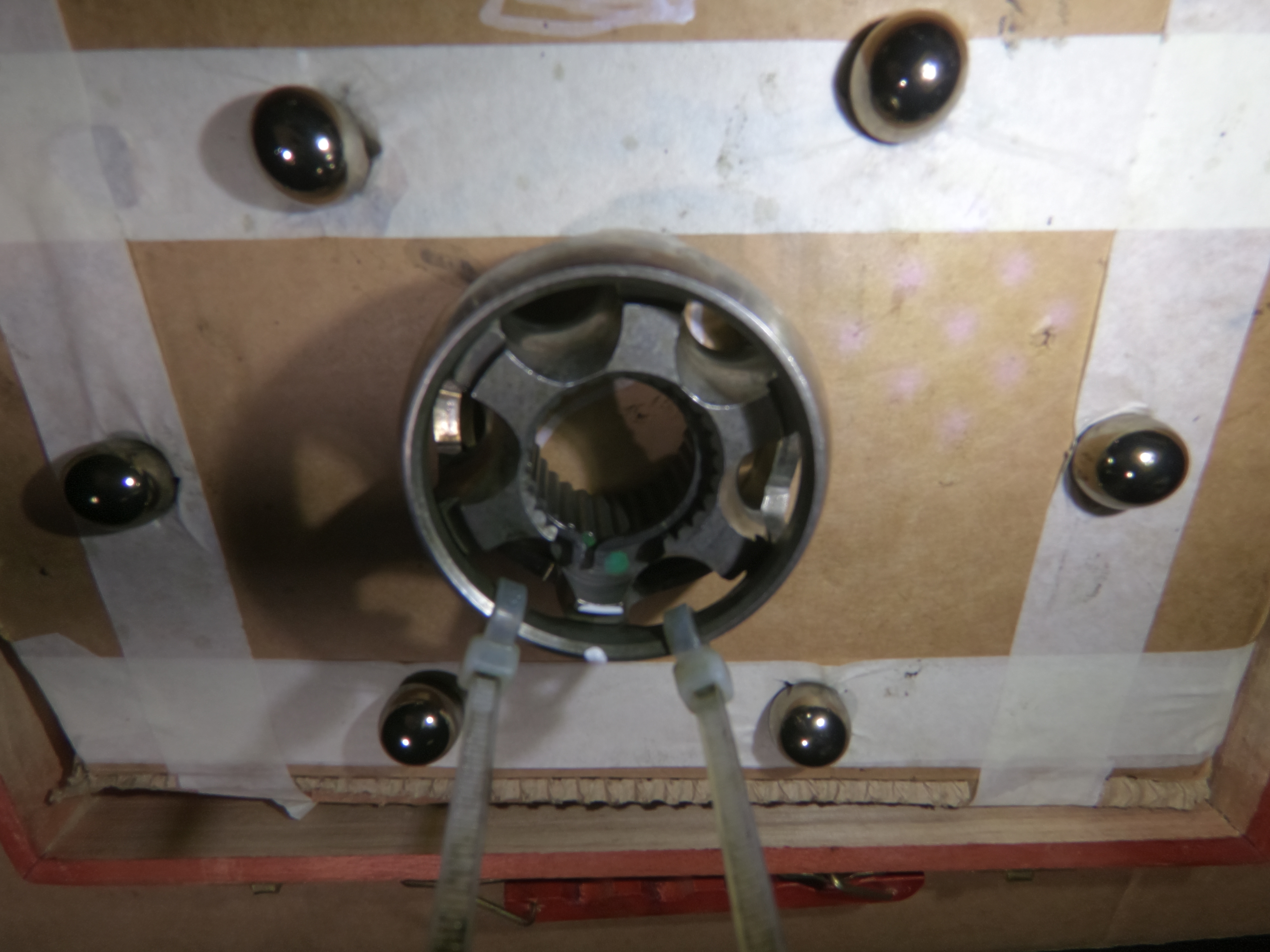

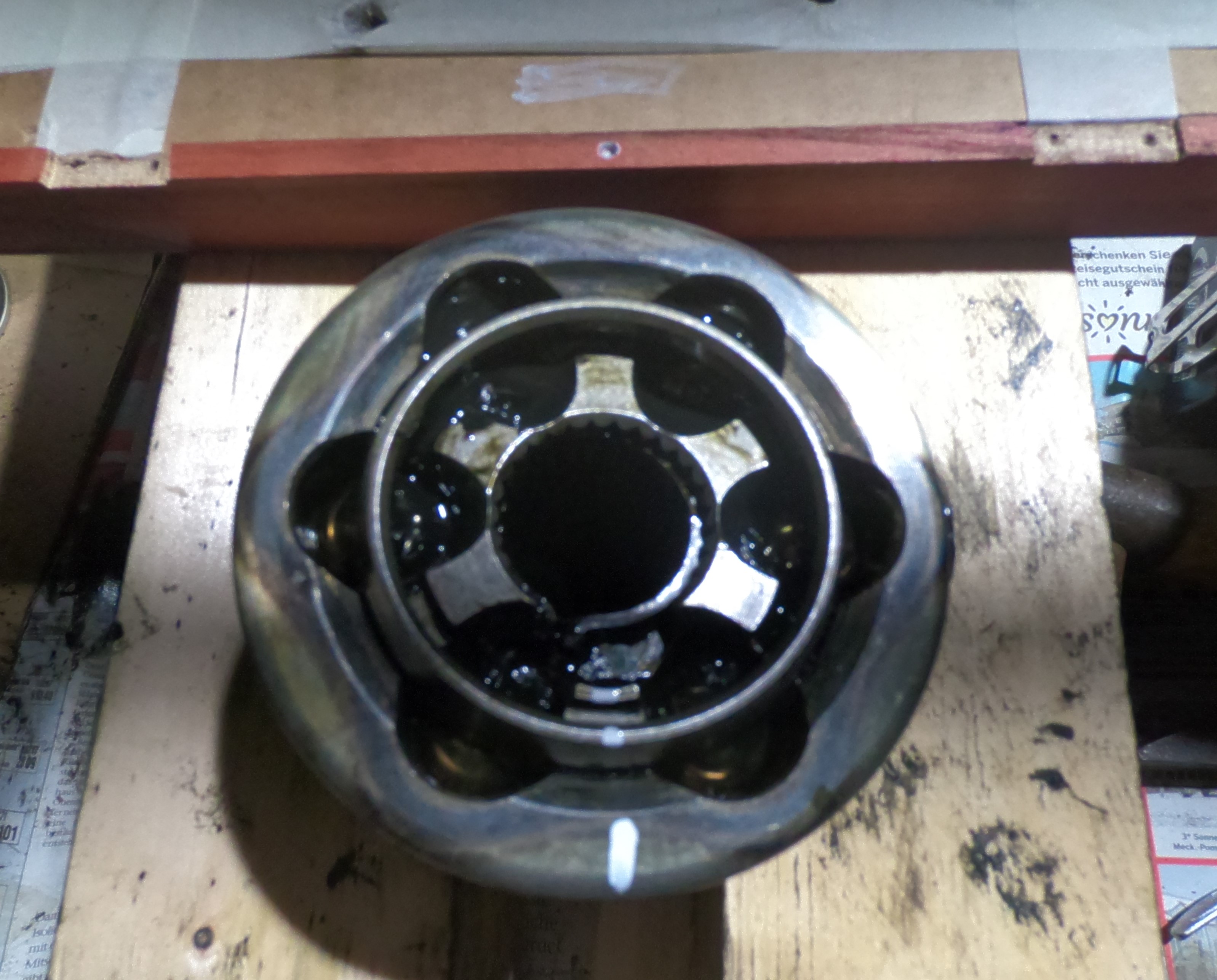

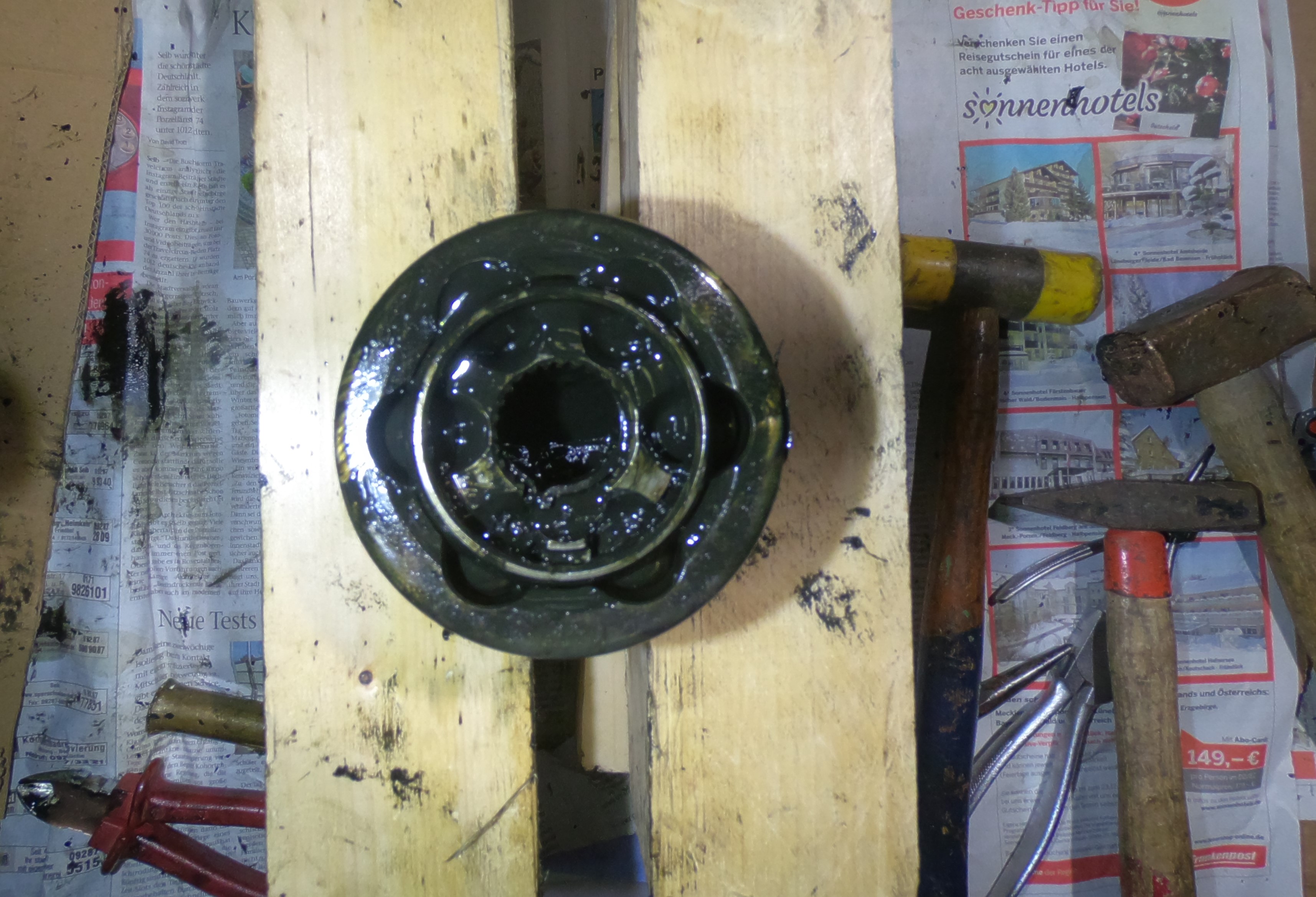

anbei wie versprochen ein paar Bilder von der gestrigen Demontage der vorderen äußeren GLG meinem Fahrzeug (16 Zoller mit Achssperre vorne und hinten).
Damit alles wieder seinen richtigen Platz findet, habe ich mir eine Pappunterlage in einer Holzbox für die Kugeln gelegt.
Das Gelenkstück ( Gehäuse ) wird auf der Außenseite mit einem Körnerpunkt versehen, dort wo die Aussparung für den Sicherungsring hinzeigt.
Die Ausrichtung wurde mit einem Farbstift gekennzeichnet, auf dem Bild zeigt diese nach Süden.
Der Kugelkäfig wird links und rechts mit zwei Plastikkabelbänder versehen, auch wieder wo die Aussparung für den Sicherungsring hinzeigt.
Im zerlegtem und gesäuberten Zustand lässt sich nun deutlich erkennen, das die Kugelkäfigseite mit der Fase nach innen (zur Fahrzeugmitte ) zeigt, und die andere Seite ohne Fase, nach aussen (Richtung Zapfen am Gelenkstück ).

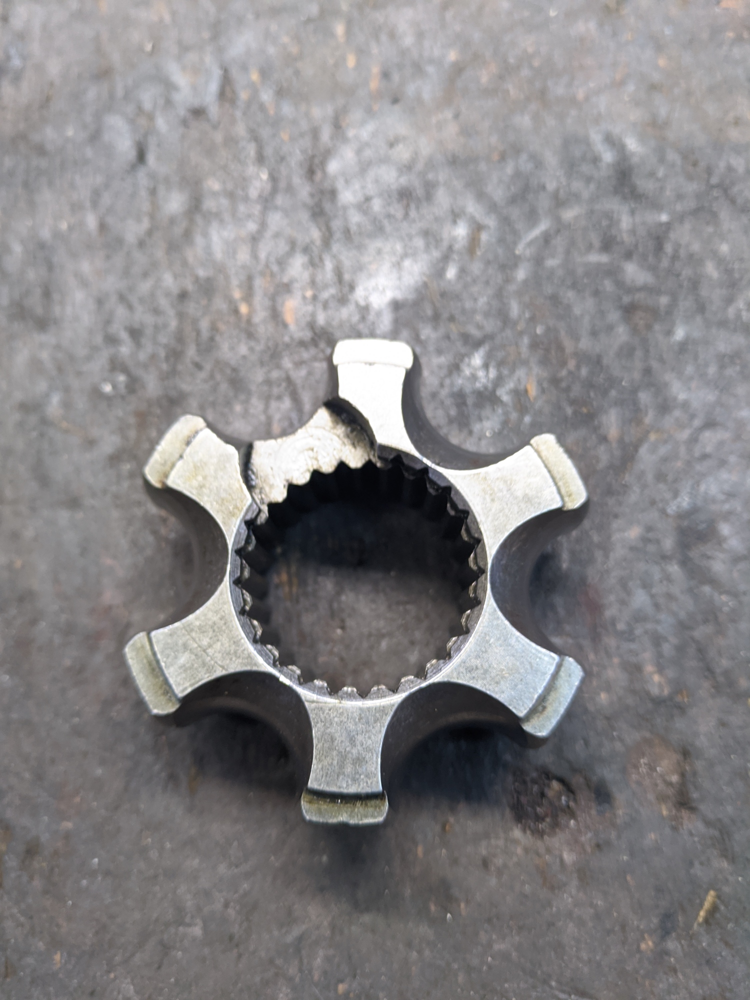

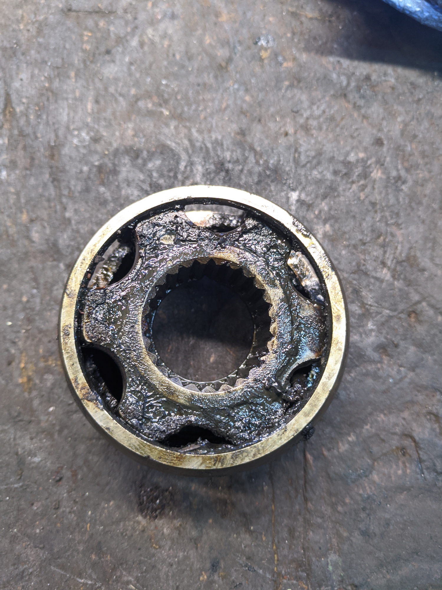

Was auch erkennbar ist, das sich die bei mir verbauten (linke und rechte GLG) Kugelnaben, von den auf euren Bildern dargestellten Kugelnaben folgendermaßen unterscheidet:
a) die Aussparung , in der die Enden des Sicherungsringes sitzen, ist mittig zwischen 2 Kugelbahnen angeordnet.
b) die Kugelnabe hat auf einem der sechs Zacken (dort wo die Aussparung für den Sicherungsring sich befindet) eine besondere Ausfertigung.
Ich nehme mal an, das dieses nur Produktionsgründe hat, was letztlich auch nur die Konstruktion oder der Hersteller sicher beantworten kann.
Wolfgang
Wolfgang
