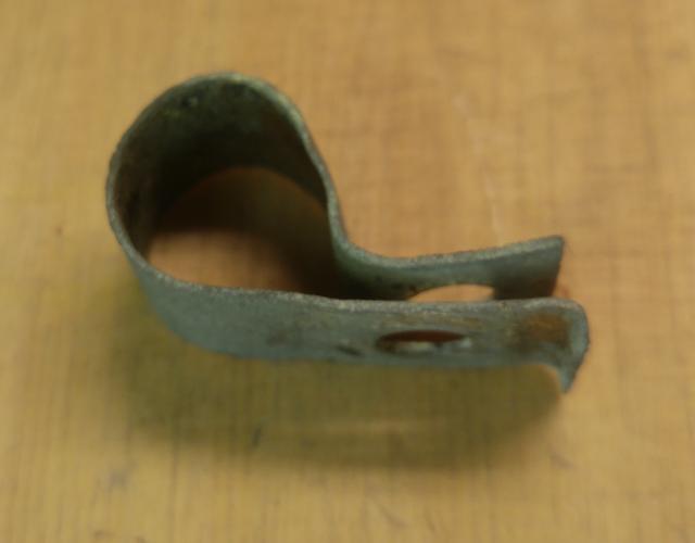

Na dann hier ein Bild von der Schelle oder besser was nach einem Oxalsäurebad übrig geblieben ist.

Re: Girling Bremsträger
Ja,
wie oben geschrieben Teilenr. unbekannt, im Onkel nicht zu finden.
Klopp die gerade und bring sie zu einem Metallveredler. Du hast sicherlich noch weitere Meallteile, die sich auch danach sehnen - dann lohnt sich das auch.
Nö,
da nehme ich die Schellen aus dem Baumarkt, wenn die Originalen nicht aufzutreiben sind. Meine sind in der Mitte zu dünn geworden.
