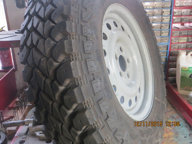

Auf meinen T3/Syncro/16"/DJ war der 1e satz: BF Goodrich Trac Edge LT 215/85/R16 2e satz: Cooper Discoverer STT 215/85/R16 Jetzt 3e satz:
Hankook Dynapro MT RT03 215/85/R16 Alle hervorragend. In verbindung mit etwas hoherlegung(starkere federn) und spurverbreitern passen perfekt in die Radhausern.
Abbildung ist der Hankook....Auf die Originall Felgen 5 1/2 J x 16.
ALLE sind 80% off-road & 20% on-road!
