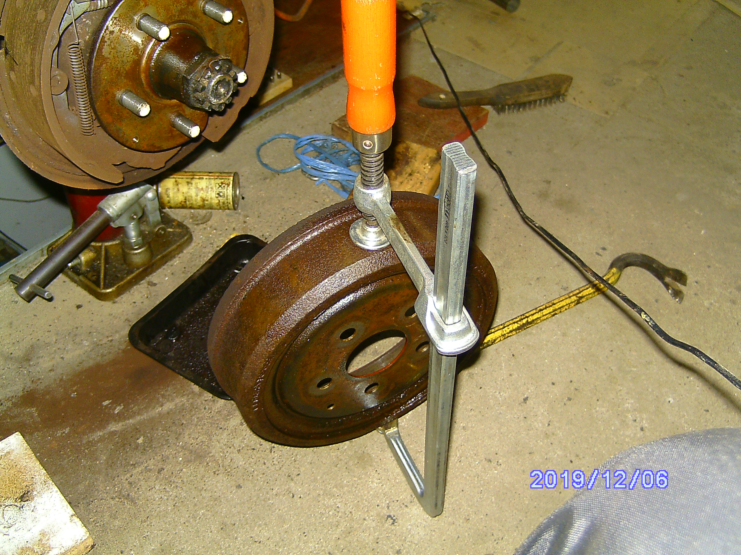

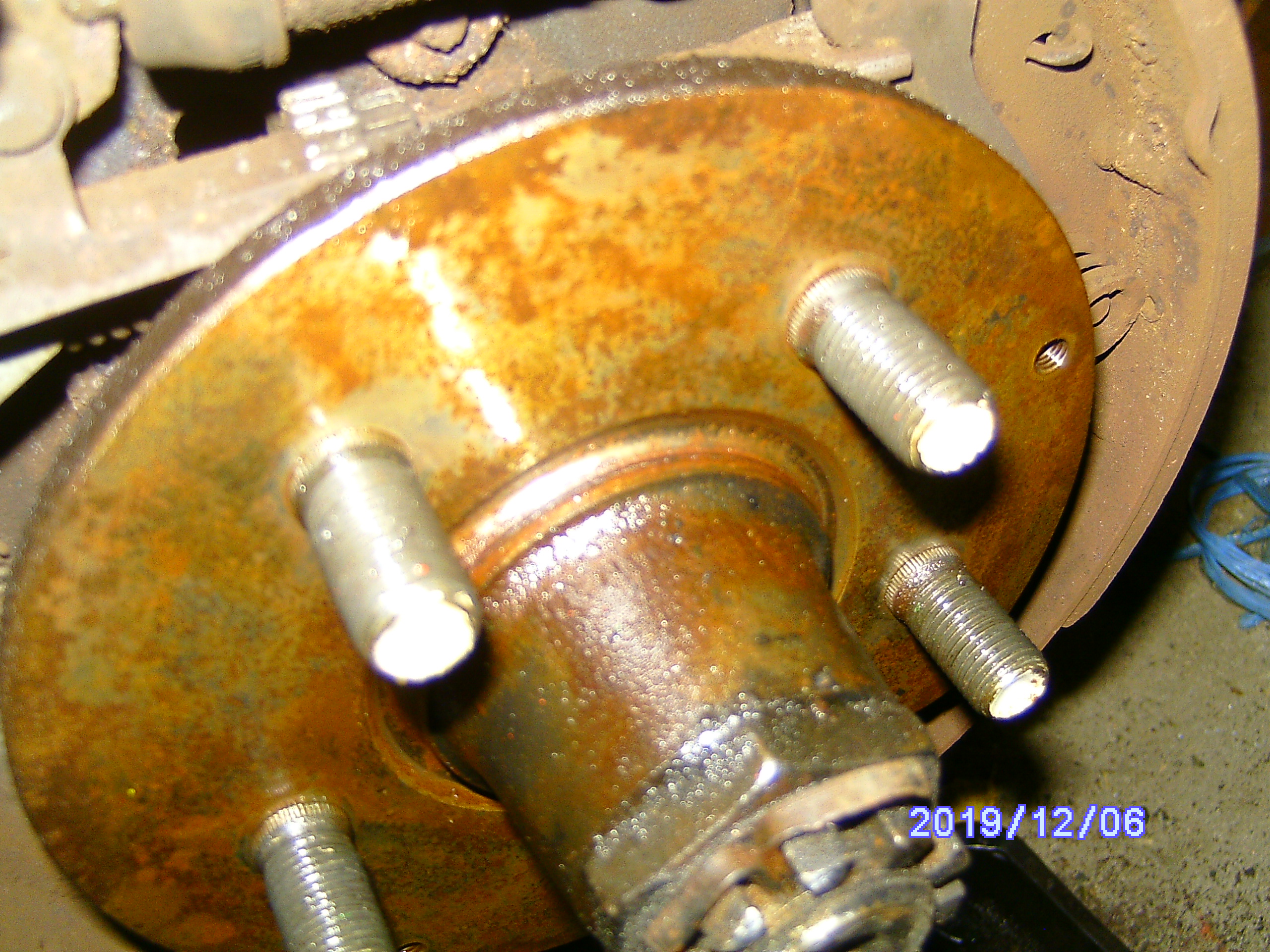

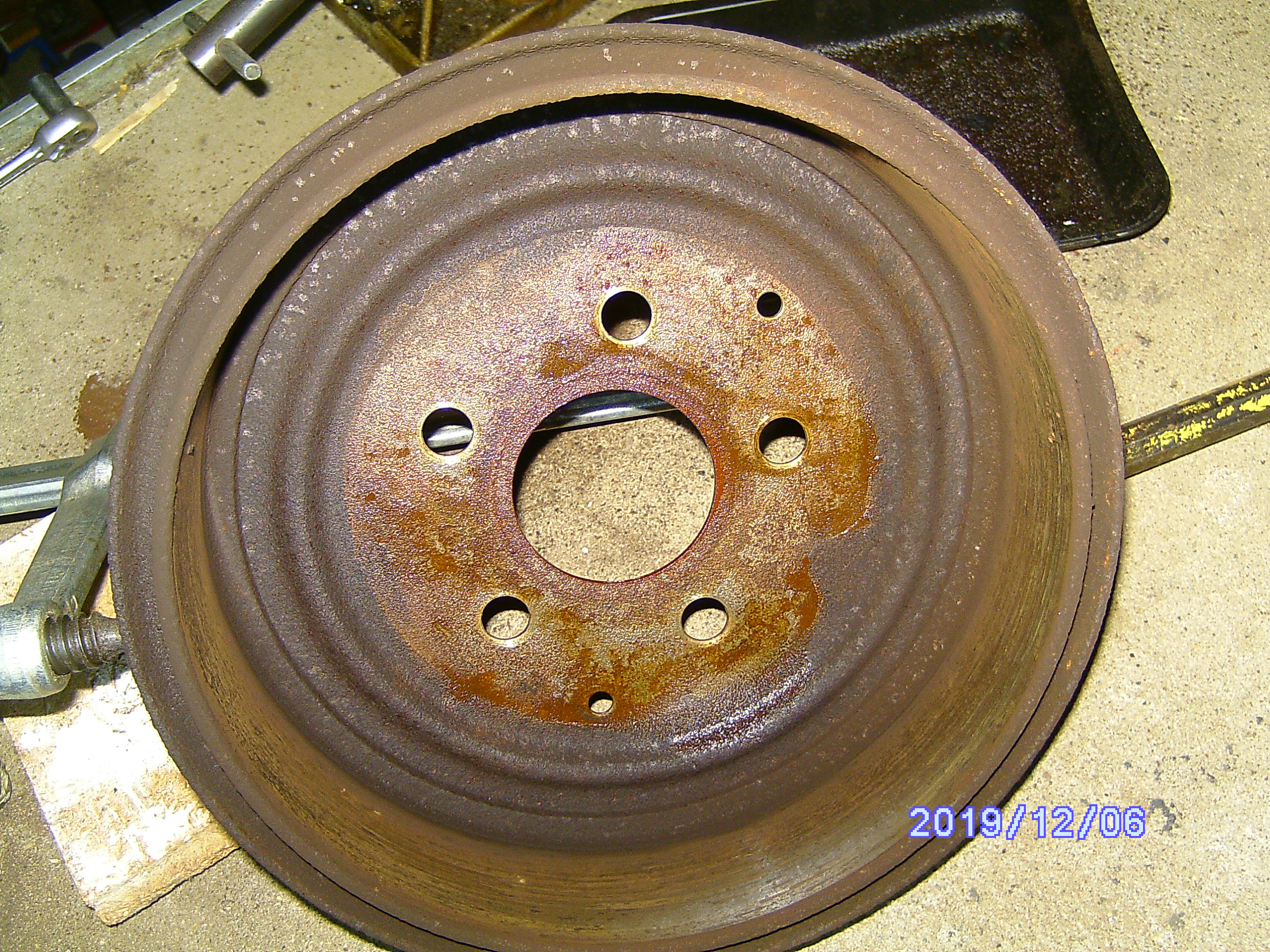

Ja sägen, das hatte ich oben auch schon als Ultima Ratio angedacht. Ok, wenn es nix besseres gibt - was ja die Frage war - dann soll es so sein. Aber davor muss noch die linke Bremstrommel runter. Da wollte ich nicht sägen
(rechts war es kein Problem). Bremsbacken sind zurück gestellt, Trommel läuft frei. An den Radbolzen gibt die Trommel nach. Aber auf der Nabe steckt sie spalt und bewegungslos fest. Rostlöser wirkt schon zwei Tage und mit der Lötlampe ist auch schon ohne Erfolg angewärmt worden. An der großen guten Bessy-Zwinge ziehe und rappel ich wie ein Stier. Mit dem linken Bein stemme ich gegen den Achslenker - ich will den Bus nicht von seiner Aufbockung schmeißen. Was, außer Geduld, kann ich noch anwenden?

46er Mutter lösen und Nabe mit Trommel abnehmen.
Nabe muß doch eh ab wenn du die Ankerplatte und das Radlagergehäuse demontieren willst.

Zunächst die gute Nachricht: Die festgerostete Bremstrommel hat endlich nach drei Tagen Sonderbehandlung Ihren Widerstand aufgegeben und hat dem Ziehen und Rütteln nachgegeben.
