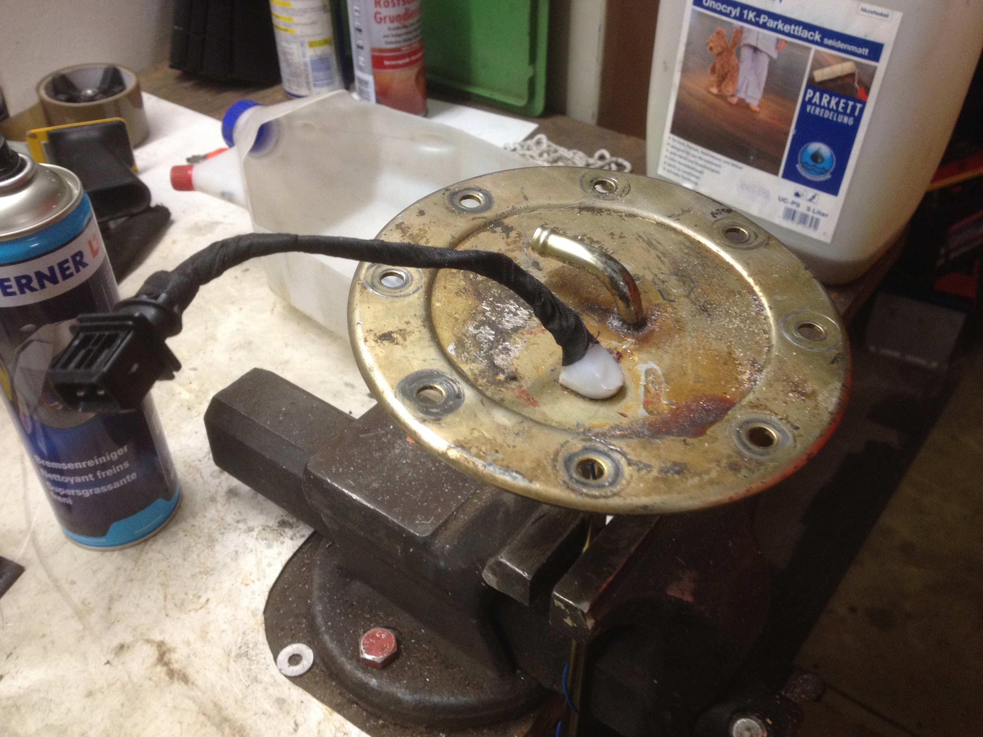

Bei dem Test mit der Zauberschnur hatte ich gar keine Muttern draufgedreht, nur lose auf die Stehbolzen gesteckt.CBS hat geschrieben: Wenn er außen geht und innen voll beweglich ist muss sich ja was ändern evtl durchs anziehen der muttern
Ich hatte das alles ja auch mit dem alten Tankfühler probiert, den ich fälschlicherweise für defekt gehalten hatte.tosyncro hat geschrieben:hast du denn in deiner umgebung keinen, der einen tankgeber zu liegen hat?
dann könntest du mal mit einem anderen probieren
Aber er hat das gleiche Ergebnis geliefert: Keine Anzeige.
Beide Tankfühler durchgemessen: Korrekte Werte, ca. 10 Ohm bis ca. 280 Ohm.
Temperaturanzeige ist normal.Jumpy hat geschrieben:Alternativ ist der Konstanter defekt, geht die Temperaturanzeige normal?
Und bei ausgebautem Tankfühler zeigt die Tankuhr ja korrekt an.
Das hatte ich schon gemacht: Kein Fehler erkennbar.Jumpy hat geschrieben:Nimm das Multimeter zur Hand und mess die Leitungen im eingebauten Zustand durch
Ich gehe von einer schlechten Masse aus, wenn "Last" anliegt.
Trotzdem habe ich heute ein komplett neues Kabel verlegt (2-polig).
Es ist hinten direkt auf den Tankfühler gesteckt, vorne auf Masse und direkt auf den Leiterfolien-Stecker.
Damit sind jegliche Kabelbruch-/Wackelkontakt-und Steckerprobleme ausgeklammert.
Leider kein Erfolg!
Fühler im Tank: Keine Anzeige.
Fühler außerhalb: Korrekte Anzeige.
Gruß Andreas

Re: Tankuhr: Bin völlig ratlos!
Hersteller:T3_Horst hat geschrieben:Von welchem Hersteller ist der Geber?
Hast du den Geber in ausgebautem Zustand in der gleichen Position gehalten wie er im Tank steckt? vielleicht drückt es in der gedrehten Position den Schleifarm von der wicklung weg.
Keine Ahnung, habe ihn bei Thomas Koch gekauft.
Der alte war original ab Werk.
Position:
Okay, das könnte ich noch testen. Aber morgen.
Gruß Andreas
