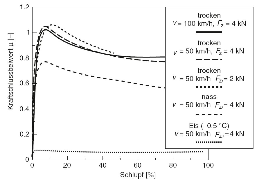

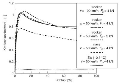

- Beiträge: 892
Re: größere Vorderbremse beim 14" Syncro, wie?
Zahlenwerte für verschiedene Geschwindigkeiten und "Fahrbahnzustände" findest du im "Bosch Kraftfahrtechnisches Taschenbuch" 28.Auflage, Seite 779. Eine Grafik ist in Breuer/Bill Bremsenhandbuch 4. Auflage, Kapitel 5, Seite 71 (ISBN 978-3-8348-1796-9). Für eine Auslegung der Kräfte an einer Bremse muss man schon auf einen Wert von ca. 1,2 gehen um sicher zu sein (findet man in Fachliteratur für die Ausbildung wie z.B. Tabellenbuch Fahrzeugtechnik ISBN 978-3-7782-3510-2). Letzteres Bild aus Breuer/Bill hier als Bildzitat:
