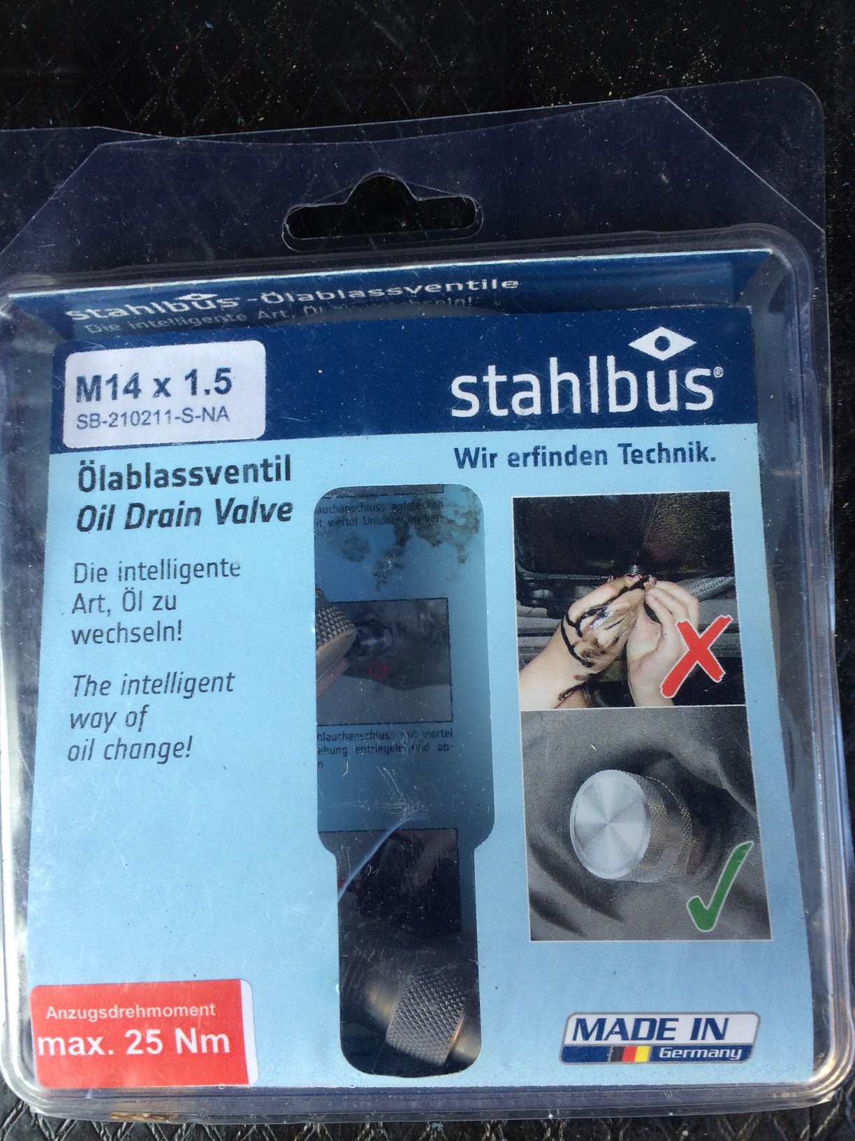

bei mir kommt dieses Ölablassventil beim nächsten Öl wechsel rein...
sollte plug and play passen
nur Kupfer gegen Aludichtring getauscht.
Gruß Till

Stahlbus, hab ich auch drin. Ohne Nachschneiden in M14.
Von wegen Korrosion, hat je jemand Probleme in dem Bereich gehabt? Also mir wäre sowas bisher nicht aufgefallen.

Prüft vorher was für ein Gewinde ihr in der Ölwanne habt!!
Habe mir M14x1,5 gekauft um dann M15x1,5 raus zu messen!!
Bin mäßig begeistert. Das gibt es natürlich nicht.
Kleiner Tipp.
