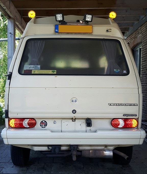

Ich habe die Hella heckleuchten ausgetauscht fur 5 funktion LED leuchten. Vorne und oben auch LED drin. Die 8x21W blinkerrelais getauscht fur ein regelbares elektronik blinkerrelais bis 20A. Alles klapt, einfach mit ein stueck alu-lochblech montiert. Ich habe bereits neue stutze aus stahl laserschnitt.
Fur die blinkleuchte brauche ich nur noch ein lastwiderstand. Die blinker (nur die im heckleuchte) arbeiten nicht bei eingeschalte fahrbeleuchtung.
Nein nicht original aber was kostet heute tage die Hella heckleuchten.......Die britax L78 LED sinds sogar preisgunstig (im UK).
Neue Ruckleuchten LED montiert

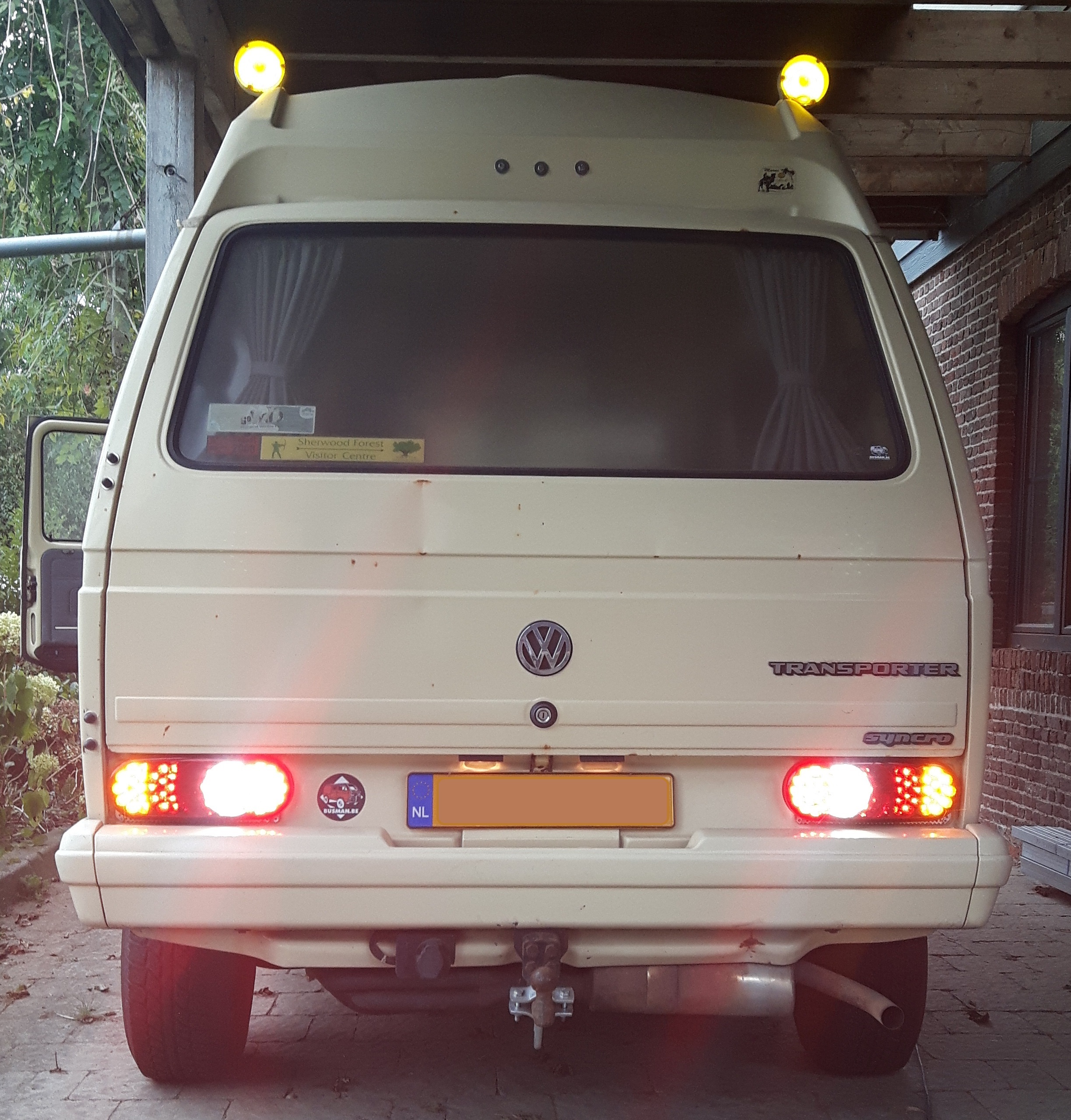

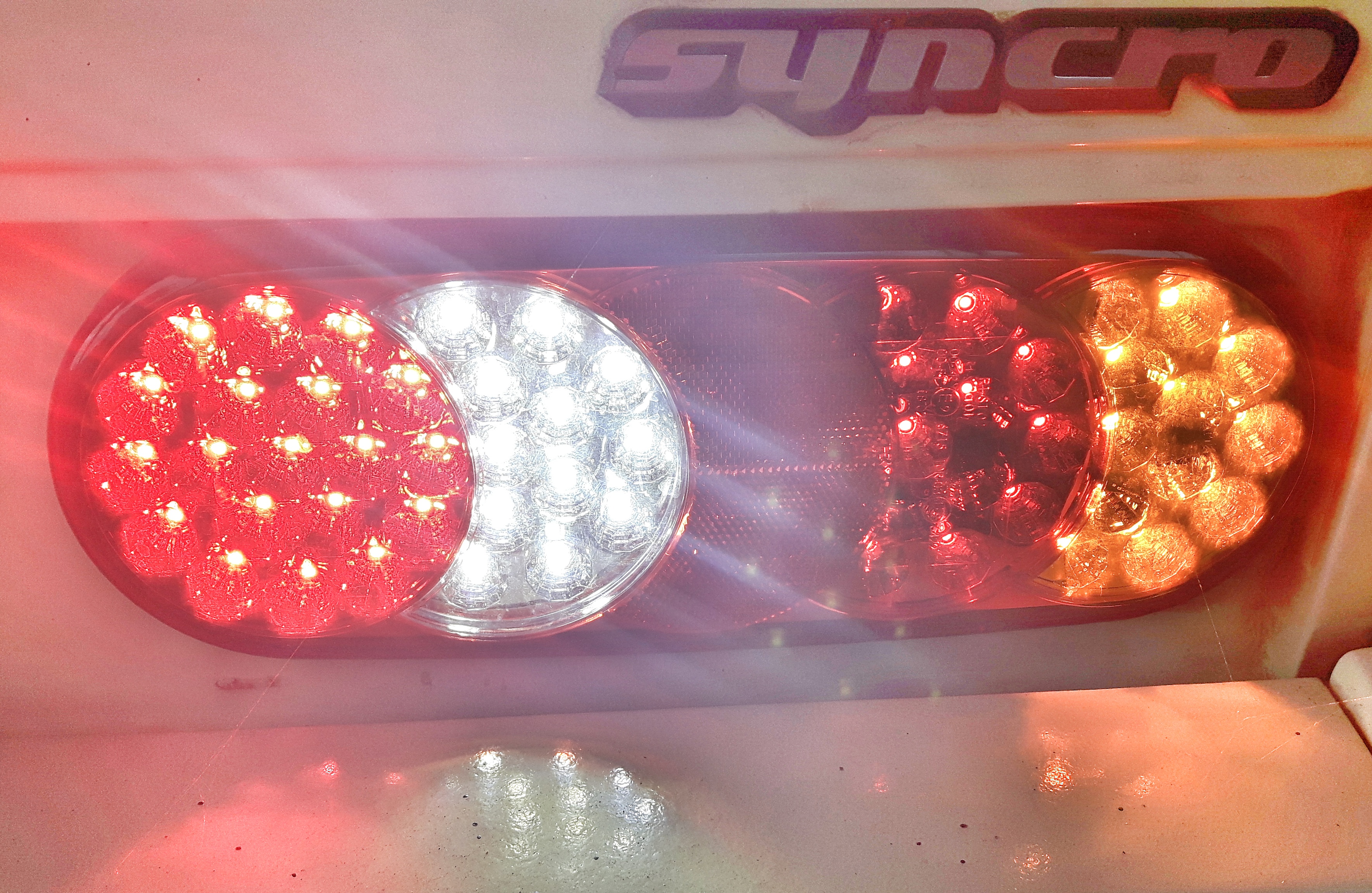

Aber ich habe noch andere bilder. Es geht mir nicht um ein schoneres zicht aber um besser gesehen zu werden.
Im bild mit alle leuchten eingeschaltet. Die blink, ruckfahr und nebelschlussleuchte sind deutlich heller wie die heckleuchte. Das bild ist gemacht auf ca. 1,2 m hohe. Das erste foto oben im ersten bericht war auf ca. 2 meter hohe.
